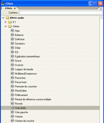

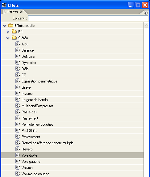

    oui, ensuite tu colle l'audio de ton rush sur une seconde piste audio. Ce qui te fais 2 pistes audios avec chacune 2 pistes (droite et gauche).
    Ensuite, le plus simple est d'appliquer l'effet audio "voie droite" sur une des 2 pistes et "voie gauche" sur la seconde. Ainsi tu auras le son de ta voie droite au centre sur la piste 1, et le son de ta voie gauche au centre sur la piste 2.
