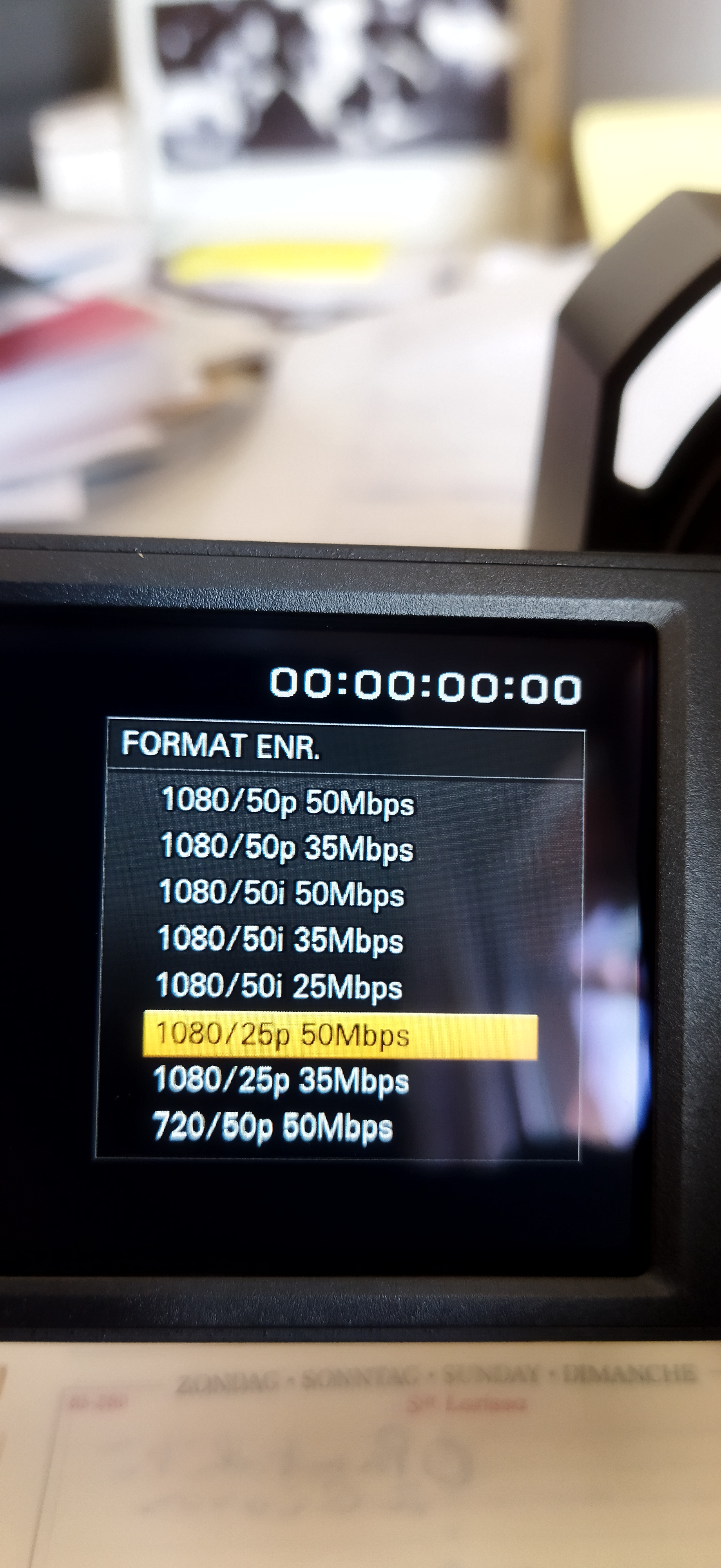

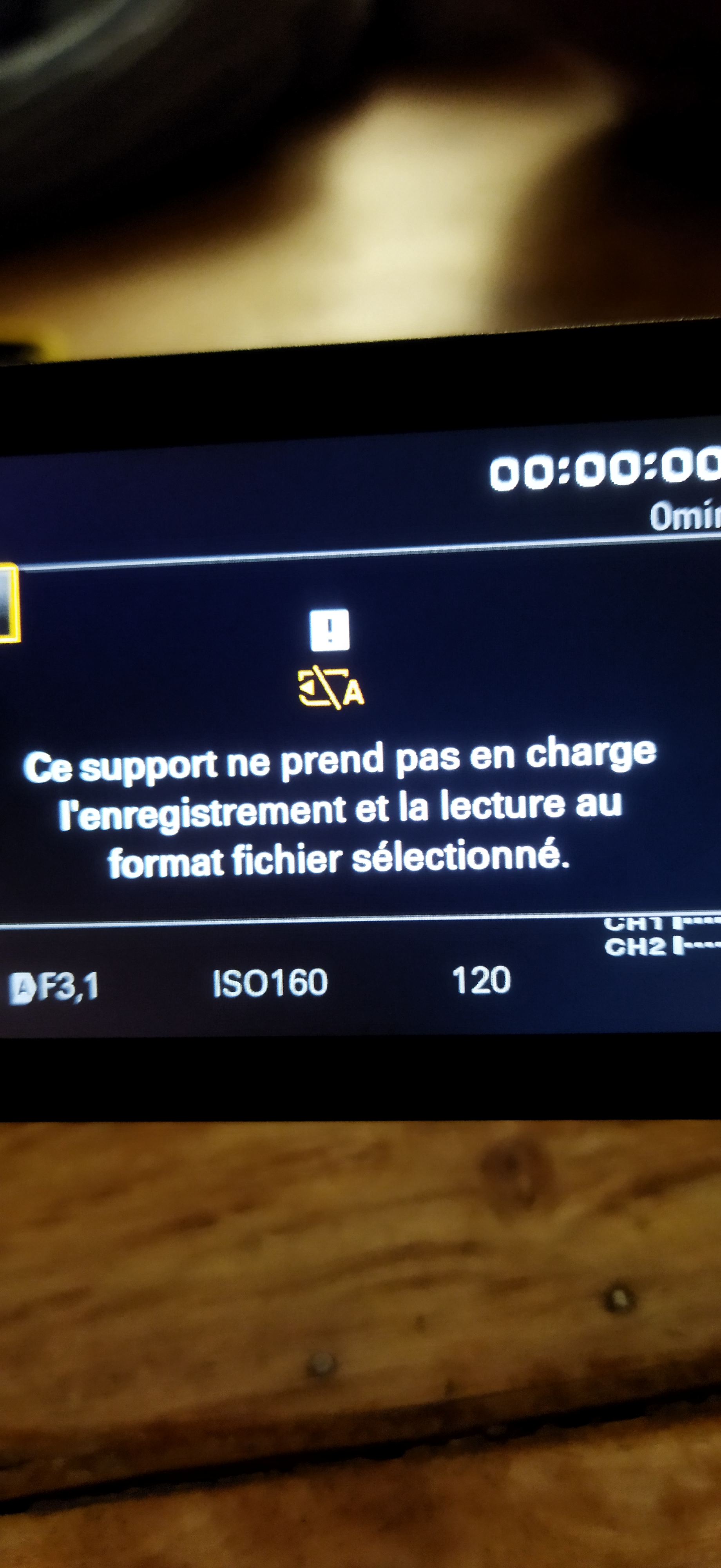

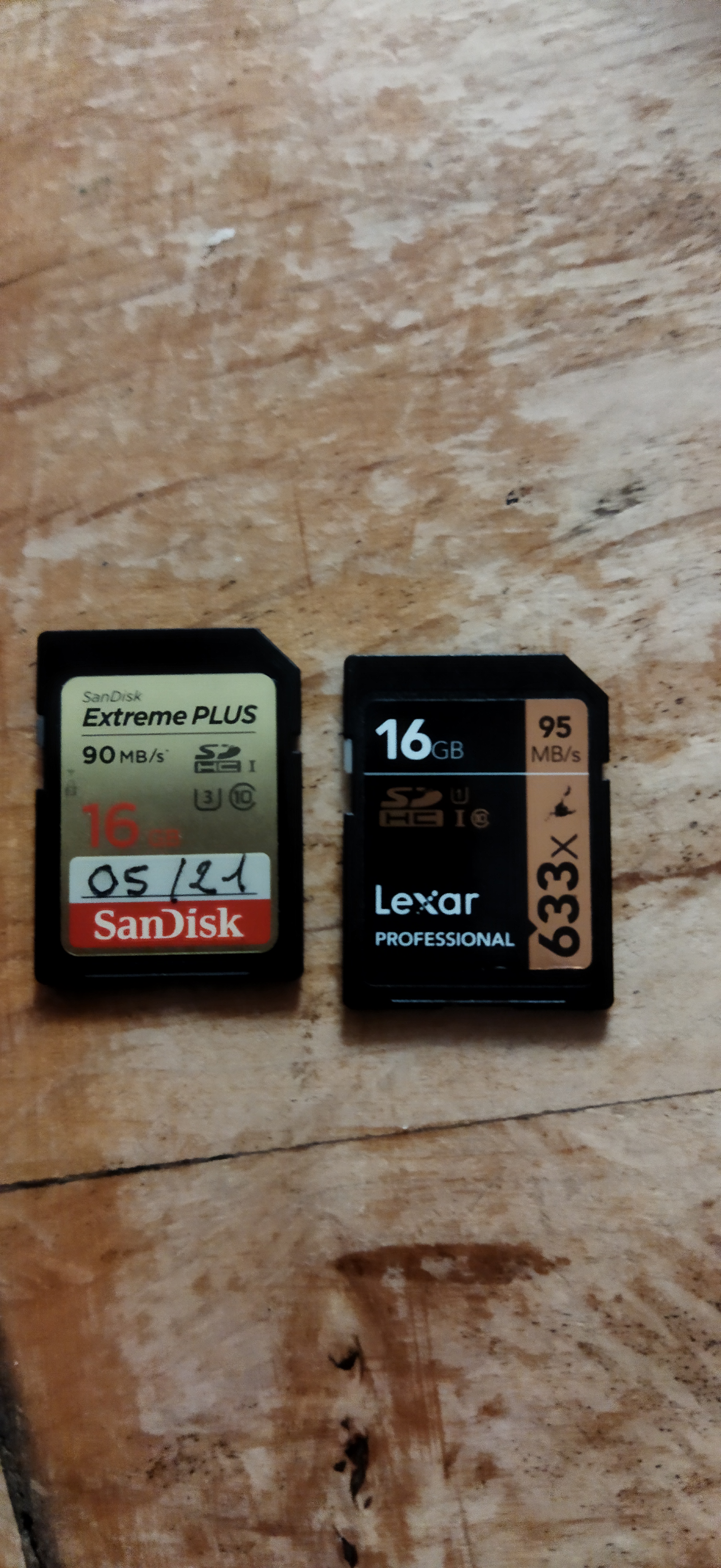

    Bonjour.
    J'ai fait l'acquisition d'une Z90 sony.
    Quand je formate, j'ai le message joint qui s'affiche.
    Je mets également en pj les réglages d'enregistrement que j'ai faits.
    Également, une photo des cartes utilisées.
    J'ai un tournage prévu dimanche. Au secours !
