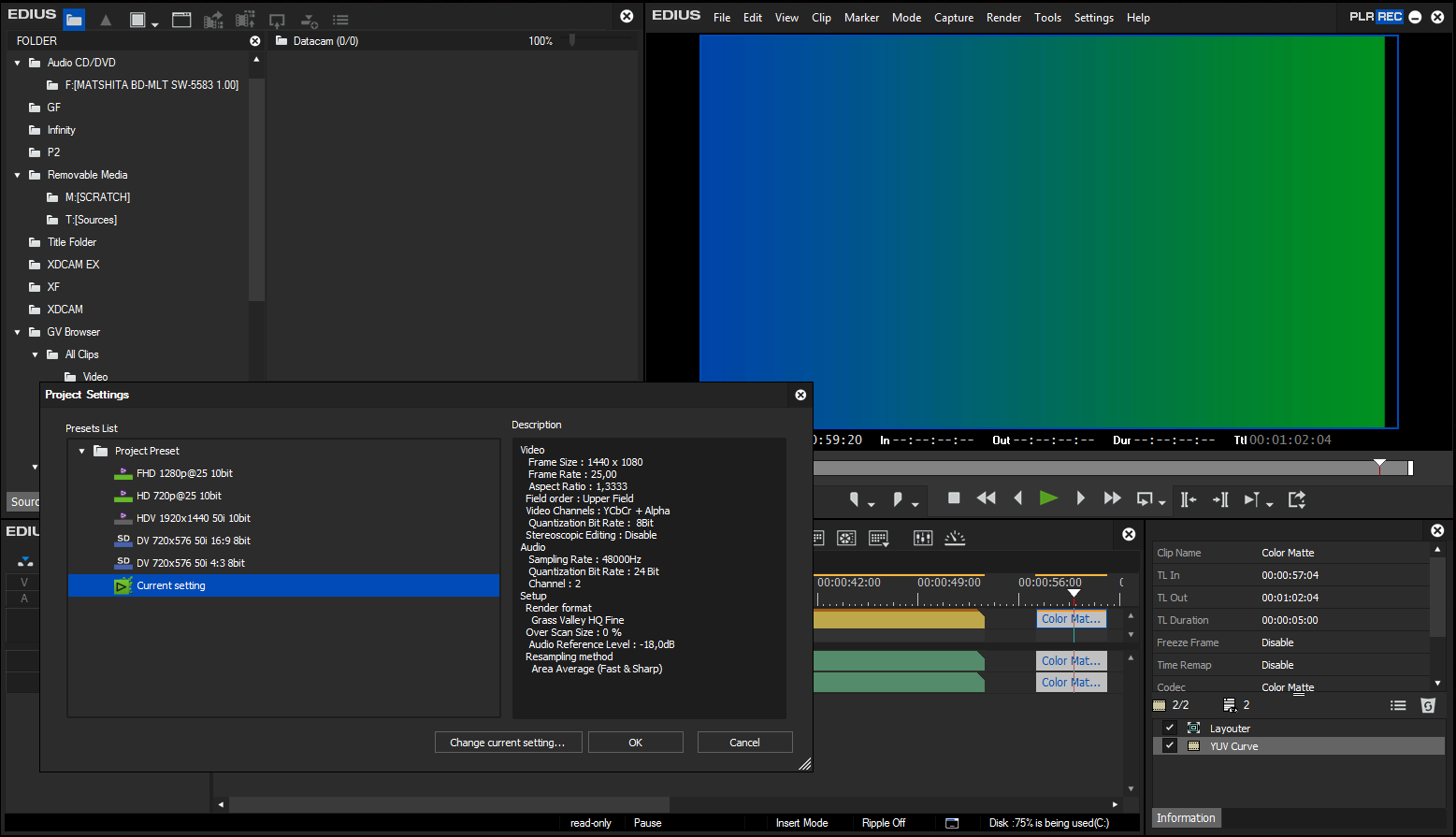

    Première image, un dégradé à deux couleurs généré par Edius et auquel est appliqué un effet de zoom via pan/crop et les courbes YUV pour donner du "color pop". En preview, la moitié inférieure montre le résultat de l'effet du filtre qui rend le banding encore plus perceptible visuellement. Fait avec le projet en 8 bits.

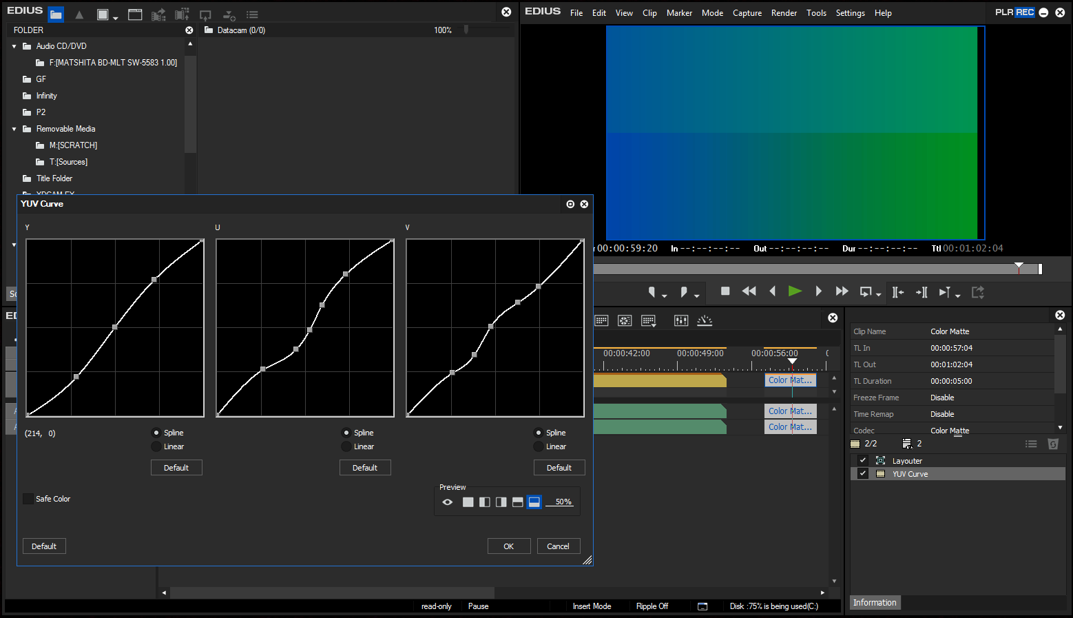

    Deuxième image, idem pour bien discerner le banding.

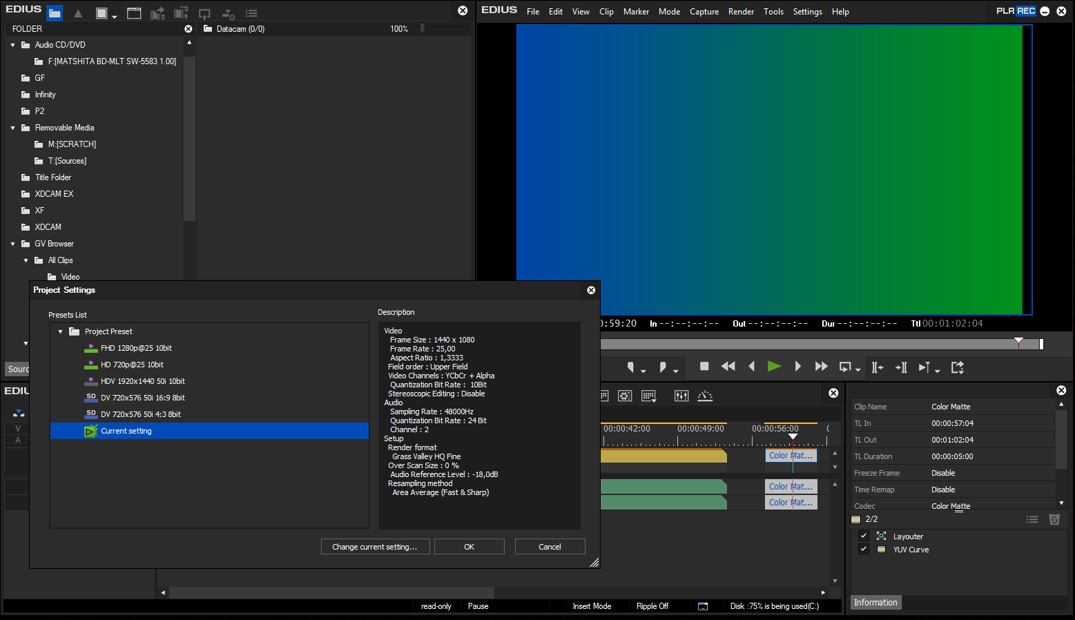

    Troisième image, même situation sauf que le projet est passé en 10 bits. Le banding, quoique toujours présent est nettement moins perceptible.
