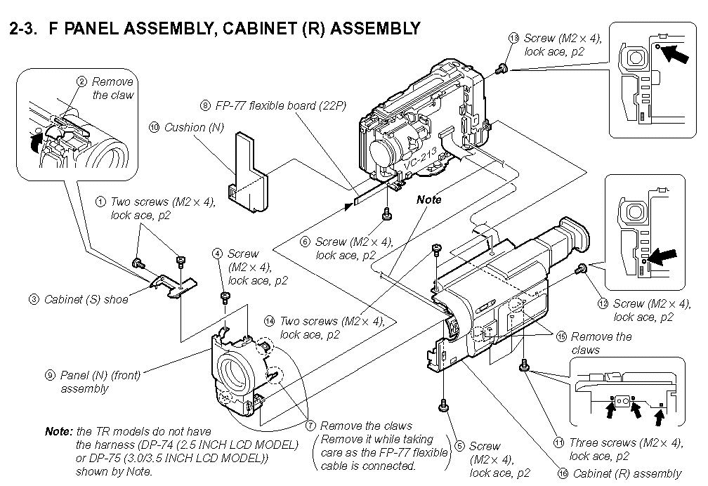

    Methode de réparation :
    1) ouvrir l'appareil
    2) tirer très legerement sur la nappe de liasion tetes - carte pour la sortir d'un demi-millimetre
    3) refermer en inversant les étapes.
    Pour la premiere génération de D8 voir pdf sony, chapitre 2-3 "Front panel assembly, cabinet (R) assembly", telecharger la doc ici : http://ftp.qrz.ru/pub/hamradio/schemes/video/sony/DV_cam/DV/
    DCR-TRV103.pdf

    Vu le document : impressionnant de complexité ! Heureusement on n'a pas besoin de tout savoir.
    Merci beaucoup pour cette indication. :bravo:
    Ouvrir l'appareil sans ces infos était en effet très risqué. :hum:
    Je crois que la nappe en question s'appelle CN101 et si c'est le cas elle est complètement invisible par la trappe, il faut bien ouvrir l'appareil. Curieux qu'elle soit plus fragile que les autres, elle est loin des pièces mobiles de la trappe.

    Avant de démonter, as-tu passé une cassette de nettoyage? C'est la première étape. Si ca ne fonctionne pas, il sera alors temps d'aller plus loin. Le démontage n'est pas très compliqué. Il faut par contre faire très attention aux câbles plat imprimés faisant les liaisons entre les cartes. On a vite fait de les abimer.
    Pour le démontage, lorsque gouri est intervenu sur son camescope, il avait imprimé les pages correspondantes du manuel de maintenance et à chaque étape, il scotchait les vis sur les dessins. Lors du remontage, c'est la procedure inverse et il était sûr de remettre la bonne vis au bon endroit.
