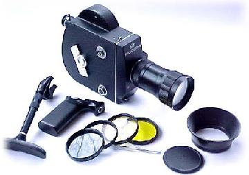

    peut on monter des objectifs d'appareil photo sur la K3 ? sur les S8 pro ?
    quel est la meilleur en qualité pour projection ? pour la tv une fois scanné ? K3 S16, K3 16mm ou pro S8 comme canon beaulieu nikon... , la différence est elle flagrente ?
    sur ebay ya des kits K3 neuf pour pas cher du tout, ca vaut le coup ?
    - camera body;
    - 17-69mm zoom lens METEOR-5-1;
    - Lens cap;
    - Sun shade;
    - Zoom lever;
    - Leather case;
    - Lens hood;
    - Leather carrying strap;
    - Screw-in hand strap;
    - Pistol grip;
    - Eye cup;
    - Flexible cable release;
    - Rubber eye piece;
    - Viewfinder cover;
    - 5 filters;
    - 3 film spools;
    - User's manual;
    - Handle;
    - Original box.

    La K3 est une excellente machine, qui présente même l'avantage de ne pas risquer de te laisser en panne de batterie, puisqu'elle est entraînée par un mécanisme à ressort.
    Il existe un adaptateur permettant l'entraînement par un moteur électrique alimenté par accus cadmium-nickel, mais je ne te le conseille pas, car le froid inévitable de la prise de vue en montagne risque d'en provoquer un déchargement prématuré.
    Les caméras Arriflex et Aaton sont des machines plus modernes, équipées d'optiques de grande qualité, mais elles coûtent beaucoup plus cher que les Krasnogorsk 3... Or, le piqué de l'image est essentiellement lié à la qualité de l'optique montée sur la bécane. Le mieux serait de demander avec quel zoom cette K3 est livrée. Dès que tu auras la réponse, on pourra te dire ce qu'il vaut.
