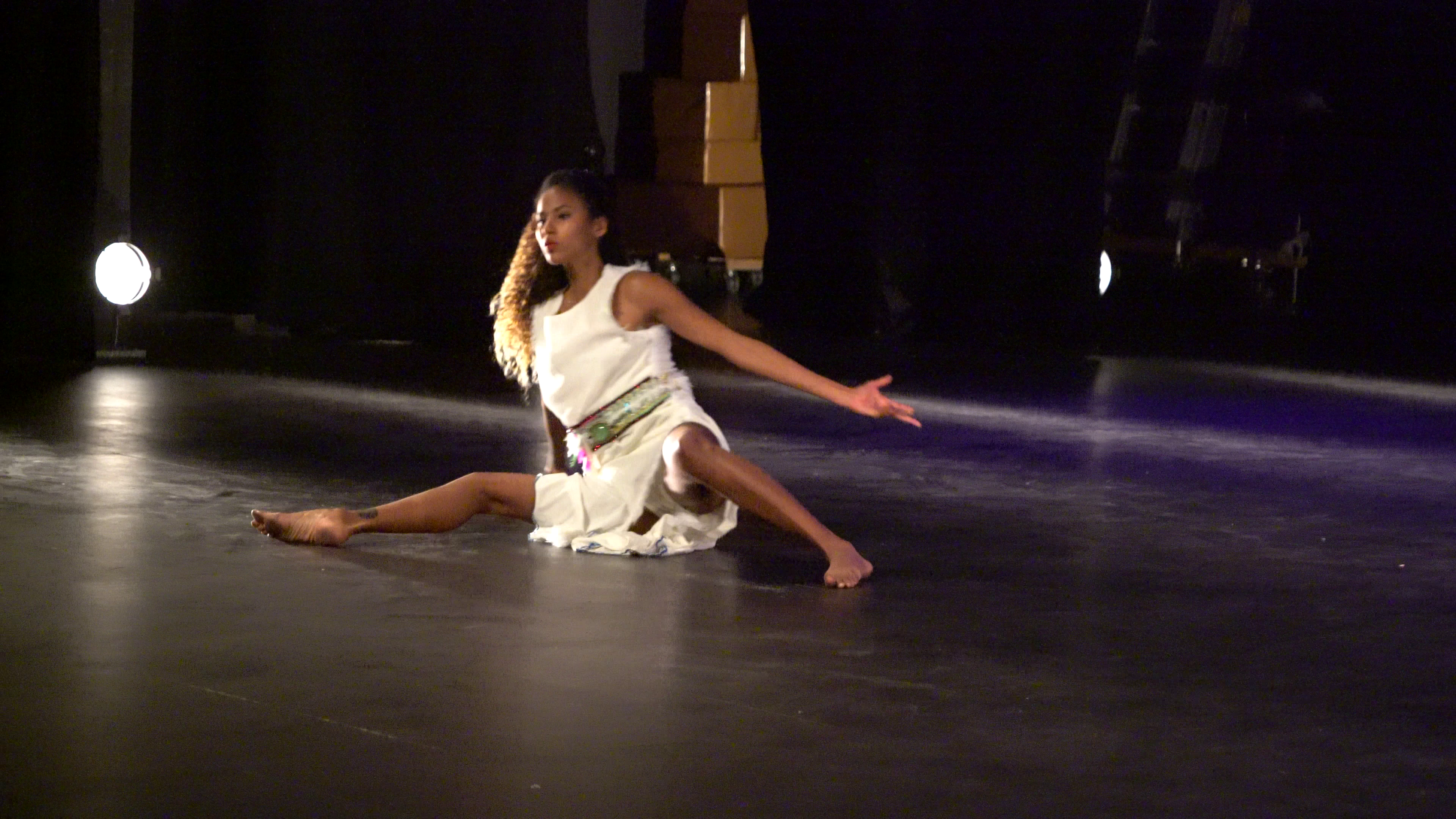

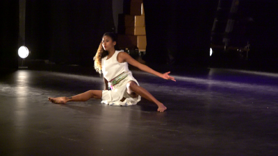

    voila l'équatorienne féline que je publie sans autorisation bande de veinards!

    Gruuz, pour éviter de surcharger le serveur du Repaire avec des gros fichiers image attachés, tu devrais faire comme moi : sauvegarder en JPG et réduire les dimensions de l'image et éventuellement sa qualité. On arrive facilement à des tailles de 100 Ko voir moins.

    Ah oui, la profondeur est bonne là :)

    Aïe ..! Je dirais même presque trop ... pour un forum ...:o
