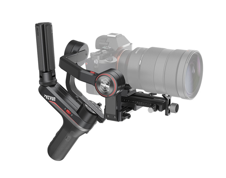

L’entreprise chinoise Zhiyun va sortir un nouveau stabilisateur gyroscopique, le Zhiyun Weelbill-S, un stabilisateur à une main plus léger et compact que les modèles précédents de la marque.
Avec son poids de 926g, le Weebill S est 50g plus léger que le Weebill Lab et 80g plus léger que le Ronin SC.
Sa charge maxi n’a pas été communiquée, mais Zhyiun indique qu’il est compatible avec une config de type 5DmkIV + 24-70mm f/2.8 (autour de 2kg).
Il est possible qu’il supporte des poids supérieurs (avec de plus grosses optiques par exemple), mais la position très reculée de l’appareil sur le gimbal empêchera d’utiliser le mode bas.
L'atout du Weebill S est sa compacité. Une fois replié, il tient dans un petit sac, ce qui le rendra adapté à ceux qui souhaitent voyager léger.
Avec un design assez proche du Zhiyun Weebill LAB, le Weebill-S bénéficie des avantages de ce form factor : il peut être tenu à une main ou à deux mains en utilisant le petit trépied replié comme une 2ème poignée. Le passage de la position haute à la position basse est aussi facilité par sa poignée ergonomique.

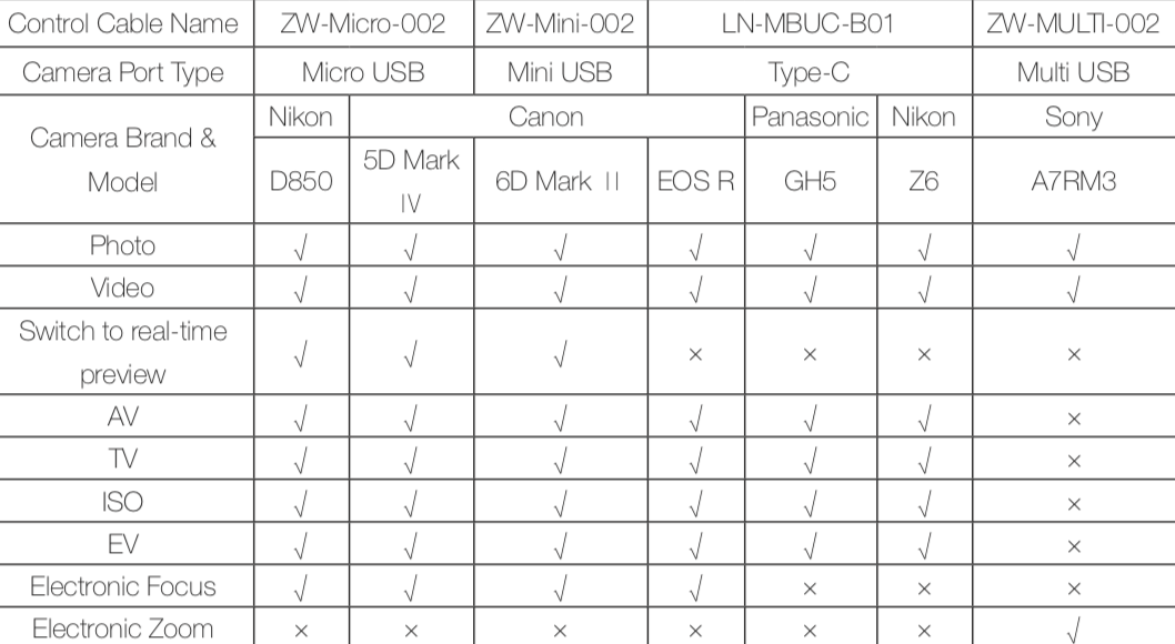

Il est possible, comme avec les autres stabilisateurs, de contrôler sa caméra directement à partir du gimbal, une fois branchée via l’un des câbles fournis.
Voici la liste des fonctions disponibles pour les caméras compatibles :

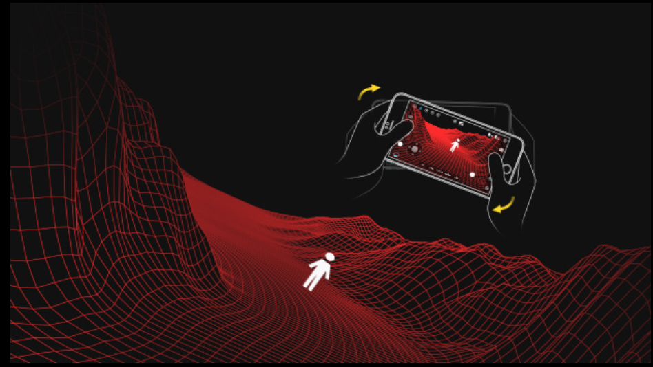

La fonctionnalité Sync Motion permet de contrôler les mouvements du stabilisateur quasiment en temps réel depuis une tablette ou un smartphone.

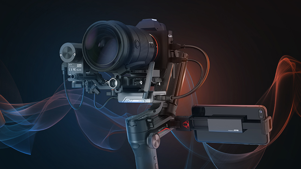

Un moteur de follow focus/zoom avec contrôle électronique peut être ajouté également.
