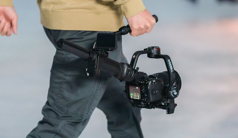

Zhiyun vient d’annoncer la sortie d’une nouvelle version de son stabilisateur à une main destiné aux boîtiers hybrides : le Weebill 3.

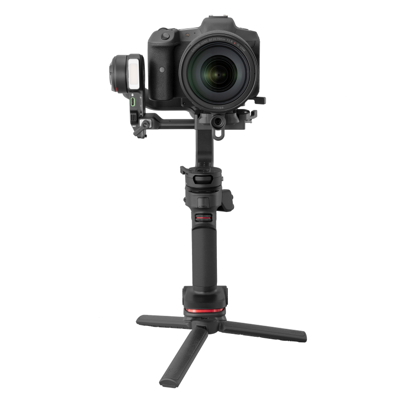

Le Weebill 3 est de dimensions de type “A4” (342 x 206.5 x 72.5mm), pèse 1.130kg et peut supporter la majorité des boîtiers photo hybrides. Zhiyun donne l’exemple d’un A7S III + 24-70mm f/2.8, on doit donc être autour d’une charge max (non communiquée) de 3kg.
Zhiyun annonce que la stabilisation a été améliorée, avec la 10ème version de l'algorithme.
Cette nouvelle version s’appuie sur une nouvelle ergonomie, avec un design dénommé “Sling 2.0”, qui intègre une poignée en forme de L destinée à offrir une meilleure stabilité en position débout.
Le stabilisateur intègre également un repose-poignet et une poignée en bandoulière repositionnable et extensible, pensés pour transférer une partie de la charge du poignet vers le bras.

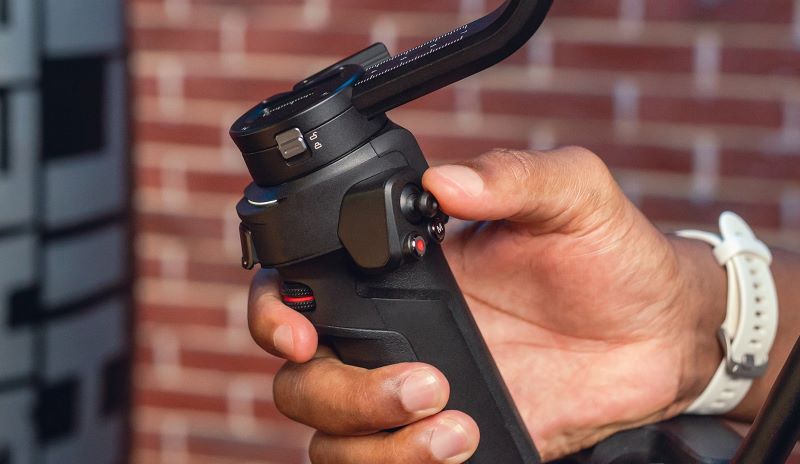

La poignée embarque des boutons de contrôle accessibles au pouce, un mini joystick pour piloter le mouvement de la nacelle ainsi qu’une gâchette et une roue personnalisables pour contrôler les paramètres de la caméra, le mouvement des axes, le follow-focus, etc.

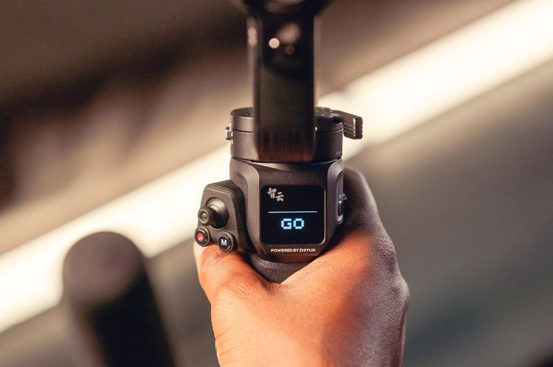

L’écran OLED de 0.96” permet de visualiser le statut de la caméra et du stabilisateur ainsi que d'opérer les modes de prise de vues avancées.
Nouveauté, le Weebill 3 intègre un microphone cardioïde, avec une fonction de suppression du bruit. Le flux audio sera récupéré dans la caméra via un cable mini jack.

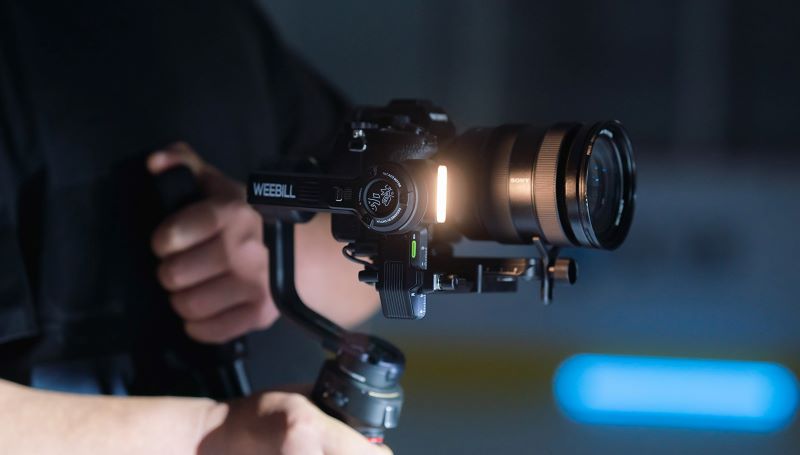

Le stabilisateur propose également un petit projecteur d'appoint de 1000 lumens dont la température de couleur est réglable de 2600 à 5400K. On peut s'interroger sur les cas d’usage de cette lumière d’appoint, située sur la droite du stabilisateur, dont le flux lumineux sera en partie stoppé par l’optique elle-même.
Grosse amélioration, le Weebill voit son autonomie largement améliorée, avec jusqu’à 21 heures d’autonomie, grâce à sa nouvelle batterie interne de 7800mAh.
La batterie est compatible avec le protocole de charge rapide PD (PowerDelivery), avec un temps de recharge complet de deux heures. Elle permet également d’alimenter les caméras connectées (5V / 1A).
Le stabilisateur intègre le dernier système de fixation rapide de Zhiyun, comprenant une double plaque avec clé magnétique intégrée. La caméra peut ainsi être montée et démontée sans avoir à ré-équilibrer le stabilisateur entre deux.
Le Weebill 3 est compatible avec la gamme d’accessoires Transmount, et en particulier le transmetteur vidéo Transmount et le contrôleur MasterEyeVC100, permettant de monitorer et contrôler le stabilisateur et la caméra à distance (point, zoom).
Le stabilisateur propose différents modes d’effet “cinématiques” comme le panorama, timelapse, hyperlapse, effet vortex, ou encore portrait.
Le Weebill 3 est disponible à la pré-commande au tarif de 489 euros pour le pack standard, et de 569€ pour le pack combo comportant un sac à dos, un repose-poignet et une poignée extensible.
