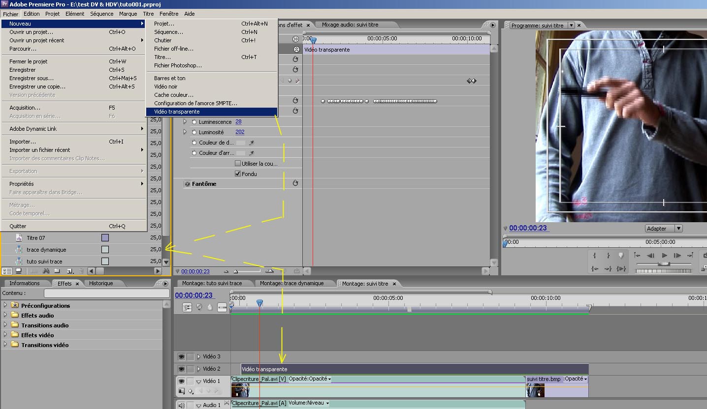

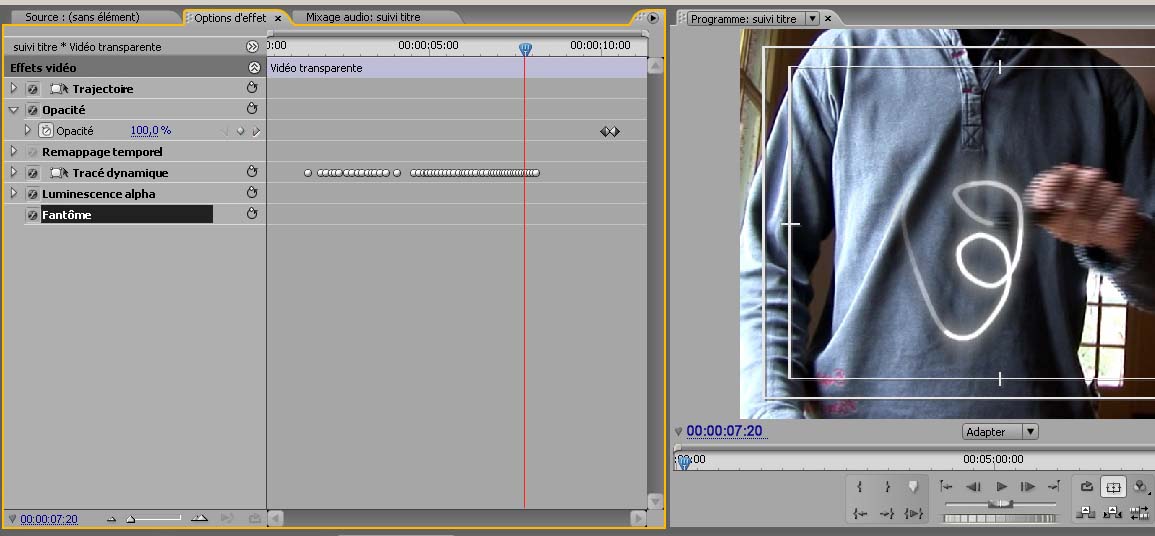

Dans Premiere Pro, il faut d'abord créer une vidéo transparente. C'est sur cette vidéo (similaire à un calque) que s'appliqueront les différents effets, ainsi sans altéreration de la vidéo principale. La vidéo de base a été prise de face, les gestes sont donc inversés (on film face à la caméra, les gestes d'écriture vont de la droite vers la gauche sur moniteur PC), il suffit d'appliquer l'effet transformation - miroir horizontal pour replacer la vidéo avec un sens d'écriture de la gauche vers la droite. La vidéo transparente sert de support aux effets, de plus elle permet d'appliquer un effet de luminescence qui serait invalide sur la vidéo principale ou s'appliquerait à l'ensemble de la vidéo. Chaque effet supplémentaire placée sur la vidéo transparente n'affectera que celle-ci et non la vidéo de base, elle fonctionne comme un calque.
La vidéo transparente validée (Fichier -> Nouveau -> Vidéo transparente), elle apparaît alors dans la fenêtre Projet. Par un glisser/déposer, on la place au dessus de la vidéo de base, en piste vidéo 2.

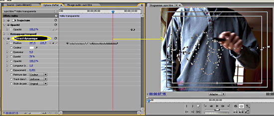

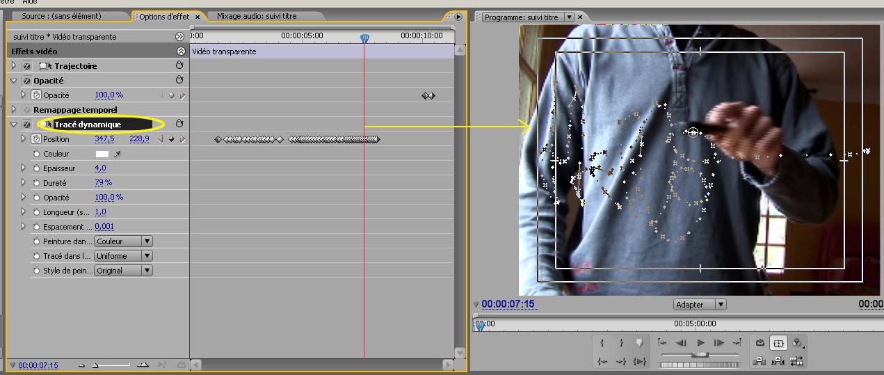

Nous allons dans un premier temps utiliser l'effet vidéo "tracé dynamique" afin de suivre les mouvements du stylo. Nous n'utiliserons que le paramètre position. La position permet de déplacer la position de l'effet dans le temps et de suivre le tracé du titre. En activant le chronomètre devant "Position", des images clés apparaitront à chaque changement de la position du tracé dynamique. En déplaçant le clip (par la flèche droite du pavé directionnel), on active les images clés pour suivre le déplacement par les mouvements successifs du curseur tracé.
Voilà le travail le plus fastidieux de l'opération. Quand le tracé est terminé, le style de peinture "original" est conservé pour visualiser le déplacement. Les paramètres épaisseur, dureté, opacité du tracé dynamique influence la totalité du tracé et non celui de l'instant ou ils seraient placés. Le paramètre "longueur" sera sur 1,0 sec afin de faire apparaître le début de disparition du tracé 1 seconde après son départ. En maintenant le paramètre à 0, le tracé resterait figé. Espacement à 0,001 pour avoir un aspect d'un trait, en augmentant sa valeur, on dilue le trait en point.

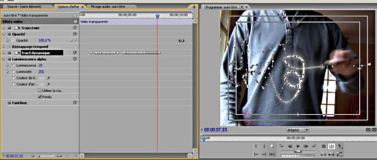

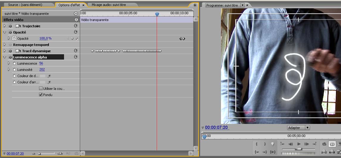

Une fois que le tracé nous satisfait, on applique l'effet vidéo "luminescence alpha" dans les effets esthétiques afin d'enlever la rigidité du trait. On peut aussi utiliser l'effet vidéo "flou accéléré" en fonction du rendu désiré.

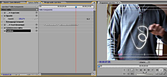

Enfin un dernier effet, l'effet fantôme se trouvant dans les effets vidéos "Netteté" permettra de faire un estompement moins régulier, moins linéaire de l'ensemble du tracé.
Lorsque l'ensemble du tracé est terminé, il reste le point résiduel de sortie du tracé encore visible. Afin de le faire disparaître, on s'appuiera sur l'opacité de la vidéo transparente qu'on amènera à zéro. Cette opacité est éloignée du dernier point clé en raison de l'effet d'estompement du trait ; trop près, l'effet vidéo disparaîtrait avant la fin réelle de celui-ci.
Le tracé fini, les effets sont visibles dans leurs interactions, il ne reste plus qu'a faire un rendu de la totalité par un appui sur la touche "entrée" du clavier.
