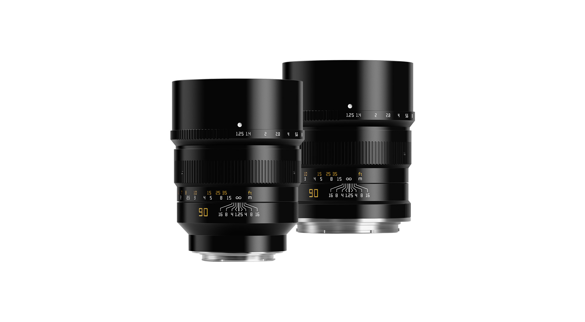

TTArtisan 90mm F/1.25 FF Rangerfinder
La compagnie chinoise, TTArtisan, propose un nouvel objectif avant tout conçu pour la photographie de portrait.
L’objectif est décliné en montures Sony E, Nikon Z, Canon RF, Fuji GFX, Leica L et Hasselblad X1D et est entièrement manuel.
Point faible à noter pour la vidéo, la bague d’ouverture n’est pas fluide (pas “dé-cliqué”), à chaque demi-diaph elle marque un palier ce qui ne permet pas de réaliser des changements de diaph en cours de prise. De plus, ces paliers sont à chaque demi-diaph bien que dans certaines situations le tiers de diaph peut s'avérer utile.
L’objectif est composé de 11 éléments en 7 groupes et d’un iris en 10 lamelles. La frontale a un diamètre de 77mm et le tout pèse environ 1kg.
En ce qui concerne le rendu, on peut constater sur les images promotionnelles un flair rapidement présent.
Fourni avec un pare-soleil et une monture pour trépied.
Disponible au prix de 539€ TTC sur amazon

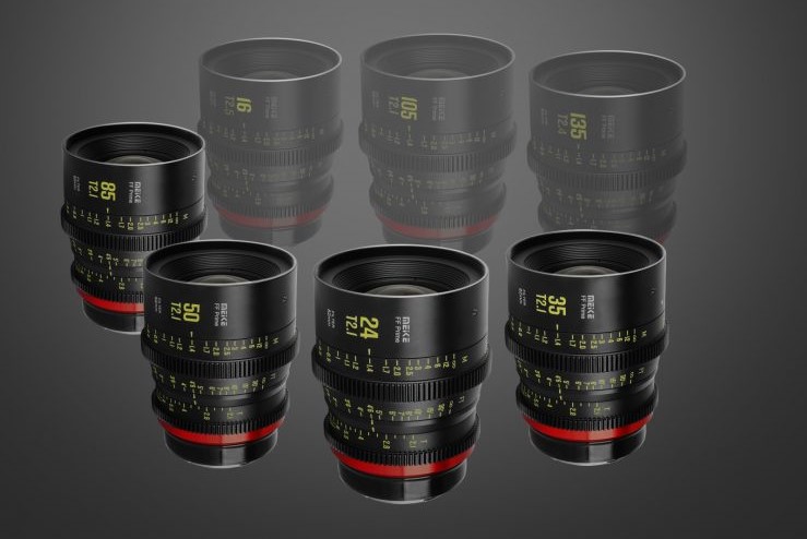

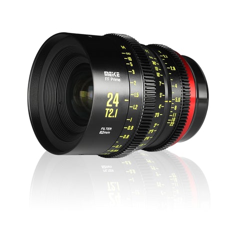

Meike 24mm T2.1 FF
Meike a annoncé un nouvel objectif Prime venant compléter sa série, déjà pourvu d’un 35mm, 50mm et 85mm T2.1.
Courant 2022, trois autres nouvelles focales devraient s’ajouter à ce “basic set” pour finaliser la série : le 16mm T2.5, le 105mm T2.1 et le 135mm T2.4.
Le 24mm, comme ses prédécesseurs dans la série, est disponible en montures PL, Canon EF et RF, Sony E et Panasonic L.
Cette série de primes full frame abordables nous intrigue, Meike ayant prouvé sa capacité à proposer des optiques de bon rapport qualité prix et nous espérons bientôt pouvoir les tester au Repaire
Disponible sur le site Meike Global pour 1 060,70 € H.T.
Il est également disponible en kit avec les trois autres objectifs de la série, le tout pour 3 572,16€ H.T

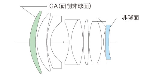

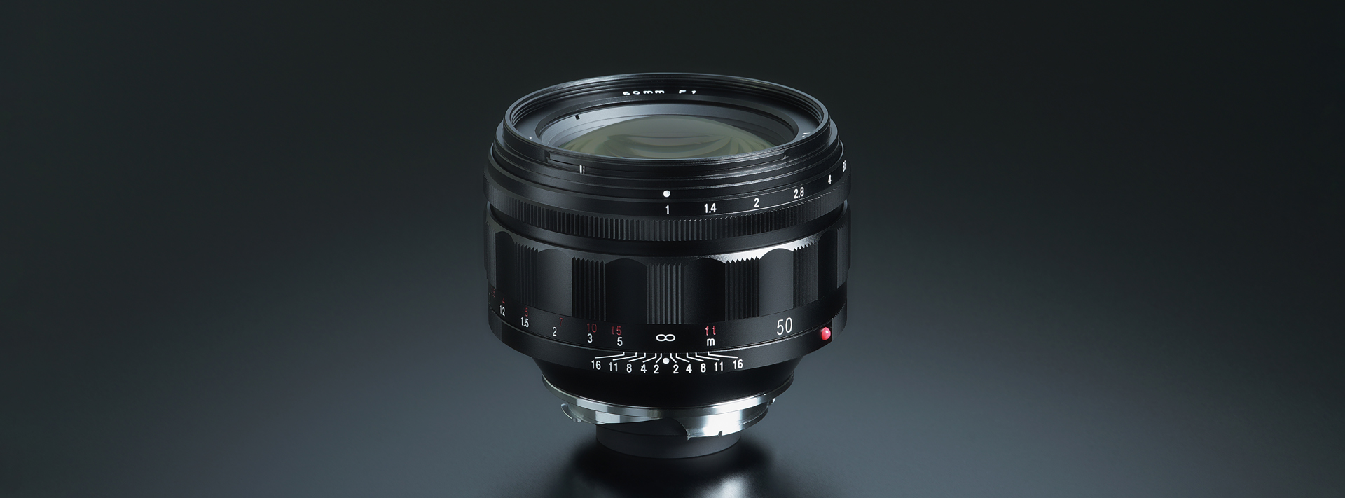

Voigtlander NOKTON 50mm F/1
Peu d’informations ont été dévoilées sur cette nouveauté Voigtlander. Ce qu’on sait, c’est que ce 50mm Full Frame possède une ouverture F/1, et que ses capacités optiques restent semblables à son prédécesseur le NOKTON 50mm F/1.2.
Il possède une monture Leica M, peu commune, et nécessite donc un adaptateur pour l’associer à des hybrides.
Il est composé de 9 éléments divisés en 7 groupes et d’un iris en 12 lamelles. Une lentille asphérique GA (Grinding Aspherical Surface), destinée à réduire les déformations optiques en périphérie de l’image (déjà présente sur le f1.2), se trouve à l’avant du bloc optique et la frontale a un diamètre de 62mm, le tout pèse 484g.
Sa distance minimale de mise au point se situe à 90cm.
L’objectif sera rendu disponible le 26 janvier, et son prix devrait se situer entre 1 500€ et 2 000 €.
Ce demi-diaph de plus peut s’avérer intéressant pour des tournages lowlight réguliers, mais la différence entre F/1 et F/1.2 restera relativement minime, pour un écart de prix pourtant conséquent (le F/1.2 est disponible à 1099€).

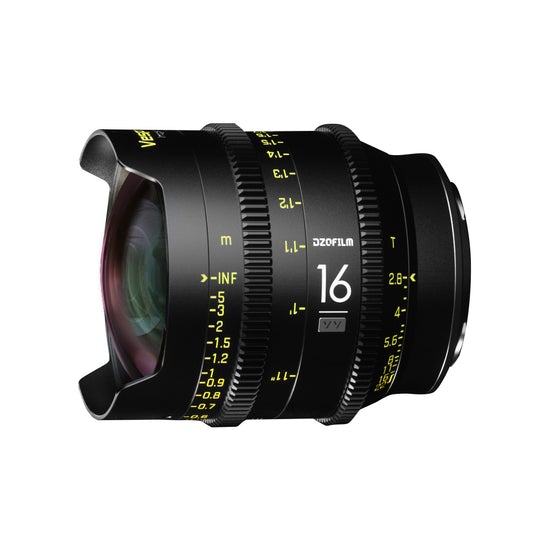

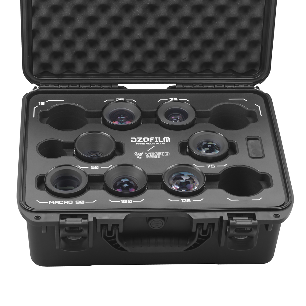

DZOFilm Vespid Prime 16mm T2.8
Arrivée du huitième objectif Prime dans la série Vespid de DZOFilm, après le 25mm, 35mm, 50mm, 75mm, 100mm, 125mm T2.1 et le 90mm macro T2.8.
Également proposé en monture PL ou EF, il reste compatible avec l’adaptateur Octopus DZOFilm disponible autour de 300€ (prix variable en fonction de la monture). Ce qui permet de décliner l’objectif vers les caméras aux montures E, L, LPL, RF et X.
Ce grand angle Full Frame a une ouverture allant de T2.8 à T22 et une distance minimale de mise au point de 25cm.
Il est constitué de 14 éléments divisés en 10 groupes et d’un iris à 16 lamelles. La frontale a un diamètre de 80mm.
A l’arrière du bloc optique se trouve un porte-filtre magnétique permettant d’accueillir des filtres ND. L’ensemble pèse 930g.
L'optique est disponible à la commande sur le site de TRM à 1599€ HT :
- en monture PL : DZOFilm VESPID 16mm T2.8 PL - Objectif Cinéma - TRM
- en monture EF : DZOFilm VESPID 16mm T2.8 EF - Objectif Cinéma - TRM
TRM propose également deux kits comprenant :
- 6 objectifs (25, 35, 50, 75, 100, 125 T2.1), proposé au prix de 7 440 € TTC (6 200€ HT).
- ou 7 objectifs avec le 90mm macro T2.8), proposé au prix de 8 712 € TTC (7 260€ HT).
L'offre DZO chez TRM : DZOFILM - TRM
