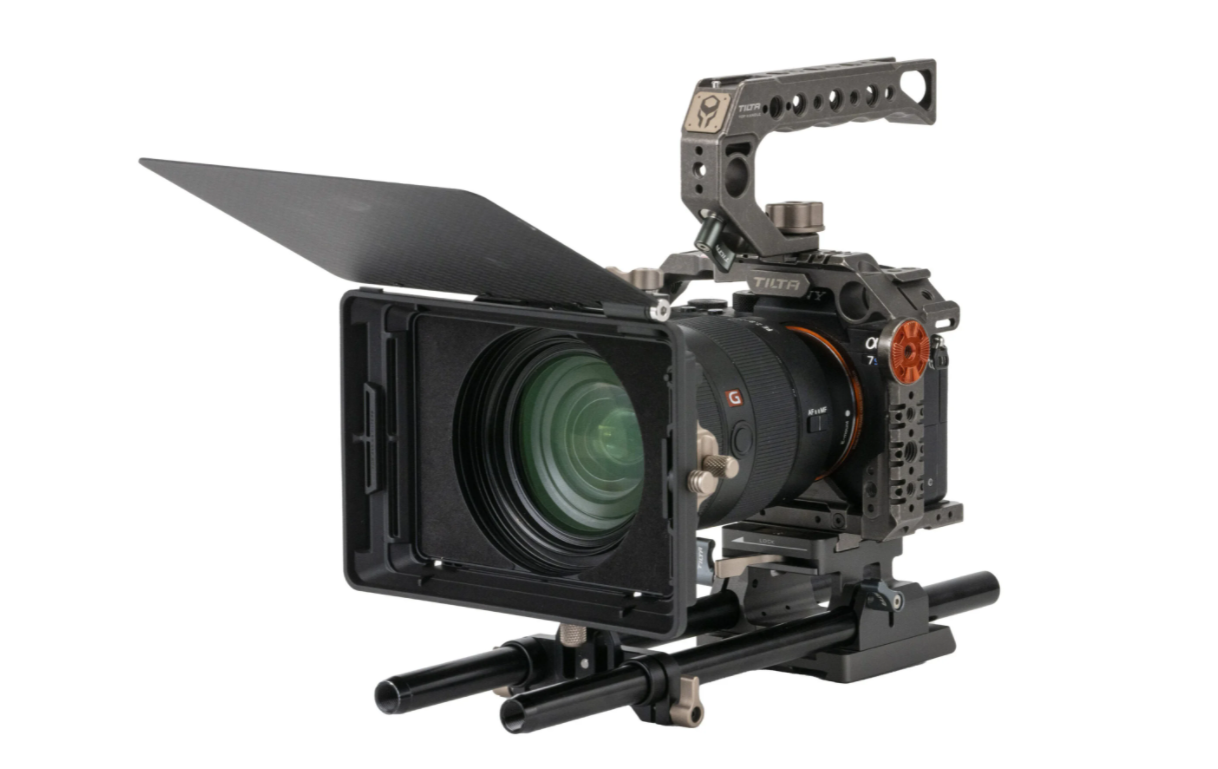

La nouvelle mattebox Tilta Mirage est un système de type “clip-on” qui s’installe directement sur l’optique, fixé par un système de serrage sur le côté pour éviter toute rotation.
Le diamètre du système de fixation est de 95mm, un jeu d’adaptateur vissables permet de réduire ce diamètre pour installer la mattebox sur des optiques photo : adaptateurs pour 67mm, 72mm, 77mm, et 82mm sont intégrés au kit de base, d’autres adaptateurs 52mm, 55mm, 58mm, 62mm, 80mm et 85mm seront proposés par la suite par Tilta.

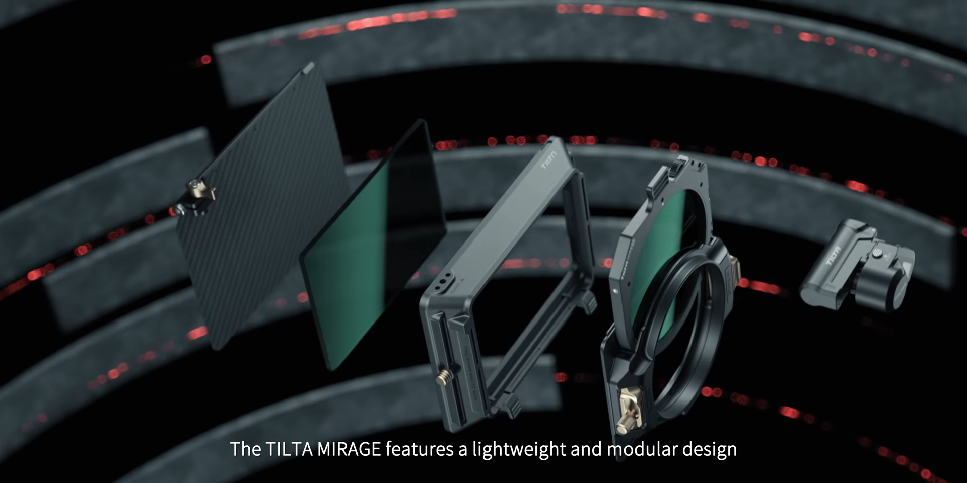

La mattebox est composée de plastiques composites lui permettant de limiter son poids (179g à nu). Elle dispose d’un unique volet supérieur.
Le système peut accueillir :
Les deux emplacements bénéficient chacun d’un système de fixation assurant le maintien en place des filtres.
- un filtre rectangulaire classique 4x5.6” à l’avant de la mattebox ou
- un filtre rond de 95mm de diamètre via le porte-filtre dédié se glissant à l’arrière de la mattebox.
A noter que la mattebox ne pourra pas recevoir de filtres carrés 4x4".

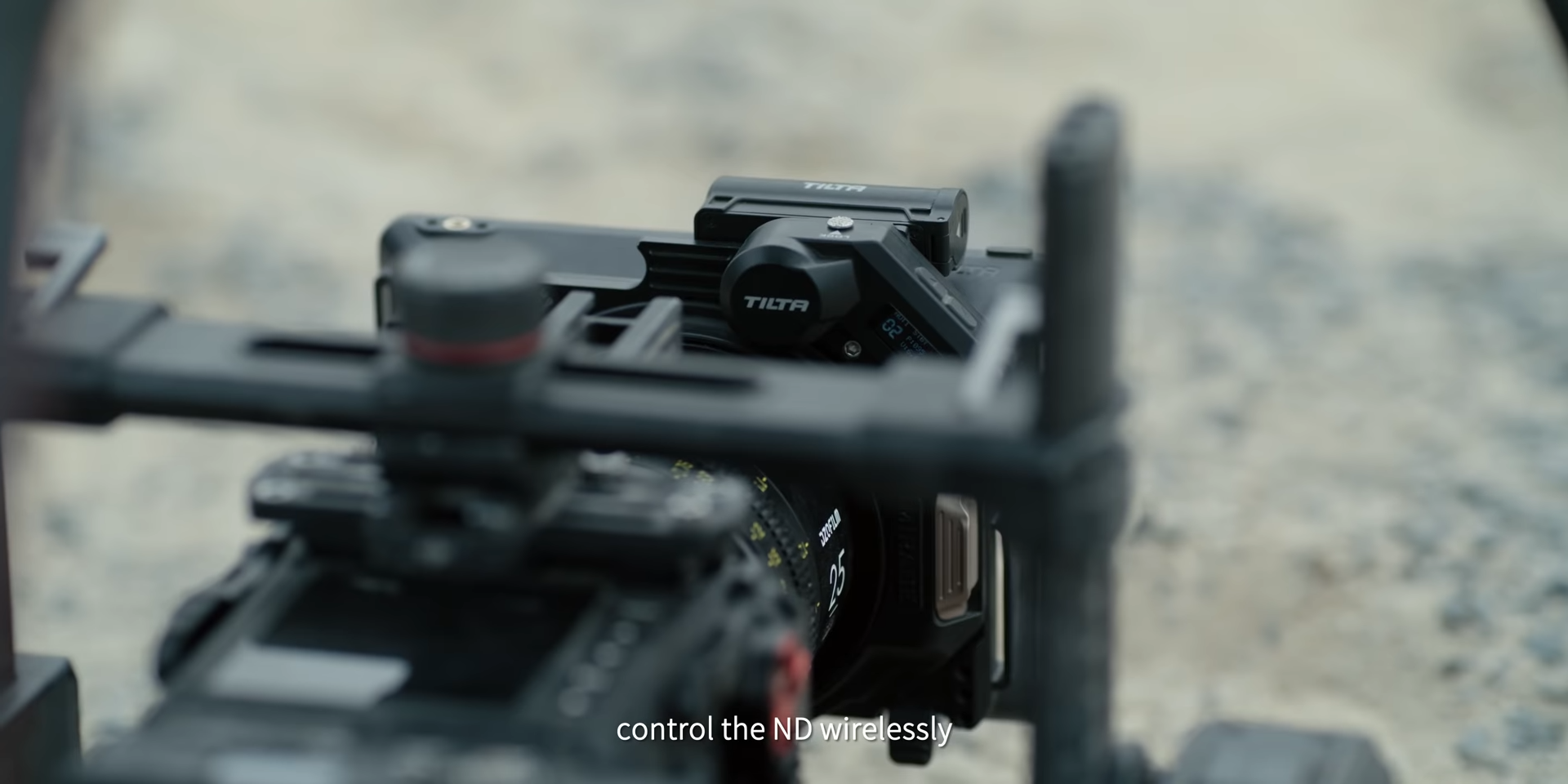

La mattebox Tilta Mirage est proposée en kit simple avec un porte-filtre pour filtres rond 95mm ou en Kit “motorisé”, incluant en plus le filtre ND variable motorisé, qui constitue la réelle innovation de cette mattebox.
Attention, le format rond de 95mm de diamètre est un nouveau format propriétaire, limitant donc l’offre à la trentaine de filtres proposés par Tilta à ce jour, en partenariat avec Vaxis (fabricant jusqu'ici connu pour des solutions de transmission H/F plutôt qualitatives), qui inclut des filtres neutres ainsi que des filtres d’effets.
La gamme proposée n’est pas hors de prix (entre 59 et 79$ par filtre), la qualité semblant être au rendez-vous au vu des premiers tests disponibles. On peut imaginer que d’autres marques (Tilta mentionne notamment Nisi sur son site) pourront à leur tour s’emparer de ce format et élargir l’offre de filtres compatibles.
Filtre ND variable motorisé
Tilta propose ici une fonction très intéressante avec ce filtre ND variable motorisé, pour ajuster rapidement son exposition en extérieur, ou de façon fluide en cours de prise, sans avoir à jouer sur l'IRIS, et donc modifier sa profondeur de champ.

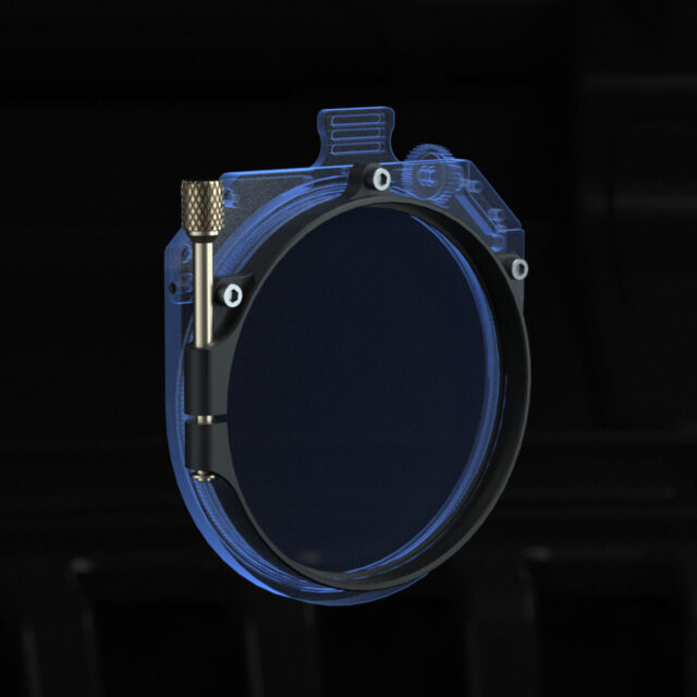

Le filtre ND variable motorisé est intégré au porte-filtre qui viendra donc se glisser dans l’emplacement prévu à l’arrière de la mattebox Mirage.
Il permet la filtration de 0.3 à 2.7, c’est-à-dire de 1 à 8 diaphs de filtration neutre.
La variation se fait à l’aide d’une petite molette placée en haut du filtre, le filtre dispose de deux points d’arrêt au minimum et au maximum de sa course. Le filtre n’affiche pas de graduation de la filtration.
Comme sur tous les filtres neutres, attention aux dérives colorimétriques et à l’effet de croix qui peuvent apparaître sur les hauts niveaux de filtration. Tilta recommande notamment de ne pas utiliser la filtration supérieure à 2.1 avec des longueurs de focales supérieures à 35mm.

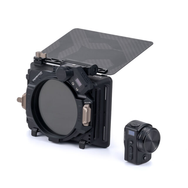

La motorisation du filtre se fait à l’aide d’un moteur et d’une commande sans-fils, alimentés par de piles rechargeables 14500 ou par USB-C. Les piles ne sont pas incluses dans le kit mais le chargeur oui.
Le moteur s’installe directement sur le porte-filtre à l’aide de deux vis.
La commande est très compacte, et s’apparie au moteur automatiquement une fois les canaux similaires sélectionnés.
Tilta annonce une portée sans fil de 100m (en général signifiant en dehors de tout obstacle entre l’émetteur et le récepteur), qui pourra être par la suite étendue à 2km à l’aide d’un amplificateur.
L’écran LCD sur la commande ne semble pas donner d’information sur le niveau de filtration obtenu, ce qui aurait été un plus pour maîtriser son exposition. Il ne semble pas non plus possible de paramétrer la vitesse du moteur.
Le moteur est compatible avec les commandes Nano et Nucleus-M, qui offriront davantage de finesse de contrôle.
