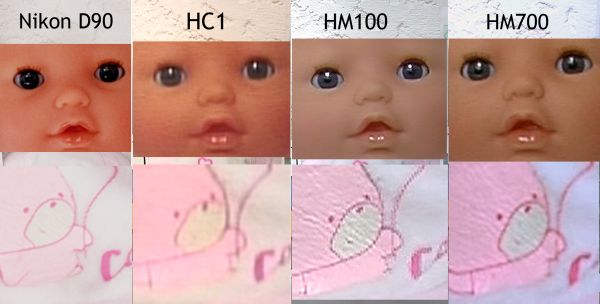

Première remarque: la HM100 semble très proche de la HM700, avec même certaines abérations chromatiques très présente à l'image avec le Fujinon de la HM700 (beurk), alors que la petite HM100 se comporte plutôt bien pour son optique moulée.
La HM100 semble ajouter plus de niveau de détail par défaut (qu'il faudrait baisser), et la HM700 ramène beaucoup de bruit pour du 0 db; la Sony HC1 et son CMOS ramène toujours autant de bruit, ntamment sur le visage du bébé.
En terme de piqué, si nous comparons les images en 1080, les deux JVC font mieux que la HC1 qui travaille avec un mono-capteur 1920x1080 d'ancienne génération; l'optique de la A1/HC1 n'est pas non plus ce qui se fait de mieux en cul de bouteille. On est loin du résultat du D90 resizé de 4K en 1920x1080.
Décidemment décevant, le résultat de la HM700 avec le Fujinon présent lors de ce test va moins loin que la HM100 et surtout l'image souffre de plus de moirage et d'abérations chromatiques. Etonnant, un point positif pour la petite HM100...

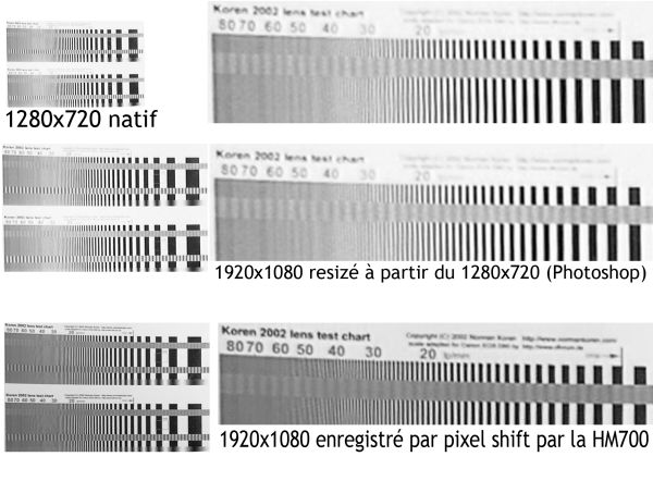

Test du pixel shift
Je me suis souvent demandé à quel point les constructeurs nous baladaient avec les techniques de pixel shift; voyons ce qu'il en est avec les deux JVC:
Prenons une image native en 720, puis resizons la en 1080 sous Photoshop (bicubic), pour enfin la comparer avec l'image obtenue via pixel shift en 1080 à partir de la caméra baculée cette fois ci en mode 1080:
Résultat: surprise positive, contrairement à ce qui se passe avec la série HPX171-HVX200-HVX201, l'enregistrement en 1080 via pixel shift offre plus de piqué qu'en 720; dans ce cas précis, les calculs sont efficaces et ne sont pas que marketing. On peut donc utiliser le 1920x1080 sans dégrader la qualité de l'image (en i ou en P), et dans ce cas précis l'efficacité est réelle, pas comme sur d'autres modèles de caméras (sur la Panasonic HVX200/HPX171, la version 1080 (upscalée) donnait une image dégradée par rapport à la même image en 720).
Rappel des tests effectués avec la Panasonic HPX171 (même capteur que HVX201):
Panasonic HPX171: mode 1080 (le marketing parle de pixel shift, mouais...) et mode 720

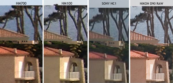

Tests en extérieur
Allons en extérieur pour voir ce que donnent les caméras.
Les deux caméras ne se débrouillent pas trop mal en terme de dynamique (comparé à une Panasonic HVX171 par exemple).
Par contre, je ferais les mêmes remarques qu'en intérieur: niveau de détail poussé en standard sur la HM100 (il faudrait baisser le detail dans le menu de la HM100), et niveau de bruit relativement présent sur la HM700, avec une image moins piquée que la HM100 et son optique moulée ! L'image en sortie du 90 est en RAW puis révélée pour matcher aux autre cams puis resizée en 1920x1080 pour comparaison à définition égale.
