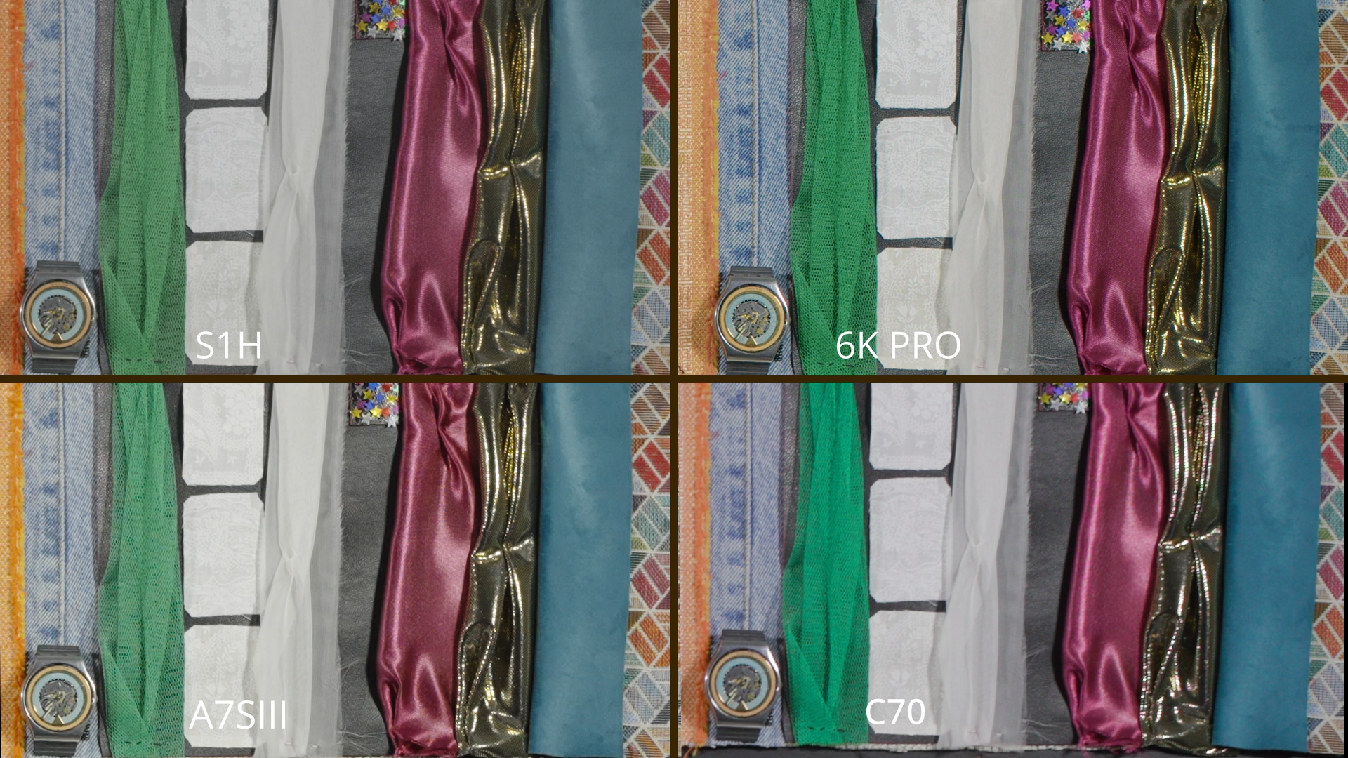

La Blackmagic Pocket 6K bénéficie d’une excellente définition grâce à son capteur 6K et ses 21 millions de pixels.
Cette capture des “tissus” de la Testbox (rushes UHD restitués en 1:1 sur une timeline FullHD) permet de voir que les détails et les textures sont extrèmement bien restituées par la Blackmagic (voir par exemple le détail de la texture du faux cuir noir).

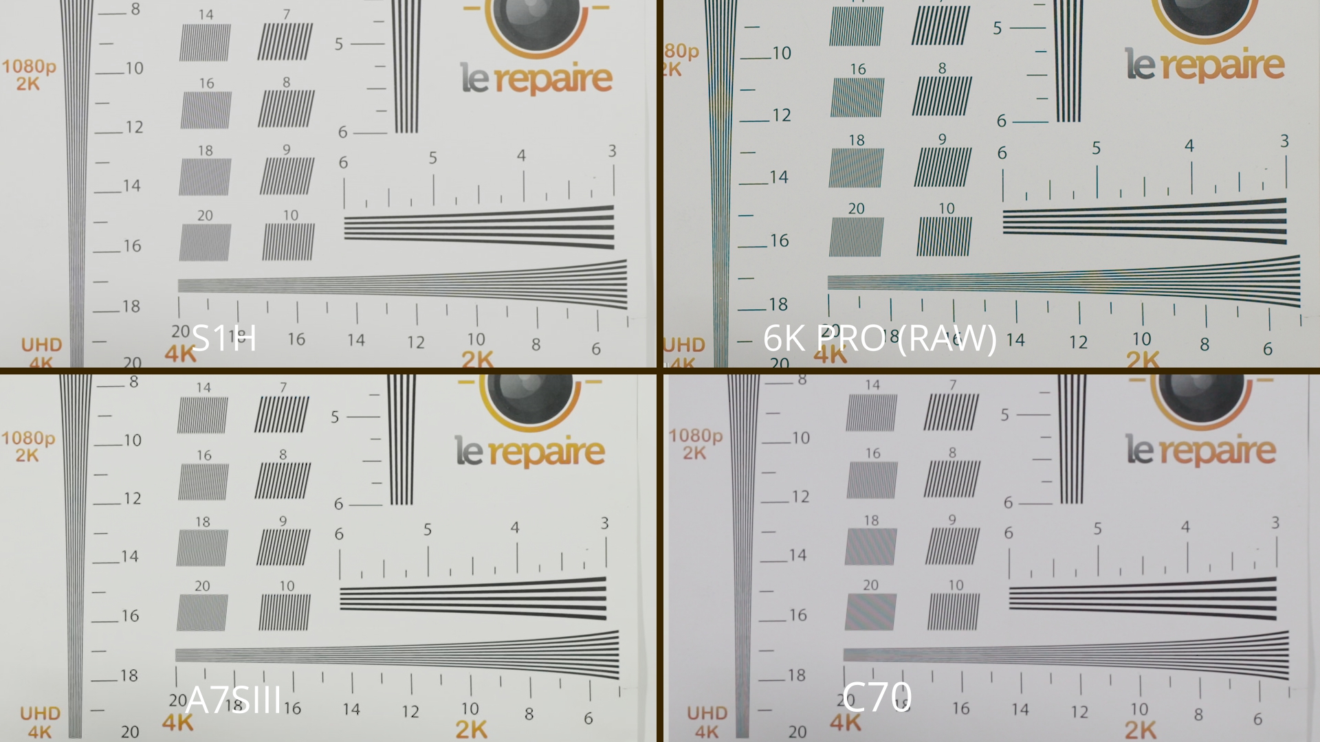

Sur les mires, on voit cependant des aberrations apparaître, qui semblent liées à de l’aliasing ou des erreurs de dématriçage apparaître (présents aussi bien en ProRes qu’en RAW) :
Dans la vraie vie sauf certaines situations spécifiques, cela ne devrait pas présenter de réels problèmes.

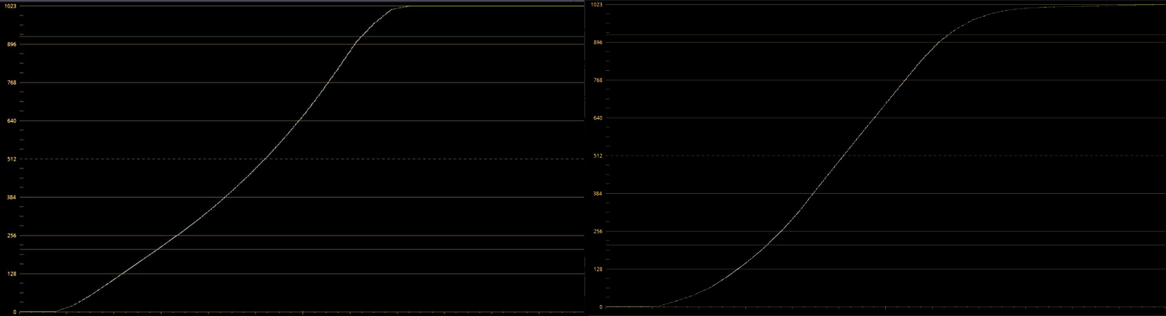

Voici une vue des deux courbes Lut de la GEN4 et GEN5, appliquées sur un dégradé du noir (à gauche) vers le blanc (à droite), permettant de visualiser ainsi la formule de transformation de la luminance :
On voit que la courbe de la Lut de conversion GEN5 est désormais une très belle courbe en S, avec un pied de courbe qui monte très graduellement, une partie linéaire qui occupe désormais une partie beaucoup plus importante, et une épaule de courbe des hautes lumières bien arrondie. Ce qui veut dire dans des termes plus concrets que les informations dans les hautes et basses lumières sont moins compressées dans le signal.

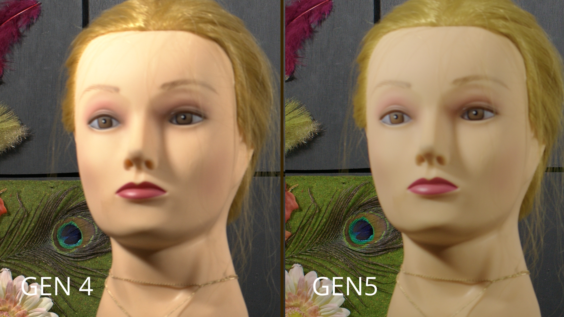

Nous avons tenté de comparer la Gen5 à la Gen4. Pour cela, nous avons utilisé nos rushes de test en RAW, en sélectionnant alternativement les deux “sciences couleur” pour le développement des rushes dans le module Camera RAW de Resolve, puis en appliquant la Lut de conversion correspondante.
Voici une vue comparée de “Carole” (le petit nom du mannequin de la Testbox), issue de l’écran Plein Feux (pas de panique, c’est normal si Carole est légèrement floue, le point est réalisé sur le décor de la Testbox) :
L’évolution entre les deux sciences couleur est très marquée, avec un traitement beaucoup plus doux des hautes lumières (très net sur le front de Carole, qui est légèrement sur-exposé sur notre scène de test), on a plus de matière disponible pour les tons chairs, une image globalement moins contrastée, une dynamique plus étendue.

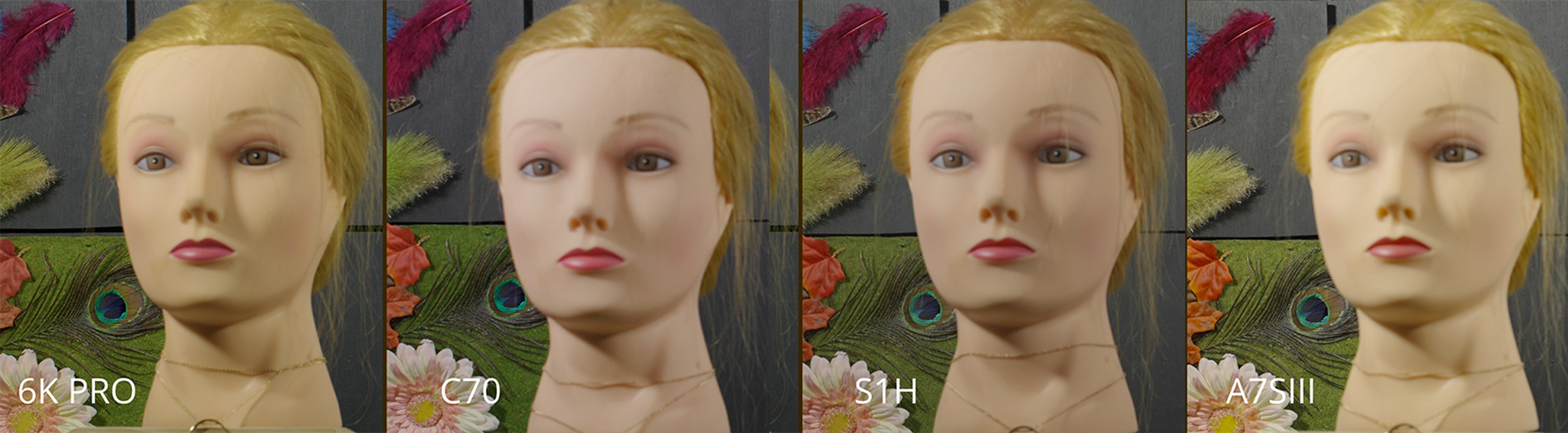

Pour poursuivre sur les tons chairs, voici une comparaison de la Pocket 6K Pro (captures issues de la scène “Plein Feux”), avec les autres fabricants :
On note une teinte des tons chairs légèrement “jaune” sur la 6K Pro, assez proche du rendu de l’A7S III (moins saturé cependant) alors que la C70 ou le S1H vont plutôt vers le magenta.

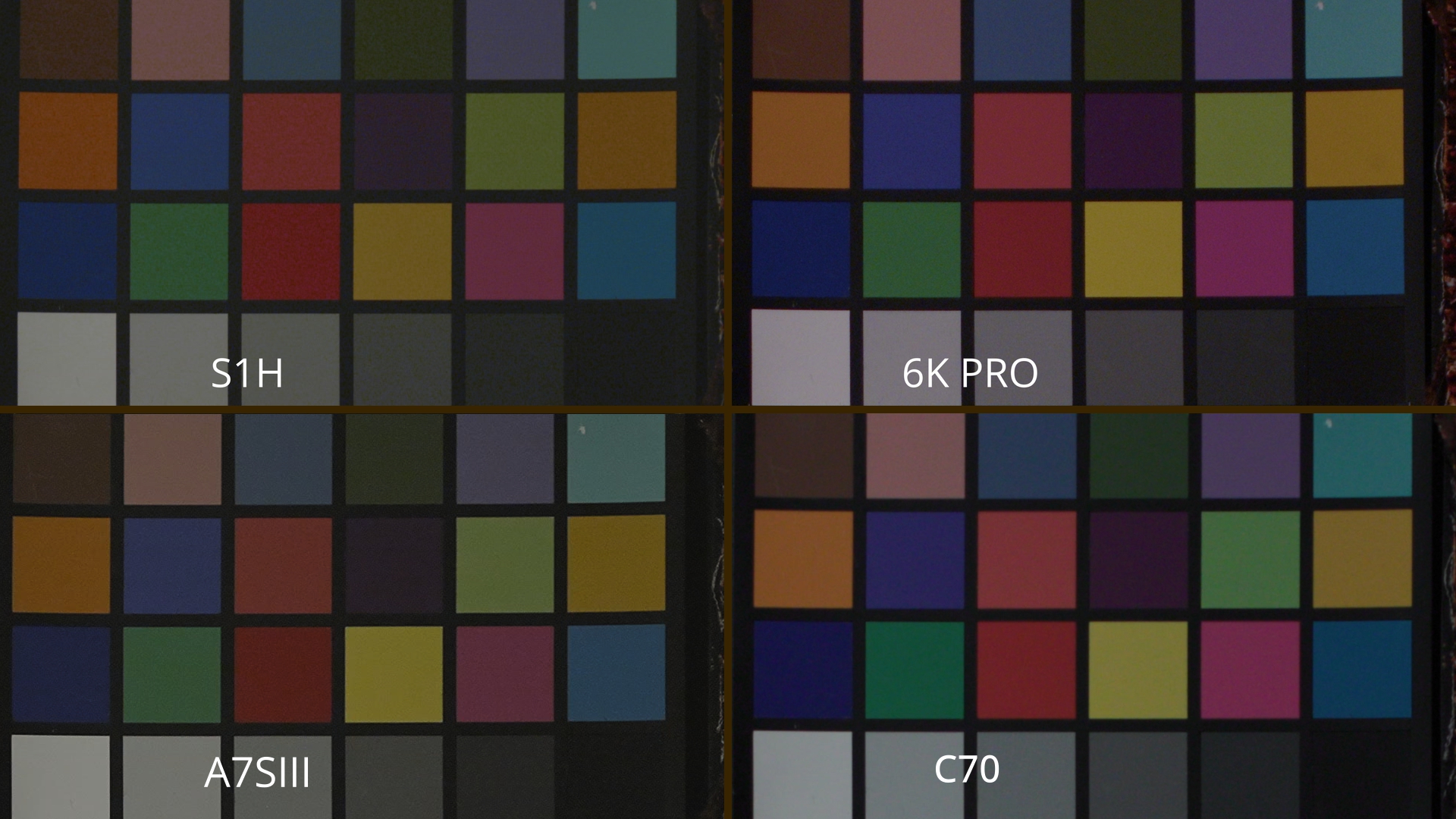

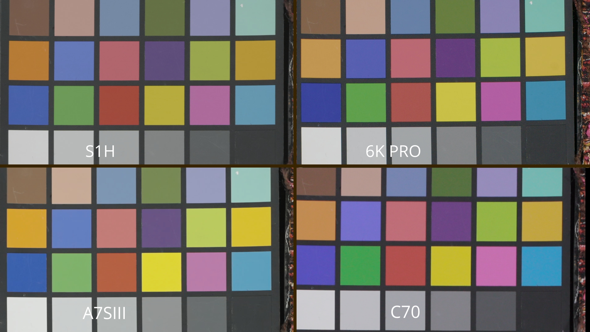

Une vue comparée de la ColorChecker :
On retrouve ces différences de teinte, la C70 et la S1H tirant légèrement plus vers le rose, la 6K Pro et la C70 offrant un traitement des couleurs également plus saturé.
En conditions de faible luminosité, on note une dérive magenta de la 6K Pro :

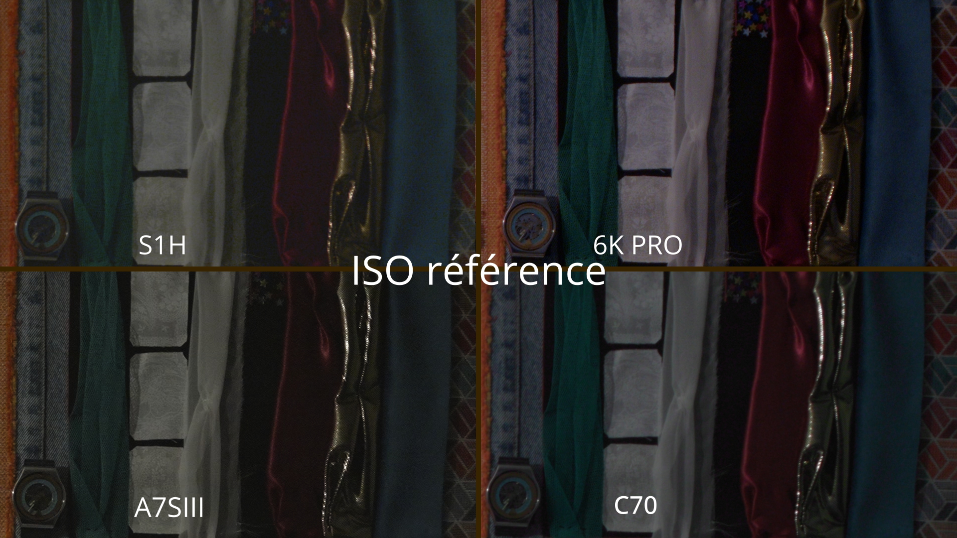

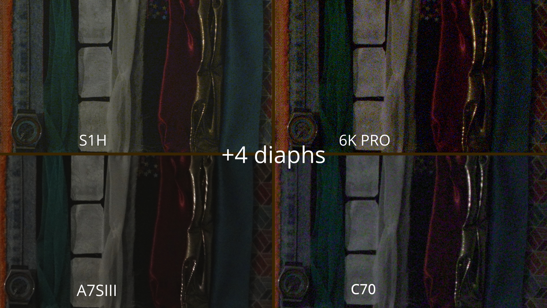

Pour évaluer la sensibilité et le niveau de bruit des caméras, nous utilisons deux scènes de test :
Sur la scène Low Light nous réalisons ensuite une montée en ISO compensée (on monte en ISO, et on reste à la même expo grâce au shutter et aux ND, ce qui permet de conserver une image visuellement comparable).
- la scène “Low Light” avec le décor de la Testbox exposée à 20% sur le gris moyen

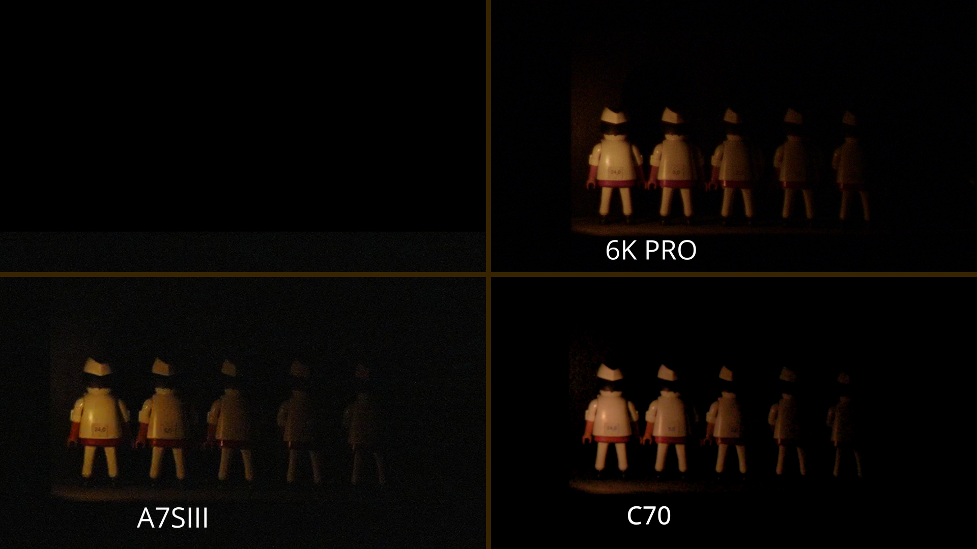

- la scène “Ultra Low Light” (les petits bonhommes).

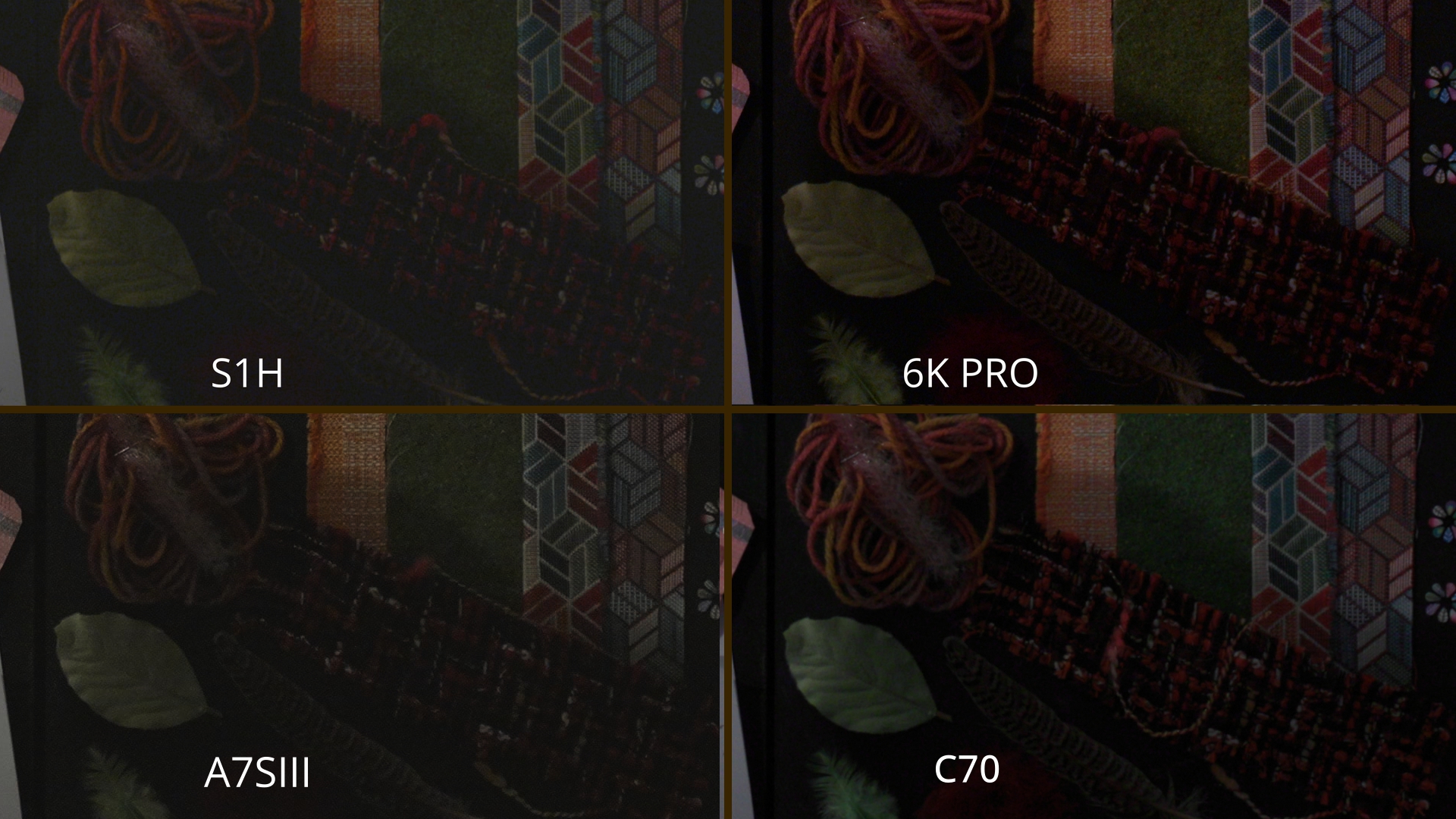

Sur la scène de référence Low Light, le niveau de bruit des 4 caméras est contenu. On retrouve la dérive magenta de la 6K Pro :

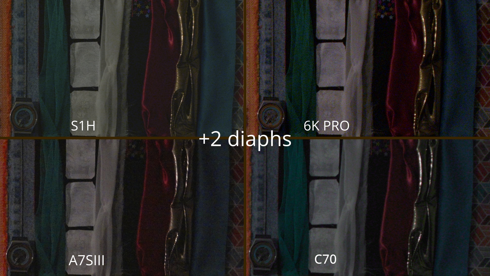

A +2 diaphs, les 4 caméras encaissent bien, la montée de bruit est présente mais reste rattrapable. On note l’arrivée de légères aberrations chromatiques pour toutes les caméras.
Un léger moins pour l’A7S III dont la montée de bruit est supérieure. Le niveau de détail reste un peu en retrait pour la C70.
A +4 diaphs, l’A7S III tire son épingle du jeu au niveau du bruit, grâce à son circuit d’optimisation qui se déclenche à partir de 12800 ISO (au détriment des détails). Vient ensuite le S1H, qui offre moins de bruit, moins d’aberrations chromatiques, un meilleur niveau de détail que la C70, et ensuite la 6K PRO.
Voici la comparatif des caméras (hors S1H - tests non disponibles pour cette scène), en Log, sur la scène “Ultra Low Light” de la Testbox, qui ont été posées de manière à atteindre un niveau d’exposition similaire sur le premier “petit bonhomme” (caméras en preset 3200°K) :![]()
Il est intéressant de noter les différences de niveaux d’ISO nécessaire pour atteindre l’exposition cible (à pleine ouverture) : 1250 ISO pour la C70, ISO 2500 pour la 6K Pro, ISO 3200 pour l’A7S III, avec des performance en terme de bruit dans le même ordre.
L’image moins contrastée que la Pocket permet de voir plus de détails dans les zone d’ombre, l’image est également mieux définie que celle de la C70.

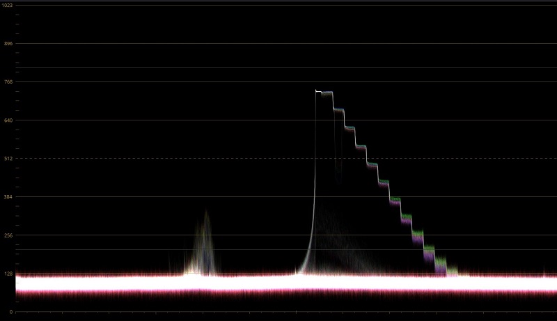

Blackmagic annonce 13 diaphs de dynamique pour la Pocket 6K / 6K Pro, voyons ce que nous trouvons en dynamique “utile” !

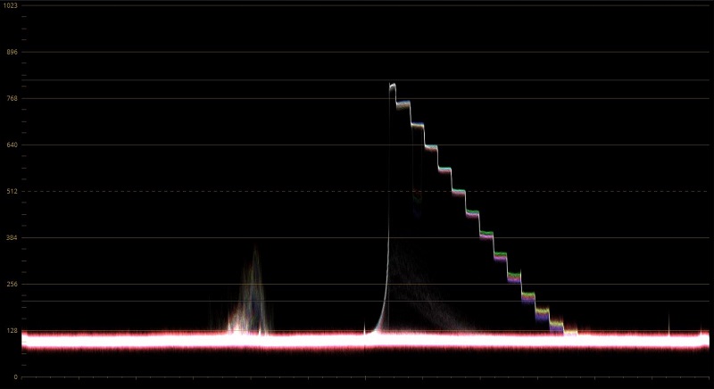

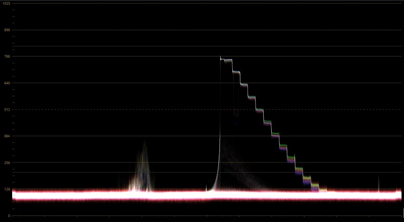

Voici le waveform de notre test de dynamique en Blackmagic RAW (6K / 3:1), à l’ISO natif 400, on en compte 12+, le 13ème diaph étant perceptible, mais partiellement masqué dans le seuil de bruit :

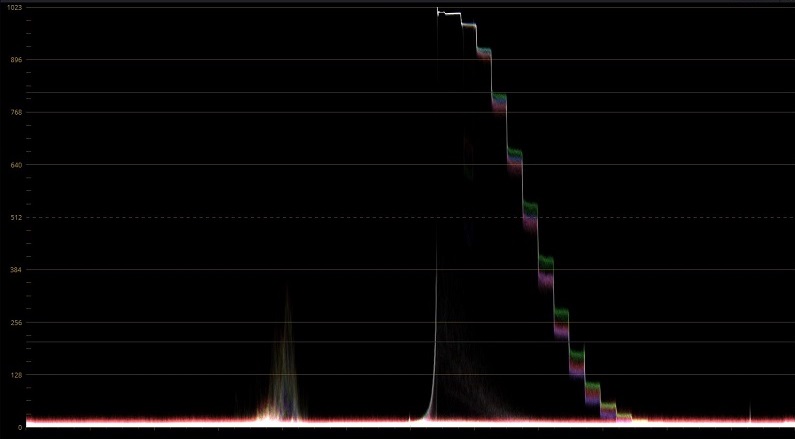

A l’ISO “haut” (3200 ISO), le bruit est plus important, le 13ème diaph n’est plus perceptible :

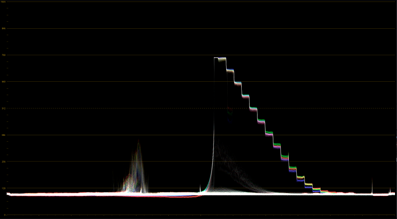

Un coup de denoising dans Resolve (Neat Video) et on le voit apparaître :
La suppression du bruit dévoile des soucis de calibration des noirs, un mauvais équilibre des couleurs dans les tons sombres. (pas de fonction de black shading sur la caméra).

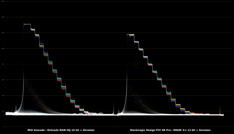

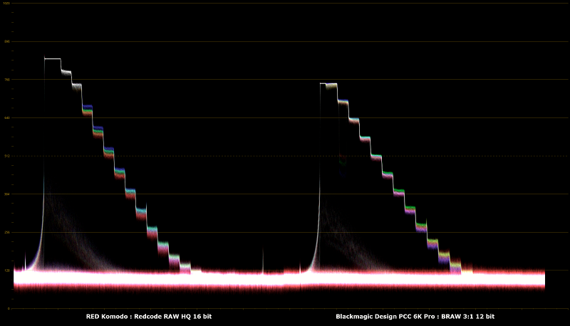

Ici un comparatif avec la Komodo :
En RAW :
En RAW après denoising :
On peut noter que la Komodo ne propose “que” un diaph de plus de dynamique, que ce soit avant ou après denoising. La Pocket 6K Pro propose une répartition plus linéaire de la dynamique dans les hautes lumières, avec par contre un signal qui “clippe” plus tôt que celui de la Komodo, qui clippe déjà assez bas.

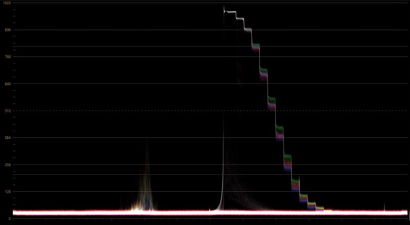

En ProRes, toujours à l’ISO natif 400, le bruit est légèrement supérieur qu’en RAW (tiens tiens !), avec en conséquence une dynamique “utile” qui se limitera à 12 diaphs :
En Extended Video et en Video (toujours ISO 400), on compte une dynamique de 11+, très logiquement inférieure au gamma Film :
