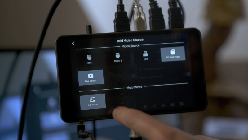

Le Yolobox est un mélangeur HDMI, qui peut se connecter au réseau soit via une prise LAN, soit via un réseau wifi ou encore via une carte sim directement dans l’appareil.
Il est possible de connecter le Yolobox à 3 caméras, par ses deux entrées HDMI et son entrée USB (en utilisant par exemple un convertisseur HDMI ou SDI vers USB).

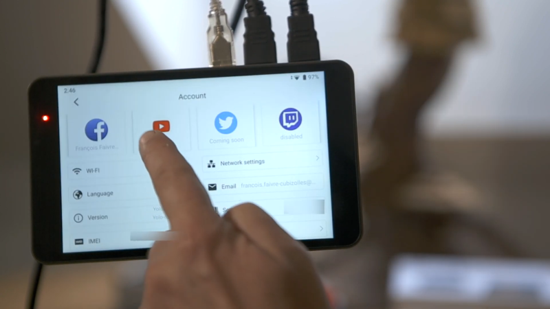

L’écran de 7 pouces est intégralement tactile, et permet de streamer directement vers différentes plateformes (Facebook, Youtube, Twitch, Twitter à venir) et de gérer sur l’écran les commentaires.

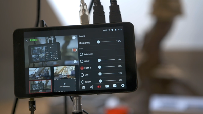

Une entrée audio mini jack permet d’envoyer un signal audio supplémentaire via un micro filaire, un récepteur HF ou encore un mélangeur audio. Le Yolobox offre la possibilité de choisir la source audio utilisée, mais ne permet pas d’utiliser plusieurs sources simultanément.
Le Yolobox offre différentes fonctionnalités de mélange :
- passage en tactile d’une caméra à l’autre
- différents types de transitions

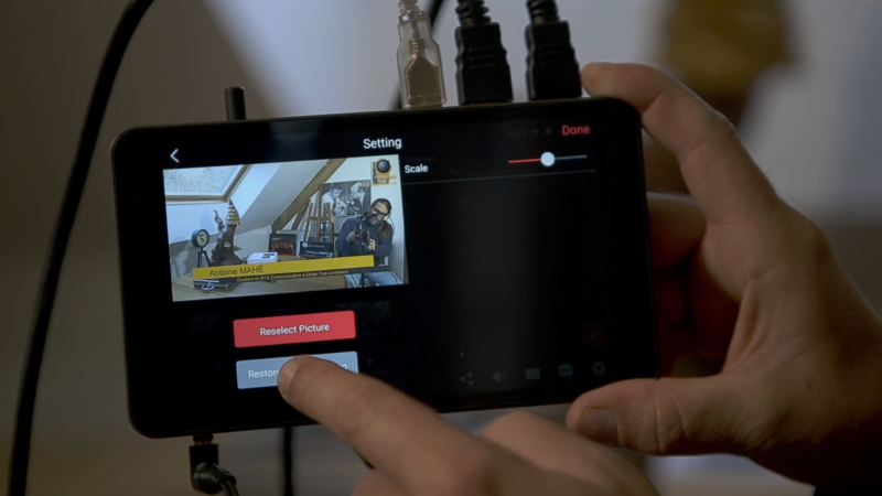

- fonction PIP, paramétrable à l’avance, et positionnable en tactile
- source vidéo externe (carte SD), avec différentes options en cas d’arrêt de la vidéo pendant le live (continuer la lecture, pause, redémarrer au début)
- overlays en format PNG transparents tout simples (pas de TGA avec couche alpha comme avec d’autres outils), paramétrables à l’avance et superposables. Les overlays restent en mémoire, réutilisables pour d’autres live (tant que la carte SD est présente).

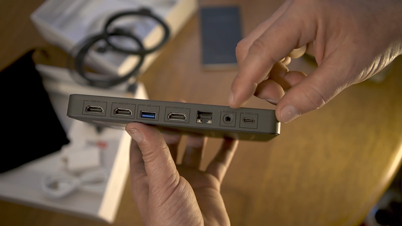

D’un côté on retrouve les entrées / sorties : deux entrées, une entrée USB type A, une sortie hdmi, une prise LAN, une entrée audio, une prise USB-C

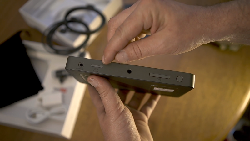

De l'autre côté, on a une prise casque, la trappe pour la carte sim, une visserie standard vidéo pour la fixation, la trappe pour la carte sd pour enregistrer le programme ou envoyer des vidéos pendant le live.

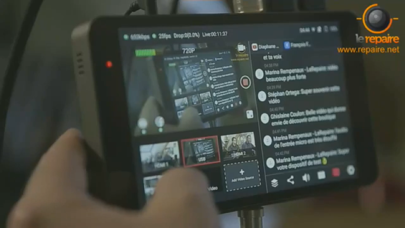

Concernant l’ergonomie et la simplicité d'emploi, j'ai trouvé que l'écran tactile était assez sensible, on peut facilement le constater dans la vidéo.
On a une bonne ergonomie, l’appareil est simple à programmer, c'est très facile de se connecter sur les différents réseaux, le multiflux a parfaitement fonctionné.
Les trois entrées vidéo ont parfaitement fonctionné, le mixage se fait vraiment très facilement en tactile.
Autre côté positif à noter : la qualité du flux de sortie pendant le live. J'ai trouvé que l’on avait une bonne qualité à l'encodage, le flux diffusé était qualitatif.
Je n’ai cependant pas pu encore le tester dans des conditions de réseaux vraiment très mauvaises, sur des zones très limitées en 4G.
La batterie a une bonne résistance, puisqu’on peut utiliser le Yolobox entre 3 et 3.5 heures.

- Pour l'instant, je n'ai pas trouvé comment avoir une lecture vidéo fluide depuis une carte mémoire, la lecture était saccadée, peut-être faut-il prévoir une vidéo assez légère.
- On a eu deux petits plantages pendant un live, en revenant justement d'une lecture vidéo. On a cependant pu relancer le live sans soucis.
- Il est dommage qu’on ne puisse pas mixer les différentes entrées audio : il faut choisir entre l’entrée ligne et l’audio issu de l’un des HDMI. On peut forcer l'un ou l'autre ou lui demander de le faire en automatique mais pour l'instant pas de mixage possible, j'espère que ça arrivera dans une prochaine version.
- L’interface est uniquement en anglais, et le clavier en QWERTY. C’est cohérent avec l’alimentation aux normes étrangères.
- On ne peut préparer qu'un seul PIP à l’avance, alors qu’il est possible de préparer plusieurs sources externes
- La sortie HDMI n’a pas fonctionné avec mon moniteur Atomos. Il est possible que ce soit dû à des différences de fréquence (la sortie envoie du HD / 60p), mais je n’ai pas réussi à le faire fonctionner pendant mes tests.
- Le programme enregistré sur carte mémoire est de la même qualité que le flux du stream. Cela permet d’avoir un back-up en cas de perte de réseau, mais j’aurais beaucoup aimé pouvoir enregistrer le programme en qualité plus élevée. Ce n’est définitivement pas un enregistreur, ce n’est pas son usage.
