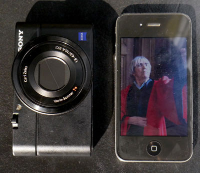

     test-sony-rx100-taille-vs-iphone

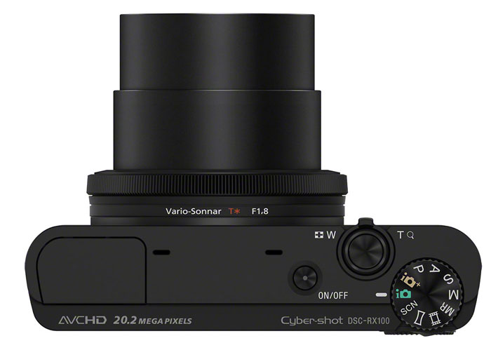

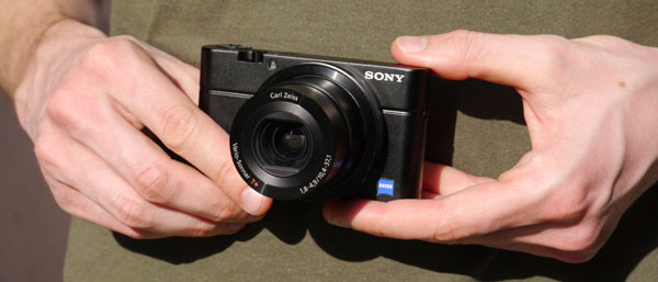

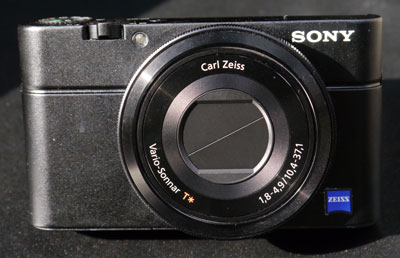

    Le RX100 est léger (240g nu), petit (10,6x5,8x3,6cm), et tient dans la poche. Le design est parfait, et son excellente qualité de fabrication donne le sentiment d’avoir un objet solide entre les mains.
    test-sony-rx100--ecran-lcd-plein-jour

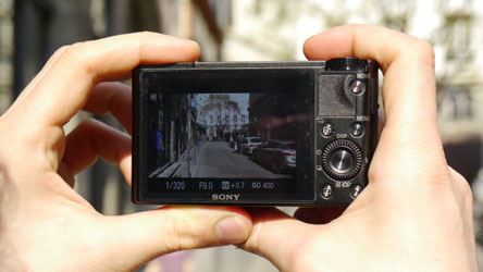

    L’écran de 3 pouces (7,5cm), doté de 1.228.000px, est très bon et lisible en plein soleil (en mode réglage écran auto). Il n’est pas orientable mais préserve ainsi sa compacité.
    test-sony-rx100-ergonomie-bouton-zoom-scenes
    La molette de l’objectif ainsi que la majorité des boutons étant programmables (18 réglages proposés), chacun peut se créer une ergonomie de tournage idéale. Cet appareil photo compact RX100 est doté:
    1. D’une sortie mini USB pour le transfert d’image et l'alimentation secteur/batterie.
    2. D’une sortie mini HDMI 4:2:2 8bits pour un meilleur rendu d’image sur enregistreur externe, mais celle-ci étant située en dessous du boitier, ce n’est pas pratique.
    3. D’un accès SDHC + batterie.

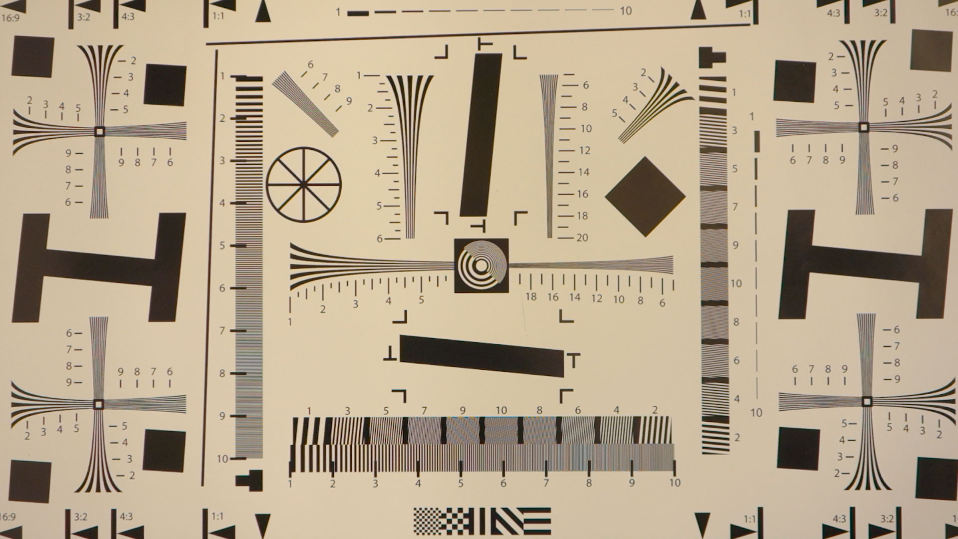

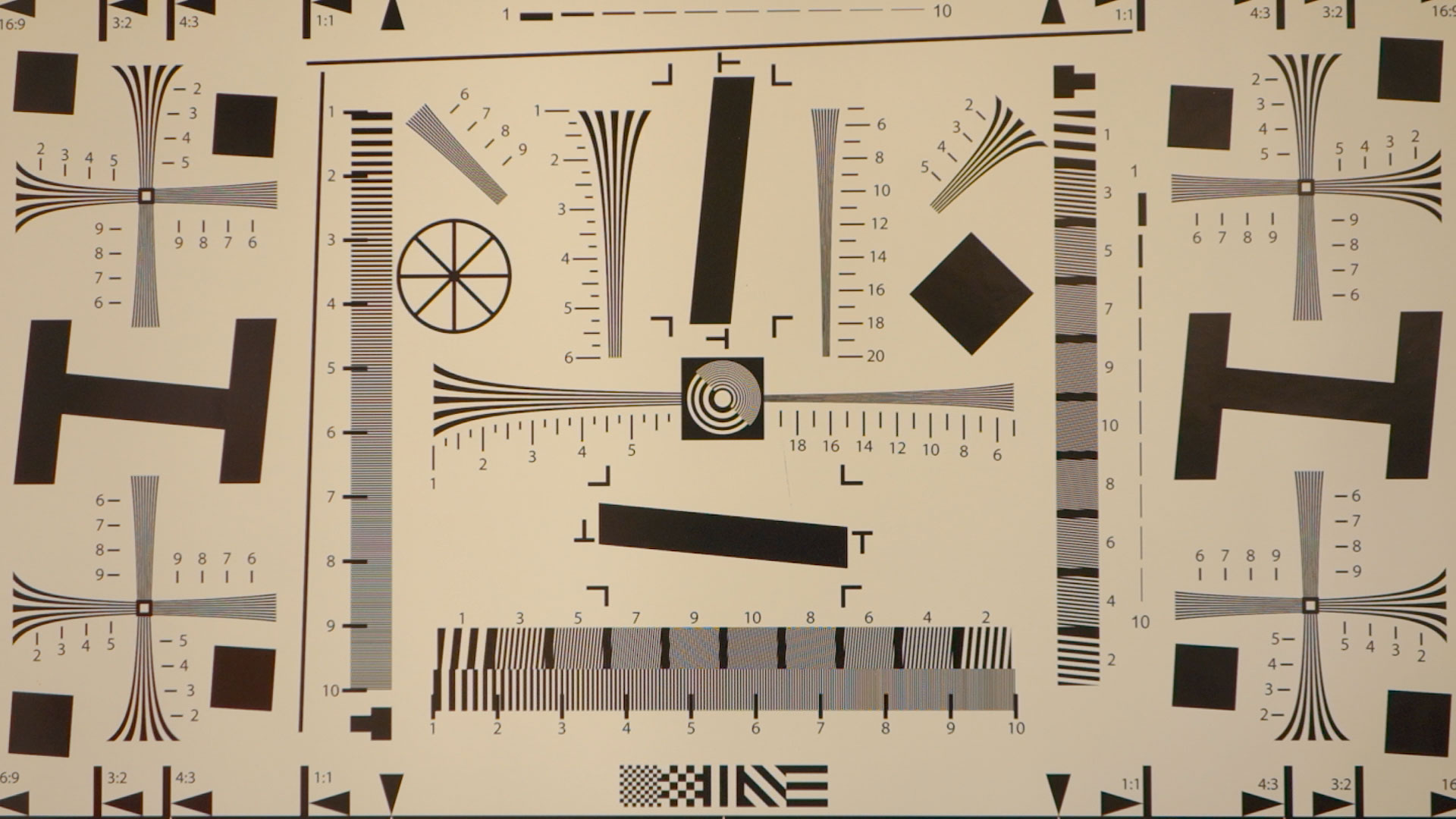

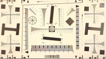

    Pour pleinement juger des mires et test de sensibilité, téléchargez les fichiers 1920x1080 exportés depuis les vidéos en JPEG qualité maximale (12) ici: Test RX100 Mires et sensibilité.zip

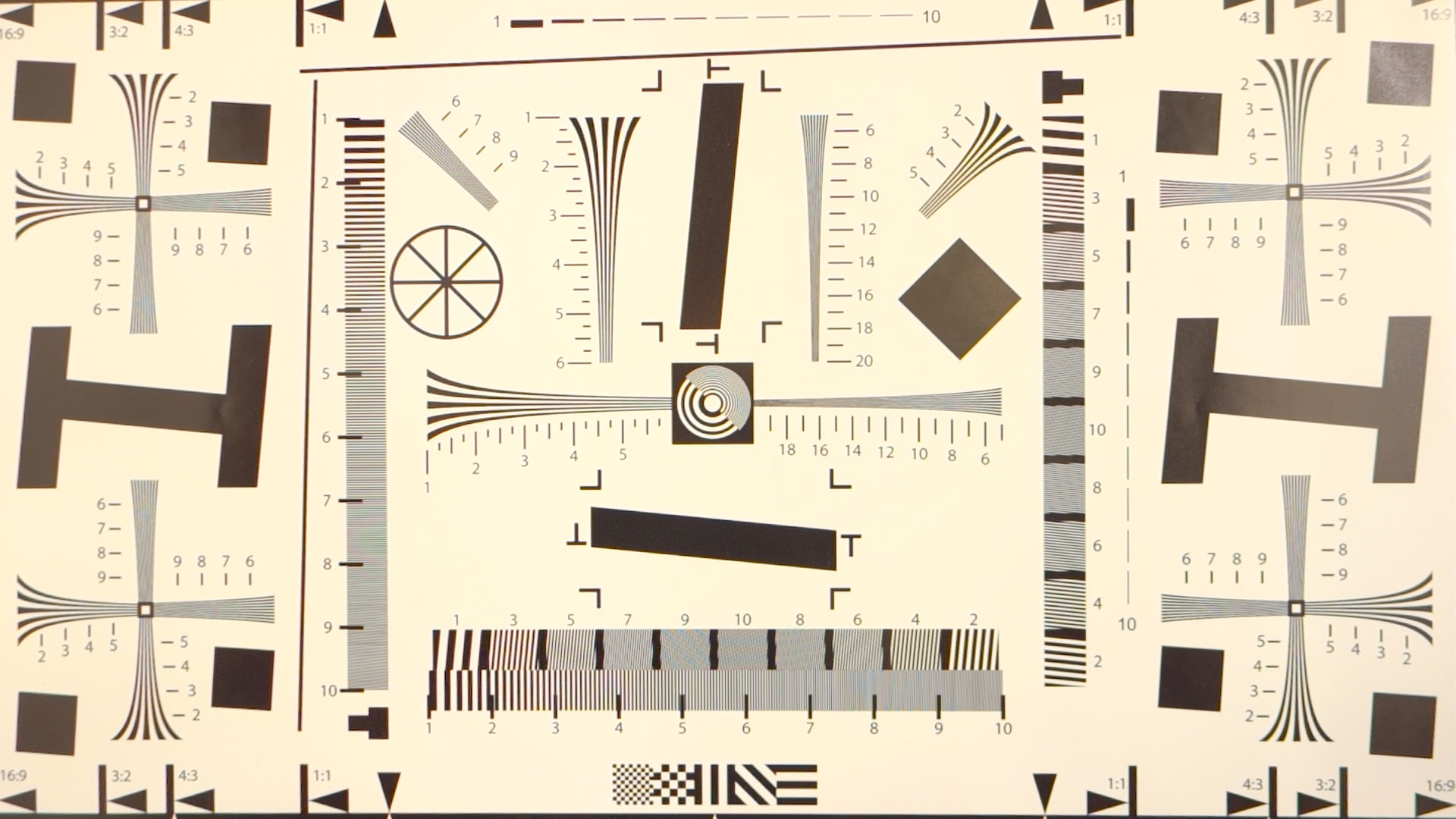

    Très grosse surprise: la définition d’image du RX100 se situe entre la Panasonic AF100 et la Sony FS100! En plus de cela, l’aliasing est très discret! C’est un véritable tout de force que Sony réussit pour ce petit boitier low-cost. L’optique Carl Zeiss est d’excellente qualité quelque soit la focale.
    test-sony-rx100-50p-f1 8-28mm
    1080p50 f1.8 28mm = autour de 800L

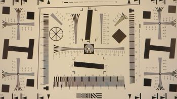

    test-sony-rx100-50p-f4-28mm
    1080p50 f4 28mm = idem
    test-sony-rx100-50p-f4-50mm
    1080p50 f4 50mm = idem

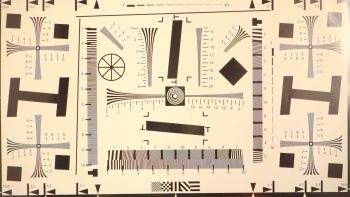

    test-sony-rx100-50p-f4-75mm
    1080p50 f4 75mm = idem

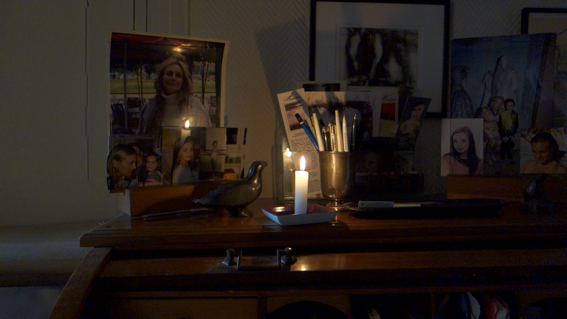

    Test de sensibilité

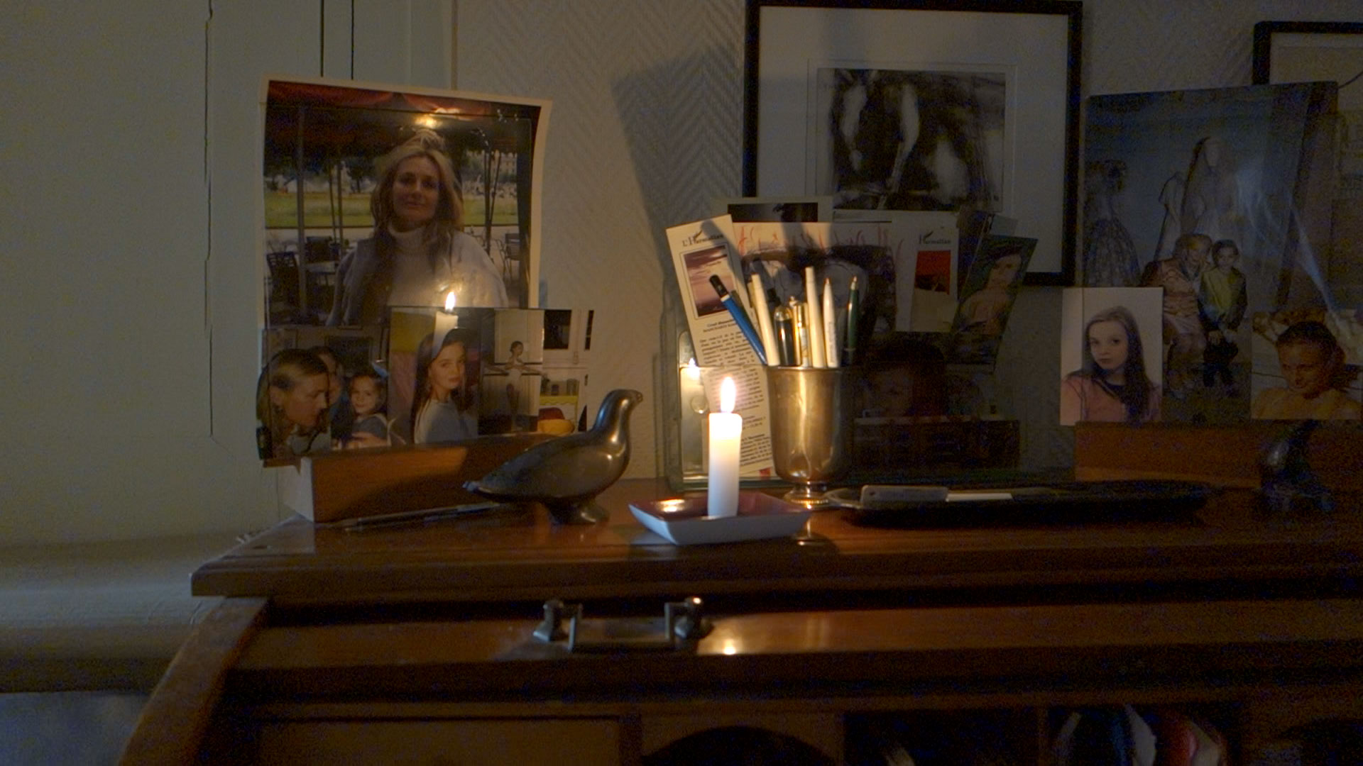

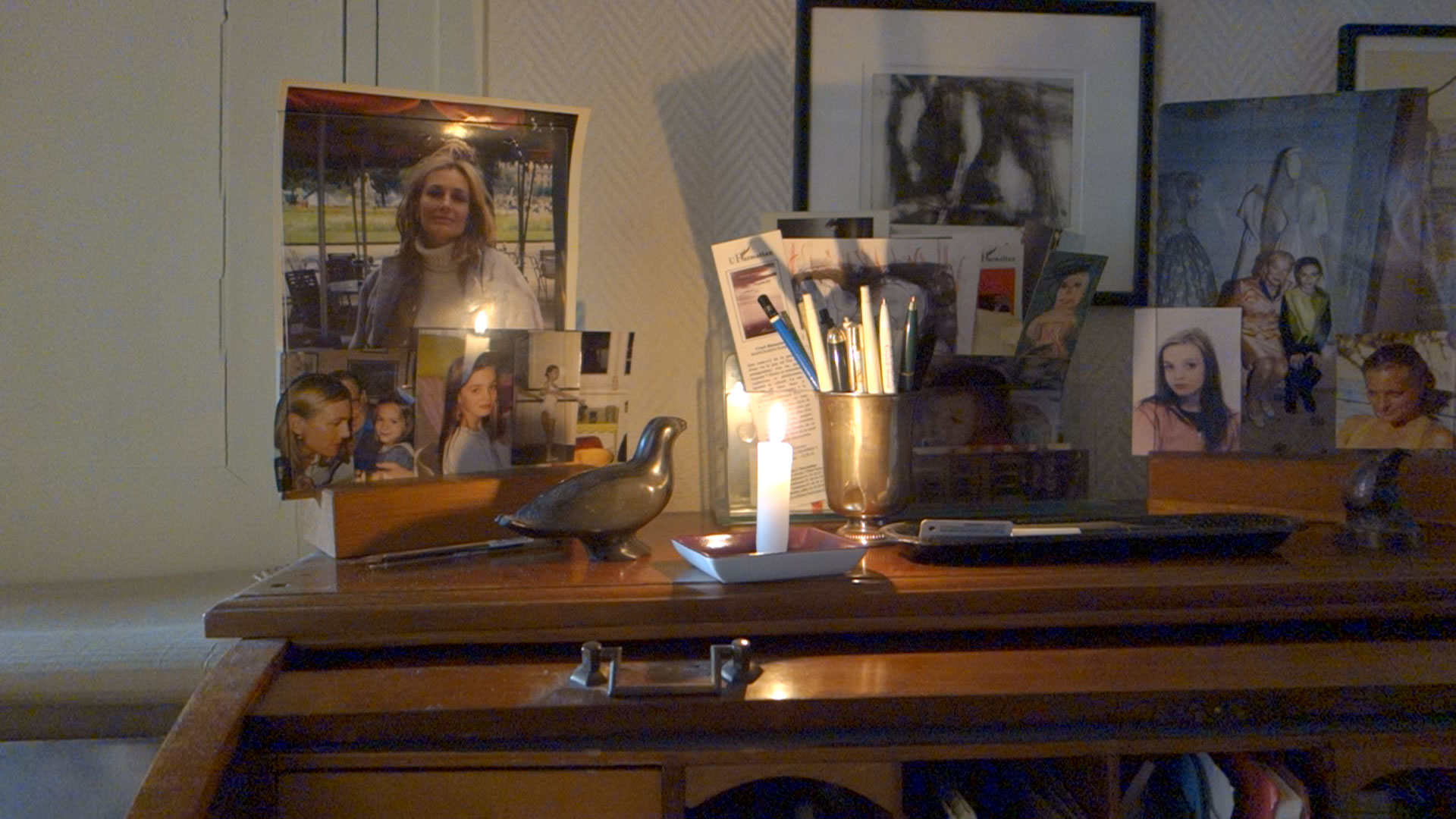

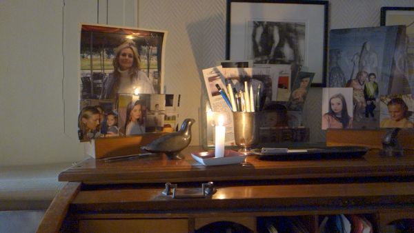

    Réalisé en Mode portrait -3/-3/-3, LVOFF
    test-sony-rx100-f1 8-iso400
    1080p50 f1.8 iso 400 = R.A.S
    test-sony-rx100-f1 8-iso800
    1080p50 f1.8 iso 800 = le bruit est présent mais reste acceptable, surtout s’il on aime le grain 16mm.
    test-sony-rx100-f1 8-iso1600
    1080p50 f1.8 iso 1600 = le bruit est très présent et le channel bleu est mal supporté.
    Je conseille de ne pas dépasser les 800 iso.
