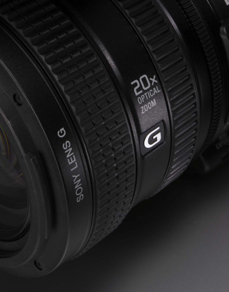

    Objectif "Sony G"
    C'est probablement la plus importante des différences entre le Z5 et le Z7. Cette fois-ci ce n'est pas un Zeiss mais un objo estampillé Sony, ou plus précisément "Sony G", ce que je ne connaissait pas. En regardant rapidement sur google j'ai pu lire que c'est une gamme d'objectifs également présente sur les handycams destinés au marché de la consommation. Si vous voulez mon avis, ça me paraît plus une décision économique que qualitative et de fait, il présente des performances inférieures.

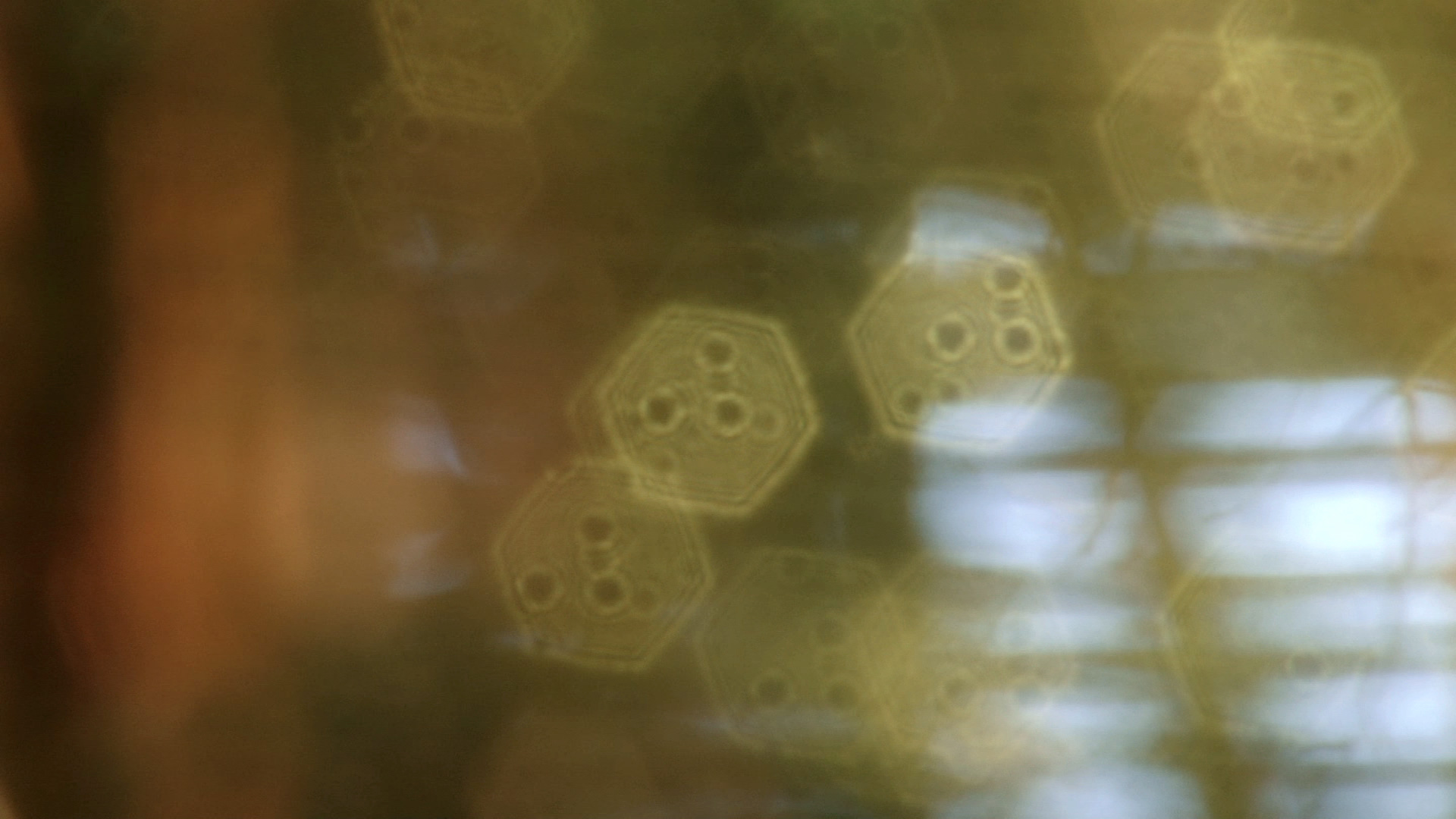

    z5-bagues-optique-de-cote.jpgUn test fait sur des points de lumière flous par exemple laisse apercevoir de très vilaines ombres alors que la Z1 présentait un motif beaucoup plus lisse. Le Fujinon de la EX1 présente quand à lui un superbe bouquet, très lisse avec très peu de défauts optiques. En même temps, que pouvait-on attendre d'un objectif 20X construit avec pas moins de 15 lentilles en 10 groupes et supposé résoudre une image de plus de 800 lignes sur un capteur 1/3" le tout à petit prix. La réalité c'est qu'il s'en sort quand même honorablement. La sensation de piqué et le contraste sont bons et les images ordinaires de la vraie vie pardonnent beaucoup ce genre de défauts.
    Test Z5 sur des points de lumière flous. Cliquez sur l'image pour ouvrir un fenêtre avec sa version 1920x1080
       Fichier video HDV natif (.MPG de 80Mo) illustrant aussi cela.

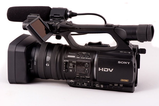

    Trois bagues
    hvrz5-bagues-optique.jpgPar rapport à la Z1, le contrôle des réglages se fait à présent par le biais de 3 bagues, montées dans le bon ordre, là où on les attends. Ce sont en revanche des bagues avec rotation à l'infini, même pour la commande de zoom. Je ne sais pas si ça corresponds à une demande de certains utilisateurs, ce qui est possible puisque le focus des objectifs du Z7 et des EX sont rétro-compatibles avec ce mode, mais je sais en tout cas qu'autour de moi plus personne n'en veut.
    La butée apporte véritablement quelque chose, en touchant l'ergot du zoom on sait où l'on est de sa course, et on peut diaphragmer à partir de la plein ouverture sans regarder et si c'est on déporte le focus sur un pointeur, un objectif à rotation infinie est tout simplement ingérable car si par malheur la bague se décale (mise en route accidentelle de l'autofocus ou reboot de la machine, ou tout simplement parce que la course était un tout petit peu plus longue) il faut recaler le follow focus.
