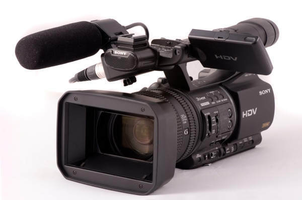

Remplaçant de la Z1 restée si longtemps au catalogue Sony, etpetit frère de la Z7: que vaut donc la HVR-Z5 ? Alice nous livre un test remarquable comparant la Z5 à trois modèles emblématiques de la gamme Sony : Z1,Z7 et EX1. Elle met face à face leur qualité d’image, leur optique, leurergonomie, leur potentiel audio, leur enregistrement sur bande et sans bande. Qu'améliore la Z5 par rapport à la Z1 ? Quelles fonctionnalité de la Z1 n'ont pas été reprises ? Que donne l'optique en comparaison à sa grande soeur Z7 mais aussi à la Z1 et EX1 ?Que penser de l'enregistrement sur carte mémoire en option ? Une aide très précieuse pour bien faire son choix entre ces modèles ! SG
Présentation
Le HVR-Z5 est le dernier né de la gamme des caméscope HDV Sony. Comme on a pu le découvrir lors de sa sortie, il reprend nombre des caractéristiques du modèle HVR-Z7, sorti précédemment, dont on peut retrouver mon test intégral à la page : Test Sony HVR-Z7.
Les différences dans les caractéristiques, ainsi que dans le prix font du Z5 un petit frère du Z7, ajoutant un segment intermédiaire dans la gamme pour les bourses plus réduites. Mais ce qui est le plus remarquable je pense concernant la sortie de ce modèle c'est qu'il remplace "officiellement" le caméscope HVR-Z1. Il est présenté de cette manière dans les publications Sony et son lancement coïncide logiquement avec l'arrêt de la production de la Z1 et aussi de la PD-170.
Son coeur de cible c'est donc les utilisateurs qui auraient été susceptibles d'acheter un Z1 : typiquement ceux qui décident de passer des captations SD sur des caméscopes de type PD-170 à des captations HD, avec la rétro-compatibilité SD DVCAM. Si on analyse le prix de lancement toutefois on peut avoir quelques surprises : proposée par la plupart des revendeurs en dessous du prix actuel de la Z1 on est en droit de se demander comment diable est-ce possible que le modèle de remplacement, supposé être meilleur que son prédécesseur soit vendu moins cher que le modèle qu'il remplace. Est-ce donc qu'il est moins bon que ce dernier ?

Le premier des constats que l'on peut faire c'est qu'effectivement, tous les points n'ont pas été améliorés par rapport à la Z1. La disparition du fonctionnement multistandards (PAL/NTSC) et des entrées analogiques est flagrant. Ça doit probablement correspondre à une fine étude de marché qui a dû aboutir à la conclusion que ces fonctions n'étaient pas si demandées que ça, et qu'il y avait moyen de faire des économies là (après tout, le positionnement se fait avant tout économiquement) mais pour ceux qui auraient besoin de ces fonctions il va falloir songer à trouver autre chose, car la Z1 n'étant plus produite, on n'en trouvera probablement plus en neuf tôt ou tard. Pour ce qui est du multistandard la EX1 fera un parfait remplaçant, mais elle est quand même 30% plus chère. Pour enregistrer des flux analogiques sur le terrain, il faudra se résoudre à employer un magnétoscope dont c'est le rôle.
Par contre pour ce qui est du reste, il faut quand même bien admettre c'est bien du neuf.
