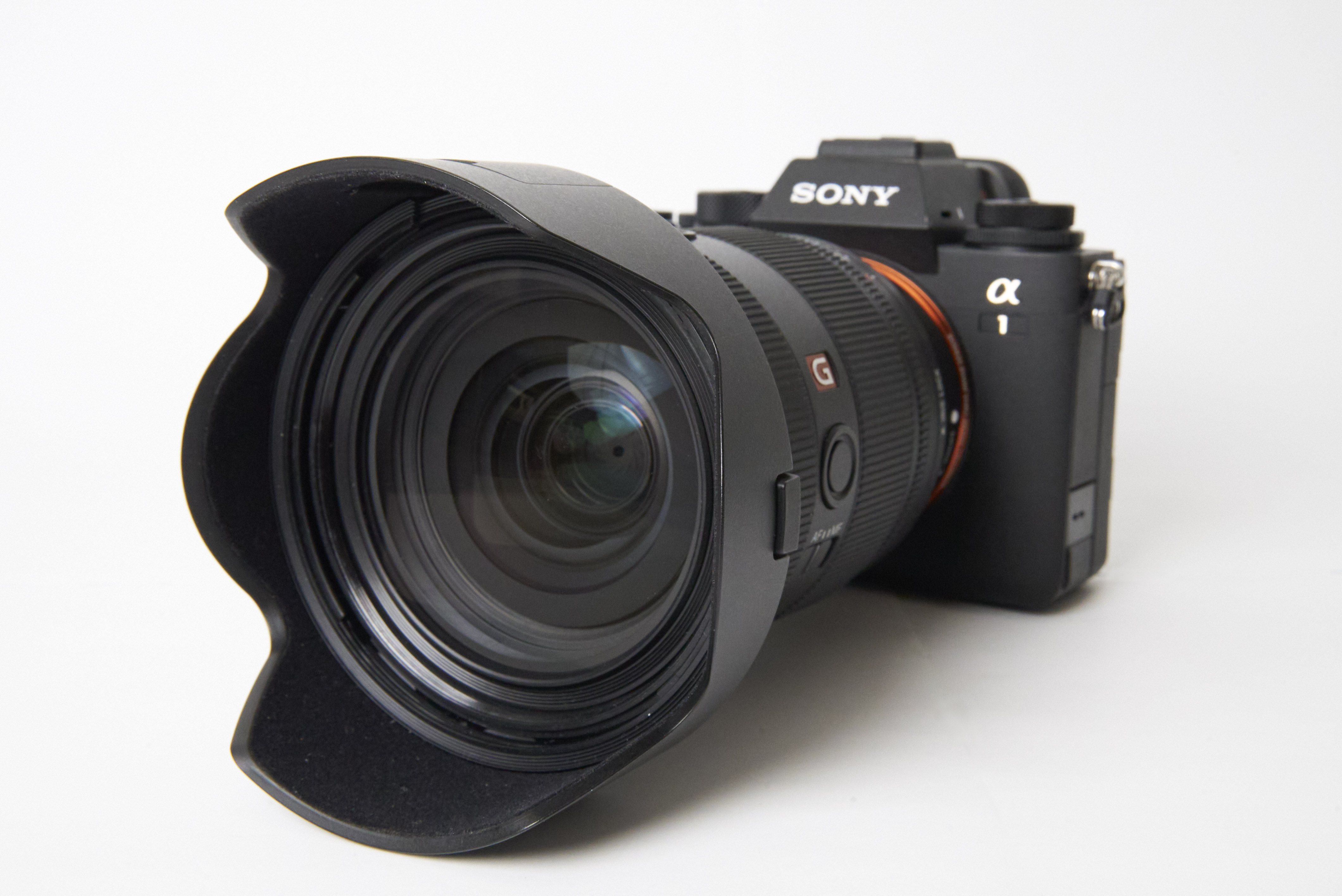

Sony revisite cette année son zoom 24-70mm haut de gamme en lui apportant des évolutions aussi nombreuses que significatives. Il ne s'agit pas comme souvent d'un simple lifting puisque même le design de la partie optique a été fortement repensé. Le progrès le plus notable apporté par cette nouvelle version se traduit par une réduction de son volume de 18%.
Lorsqu'un amateur demande quelle optique il devrait acquérir pour compléter son premier boîtier Full Frame, une majorité de voix s'élève systématiquement pour crier haut et fort "Un zoom 24-70 !". En effet, cette plage optique présente l'avantage de couvrir 80% des besoins en photo comme en vidéo, et si celui-ci est en plus doté d'une ouverture constante à F2.8, il pourra même rivaliser avec une série d'optiques à focale fixe pour un investissement et un encombrement bien plus raisonnables. Ceci permettra en plus un gain significatif de temps et de réactivité en n'échangeant plus les optiques sur son boîtier.
Fort de ce raisonnement, j'avais acquis à titre personnel la première version du Tamron 28-75mm pour compléter efficacement et à bon prix mon boitier a7 III, et bien que disposant de nombreuses optiques dont je préfère le rendu, ce zoom reste celle qui est montée le plus souvent sur mon boitier, pour la diversité de ses focales et sa légèreté, mais aussi parce qu'elle est nativement autofocus et communicante avec le boitier. J'expérimente néanmoins parfois les limites de mon Tamron et c'est avec un grand intérêt que j'ai répondu à la proposition du Repaire de tester la version proposée par les créateurs de la ligne Alpha 7. Cet article ne se veut pas être un comparatif entre le zoom Tamron et le Sony, d'autant que pour être équitable il faudrait comparer la dernière version G2 du Tamron avec ce zoom Sony en Mark II. Je ne pourrais néanmoins m'empêcher de faire quelques références à cette optique au bon rapport qualité-prix.

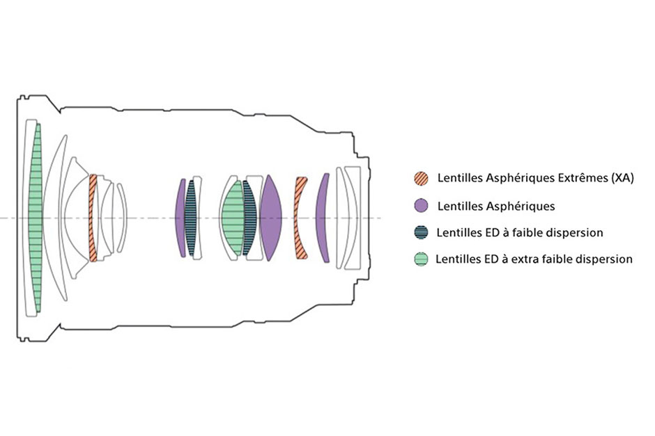

La gamme GMaster se veut à la recherche de la perfection optique et mécanique. Sony annonce qu’un grand soin est apporté à la conception de ces formules optiques calculées pour réduire la distorsion de l'image et les aberrations optiques au strict minimum. On est là dans la quête de l'image parfaite, au plus proche de la vision humaine.
Pour ce faire, Sony n'hésite pas à inclure dans ses objectifs GMaster des lentilles asphériques dont l'usinage est beaucoup plus complexe, précis et coûteux que celui des lentilles sphériques traditionnelles. Le polissage des lentilles est aussi significativement plus poussé ce qui permet d'atteindre une résolution d'image exceptionnelle requise par les capteurs haute résolution de 30 Mégapixels et plus. Ceci explique en grande partie le coût d'une optique GMaster. Ainsi ce Zoom 24-70 GM II inclut pas moins de cinq lentilles asphériques dont deux lentilles XA ultra précises pour atténuer le bokeh en rondelle d'oignon et réduire les distorsions. Deux lentilles sont en verre Extra low Dispersion (ED) et deux autres sont en verre Super ED. L'usage de ces verres à extra faible dispersion permettant de réduire le chromatisme à des niveaux insignifiants dans l'image. Alors que le premier GMaster plafonnait en résolution autour de 40 Mégapixels, la version II est encore plus piquée et maintenant capable de tirer parti des capteurs 50-60 Mégapixels du Sony A1 ou de l'A7RIV.
Source : Sony.com
Une formule optique très sophistiquée : au total 20 lentilles sont réparties en 15 groupes.

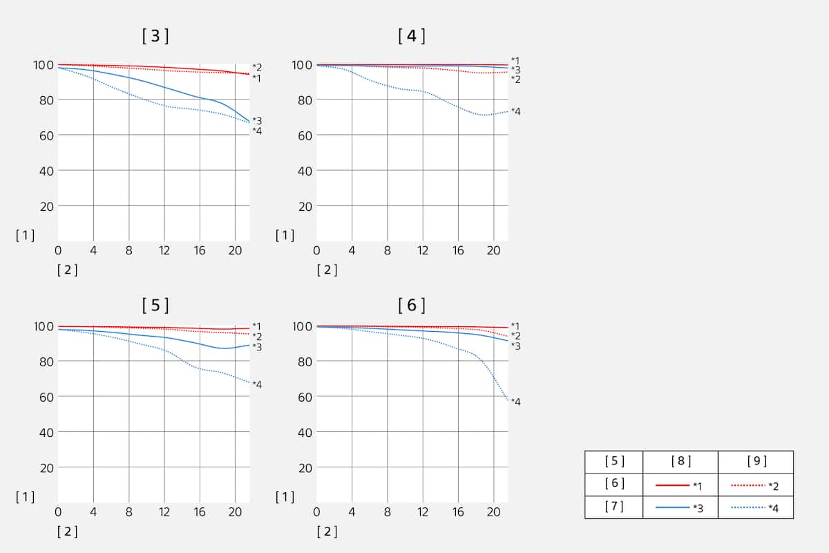

Charte MTF du 28-75 GM II. Source : Sony.com
[1] Contraste (%) [2] Distance du centre optique (mm) [3] Ouverture max. [4] Ouverture F8 [5] Fréquence spatiale [6] 10 paires de lignes/mm [7] 30 paires de lignes/mm [8] Valeurs radiales [9] Valeurs tangentielles
La fonction de transfert modulaire (MTF) donne le degré de restitution des détails d'un objectif, en mesurant le contraste entre des lignes finement espacées.
On constate qu'en s'éloignant du centre de l'optique vers les bords (vers la droite sur le graphe) ses caractéristiques s'affaiblissent très peu, particulièrement à F8 (Graphe [4]) qui est l’ouverture offrant la meilleure résolution.

Alors que les boîtiers Alpha 7 de Sony ont été critiqués par le passé comme étant des appareils de salon, la marque a fait de gros efforts, version après version, pour rendre ses boîtiers beaucoup plus résistants aux agressions extérieures.

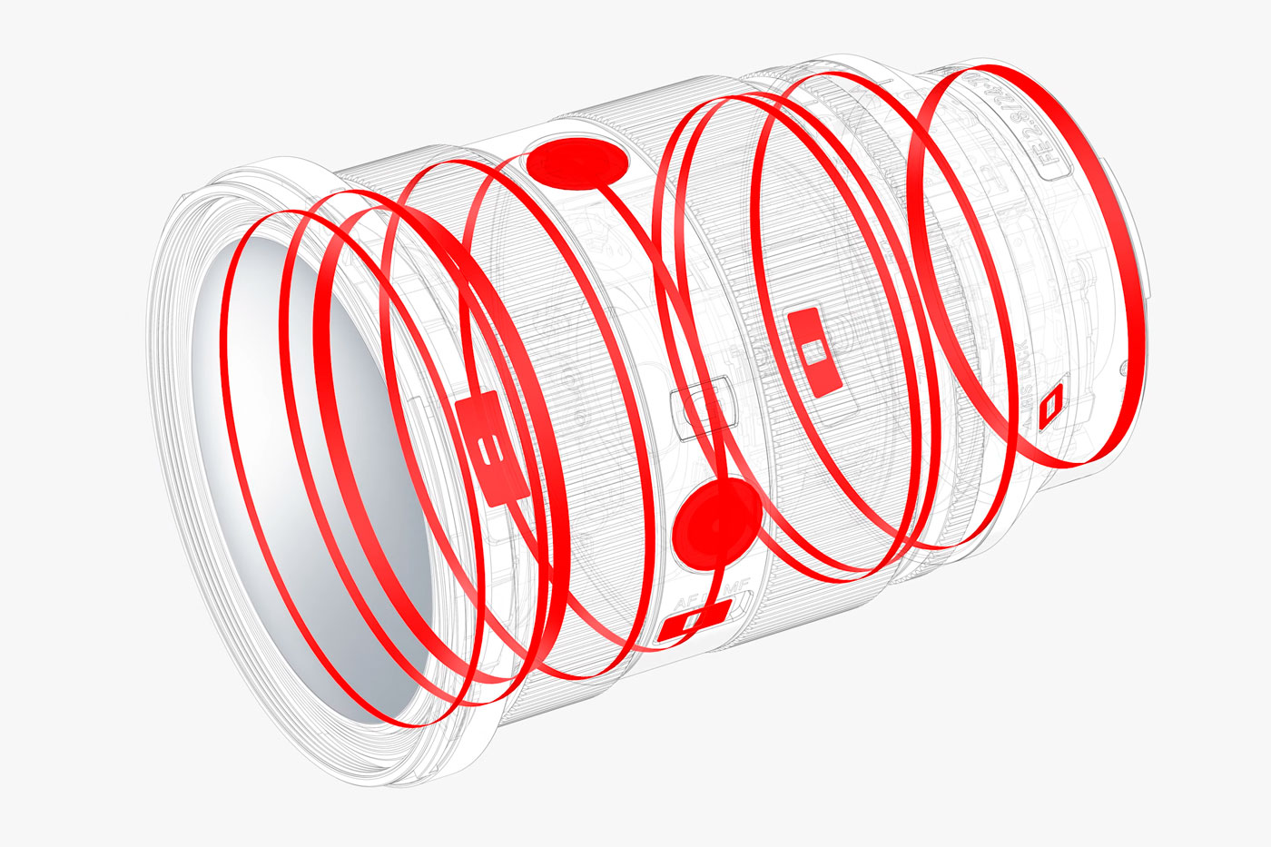

Aucun d'entre eux ne saurait être immergé dans l'eau, mais ils sont désormais intégralement jointés au niveau des jonctions de leurs éléments extérieurs, ce qui les protègent des projections d'eau, de sable ou de terre, et donc permettent maintenant à ces appareils d'être utilisés sur des sorties aventureuses et de supporter un usage professionnel.
Les optiques de la série GMaster sont pareillement jointées et prêtes à affronter les rigueurs du terrain. Mais c'est aussi désormais le cas de ses principaux concurrents, le Sigma 24-70mm F2.8 DG DN Art, le Samyang 24-70mm F2.8 et le Tamron 28-75mm F2.8.

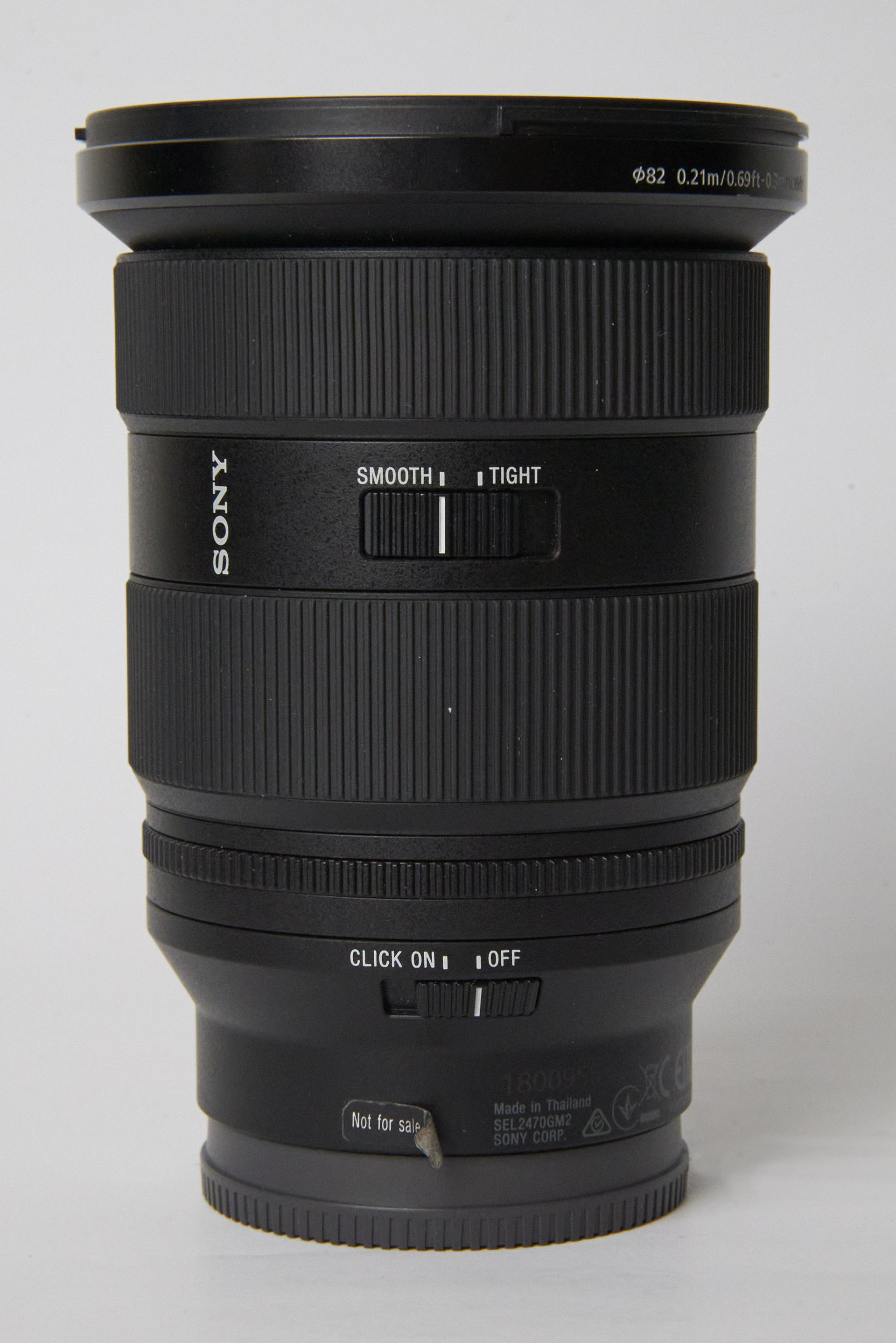

Boutons et commandes physiques

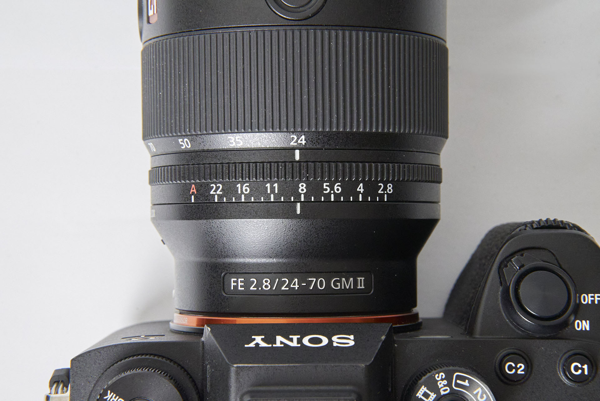

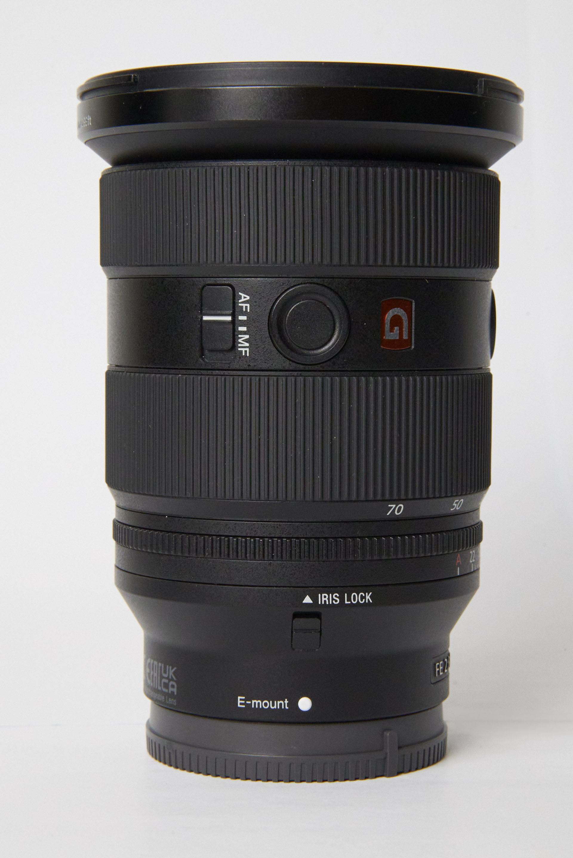

Le fût est paré de nombreuses commandes de fonctions : une bague de contrôle d’ouverture de l'iris qui peut être décliquée, un verrou d'iris, un switch Autofocus / Focus manuel, un bouton de maintien de mise au point et un autre bouton programmable. Le fait de disposer de contrôles physiques est toujours très agréable à l'usage, notamment la bague de contrôle de l'iris qui comblera les vidéastes.
Lorsqu'on la positionne sur le repère "A", le boîtier passe en gestion électronique de l'iris.
Un switch permet de basculer la dureté du zoom tandis que l'autre permet de décliquer la bague de l'iris.
Deux autres switches permettent de basculer de l'autofocus en focus manuel et de verrouiller l'iris. Il y a également deux boutons physiques paramétrables depuis le menu "Setup > Operation Customize" du boîtier. A noter que le paramétrage des boutons personnalisables est stocké dans le boîtier, pas dans l'objectif. Malheureusement, il n'est pas possible de paramétrer des fonctionnalités différentes pour ces deux boutons. C'est donc la même fonctionnalité qui est appelée quelle que soit le bouton pressé.

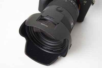

Le pare-soleil est sécurisé par un verrou accompagné d'un petit bouton qu'il faut enclencher pour assurer sa libération.
Une innovation très intéressante est présente : une petite trappe sur le corps du pare-soleil permet enfin d'accéder à un filtre ND ou polarisant pour assurer sa rotation sans devoir démonter ledit pare-soleil pour réaliser cette opération.
La bague de commande du zoom propose deux réglages : doux ou dur. Alors que je préfère les zooms très doux pour la vidéo, mon ami Vincent qui est photographe préfère lui une commande de zoom plus dure qui reste bien stable. Dans son mode le plus doux, je trouve que le zoom manque encore de fluidité, en tous cas pour la réalisation d'un zoom manuel fluide en usage vidéo, c'est dommage, mais bon il ne s'agit pas d'une optique cinéma non plus... Pour ce faire, il aurait sans doute fallu une lubrification avec de la graisse. Là on sent que les pièces mécaniques frottent à sec.
La bague de mise au point est très douce et fluide, mais je lui ai trouvé un défaut qui pour moi est assez rédhibitoire : alors que certaines optiques règlent leur point sur une plage de 270°, le 24-70 GM II se trouve lui à l'autre extrémité du spectre. Toute sa plage de mise au point est balayée sur une rotation de seulement 45° de la bague de point, soit 1/8ème de tour. C'est beaucoup trop peu et ça se révèle très imprécis lorsqu'on veut réaliser un changement de point entre deux sujets en vidéo, par exemple entre deux acteurs situés à 1m l'un de l'autre. La rotation à appliquer à la bague est de moins de 5° et la transition se fait de manière beaucoup trop rapide et imprécise. En pratique, une bague de point sur un objectif autofocus est juste un encodeur numérique interprété par le boîtier (ou l'objectif) et il devrait être possible d'en régler le facteur de démultiplication au niveau logiciel.
Nous avons remonté ce problème au chef de produit Sony France, en espérant que le Japon prendra en compte cette remarque et proposera, via une mise à jour de firmware, soit une course de point plus importante, soit une fonctionnalité de personnalisation de la course de point, ce qui serait un must. Ce problème affectera les vidéastes puristes et les photographes qui aiment faire leur point manuellement. Dans le cas d’un changement précis de mise au point, il reste la possibilité d'utiliser la fonctionnalité "tap to focus" sur l'écran du boîtier utilisé, si celui-ci en dispose, et de régler la vitesse de changement de point à la valeur désirée. Toutefois, il s’agit davantage d’un plan B que d’une véritable solution optimale.
C'est d'autant plus dommage que le 24-70 GM II est l'un des tous premiers objectifs Sony à proposer une mise au point à réponse linéaire. Contrairement à l'habituel focus by wire qui va affecter la vitesse de changement de point en provoquant une accélération fonction de la vitesse à laquelle vous tournez la bague, la réponse linéaire mime le fonctionnement des optiques manuelles et permet d'obtenir une valeur de point toujours répétable en fonction de la position de la bague sur la course de point. C'est un comportement indispensable en vidéo, surtout en tournage de fiction, pour prendre des marques en fonction des positions des acteurs et de la caméra durant une répétition, puis effectuer des changements de point s'enchainant impeccablement lors de la prise de vue. Or l'usage de cette nouvelle fonctionnalité de réponse linéaire est ici largement ruiné par la faible course de point : espérons qu'il s'agit là d'une erreur de jeunesse pour cette nouvelle fonctionnalité chez Sony et qu'elle sera corrigée.

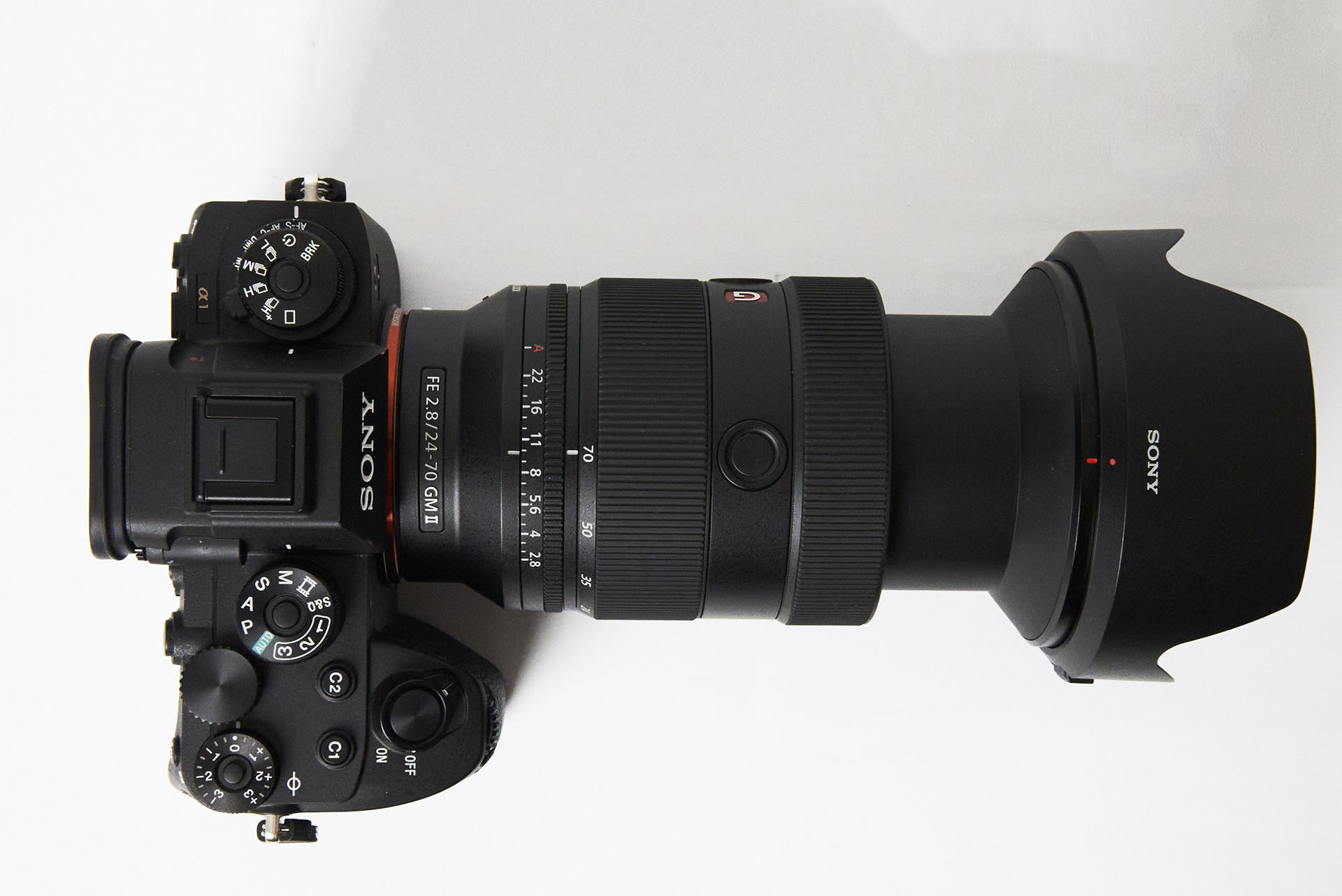

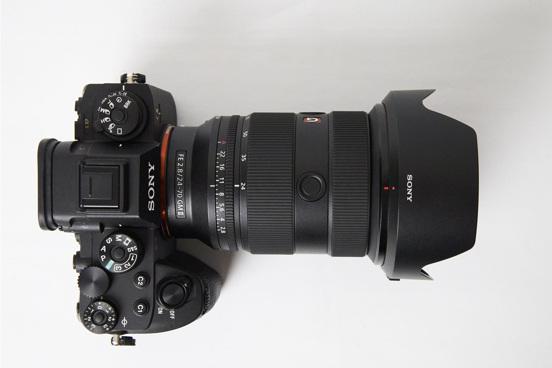

Zoom 24-70mm compact et focale 24mm

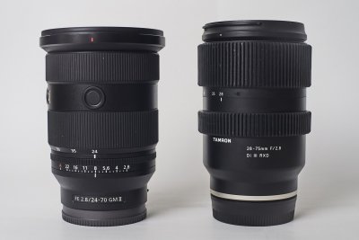

Étant utilisateur d'un Tamron 28-75mm, la focale de 24mm m'a souvent manquée en pratique. J'ai beaucoup apprécié durant le test de disposer de cette focale qui permet de mettre un pied dans l'univers du grand angle, sans devoir démonter le zoom et monter un autre objectif.
Je me souviens d'une vidéo ou un représentant de Tamron expliquait que leurs ingénieurs s'étaient résolus à ne pas intégrer la focale de 24mm, sans ça leur optique aurait été significativement plus longue et encombrante. Et bien Sony y est parvenu et propose désormais un 24-70mm de la même longueur que le 28-75mm de son concurrent.
Le 24-70 GM II atteint désormais une longueur comparable à celle du Tamron 28-75 tout en offrant l'accès à une focale de 24mm. La longueur du zoom en utilisation passe de 120mm à 150mm (hors pare-soleil, avec celui-ci ajoutez 40mm à la longueur totale).
