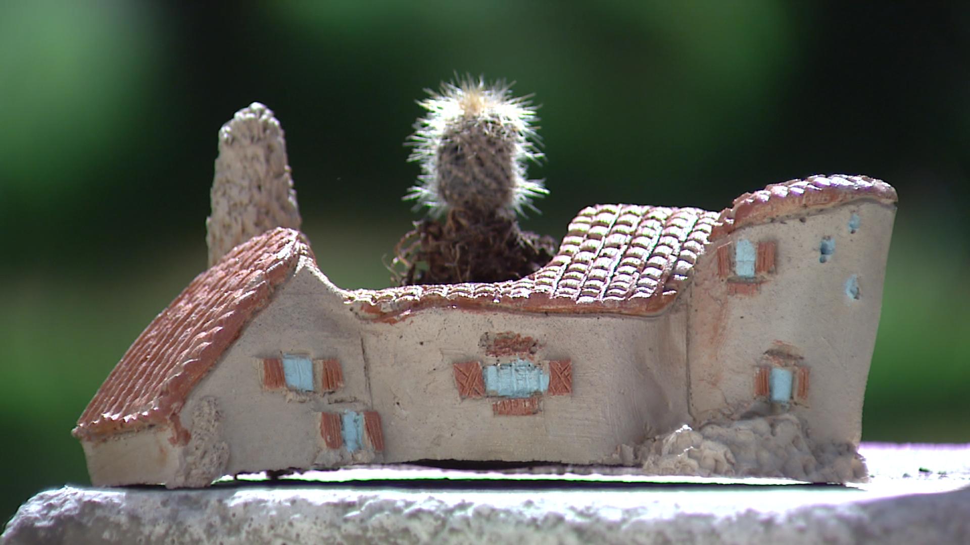

Si l'on est un peu pointu, il y a deux principaux écueils que l'on peut imaginer rencontrer avec un tel capteur : Le shutter rotatif (CMOS rolling shutter) et le rapport signal bruit (dont découlent la sensibilité, la dynamique et le niveau bruit).
Rolling shutter
La totalité des caméscopes actuels équipés CMOS présentent 3 principaux défaut dû à leur fonctionnement en shutter rotatif : les déformations géométriques (skew & womble), les expositions partielles et les aberrations chromatiques qui apparaissent lors de la combinaison de l'utilisation d'un shutter élevé et d'éclairage fluorescents (ou clignotants)
J'ai trouvé que la HPX-301 était assez sensible aux déformations géométriques de l'image à longue focale, un peu plus que les EX Sony, mais il faut aussi rappeler que le zoom étant plus long il met plus en évidence le défaut. Pour le reste le comportement était très proche de ce que l'on trouve chez d'autres constructeurs. Panasonic a beau avoir renommé la techno pour faire genre ‘c'en est une nouvelle’, je ne pense pas qu'il y a vraiment du neuf.
