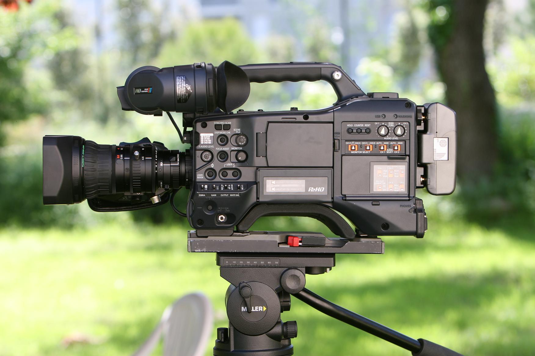

Quand on la prend en main, elle est tout simplement somptueuse. C’est le plus léger véritable caméscope d’épaule que je connaisse, tout en étant un vrai caméscope plein format (pas une crosse, une semi-épaule ou autre). Elle est bien équilibrée et malgré un volume subtilement réduit elle s’installe confortablement sur l’épaule où trouve immédiatement une stabilité plus qu’honorable.

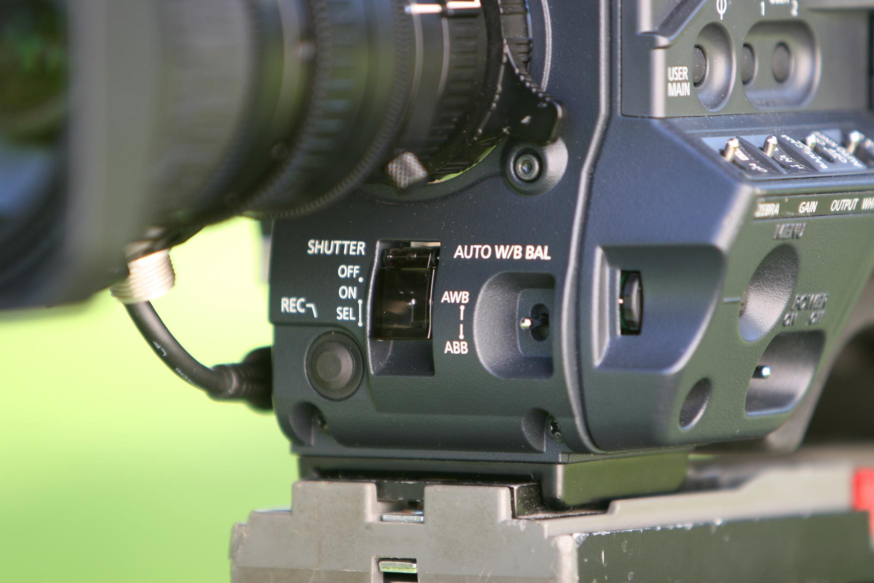

Je l’ai dit en préambule, le caméscope est léger et confortable. Les OPV habitués à travailler avec ce type de matériel trouveront instantanément leurs marques, Shutter, Balance des Blancs, Porte Filtre ND, REC, RET, interfaces etc. c’est un caméscope ENG comme on les connaît.

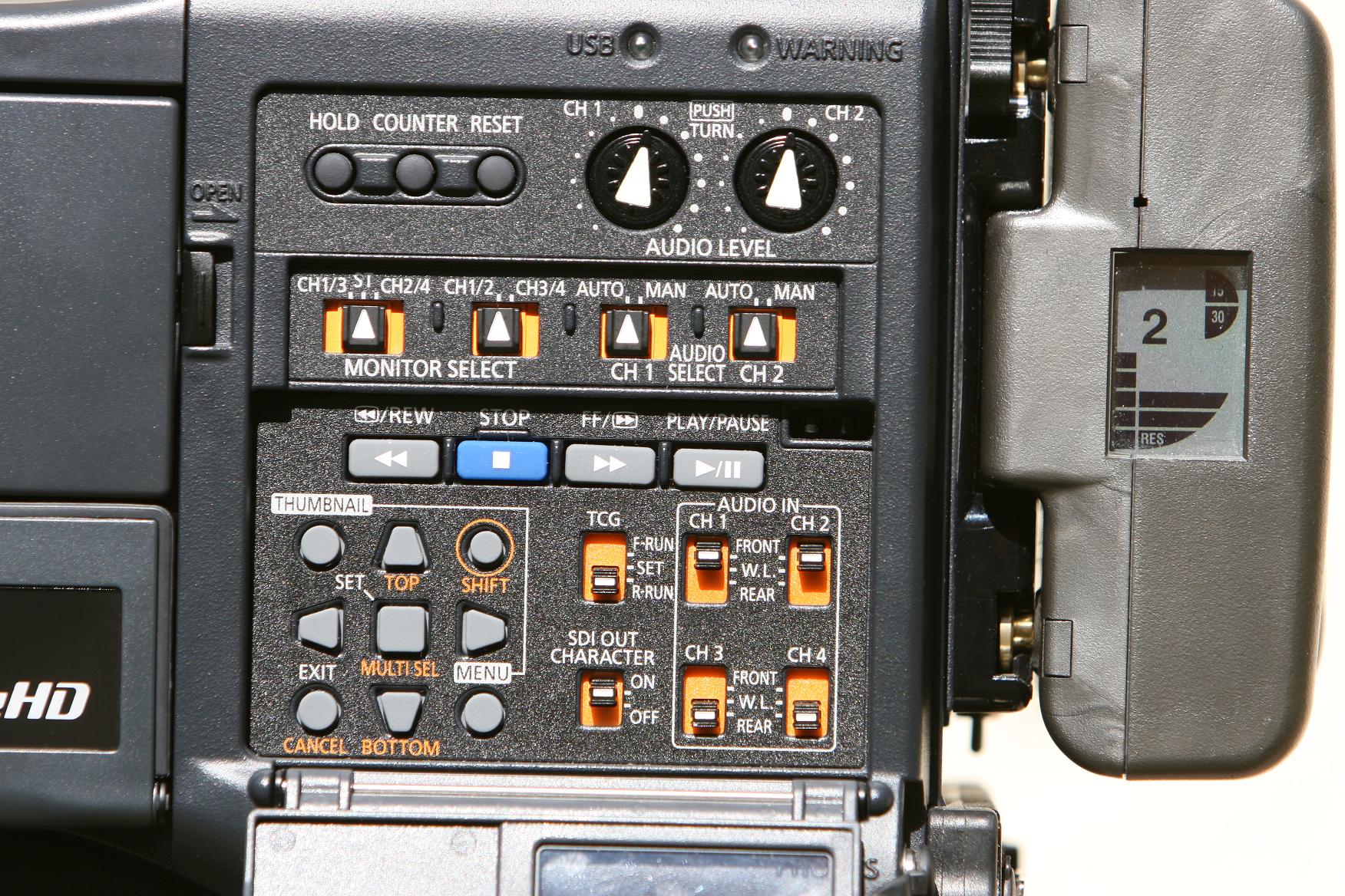

Il reprend par ailleurs un grand nombre des caractéristiques des autres caméscopes d’épaules de la marque : 3 boutons assignables (un Main et deux User), l’interrupteur du shutter est protégé par une fenêtre transparente, un potentiomètre pour l’audio frontal, un potentiomètre pour le monitoring son, etc.
Comme sur le hpx-500 il n’y a pas de LCD avec le VU et le TC comme on peut le trouver sur les modèles plus hauts de gamme, néanmoins toutes les fonctions utiles sont là.
L'enregistrement se fait sur les cartes P2 : il y a deux slots disponibles pour cela. Contrairement aux modèles supérieurs, les slots ne sont pas sur le côté opposé de la caméra mais ils sont situés sur le côté intelligent, avec les contrôles ce qui est finalement très pratique car c'est le côté où l'on fait tout.

Pour ceux qui sont habitués aux caméscopes Panasonic d’entrée et moyenne gamme (HVX-200 jusqu’à HPX-500) on retrouve la roue 6 positions profils d’image assignables et naturellement les menus Panasonic.

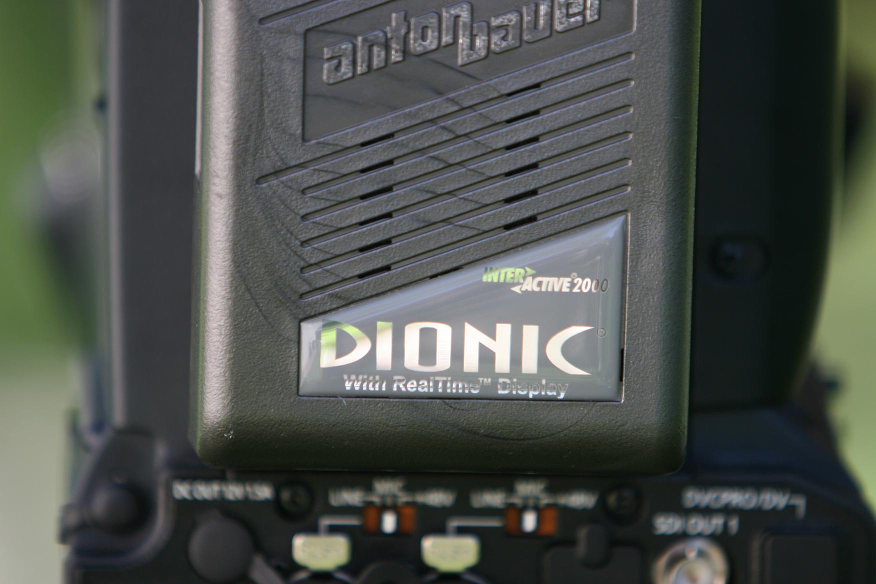

Comme il se doit, l’énergie est fournie par une monture Anton/Bauer, monture universelle qui est présente sur l’ensemble des caméscopes Panasonic d’épaule.
Le modèle qui nous a été prêté était assorti d’un kit énergie comprenant un chargeur et deux Dionic 90. J’ai été étonné de la capacité que procurait une seule batterie, manifestement le caméscope est peu gourmand en énergie (le capteur MOS étant probablement en partie responsable de cet état de fait). Par contre le caméscope témoigne de mesures erratiques de la capacité restante, d’un allumage à l’autre en 5 minutes j’ai eu droit à : une alerte batterie vide, 130 minutes restantes et une quarantaine de minutes restantes. L’alerte batterie vide est arrivée régulièrement ce qui nous a bien fait stresser la première fois. Finalement seul l’indicateur de charge sur les Dionic s’est montré fiable, ce qui n’est pas un bon point car seul le caméscope est véritablement capable d’estimer combien d’énergie il va consommer.

La lecture des clips stockés sur les cartes P2 se fait via une interface très confortable. Une bonne grosse croix multidirectionnelle, de gros boutons, les contrôles de lecture et surtout surtout, il n'y a pas de dissociation entre le mode lecture des médias et le mode enregistrement. Il n'y a pas de redémarrage à faire pour passer d'une mode à l'autre et on peut être en train de relire des rushes et tout à coup appuyer sur le bouton VTR, le caméscope interrompt la lecture et bascule instantanément en enregistrement. Très class, vraiment. Rien à voir avec l'odieux mode média des Sony EX.

L’optique fournie en kit avec le caméscope est un 17x4.5 Fujinon. Le capteur étant un 1/3", c’est un objectif spécifiquement conçu pour ce type de capteurs. Cependant contrairement à la plupart des objectifs 1/3", le Fujinon se présente comme un authentique zoom ENG de bonne taille, il passerait d’ailleurs fort bien pour un objectif 1/2" ou 2/3.
S’il ne semble pas être d’aussi robuste constitution que les objos ENG de reportage, il ne paraît pas non plus fragile et se révèle très agréable à utiliser. De plus sa constitution légère participe à la sensation générale de légèreté quand on utilise le caméscope.
