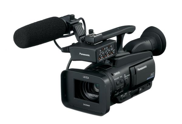

Alice et Forest testent le nouveau camescope de Panasonic dans sa gamme AVCCAM, le AG-HMC41E. Très compact, avec connectiques audio XLR (en option) et des fonctions que l'on ne retrouve pas les menus des modèles grand public Pana, cette caméra HD enregistre sur cartes SD au format AVCHD, et se positionne en prix constructeur à 2500€ HT. Quelles fonctionnalités, quel potentiel d'entrées/sorties, quelle ergonomie, que donnent l'optique, le LCD ou le viseur, quelle qualité d'image (définition, encodage AVCHD, stabilisateur, sensibilité, gestion du bruit) ? La réponse en 4 parties, pour un test détaillé comme Alice et Forest nous le propose à chaque fois pour notre grand plaisir ! Sébastien GaillardToute petite, la HMC-41 tient dans la main et pourtant elle arbore fièrement des caractéristiques dignes des plus grands caméscopes en proposant notamment la capture et l'enregistrement des images en full HD 1920x1080.
À mi-chemin entre un usage pour les amateurs passionnés et pour les professionnels, l'ergonomie générale reste cependant assez éloignée des modèles professionnels. Étonnamment pourtant la caméra se trouve dotée d'outils très pointus comme des entrées audio XLR, un oscilloscope intégré, des gammas cinéma professionnels (les mêmes que sur les Varicams) ou la possibilité de faire des timelapses (enregistrements par intervalle) et bien d’autres encore.
Que se cache donc sous ce petit être de plastique ? Est-ce un super jouet pour amateurs ou un véritable appareil d’acquisition de prises de vues professionnelles ?Fonctionnalités
Le moins que l'on puisse dire c'est que manifestement on est face à un appareil très bien doté :
- 3 capteurs CMOS de 3 mégapixels chacun.
- Zoom 12X stabilisé.
- Entrées audio stéréo mini jack + entrées audio dual channel symétriques XLR avec alim fantom 48V (en option).
- Enregistrement professionnel en qualité maximale : 1920x1080 en AVCHD jusqu'à 24 mbps VBR.
- Durée maximale d’enregistrement : 180 min en qualité maxi, 720 min en qualité économique (sur une carte 32 Go).
- Enregistrement photos 10 mégapixels.
- Contrôles avancés de la prise de vue : Pre REC, REC interval. Syncroscan, Slow Shutter.
- Réglages image : Gamma et Matrix professionnels.
- Assistants à la prise de vue : double zebra, barre de mise, au point, zoom central, oscilloscope, détection des visages, mise au point tactile sur l’écran LCD.
Le tout dans un petit appareil de moins de 1 Kg et à moins de 3000 euros, c'est pour tout dire inespéré.
