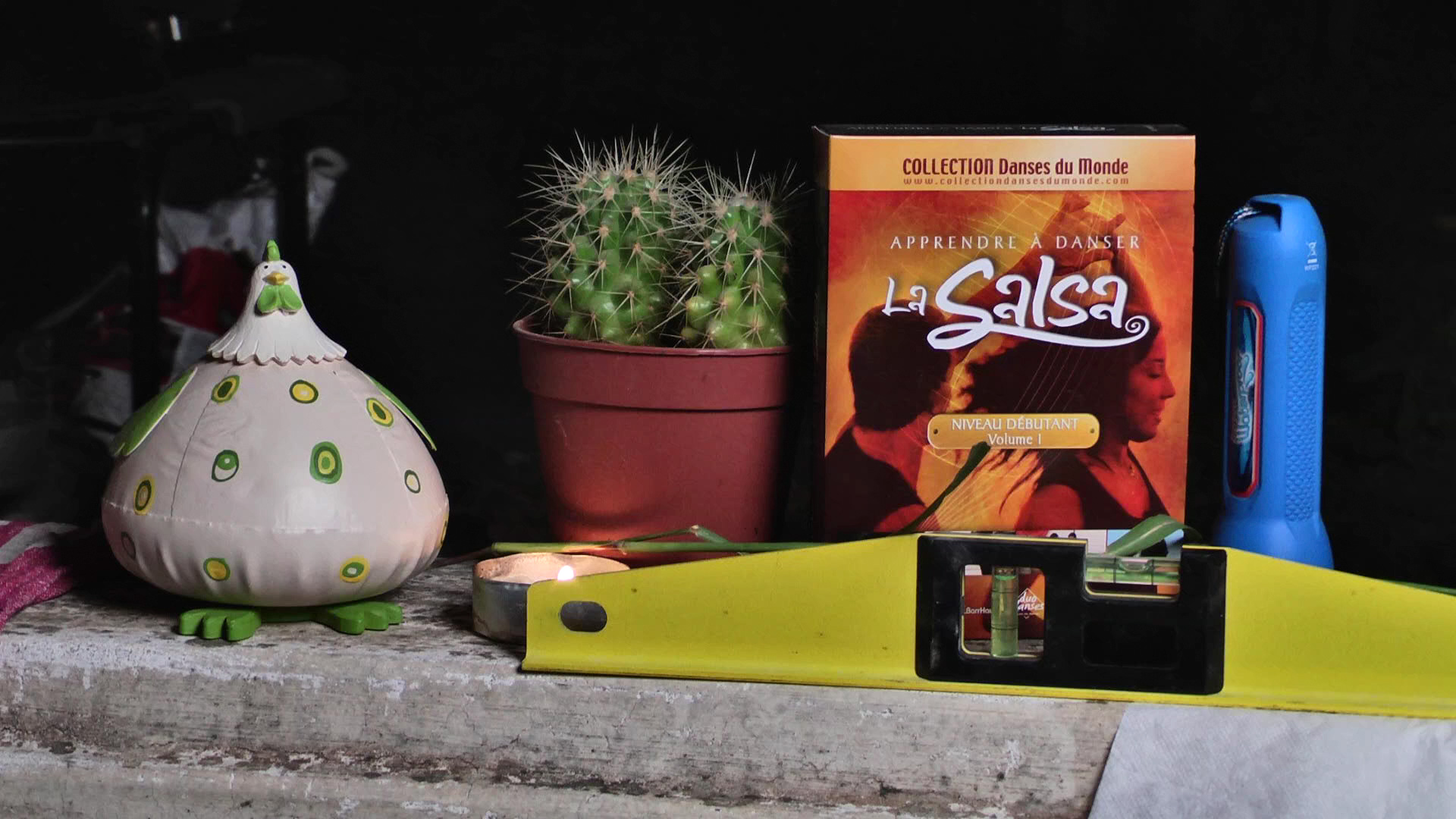

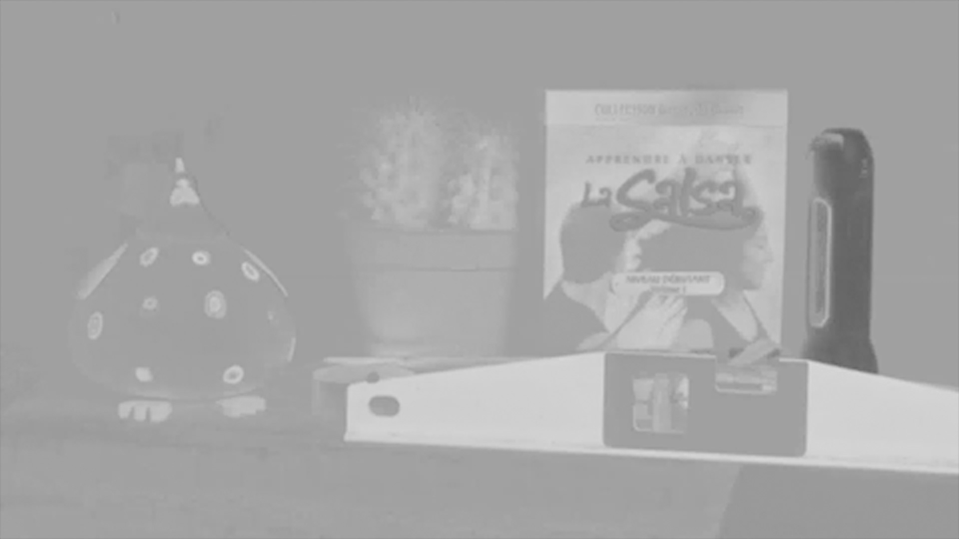

*pour ceux qui veulent voir le détail des artefacts générés par les mouvements voici quelques images png extraites d'un rush .Par contre quand on dit vraisemblable, c'est bien ce que ça veut dire. En l'occurrence, le codage couleur par exemple est extrêmement sous échantillonné. Voici 3 versions d'une image qualité maximale : mode PH 1920x1080 25p. La première retranscrite en RGB 4:4:4 (upconvertie du 4:2:0 d'origine évidement). La seconde en 4:1:1 et la troisième en 4: 0.25 : 0.25, ou pour être plus lisible en 16:1:1. C'est à dire qu'il y a 16 fois plus d'échantillons sur le canal de luminance que sur chaque canal de chrominance.
Observez méticuleusement, absolument rien ne distingue les 3 images sur les détails colorés et les zones contrastées. Si en divisant par 16 le nombres d'échantillons d'origine on ne distingue pas de différence avec l'original, c'est que ce dernier n'en décrit pas plus.
Cliquez sur chaque première image pour l'afficher en 1920x1080, elle sont encodées pour le web en JPEG en qualité 80%
Mode PH 1920x1080 25p. La première retranscrite en RGB 4:4:4 (upconvertie du 4:2:0 d'origine évidement)

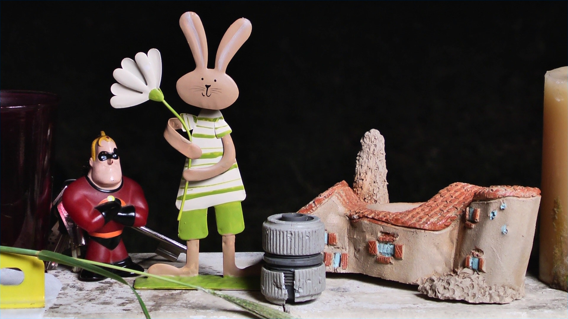

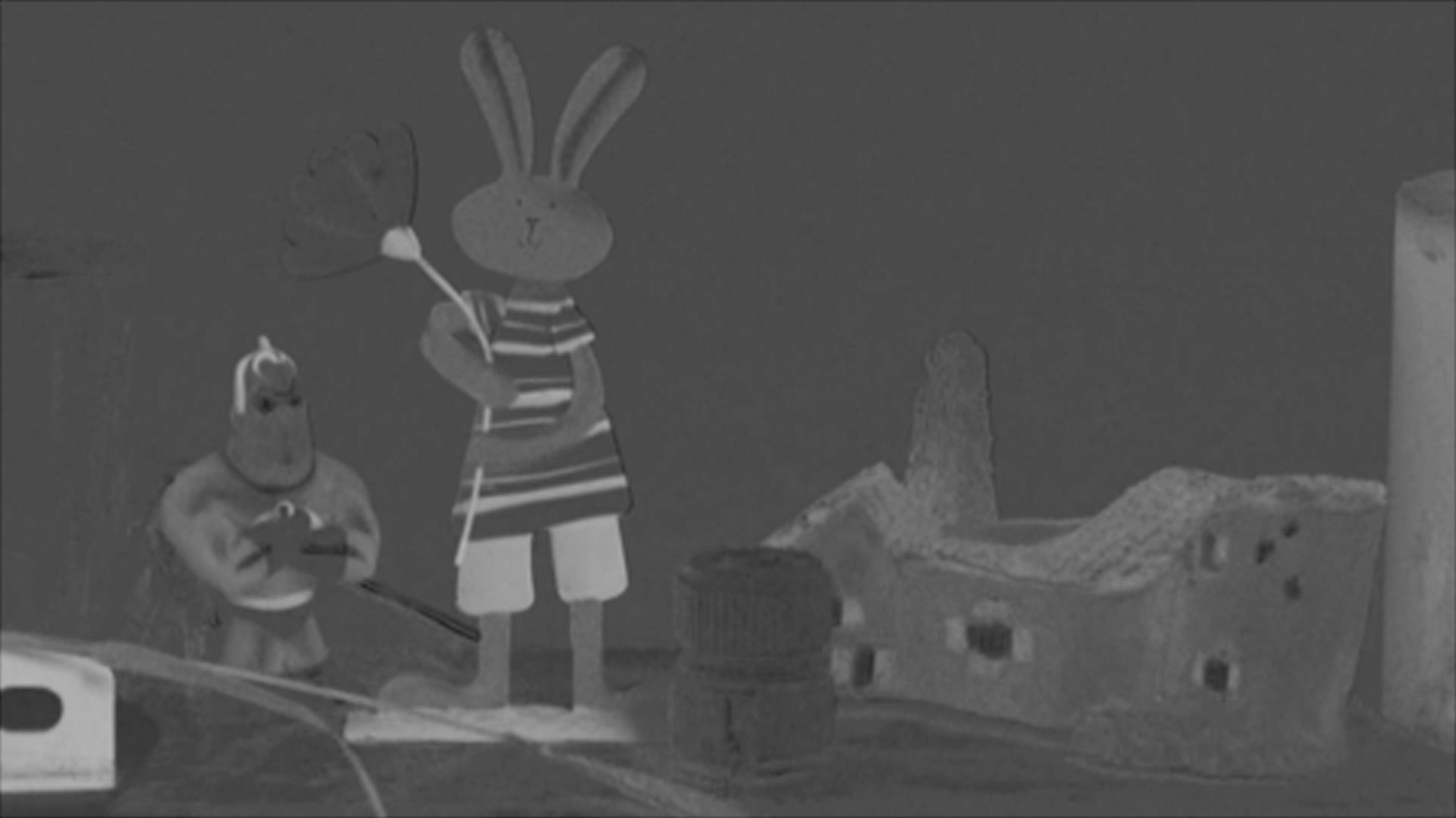

Un autre test en 50i montre à peu près le même constat, à une petite différence près : les artéfacts liés à l'entrelacement du chroma (totalement normaux) sont très visibles et notre petit traitement améliore en fait l'image plutôt que le contraire ! (observez les grands aplats rouges où la version sous échantillonnée est même plus agréable à voir que l'originale)Cliquez sur chaque première image pour l'afficher en 1920x1080, elle sont encodées pour le web en JPEG en qualité 80%
En 4:4:4

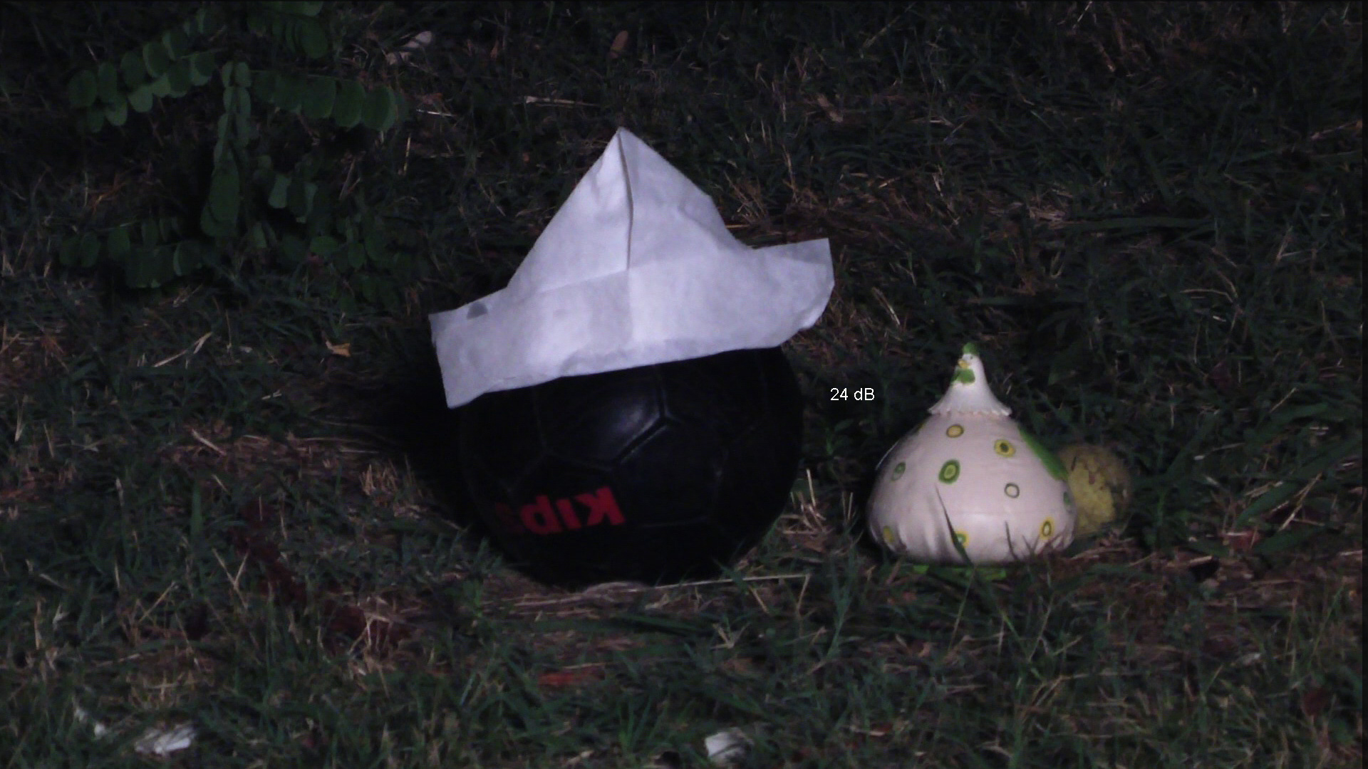

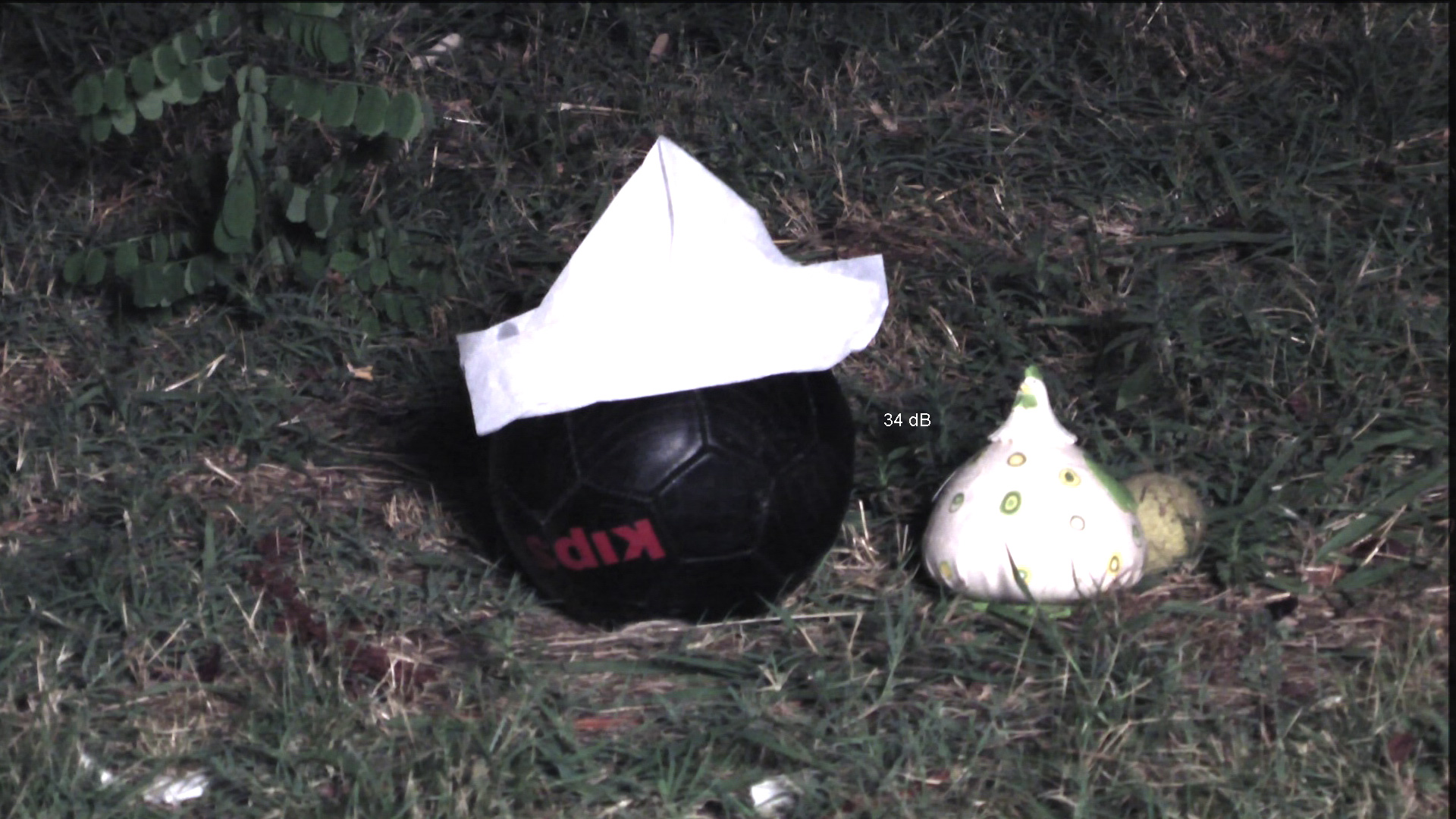

Sensibilité

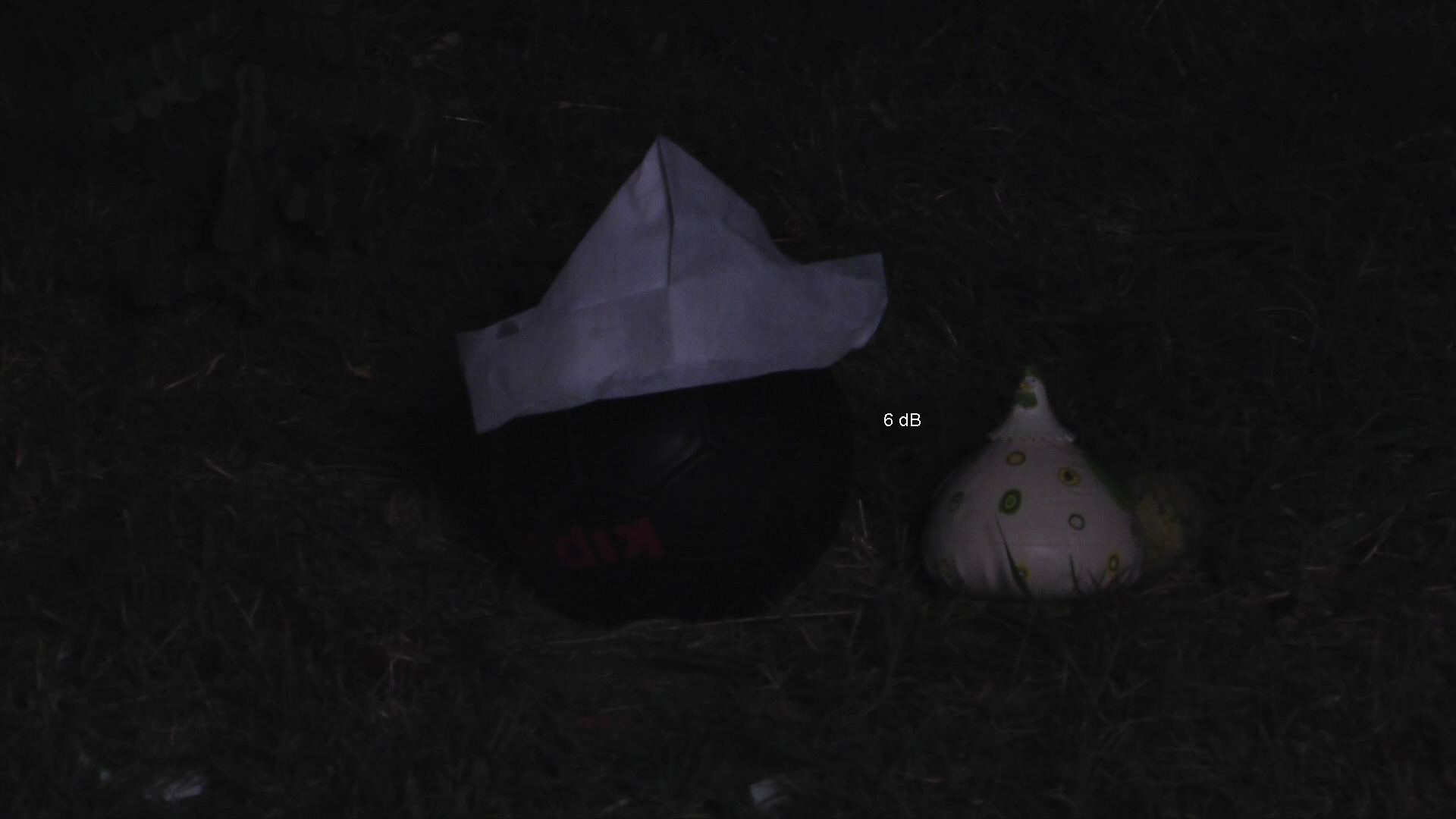

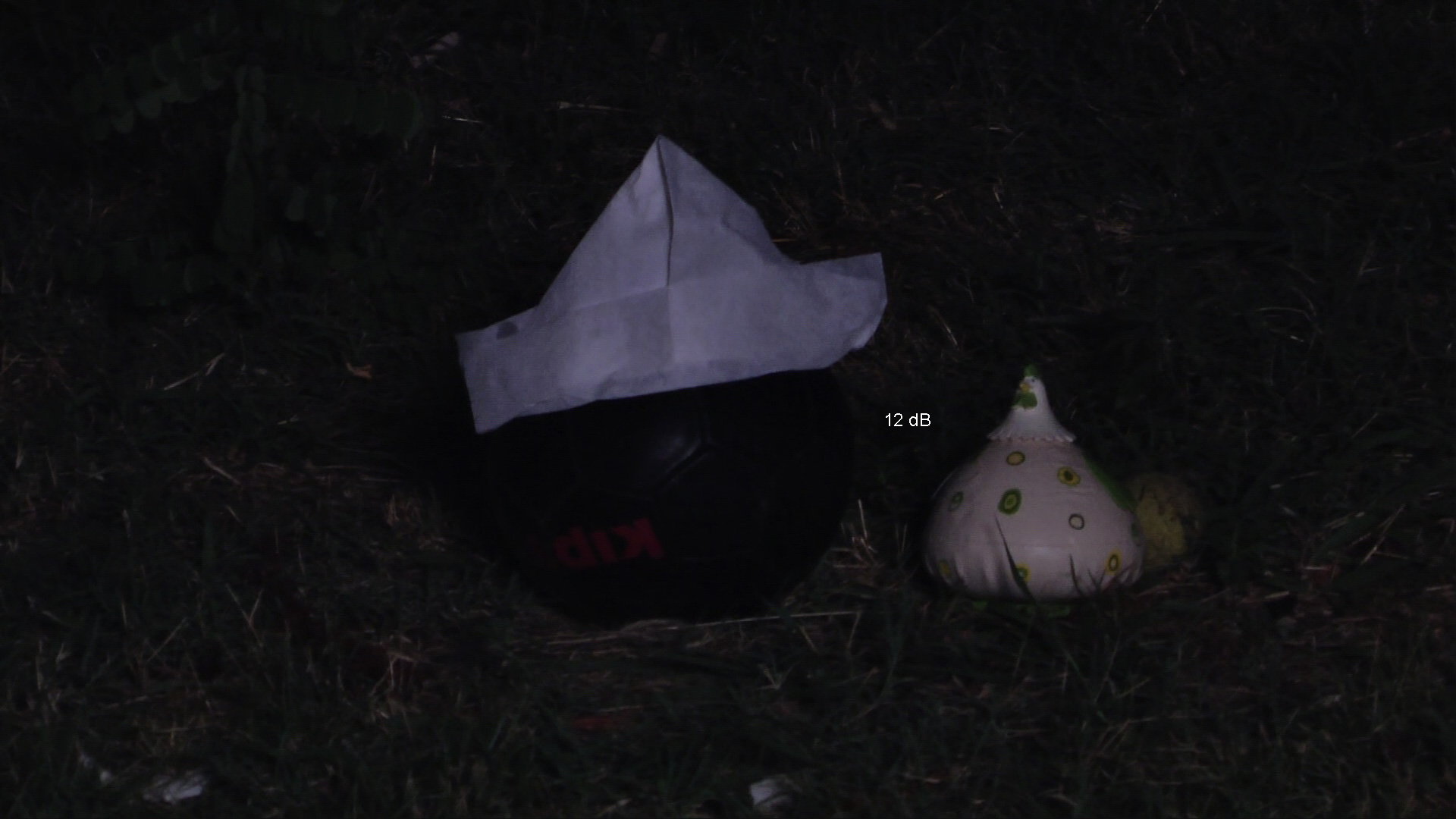

Avec un capteur d'aussi petites dimensions (1/4"), qui plus est aussi chargé en photosites : plus de 3 millions par capteur là où les modèles 1/3" et 1/2" en comportent généralement 1.5 millions, il est logique de trouver une sensibilité faible lors de l'utilisation en basse lumière. Sur ce caméscope toutefois on est paradoxalement moins gêné qu'on ne pourrait l'imaginer grâce à la large réserve de gain disponible : de 0 à +34dB par incréments de 1 dB.
Il reste toutefois loin du niveau des 1/3" type HMC-150 ou chez la concurence en HDV/MPEG-HD car à mesure que l'on utilise le gain pour compenser le manque de sensibilité l'image se dégrade et ce de façon très importante au delà de 18dB de gain. Malgré tout, l'image reste utilisable grâce à un procédé de suppression du bruit fort efficace.
Car c'est en effet une caractéristique étonnate sur ce caméscope : on se demande bien où est passé le bruit ? sur les images enregistrées, il n'y a pas de petits points qui dansent.Ne sautez pas de joie, on voit bien que le capteur produit du bruit puisque l'image bouge et se colore, mais c'est plus en bouillie qu'en petites fourmis (si vous me passez cette métaphore). De fait, la résolution baisse proportionnellement à la quantité de gain, mais pas une fois n'as t'on remarqué de bruit per se dans l'image.
0db
6db
12db
18db
24db
34db
