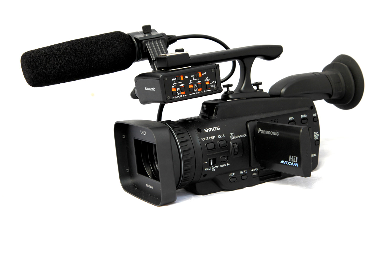

Pour améliorer la prise en main, Panasonic a eu une idée intéressante : une poignée amovible peut se clipser très facilement sur la prise porte accessoire sur le dessus du caméscope, se rapprochant donc théoriquement des modèles à poignées comme les HVX-200. Cette dernière permettant également de recevoir si l'on veut un module XLR ajoutant deux entrées symétriques avec une alimentation fantom 48V.
Si je salue l'initiative, je n'ai pas trouvé que c'était une totale réussite ergonomique. La poignée est fixée par son centre et pour se saisir du caméscope on doit répartir ses doigts de part et d'autre de l'attache centrale, respectivement le petit doigt d'un côté, les trois autres de l'autre. Si l'on ne tient qu'un seul côté de la poignée l'ensemble est déséquilibré, ce qui ne laisse pas trop de place à l'improvisation quand on la prends. Cela dit, c'est probablement un coup à prendre, c'est juste un peu surprenant quand on à l'habitude des modèles semi-pros un peu plus gros.
La poignée ainsi rajoutée reste toutefois dépourvue de boutons pour opérer : REC button ou petit zoom rocker, ce qui nous a beaucoup manqué, d'autant qu'à cause de la monture centrale on ne peut pas passer ses doigts dans la poignée pour régler le zoom en même temps que le point.Il est à noter que la prise porte accessoires (Lumière, HF etc.) se trouve déportée au bout de la poignée lorsqu'on installe celle ci.
