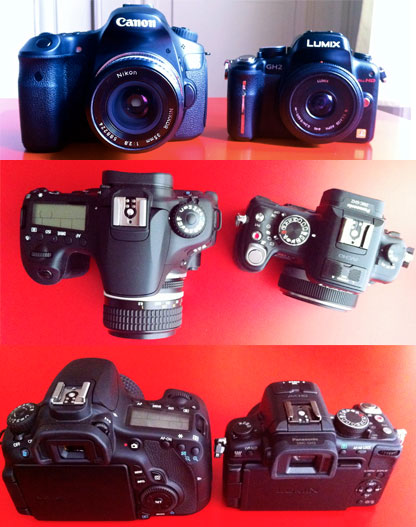

    Ayant eu en main le Panasonic GH2 quelques jours pour le test AF101/60D/GH2, j'en ai profité pour le comparer plus en détail face à son concurrent direct, le Canon 60D. Ces 2 boitiers sont les meilleurs représentant des hdslr (5DII et 1D mis à part) et sont vendus nus autour de 850€.
    Prise en main
    Le GH2 est plus petit, plus discret, plus léger mais moins confortable que le 60D. Ce dernier tient bien mieux en main grâce à une plus grosse poignée et à l'absence de boutons à l'emplacement du pouce ce qui n'est pas le cas chez Pana où j'ai appuyé plusieurs fois dessus par inadvertance. La discrétion du GH2+pancake est très intéressante pour ceux qui aiment filmer inaperçu dans la foule et les lieux difficiles !
    Ergonomie
    Les deux se valent mais j'ai une préférence pour le Canon où tout est plus simple d'accès et les menus sont bien mieux agencés. Le bouton REC est mieux placé sur le 60D, pile poil sur le pouce à coté de l'écran. Sur le Panasonic GH2, il est sur le-dessus, coincé entre 2 autres boutons.

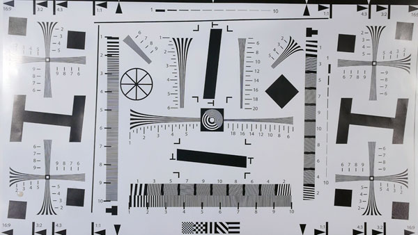

    Définition
    Avec le Tamron f/2.8 17-50 à 25mm. Les images TIFF sont issu des rushs natives
    GH2
    1080p24 : 800L
    Une image magnifique, bien plus définie que celle du 60D.
    1080i50 : 600L
    Eviter le 1080i50, c'est pas terrible. D'autant qu'il faudra selon les besoins la désentrelacer ce qui occasione une nouvelle perte de définition. Parallèlement Le 24p peut s'avérer être problématique au montage puisque NTSC. Vivement le 25p!
    60D avec le Tamron f/2.8 17-50 VC (désactivé)
    1080p25 :  +700L
    Pas mal mais l'aliasing rends difficile la lecture là ou le gH2 est plus net.
    Les mires:
    Téléchargez les fichiers non-compressés zippés pour comparer.

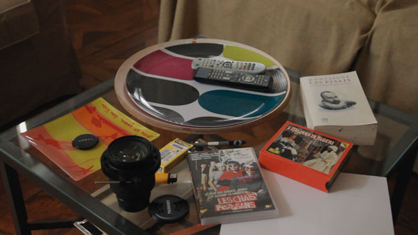

    Sensibilité
    Avec le Tamron ouvert à f/2.8, 25mm, 1/50.

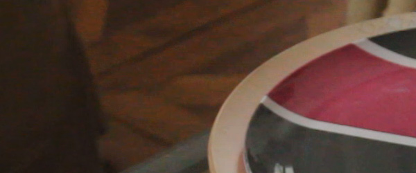

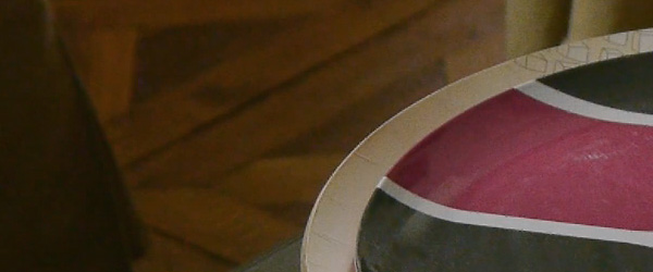

    GH2 : Excellente et un petit peu plus lumineux que le Canon. On peut tourner à 2500iso avec une image correcte. Celles faites avec le pancake 20mm 1.7 sont à tomber par terre.
    60D : C'est sensible mais sans la définition qui va avec, ça ne mène pas à grand chose. Le 2500 iso est inexploitable. Dès 1000iso, le 60D commencent à montrer des faiblesses. Le bruit vidéo envahit rapidement l'image et la rends floue. Par conséquent, le GH2 à une marge exploitable supplémentaire de 2,5 diaph, ce qui est remarquable.
    A l'oeil nu et j'usqu'à 800iso, il est difficile de distinguer une image 60d d'une image gh2. Par contre, dès qu'on monte en iso, l'écart se creuse très vite.
    En ce qui concerne la colorimétrie, vous noterez que les images du GH2 sont un peu plus jaune. Ce n'est rien d'autre qu'un réglage de saturation plus poussé, rien d'anormal. A l'inverse, on pourrait aussi dire que celle du Canon est un peu terne, c'est une question de point de vue. Ce n'est pas la première fois que je remarque qu'a un même degré kelvin, la colorimétrie n'est pas le même selon la marque. Tout ça dépends beaucoup des réglages presets internes de chacun des appareils.

    GH2 2500 iso
    60D 2500 ISO
    Détail à 100% GH2 2500 iso
    Détail à 100% 60D 2500 iso
