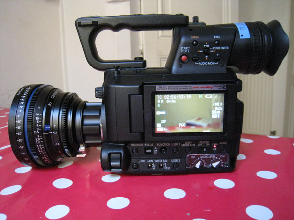

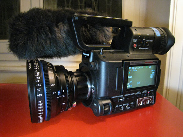

D'un poids de 1,2kg sans optique, elle est très légère. Le Lumix G 14mm f2.5 de Pana pèse seulement 55g... un zoom fait en moyenne 500g. L'AF100 au poing, j'ai pu tourner de longues heures sans fatigue car le poids est bien réparti quelque soit l'optiques photo utilisé. La forme de la poignée est arrondie, à l'image d'une EX1, ce qui est agréable. Deux remarques cependant:
- J'aurais préféré que le scratch de la poignée soit plus bas ce qui aurait permis un meilleur maintient.
- 3 fines barres sont dessinées pour améliorer l'adhérence de la main. Au bout de quelques minutes de tournage, j'ai la main en feu comme si on me les avait incrustées dans la peau... c'est pas très agréable au début mais on s'y fait.
Hormis ça, le confort d'utilisation a bien progressé depuis les DVX100/HVX200. Je me rappelle encore des crampes que j'avais avec la DVX100 et sa poignée en angle droit. Les boutons sont bien placés, seule la déambulation dans les menus est un peu laborieuse à cause du joystick. Preuve que c'est avant tout une caméra de fiction, elle est modulable ce qui, à ma connaissance, est une grande première dans cette gamme de prix. On peut enlever la poignée latérale et celle du dessus pour y fixer un certain nombre d'accessoires grâce aux nombreux pas de vis présents (1/4 et 3/8).

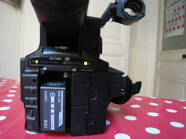

L'enregistrement se fait sur carte SDHC ou SDXC (32go et plus) via 2 slots. Le choix des cartes SD est plus intelligent que les CF de Canon car elles coûtent bien moins chères. Il est recommandé d'utiliser au moins des class 6 pour le 1080p50. J'ai tourné avec deux class 6, Verbation et Transcend, et je n'ai constaté aucun buffer ou arrêt malgré la longueur de certains plans. Contrairement aux HDSLR qui sont limités au plan séquence de 12mn et qui chauffent, l'AF100 en est dispensée.
