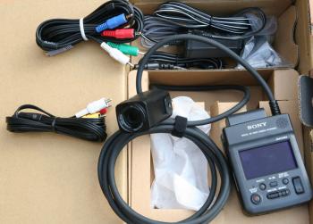

Caractéristiques :
Format d'enregistrement : AVCHD
Carte MemoryStick pro
Durée d'enregistrement avec batterie d'origine : 112 min
Dimension paluche : Long : 8,6 x Larg 3,7 x Haut 4,2cm
Dimension enregistreur avec batterie : Long 12,1 x Larg 8 x Haut 4 cm
Poids paluche seule : 70 grammes
Poids total en ordre de marche: enregistreur (+batterie) + câble + paluche : 620 grammes
Prix public : 2 400€ HT
Le HXR-MC1P est un système caméra tout-en-un permettant aux utilisateurs d'enregistrer de la vidéo HD 1080i au format AVCHD.
Elle se compose d'une minicaméra et d'un enregistreur déporté sur carte mémoire, relié à la paluche par un câble inamovible.
La HXR MC1P possède un capteur CMOS Exmor de 1/5 de pouce, la réduction du bruit est obtenue grâce à plusieurs micro-convertisseurs Analogique/Numérique ; Zoom optique Carl Zeiss 10x (zoom numérique 120x), micro stéréo.
Pas de stabilisateur optique
Ergonomie :
Le moniteur de contrôle sur l'enregistreur permet une orientation aisée de la tête caméra. On reconnaît aisément le haut du bas sur la caméra grâce à la fixation pied ;-)
Accès facile de l'emplacement de la carte mémoire, la batterie s'enfiche aisément. Elle aurait pu être plus intégrée dans le socle de l'enregistreur afin d'éviter de l'accrocher et la protéger des chocs éventuels.
Manipulation des différentes fonctions et options des menus par sélection tactile sur le moniteur.
Grâce l'enregistrement sur carte, pas de mécanique du tout donc pas de risque de dégradations au niveau des têtes de lecture, d'accrochage de bande etc..
La sensibilité aux chocs de l'enregistreur est ici optimale par rapports aux supports bande ou disque dur.

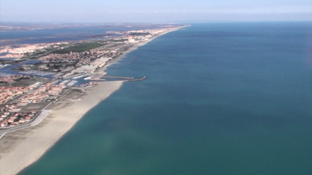

Utilisation en ULM
En ULM, le câble de 2,8m offre à la paluche une possibilité de prendre des prises de vue décalées voire peu courantes comme par exemple au bout d'un saumon d'aile ou sur un hauban.
Par contre, cette longueur du câble avec l'enregistreur déporté ne permet pas de la placer sur l'empennage arrière (gouverne de direction) afin de filmer la machine dans sa longueur. C'est là qu'on regrette que le câble soit inamovible et qu'on ne puisse pas le rallonger de quelques mètres (par une connectique Jupiter ou autre ...) ce qui offrirait de plus grandes possibilités de positionnement.Grâce aux commandes accessibles sur le moniteur, on peut notamment activer le zoom et avoir un retour immédiat de la qualité obtenue, ce qui peut s'avérer plus qu'indispensable ;-)
Le signal sonore lié à l'enclenchement de l'enregistrement permet de savoir si celui-ci s'est déclenché ou non sans perdre des yeux l'environnement extérieur.

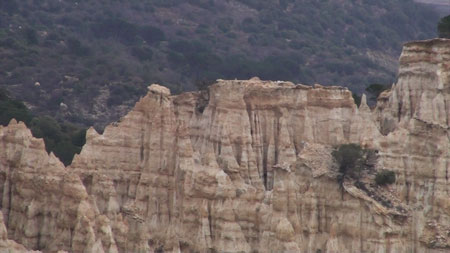

Le zoom est bon, même si comme d'habitude, il faut se méfier des facteurs de grossissement alléchants du zoom numérique car la caméra n'a aucune inertie et l'utilisation de forts grossissements nécessite donc obligatoirement un support bien stable.
En prise de vue aérienne, au zoom maximum, l'image pixellise et tremble (normal). Une position de zoom à mi course paraît être la focale qui dégrade le moins l'image en conservant la qualité HD maximale. En condition de luminosité adéquate, la minicaméra produit des images superbes, contrastées et nettes. Les nuances de couleurs sont bien rendues et les niveaux équilibrés.

Image extraite de la vidéo tournée en ULM avec la HXR MC1P
Cliquez sur l'image pour la voir en 1920x1080, compressée en JPEG en qualité 80%

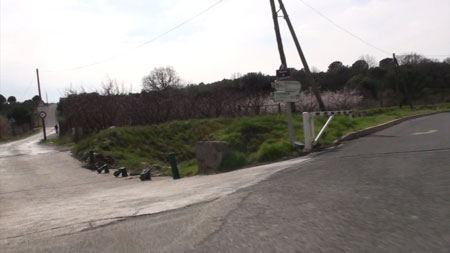

Utilisation plus courante (vélo, voiture, moto etc.)
Dans une utilisation plus courante, pour faire du VTT, des images en voiture ou moto ... ou encore en l'exploitant comme un simple caméscope, la qualité est au rendez vous. La paluche par son faible encombrement offre un placement permettant des prises de vue originales, une facilité de transport et de manipulation, par ailleurs son rendu d'image est excellent. Comme tout caméscope sans viseur, il faut cadrer au moniteur, ce qui demande une certaine habitude de manipulation et d'orientation de la caméra pour viser à travers le moniteur désaxé.
Il n'y a pas de stabilisateur optique sur la paluche, il faut donc s'assurer d'un bon amortissement de celle-ci en utilisant de la mousse afin de limiter les vibrations. En VTT, la fixation sur le guidon est préférable à celle du casque dans la mesure où les mouvements de la tête peuvent engendrer des images trop mobiles.
Qualité des vidéos : variation rapide de la sensibilité des capteurs ; bonne sensibilité aux différentes luminosités, la netteté est correcte sur les plans lointains et uniforme (forêts d'arbres gris par exemple) ; le choix des capteurs Sony apporte comme sur les autres caméscopes de la marque une image légèrement moins contrastées que sur ceux de Canon ou Panasonic, défaut qui disparaît si l'on visualise les images sur un moniteur Sony. La fonction X.V color permet d’élargir la palette de couleurs capturées.
En condition de luminosité normale, la Sony HXR MC1P offre un rendu de couleur excellent, les images sont contrastées et nettes. Le niveau de luminance est adéquat et le rendu final conforme à la prise de vue.
Image extraite de la vidéo tournée en voiture avec la HXR MC1P
