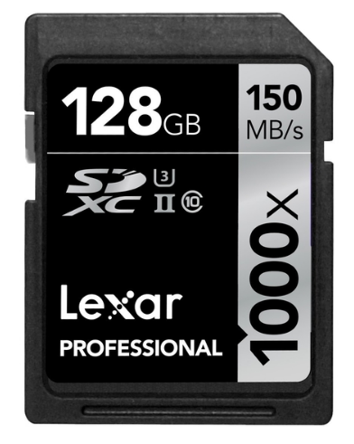

La Carte : J'ai utilisé une carte Lexar SDXC USH II 150 MB/s, chargée de 7250 rushes (fichiers), dont la durée moyenne est le plus souvent moins d'1 mn, pour un total de 29,5 Go (31 715 393 199 octets)

Il y a un an, j'ai acheté une carte USH II, la Lexar SDXC USH II 150 MB/s

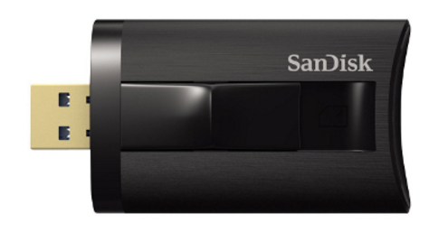

et un lecteur compatible : le SanDisk Extreme PRO UHS-II
Test N°1 avec SanDisk Extreme PRO UHS-II + Lexar USH II
A défaut d'avoir pu tester différentes combinaisons, la vitesse moyenne était + ou - 80 Mo/s en USB3, mais bon, c'est très approximatif et de mémoire ( pic de 140 Mo/s puis chute progressive dans la minute )
Je déconseille ce lecteur :
1°- si la carte n'est pas enfoncée bien à fond, bien à fond...pas de transfert.
2°- le poussoir qui fait coulisser la carte se bloque très facilement...donc voir la conséquence en 1°
3°- d'aspect très fragile, il n'a définitivement plus fonctionné au bout d'un an (usage très raisonnable sinon modéré), pour un prix de 27 € à l’époque.
Avantage :
Petit comme une grosse clef USB, donc facile a ranger avec un portable et pas besoin de cordon.

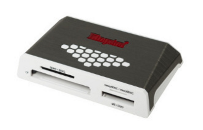

Test N°2 avec Kingston FCR-HS4 + Lexar USH II
J'ai donc dû le remplacer par un autre lecteur de carte officiellement compatible SDXC USH II : le Kingston FCR-HS4, qui accepte plusieurs type de cartes ( SDXC / mini SDXC / CF...)
A- Sur ancien PC portable ASUS ( Windows 7- CPU I7 / HDD 7200 T...) :
- En USB 3, import sur HDD 500Go-7200 T (moitié plein 1 partition) = débit moyen de 76 Mo/s (passe de 104 à 78 Mo/s en 30"...effet d'engorgement progressif !? )
- En USB 2 cela n'a aucun intérêt, on descend à 29,6 Mo/s ...mais vitesse assez constante.
B- Sur Nouveau PC portable (Windows 10 CPU I7 /SSD /HDD7200 T...):
- En USB3, import sur SSD (Samsung Pro 250 Go) = 131 Mo/s... assez constant
- En USB3, import sur HDD 2,5'- 1To -7200 T ( sur 2ème partition vide) = 90,7 Mo /s (18% à 132 Mo/s de moyenne puis sur 10" engorgement pour descendre à la vitesse de croisière de 85 à 90 Mo/s)
C- Avec lecteur de carte du nouveau PC (annoncé compatible USH II):
- USB3, import sur SSD ( Samsung Pro 250 Go): 126,6 Mo/s, le transfert est beaucoup plus variable entre 110 à 138 Mo/s
'- USB3, import sur HDD 2,5', 1TO- 7200 T ( 2ém partition)= 92,8 Mo/s ( 18% à 135 Mo/s puis engorgement identique...)
On constate donc:
- que transférer sur SSD permet d'exploiter pleinement (?) la vitesse de transfert USH II (pouvant atteindre des pointes de 148 Mo/s dans le test)
- que de transférer à partir d'un lecteur interne "no name", ne donne pas la même vitesse que le lecteur Kingston, et que cette différence n'est bizarrement pas homogène puisque c'est à la fois moins rapide sur SSD et plus rapide sur HDD
- qu'il est fortement probable que la différence de transfert sur HDD 7200 Tr entre l'ancien PC et le nouveau ( 76 Mo/s avec un pic à 104 Mo/s vs 90,7 Mo/s) est du à l'OS, W7 vs W10 et/ou aux HDD ( leur cache ou leur taille de stockage... le reste étant identique ) ?

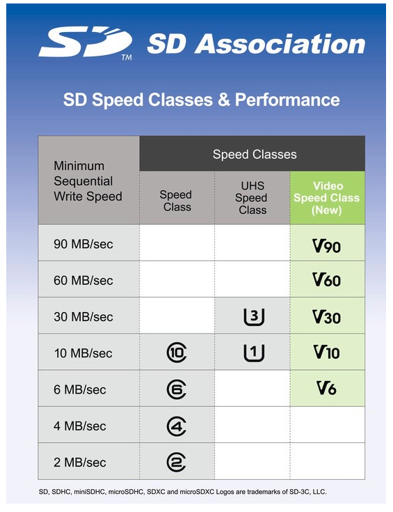

Rappelons que Panasonic attendrait, dit-on (!?) la sortie de cartes plus rapides pour ses nouveaux codec en 10 bits du GH5... Encore une annonce "douteuse" qui n’éclaircit pas le domaine de la carte SD alors que le consortium "SD Association" avait décidé de lancer début 2016 une nouvelle classification pour être plus clair ?
Hum, vu ce que l'on trouve en vente, cela ne semble pas près d’être appliqué et ce flou profite plus souvent aux fabricants... Une nouvelle fois tant pis pour nous.
