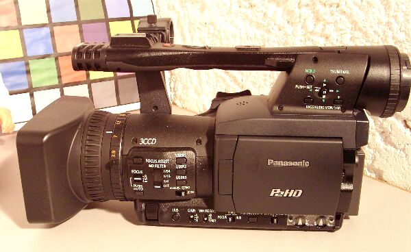

    Les 3 cams partagent grosso modo le même chassis et le même moteur (mis à part sur la HVX201 l'emplacement pour loger la K7 DV), tout en offrant des formats de sortie différents. La HPX171 offre une sortie HD SDI,les modes en 50 et en 60Hz, la vitesse variable, et le codec principal DVCproHD.
    Elle est l'héritière de la fameuse HVX200.

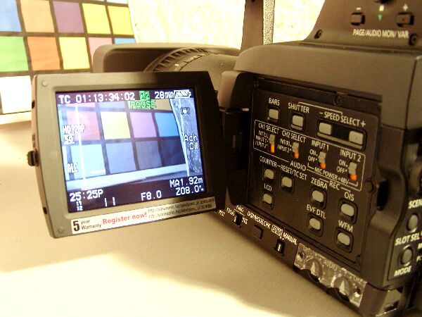

    Ergonomie et connectiques

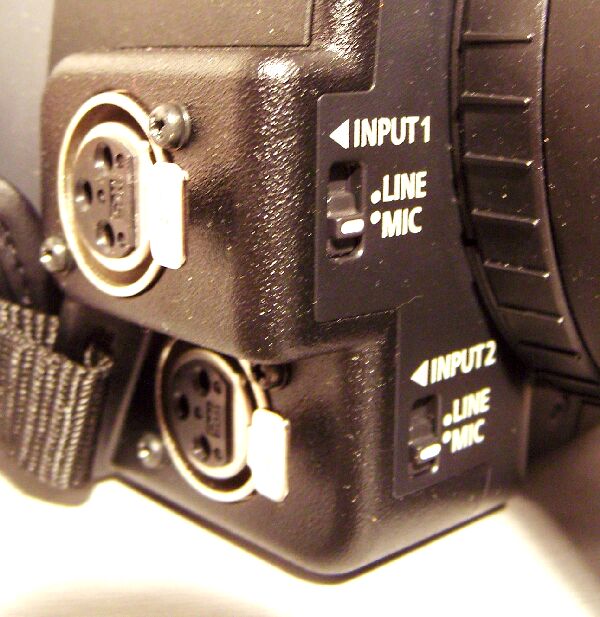

    • Prises XLR alimentées
    • bague électronique sans fin sur l'objectif pour la mise au point (pourquoi pourquoi ?...)
    • pas de bague pour le diaph mais comme sur la Z1 une petite molette (aie aie aie...)
    • Logement de 2 cartes P2 à l'arrière, K7 DV sur le coté droit
    • joystick du menu sur le dessus de l'écran, assez difficile à utiliser pour des gros doigts boudinés comme moi (pénible à l'usage)
    • boutons pour les gris neutres, gain, balance des blancs, focus auto ou manu, niveau audio... habituels
    Accès direct aux boutons: Bars, Zebra, Oscilloscope et réglages son

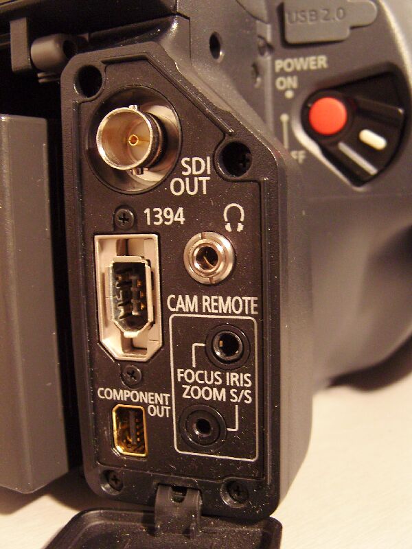

    HD SDI et Y Pb Pr en sortie en plus du IEEE1394

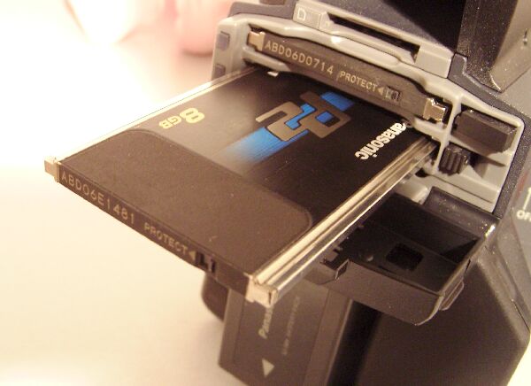

    2 slots pour insérer des cartes P2 en 8, 16 ou 32 Go (8, 16 ou 32 minutes)
    Outils d'aide au réglage du diaph et de la mise au point

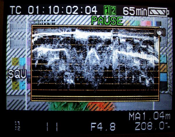

    Une fonctionnalité interessante, l'incrustation d'un oscilloscope et d'un vecteurscope sur l'image du LCD pour vérifier le diaph:
    Oscillo et vecteurscope à l'écran sur une simple pression d'un bouton
    Voilà une vraie bonne idée qu'autres constructeurs pourraient intégrer dans leurs prochaines caméras, lorsque l'on est un peu frustré du simple Zébra et que l'on a pas d'oscillo sous la main pour affiner son diaph en fonction de son image.

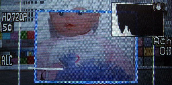

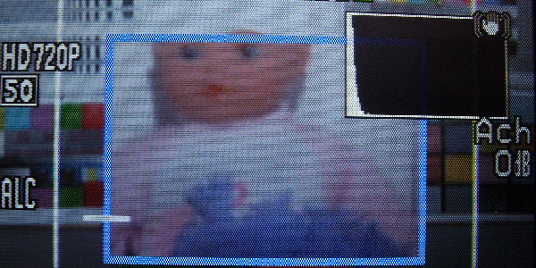

    Autre bonne idée, le système d'assistance à la mise au point qui affiche une barre plus ou moins large en fonction de la netteté:
    Image floue / Image nette: la barre horizontale blanche en bas à gauche est plus large lorsque l'image est nette
    En haut à droite, un graphe plus ou moins facile à lire, pour la même utilité...

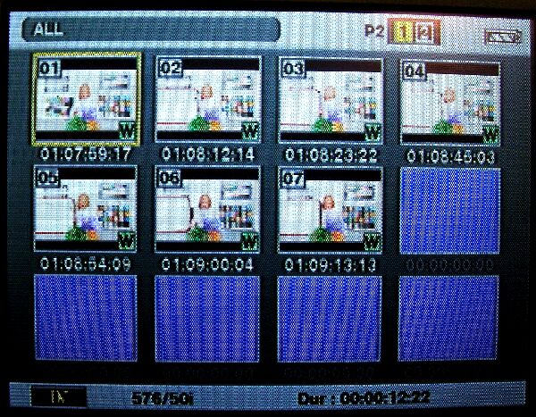

    En passant en mode VTR, on accède aux imagettes que l'on peut relire ou effacer:

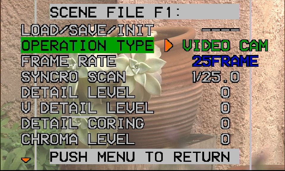

    Les menus
    • Menu assez clairs quand on a  localisé les fonctions
    • Choix du pays (50Hz ou 60Hz) pratique pour les tournages internationaux (très bon point par rapport aux autres modèles de la gamme)

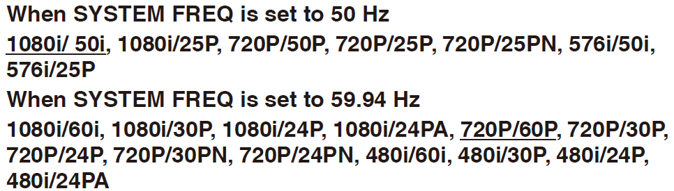

    • Choix des formats de REC: 1080 50i ou 25P, 720 25P ou 50P, 576 25i ou 25P (le 720P50ou 25 étant l'idéal)
    l'architecture habituelle des caméras Panasonic
    Video CAM ou CINE cam
    Les menus stratégiques:
    - formats d'enregistrement: 1080 ou 720, 25P, 50P ou 50i

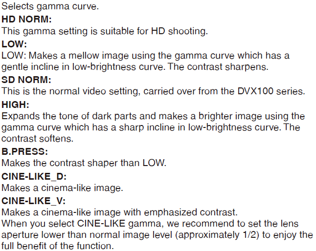

    - La courbe de rendu: ITU709 Video ou Cinelike(le petit "plus" de Panasonic et son rendu de l'image)
    Les formats d'enregistrements
    Les courbes de rendu: HD NORM (rendu vidéo) ou CINE LIKE (rendu moins contraste pour clip, pub, fiction...)

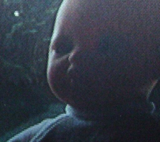

    La sensiblité n'était pas le point fort de la HVX200, et il semblerait que pour donner du peps à cette nouvelle HPX171, les ingénieurs aient un peu forcé le pré-gain électronique, ce qui donne un niveau de bruit relativement important à un 0dB très relatif...

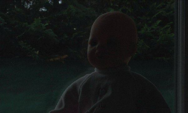

    Un bruit très présent à 0dB, ici mis en évidence sur ce contre jour: Bientot ici Les images de l'enregistrement

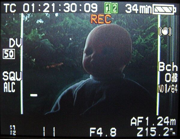

    Réglage du diaph au zébra

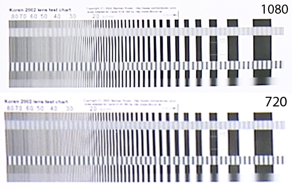

    Entre le mode 1080 et le mode 720 de la HPX171, moins d'aliasing dans le mode 720  (le mode 1080 des Panasonic ne sert pas à grand chose, si ce n'est offrir un train 1080i compatible avec un environnement 1080i).

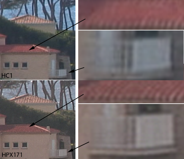

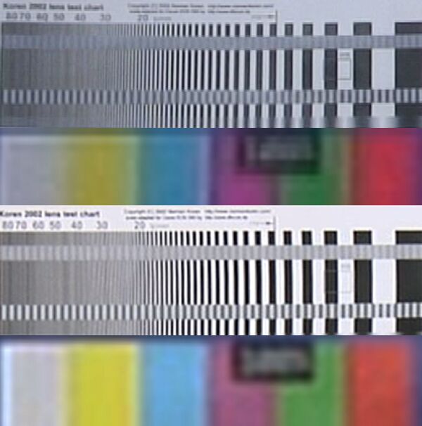

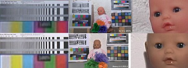

    Comparaison avec la Sony HC1 (en haut): une image plus contraste, moins saturée pour la HPX171 (en bas)
    Zoom sur l'image (Photoshop) du détail de la mire de définition: La HC1 (en haut) va plus loin en lignes verticales que la HPX171 (en bas) !

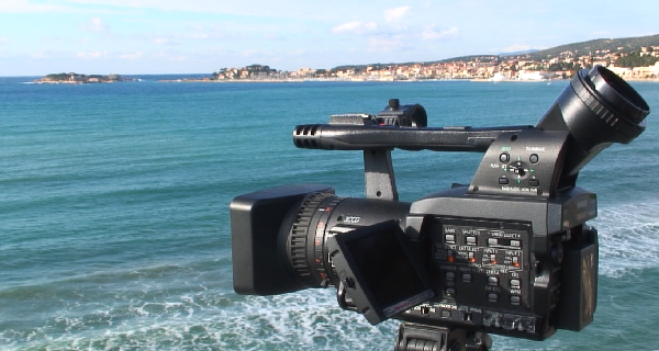

    Images de la mer...
    Tests en extérieur: définition et hautes lumières...
    La vieille Sony HC1 fait toujours mieux en terme de piqué et de dynamique:
    ici le ciel a disparu sur la HPX171 (avec DRS) mais le toit est un peu mieux...

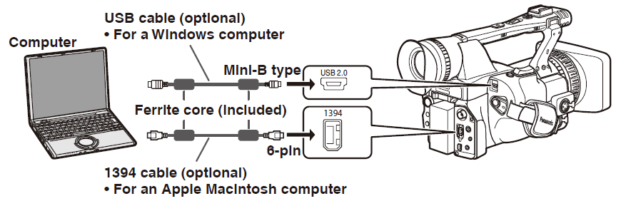

    On peut récupérer les images soit via un lecteur informatique (ou Panasonic genre P2store) PCMCIA, soit en connectant la caméra à l'ordinateur via IEEE1394 (400 Mbps) ou USB (480 Mbps):

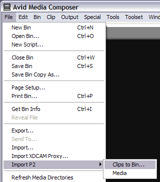

    Avid est le logiciel qui exploite le plus rapidement les rushes de la bête puisqu'en un seul clic (clips to bin), les fichiers de la carte apparaissent instantanément dans le chutier sans aucun temps de calcul, prêt à être montés directement sur la carte P2 ou sur sa copie sur disque dur.
    Le montage des rushes à 1 clic d'Avid Media Composer

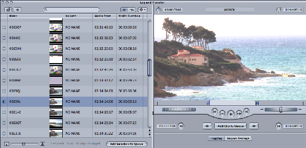

     Pour Final Cut, on peut accèder aux fichiers MXF après import et re-encapsulation:
    Final Cut Pro: nécessité de ré-encapsulation au format MOV
