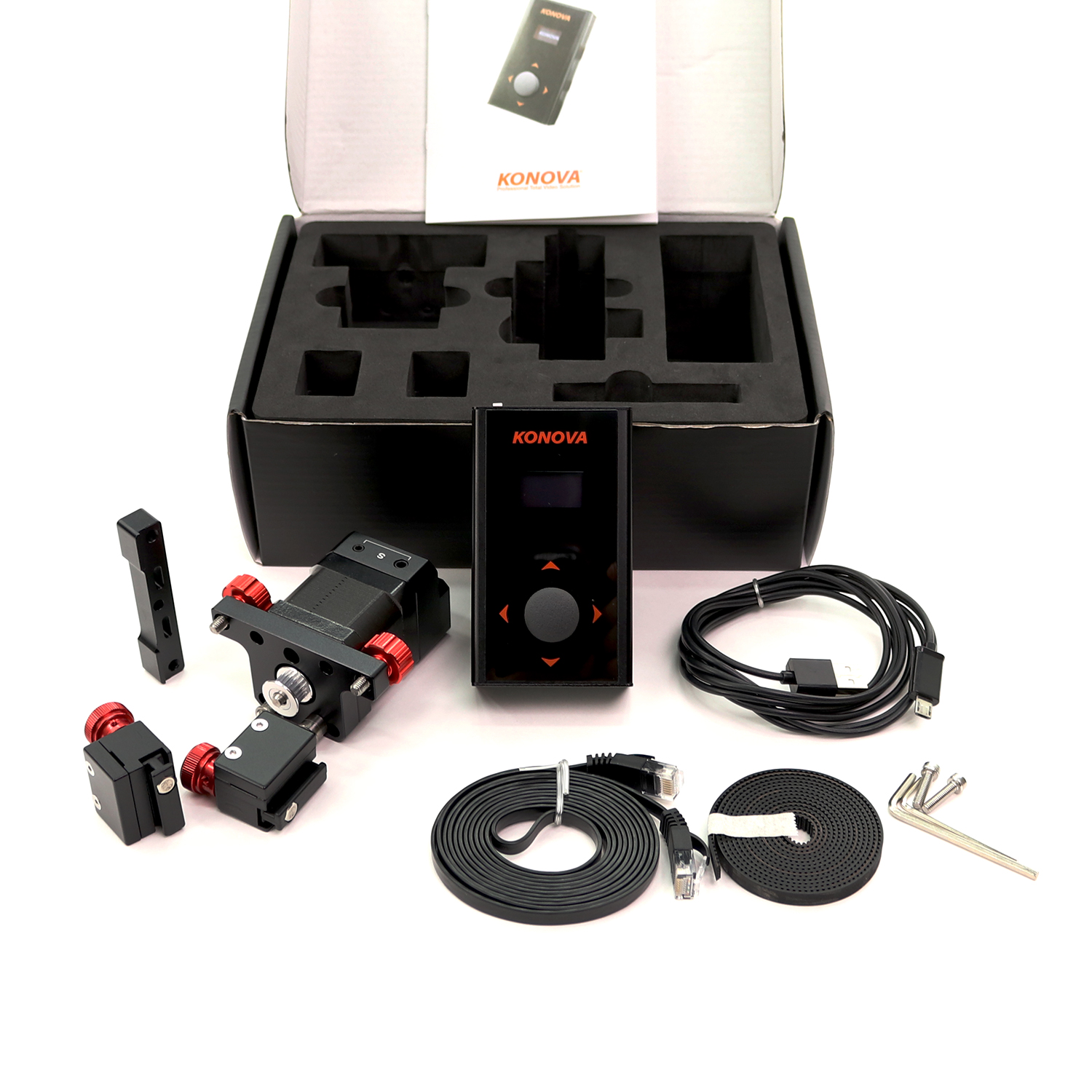

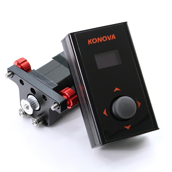

Un nouveau moteur plus puissant et abordable

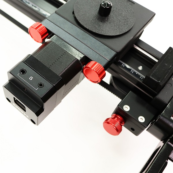

Ce nouveau système de motorisation peut s'installer sur n'importe quel rail du fabriquant sud-coréen.
Il est présenté comme étant plus silencieux, puissant, précis et simple à utiliser que l'ancienne génération.
Il est aussi très abordable : 179 USD sur le site du constructeur, 175 euros chez Amazon.
> Lien vers la fiche produit sur le site de Konova : 2019 New Released Motorized Kit KMS S2 (remarquez qu'il est possible d'ajouter un slider K2 de 100 cm pour 103 USD supplémentaires)
> Lien Amazon : KONOVA New Motorized System S2 for Live Motion and Timelapse Compatible with All Konova Sliders: Amazon.fr: Photo & Caméscopes
Le KMS S2 peut supporter jusqu'à 5 kg sur un plan horizontal, cette capacité étant ramenée à 1,5 kg lorsqu'on dépasse une inclinaison de 22°. Je l'ai chargé avec environ 3,6 kg (C200, optique, tête vidéo), et le déplacement s'est révélé tout aussi fluide et rapide qu'à vide... À la vitesse maximale, 20 secondes seront nécessaires pour parcourir un mètre de slider.
C'est vraiment très simple à installer sur le rail (quelques minutes, la première fois, quelques secondes par la suite) :
Notons qu'il est relativement facile et rapide d'enlever la courroie, si on a besoin de basculer vers un contrôle manuel (pour des mouvements plus rapides, éventuellement plus organiques, voire, si le silence absolu est requis).

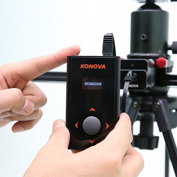

Le principe de fonctionnement est on ne ne peut plus évident.
On définit, via le contrôleur, un point A, puis un point B (qui est forcement à droite du point A, mais on peut bien sûr, si on le souhaite, faire démarrer le mouvement depuis le point B).
Puis on a le choix entre trois modes de fonctionnement :
Live Motion - Manual Mode, c'est un déplacement totalement manuel, on peut s'arrêter, repartir, dans la direction que l'on souhaite, à tout moment, mais on ne pourra jamais dépasser ni le point A, ni le B (il est bien sûr possible d'agir sur la vélocité, ainsi que de modifier les points A et B)
Live Motion - Auto Mode, le déplacement s'effectuera automatiquement de A vers B, ou inversement, dans une durée impartie (de 20 secondes à plusieurs heures).

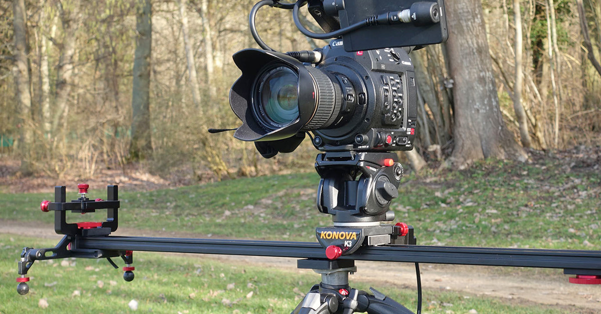

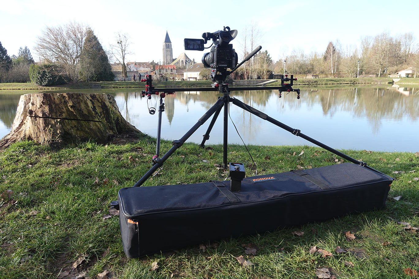

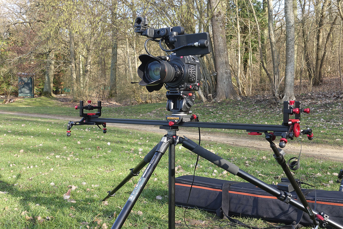

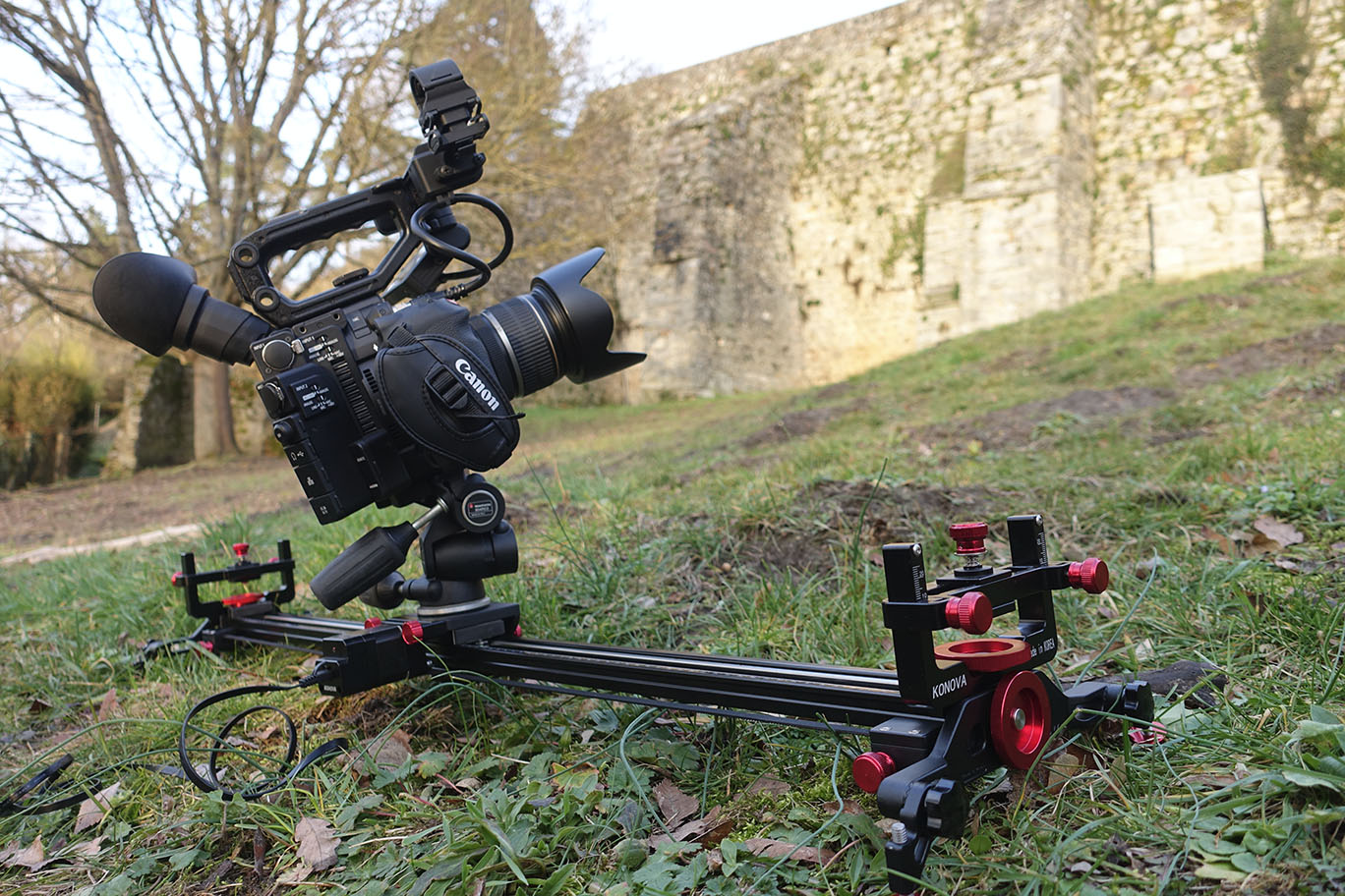

Test terrain du mode vidéo du Konova KMS-S2
Notons que lors de ce petit tournage, je me suis fait rappeler à l'ordre : un promeneur est venu m'expliquer qu'il était strictement interdit de pêcher... qu'il fallait que je range mon matériel.
Dès qu'on commence à utiliser un trépied, et du lourd dessus, ça se complique.
Sur le premier plan, on peut noter un changement de « la bulle » durant le déplacement (le poids de la caméra, lorsqu'il est en porte-à-faux, vient faire bouger le rail sur le trépied, durant le travelling).
J'ai tenté de limiter cet effet indésirable (l'idée étant, sur ce genre de plan, que ça soit aussi parfait que possible) en utilisant une sorte de bras magique, en soutien.
Cela s'est avéré bien insuffisant... Il aurait été nécessaire de disposer d'un deuxième trépied, ou d'un bon vieux Vinten lourd (de Beta).
Souvent il est mieux d'utiliser le sol, deux chaises, une table, mais ce n'est pas toujours possible... Il faut donc consacrer un peu de temps à la mise en place de ce genre de travelling (un plan en apparence simple, peut vite se transformer en une belle galère, si on veut par exemple monter de 3 cm un trépied bloqué à mort par des bras magiques, surtout si on est seul, et que la caméra est un peu conséquente).
Notons que pour les deux derniers plans de cette courte vidéo, j'ai utilisé un autre accessoire Konova, le « Master Pan ».
