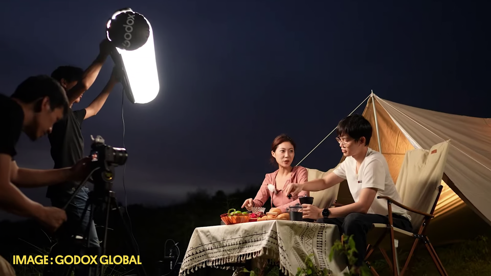

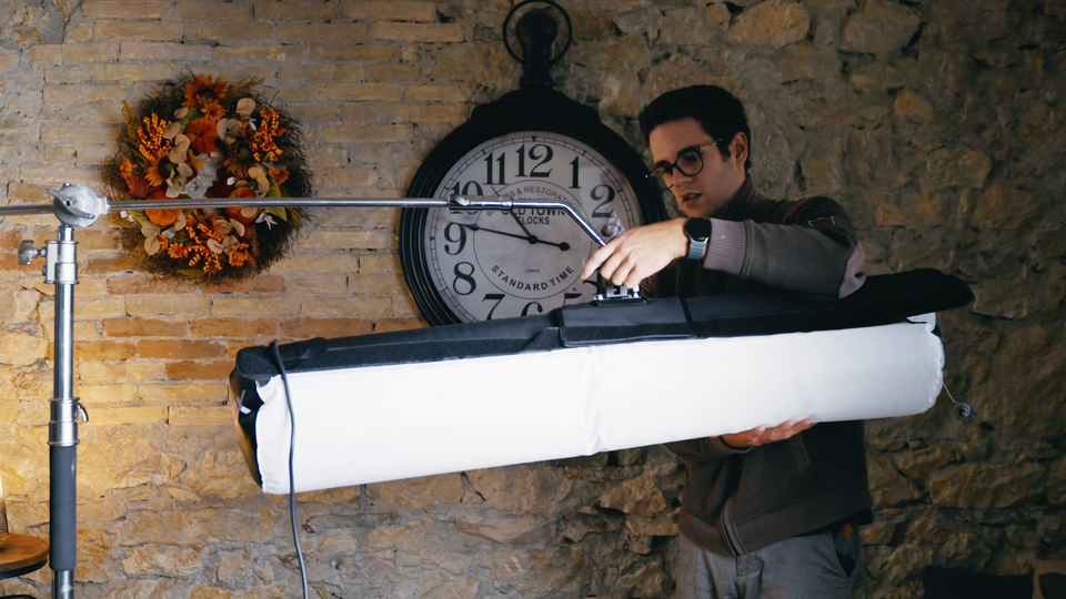

Premier point fort, et pas des moindres : son poids. Avec seulement 2,15 kg, cette AT200BI est super facile à transporter et à manipuler.
Son format tubulaire et surtout gonflable de 1,20m permet de l’accrocher un peu partout, voire même de l’utiliser à la main grâce aux poignées incluses. Bref, un vrai plus pour les tournages en solo ou en mode rapide.

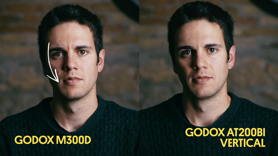

Par contre, son format tubulaire veut aussi dire qu’elle se comporte différemment des sources plus classiques.
Si on la compare à une softbox sur un COB, la AT200BI a ses particularités. La softbox va offrir une transition douce et homogène entre ombres et lumières.
Le tube, lui, donne une lumière plus directionnelle avec une transition plus dure selon son orientation.
- Placé horizontalement, il adoucit la lumière latéralement, mais crée une transition plus marquée de haut en bas.
- En vertical, c’est l’inverse : une transition plus douce de haut en bas et plus dure sur les côtés.
Ce n’est pas forcément un défaut, mais il faut bien comprendre comment l’utiliser en fonction du rendu souhaité.

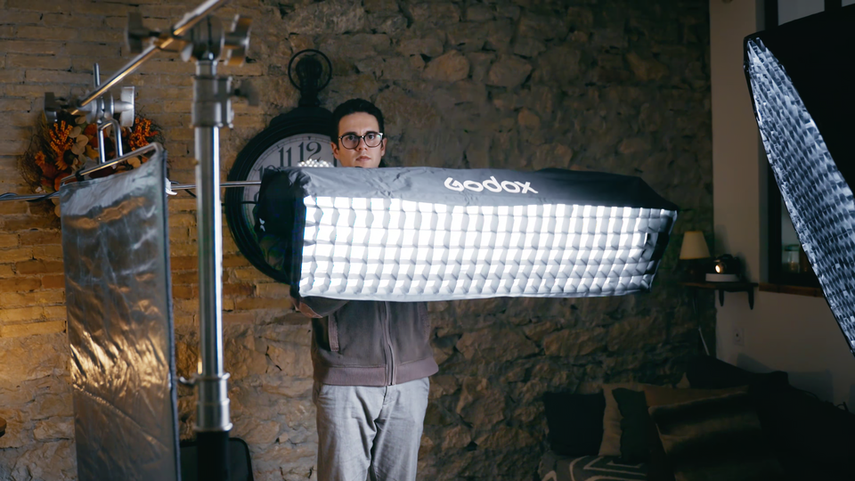

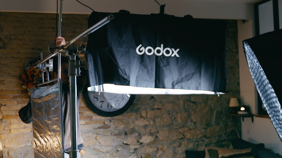

Godox fournit un nid d’abeille, qui permet de réduire la largeur du faisceau lumineux. Plutôt bien fait, facile à ranger, il a néanmoins des cellules plutôt larges, ce qui va limiter son effet.
La marque nous fournit par ailleurs une jupe. Comme une boule chinoise, cette lampe est pensée pour pouvoir être déportée en hauteur. La jupe permettra alors de couper une partie du faisceau lumineux.

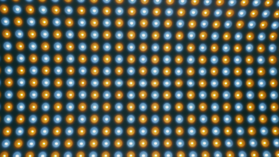

Alors oui, la Godox AT200BI est bicolore, avec une plage allant de 2700 K à 8500 K. Mais… petit bémol.
Pour atteindre ces différentes températures, elle mixe seulement deux types de LED, et le résultat n’est pas toujours ultra fidèle. Surtout à 5600 K, où l’écart avec la référence sera le plus marqué. J’aurais préféré une plage plus resserrée mais plus fiable.

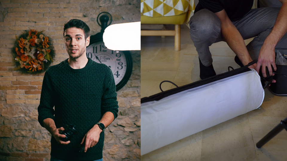

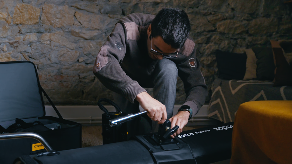

Niveau montage, c’est en effet du rapide :
L’accroche du projecteur au niveau du pied est solide, mais elle manque d’un pivot à 360°. Pour la passer du mode portrait au mode paysage, il faudra détacher la plaque arrière, et l’attacher à nouveau dans l’autre sens.
- Fixer le tapis LED à la diffusion gonflable avec le velcro.
- Gonfler avec le compresseur fourni (compatible avec d’autres modèles sur batterie).
- Monter l’accroche-pied, ajustable selon l’orientation voulue.
- Ajouter les accessoires comme le nid d’abeille ou la jupe pour affiner la diffusion.

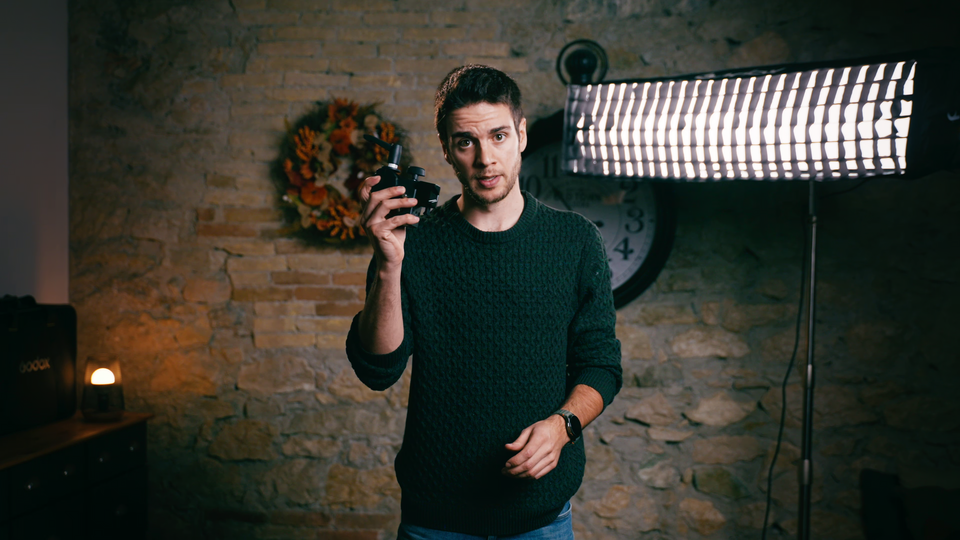

Un accessoire pour moi essentiel, mais qui manque avec la lampe est l’accroche pied. Elle permet d’accrocher le contrôleur sur un pied, en utilisant le système V-Lock à l’arrière de celui-ci. Cette accroche était fournie dans ma M300D de chez Godox, mais elle ne l’est pas ici.
On peut l’avoir en option en achetant les deux éléments LSA-19 et LSA-03, respectivement à 10€ et 20€ TTC, mais il est surprenant que la marque ait fait le choix de ne pas l’inclure directement dans le prix.
Surtout que cet AT200Bi fait partie de la gamme Knowled, appellation visant les professionnels chez Godox. Grâce à ça, on peut conserver un ensemble facilement transportable à une main, sans avoir le contrôleur dans l’autre.
