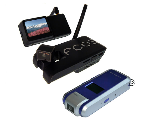

Voici une version HD de la caméra FlyCamOne dédiée à la prise de vue embarquée dans des engins de modélisme comme des hélico ou petites voitures, ou en ULM. Pour 140€ environ que peut-on attendre de ce modèle, la réponse avec ce nouveau test du Repaire par Jean-Yves Bort.

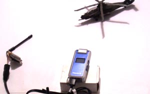

La FlyCamOne version 2 avait laissé la place à la FCO 3 orientée principalement vers la retransmission d'image et un contrôle des prises de vue depuis le sol. La FCO 3 se composait d'un enregistreur vidéo sur lequel on pouvait clipser au dos un écran afin de visualiser les images en direct de la caméra. En utilisant le kit de retransmission, un émetteur remplaçait sur le dos de la FCO l'écran de visualisation, celui-ci venant se placer au dos du récepteur. Le système émission/réception disposant de 4 canaux de fréquences, il suffisait de positionner les ergots sur les mêmes positions pour obtenir un signal immédiat de retransmission. Cet outil tout en un permettait de s'initier à la prise de vue aérienne en contrôlant l'image enregistrée depuis le sol, voire de pratiquer le vol en immersion à l'aide de lunettes-vidéo. Le principe fonctionnait très bien mais la qualité d'image enregistrée n'était pas encore à la hauteur des nouvelles caméras concurrentes que l'on trouvait dans sur le marché au même moment à savoir, pour les plus connues, la ContourHD et la GoPro HD mais d'un prix bien supérieur à la FCO3.
Retrouvez le précédent Test du Repaire de la FCO v3 ici
La FCO HD enregistre en résolution maximale dans un format 1280x720 (HD 720) alors que ContourHD et GoPro ont une résolution FullHD de 1980x1080 (HD 1080).
La tête n'est pas motorisée mais elle est mobile. La caméra a été conçue comme un bloc modulaire dont on peut changer des éléments de sa structure : serrage plus ou moins important pour la liberté de mouvement de la tête, changement des flancs et d'autres pièces de la caméra, ainsi que de nombreux accessoires supplémentaire pour l'exploiter dans de diverses circonstances : caisson étanche, écran de contrôle déporté ...

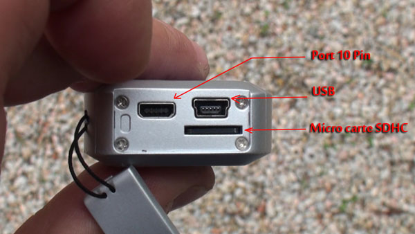

Une connectique simple permet de brancher la caméra sur un port USB soit pour la recharger, soit pour accéder à la carte SD et transférer les fichiers sur un ordinateur. Un port 10Pin avec un câble RCA fourni permet de visualiser les images directement sur un téléviseur (visualisation u flux vidéo direct ou des fichiers enregistrés). Cette sortie offre donc la possibilité de pratiquer de l'immersion avec ou sans enregistrement simultanément. Il suffit de relier la sortie 10Pin à un émetteur et l'image sera transmise en direct sur l'écran de contrôle par le biais du récepteur. La visualisation des images dépendra du support (écran ou lunettes vidéo) et la qualité de l'image dépendra de la qualité d'émission/réception de l'ensemble choisi. En enclenchant l'enregistrement, il est possible de filmer tout en contrôlant l'image acquise.
Un bouton « M » donne accès aux menus, un « clavier ou mini-joystick » en forme de croix placé sur le côté permet de naviguer dans les menus, un bouton valide la sélection et une fonction Zoom se trouve placée dans le prolongement. Un court appui sur le bouton M ouvre le choix des durées d'enregistrement en fonction du mode où l'on se trouve. Si la FCO est en mode vidéo, il est possible de changer l'enregistrement par défaut d'une durée de 15min (toutes les 15 min d'enregistrement un nouveau fichier se crée automatiquement), si la caméra est sur le mode photo, on règle alors l'intervalle entre chaque cliché. Un appui prolongé (environ 3 sec) sur ce même bouton ouvre l'accès aux autres réglages que sont le choix des résolutions, exposition, contraste, enclenchement du microphone ou non ...

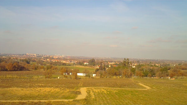

Une fois en enregistrement, la qualité de l'image est au rendez-vous. On ne constate pas de décrochage d'image que ce soit lors de mouvement rapide de rotation en hélicoRc ou pendant des parcours plus chaotiques comme avec une voiture RC Tout Terrain. Attention cependant car de la suspension de l'ensemble dépendra la stabilité des images et leurs qualités.
En comparant les images de la FCOHD avec celles d'une caméra ContourHD en hélicoRc, on s'aperçoit que l'image de la FCOHd est légèrement plus chaude, elle offre une teinte plus rouge dans des conditions de fort ensoleillement. Sous les nuages, les images se valent, sans ondulation particulière pour l'une ou l'autre. La contourHd en mode 720P a un piqué légèrement supérieur à la FCOHD.
La configuration de la machine et le type de fixation agissent sur la stabilité des images et leur qualité.
Image issue de la ContourHD :
Image issue de la FCO HD :

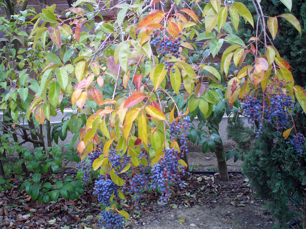

La FCO a un bon rendu d'image, le piqué est correct et sa netteté également. Les couleurs sont bien étagées avec une légère dominante dans les rouges. Les images ne décrochent pas sur les rotations rapides ou lors de mouvements brusques. L'angle de prise de vue est de 55° ; l'image n'est pratiquement pas déformée. Le rendu de l'image est d'une façon générale légèrement saturé en luminosité mais la qualité du capteur laisse une définition correcte. Le micro n'est pas très sensible au bruit de vent et donne un rendu satisfaisant. Il n'apparaît pas d'ondulation sur les captures vidéo réalisées sur hélico RC, l'image est stable, fluide et nette. Un bruit apparaît sur la vidéo dans les basses lumières qui devient de plus en plus important avec une luminosité décroissante. Un réglage de la balance des blancs en mode « lumière d'intérieure » permet d'en limiter l'impact. L'image en qualité HD restitue des couleurs chatoyantes (parfois trop). Le rendu HD est au rendez-vous également au niveau de la fluidité de lecture des fichiers par l'utilisation du codec H264.

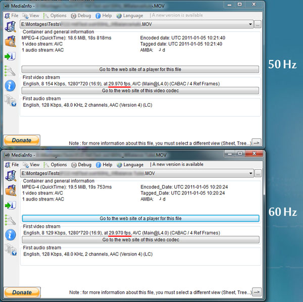

L'acquisition vidéo peut se faire selon 2 résolutions de 720P ou 480 avec une fréquence de 50Hz - 60 Hz (Pal ou NTSC). Pour la FCO HD du test, la fréquence n'influence pas la qualité des fichiers capturés. Les images restent à 29.9 img/sec, ce qui ne pose pas souci en HD.
Le taux de transfert de 8Mo en moyenne est satisfaisant pour éviter les pertes d'images.

Avec le modèle que nous avons testé, le basculement dans le choix de la langue ne s'effectue pas et le changement de fréquence (50 ou 60 Hz) ne se visualise pas dans les fichiers vidéos enregistrés, ceux-ci restant avec une cadence d'image de 30i/s.

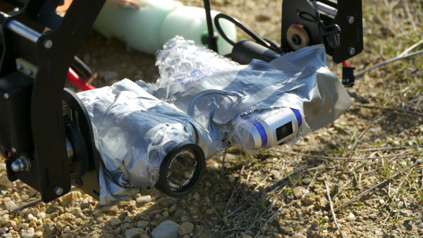

Fixation tube de queue :
