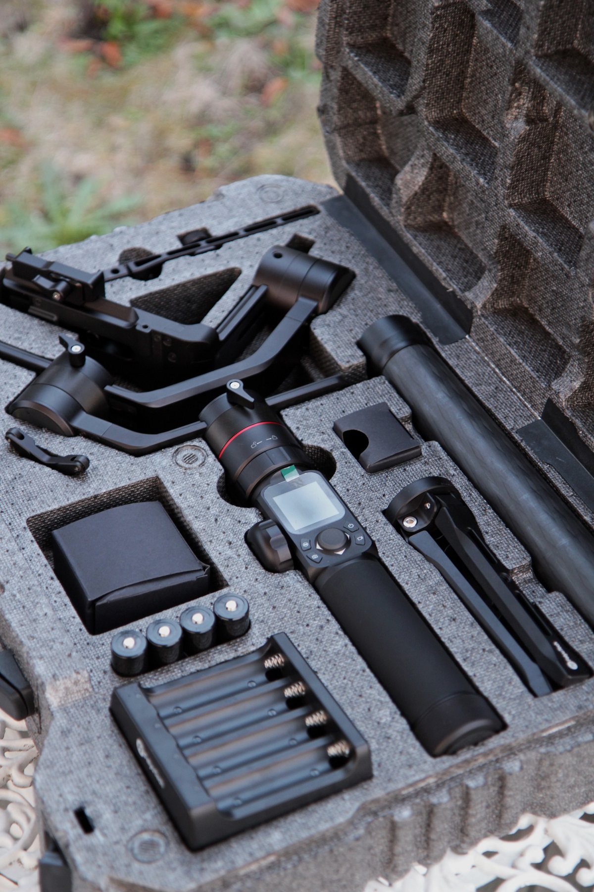

Le gimbal est livré dans une petite valise en matière recyclée, qui n'est pas sans rappeler celle proposée par DJI.
C'est valorisant, même si j'ai un gros doute sur la fiabilité du système de fermeture (ça me semble un peu fragile), c'est pratique pour entreposer la bête :
La valise de transport de l'AK 4000
Mais ça présente exactement le même inconvénient que celle fournie avec le Ronin-S (à vouloir trop bien copier...) : les découpes internes ne permettent pas de conserver ses réglages sur les différents axes de la nacelle, donc, d'être prêt à tourner dès la sortie de la mallette (il faudra refaire l'équilibrage). Rien n'empêche toutefois de retravailler les découpes internes, ou de ranger le stabilisateur dans un sac à dos.
Chez Feiyutech, on est généreux, bien plus que la concurrence.

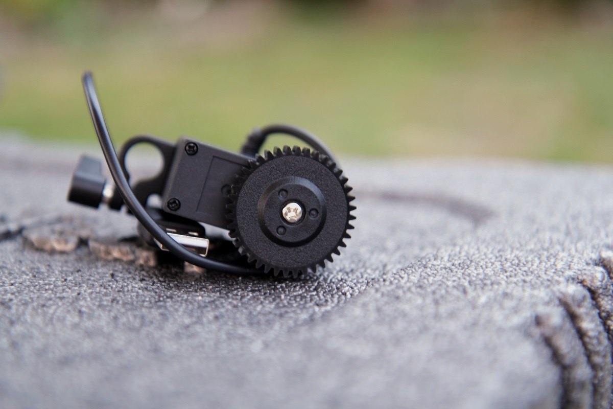

Outre les divers câbles permettant de « piloter » sa caméra préférée (Sony, Canon, Panasonic, Nikon), un follow focus motorisé (si vous optez pour le pack qui l'inclut) et tout un tas d’accessoires sont fournis : comme une fixation permettant de s'attacher à la griffe porte accessoires de la caméra (pour maintenir le boîtier, aussi, par le haut), un support d'objectif, une tige d'extension en carbone et de la visserie « en veux-tu, en voilà ».

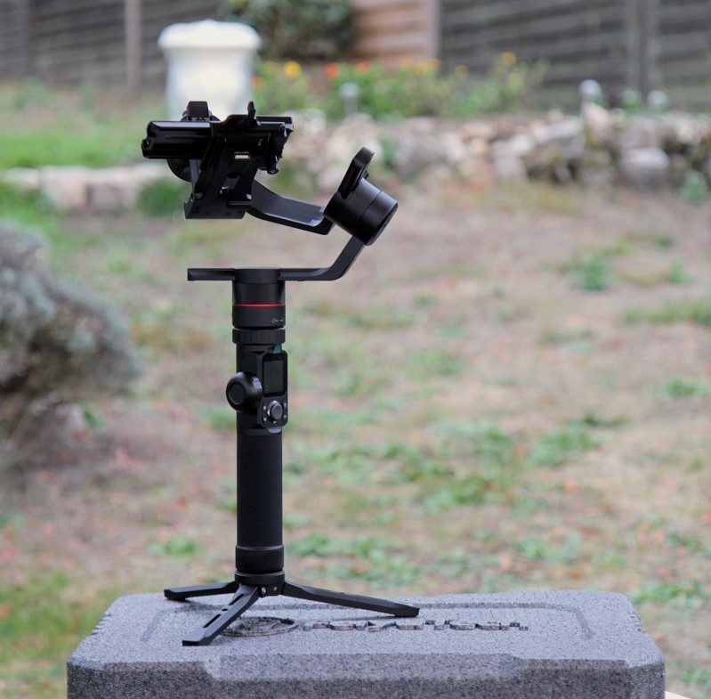

Le stabilisateur en lui-même s'inspire grandement du design du Ronin-S (moteur de roll excentré, petit trépied se vissant dans la poignée), il est bien fini, semble solide et bien conçu.
Si on regarde dans le détail, on remarque tout de même que les loquets de serrages des différentes axes sont, à l'image de la visserie fournie, un peu « cheap ».
Plus généralement, on est quand même un cran en dessous de la qualité proposée par DJI (le Ronin-S est construit comme un tank), même si Feiyutech ne démérite pas (si on compare avec leurs premiers produits du genre, pour GoPro, c'est même un immense bond en avant).

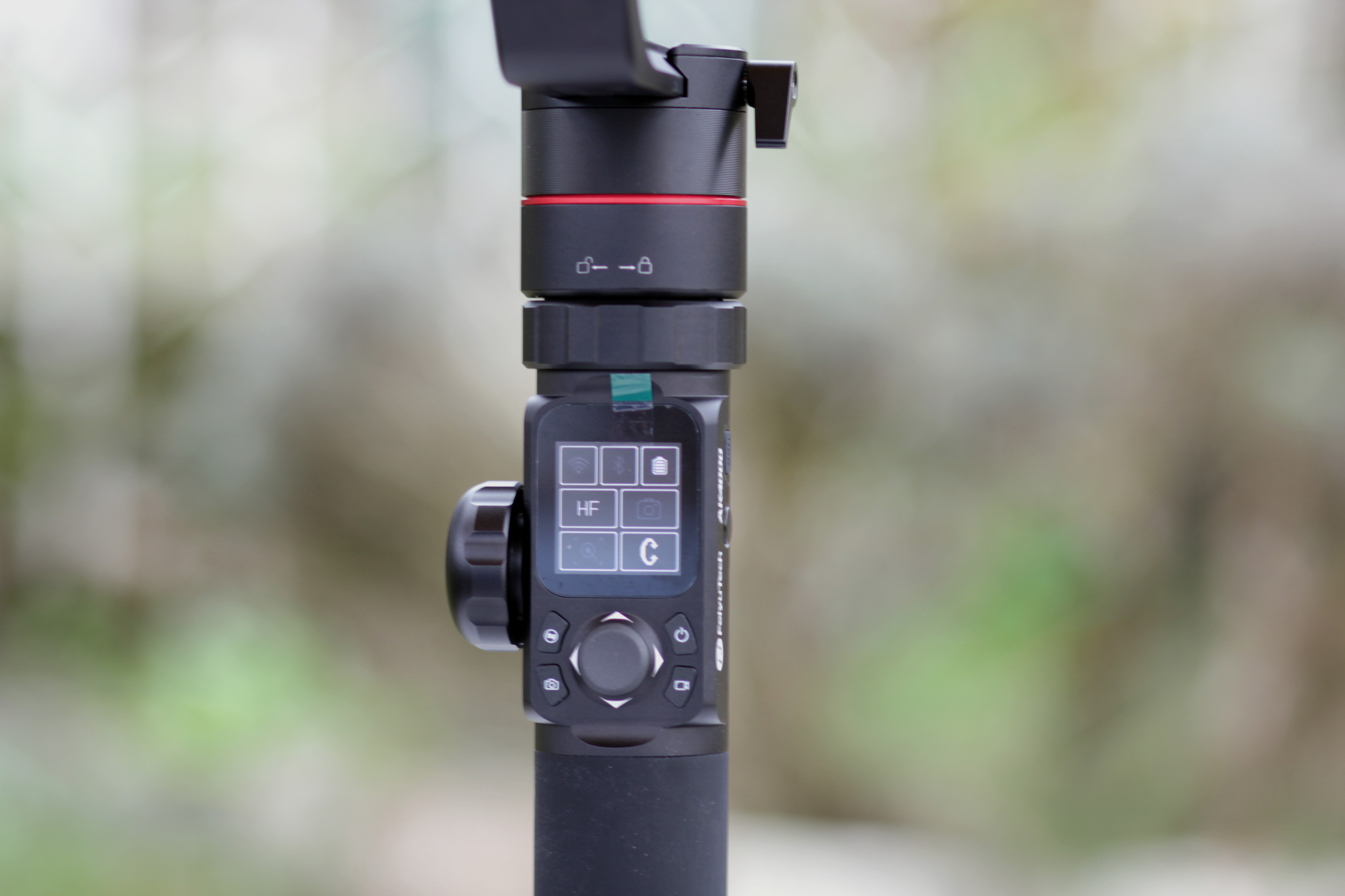

Ensuite, un petit écran LCD tactile est intégré au stabilisateur. C'est très agréable et pratique à utiliser (pas besoin de son smartphone, ni de connaître par cœur les différents presets).
Bon, il reste quelques petits bugs de navigation dans les différents menus (parfois il m'a été nécessaire de redémarrer pour parvenir à sortir d'un onglet...), mais ça peut certainement se régler rapidement, via un nouveau firmware.
Le joystick n'est pas désagréable à utiliser, la mollette (pour piloter le follow focus, ou, un axe, comme le tilt - par défaut) semble très précise et progressive, bref, c'est plus que prometteur.

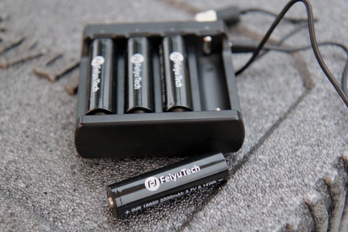

Sans compter que le gimbal est doté d'un chargeur de batteries et, bien sûr, de batteries... Batteries que nous pouvons donc remplacer, sans changer de poignée (contrairement au Ronin S) ou que sais-je encore... Encore un bon point pour Feiyutech.

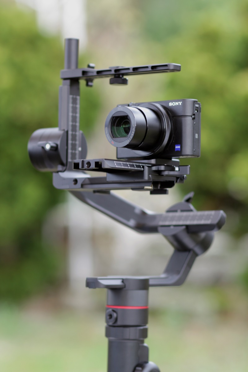

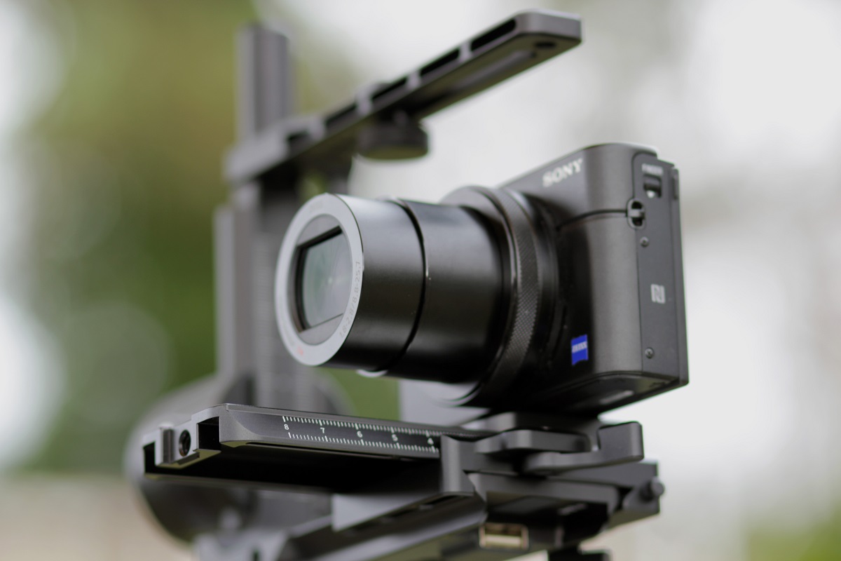

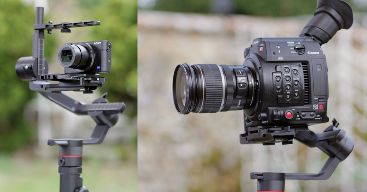

Hop, je charge les accus et j'équilibre une première caméra dessus : l'appareil photo compact Sony RX100 Mk IV.

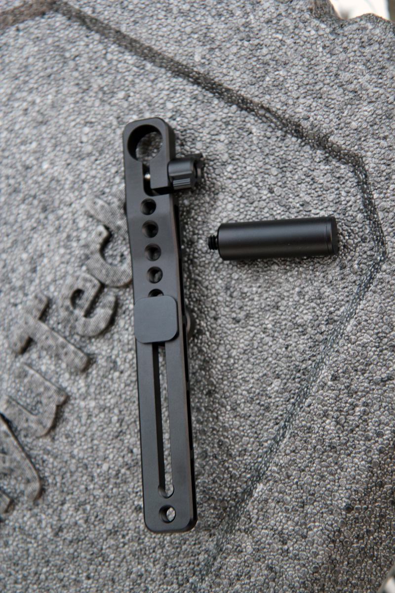

Pour cela j'utilise en guise de contrepoids le support permettant une fixation à la griffe porte accessoires (le Sony est très léger, 298 grammes sans la carte SD, il faut rajouter un peu de poids vers le haut, si on veut obtenir un équilibrage parfait).
L'opération est simple, et du coup, rondement menée. Il ne reste qu'à allumer l'engin, et à sélectionner la charge utile via l'écran tactile (suite à ce choix, le stabilisateur effectue un petit auto-tune, automatiquement). C'est parti pour un premier essai.
Inévitablement on constate tout de suite que c'est bien lourd. La nacelle fait 1800 grammes, chaque batterie pèse 45 grammes (il en faut quatre), si on ajoute le trépied (156 grammes), on se retrouve avec un engin de plus de 2 kg (2136 grammes), sans la caméra... C'est beaucoup, surtout sur une seule main.
En termes de sensations, à ce sujet, je ne vois pas de différences fondamentales avec le Ronin-S (voir notre test). Dans les deux cas c'est (trop ?) lourd. Notons que le grip est quand même moins bon que celui proposé par DJI.

Un peu déçu que j'étais, je ne me suis pas attardé à essayer en profondeur l'application, ni même le follow focus (ne rêvons pas, ça reste basique). En revanche, comme je suis joueur, j'ai tout de même tenté d'y coller une bien plus grosse caméra, pour voir...

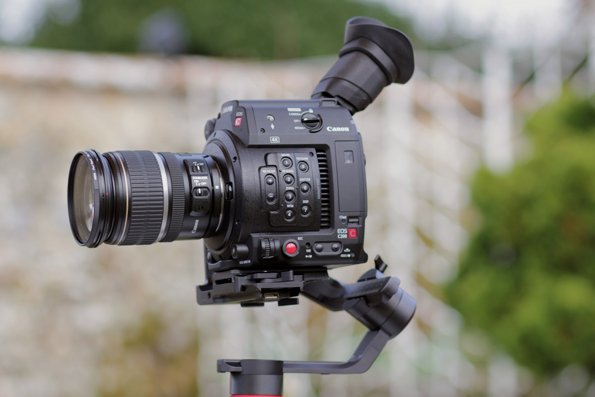

La Canon C200, avec un 17-55 F2,8 IS et une batterie, ça fait 2325 grammes. Pour le coup j'ai remplacé la semelle et la visserie fournie par du Manfrotto (je tenais à récupérer la caméra en bon état). Il a été assez long de trouver l'équilibrage parfait (avec le poids, les axes ne glissent plus de façon fluide), on dira qu'après 20 minutes d'efforts, c'était fait (et très bien fait).
Le premier constat que l'on peut faire, c'est que les jambes du trépied sont un peu trop courtes pour pouvoir supporter, en sécurité, une telle charge.
Les loquets de serrage des différents axes m'ont aussi semblé, plus que bien (trop) sollicités... Autrement dit, on évitera de laisser l'ensemble sans surveillance...
Cela étant posé, l'AK4000 assume sans problème (et donc, quand même, bravo), sans se plaindre à SUD Gimbal.
C'est à dire qu'il ne stabilise pas moins bien qu'avec le RX100 (malheureusement, il ne stabilise pas mieux), comme on peut le constater dans l'extrait suivant :
Extrait C200 : ici je tente de me déplacer, autant que possible (voir plus loin), délicatement, tel un ninja sur le sentier de la guerre, sur des pavés rendus glissants par la pluie... Rien n'y fait. Pareil, l'équilibrage de la caméra a été fait « aux petits oignons »...
J'en profite pour préciser que j'ai tourné tout cela rapidement, entre deux averses, sans trop d'inspiration, compte-tenu du temps maussade et de la qualité de la stabilisation proposée, peu enthousiasmante (on va dire que mon engouement à l'aune de l'AK4000 était à l'image de la météo).
