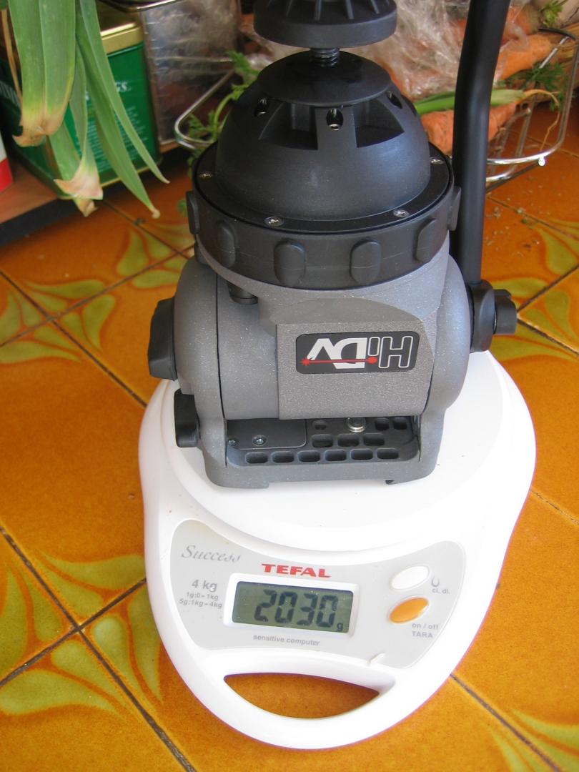

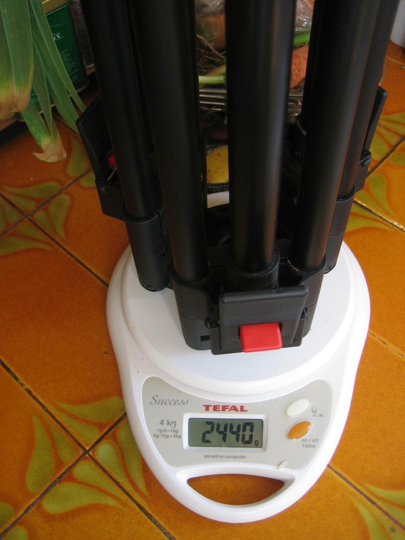

J'ai pesé le CARTONI HIDV - sur une balance de cuisine - les masses du pied et de la rotule
- Pied : 2440 grammes
- Rotule : 2030 grammes.
Donc masse totale : 4470 grammes.

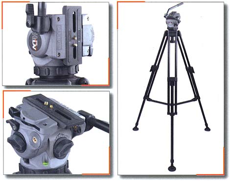

La rotule
Dans sa catégorie de prix, la rotule HIDV en offre pour plus que l'argent que l'on y a investi. Ses défauts sont pourtant :
1 : le léger chuintement en mouvement vertical ;
2 : l'absence de marquages sur les axes ;
3 : là c'est moins anodin : l'absence de crans sur les réglages comme sur les Sachtler, justement. On ne peut pas mémoriser un réglage et il faut veiller à caler la caméra toujours de la même manière avec le plateau rapide. De même, un changement de modèle de batterie (sur mon EX1 R, j'ai la "petite" fournie par Sony et une plus lourde de 3 heures) impose une certaine vigilance. Un bon marqueur ou un peu de mémoire peuvent corriger le problème…
4 : la bulle de niveau est trop petite, mal fichue et cachée à la base de la rotule, là où on ne la voit pas. J'en ai rajouté une sur la caméra.
Côté qualités, la HIDV en a à revendre. D'abord c'est une vraie rotule fluide et cela se sent. On peut faire un vrai panoramique avec elle, et les ressorts de rappel fonctionnent vraiment sur une course qui peut s'ajuster au millimètre (ou plutôt au gramme) près. L'absence des crans (qui me manquaient tant) fait ici merveille avec un peu d'habitude. Il n'y a pas de comparaison possible avec la 503 HDV Manfrotto, par exemple, même si cette rotule ne manque pas de qualités par ailleurs. Elle se rapprocherait davantage des modèles supérieurs de la marque, et là son prix devient très compétitif.
Concernant les sécurités, les systèmes sont simples. Un petit levier de verrouillage pour chacun des deux axes. Au début, quand la rotule n'est pas encore maîtrisée, les petits leviers étant progressifs dans l'effort, une erreur consisterait à les utiliser comme régulateurs de retour... Attention à ne pas prendre de mauvaises habitudes.
Concernant les molettes de réglage, c'est un peu du gros et il y a un certain manque de finesse dans tout ça : il ne faut pas hésiter à les tourner ces molettes ! On s'y fait, et cela devient finalement assez simple et intuitif.

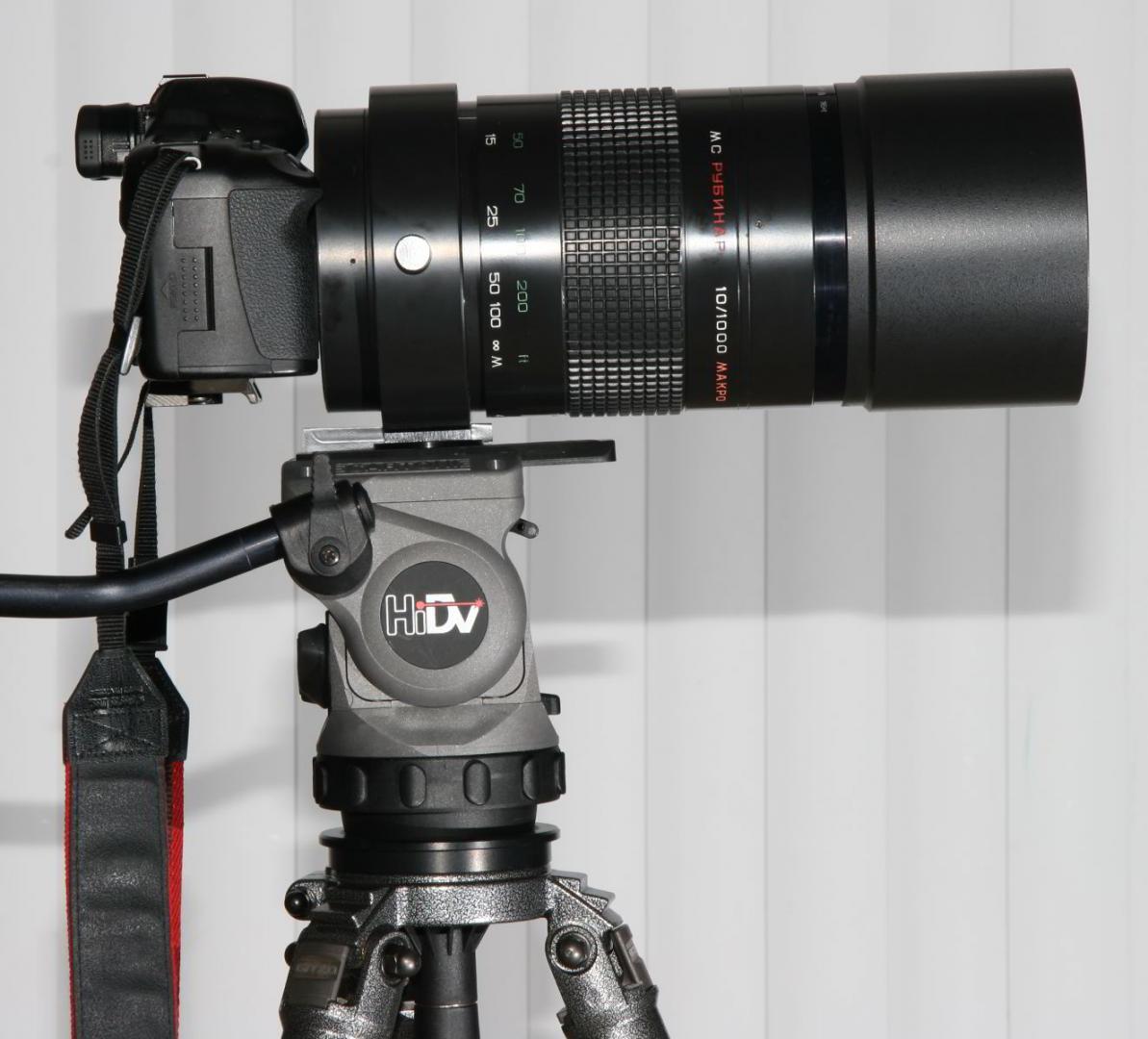

J'ai vu cette rotule montée sur un pied Systematic Gitzo 3541 LS (encore des italiens !) avec un petit bol d'adaptation GS5320V75 sur le forum Canon en photo. La formule est sympa (attention au budget !), car on gagne 700 grammes sur le poids du pied, sa largeur est identique et de plus, l'encombrement replié passe de 93 à 71 cm... Pour la balade, ce n'est pas si mal : 71 cm hors tout et 3,7 kgs, rotule fluide comprise !
