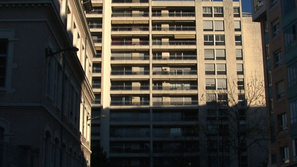

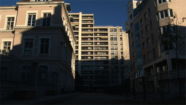

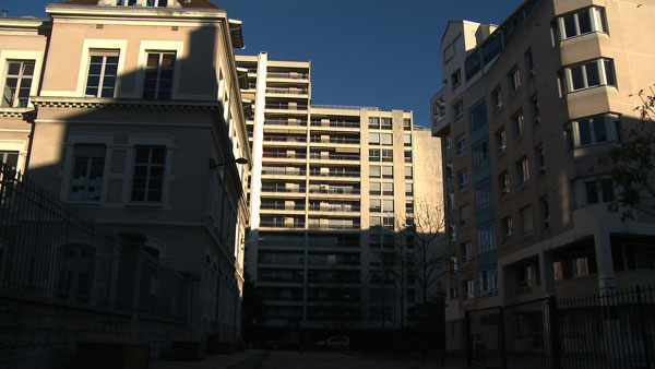

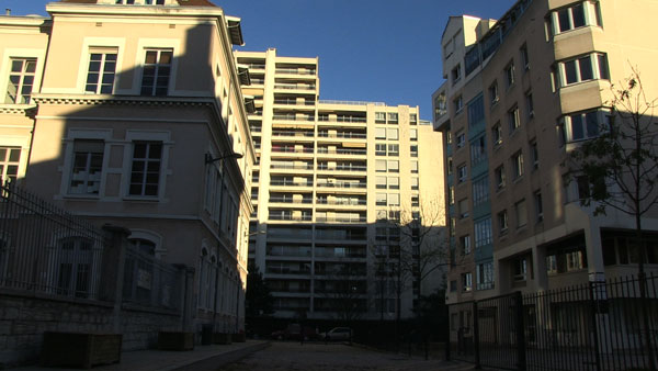

En haute lumière
L’idée est de voir comment se comporte la XF100 dans un plan très contrasté sachant que le filtre ND est limité à 1/8. La mise au point est faite sur l’immeuble en face. Les caméras étant réglées par défaut, on peut potentiellement obtenir une meilleure image dans les customs presets, c’est pourquoi cette comparaison est davantage un aperçu qu’une science exacte. La XF100 est légèrement surexposée (je m’en excuse) mais cela ne change rien au test.
L'équipe à l'oeuvre pour les tests comparatifs de sensibilité
-Jugez avec les images fixes non-compressées et les rushes natifs à télécharger -
La mise en page se compose ainsi: d'abord la photo (version jpeg web 600px uniquement), puis sa légence en dessous avec le nom du camescope ou de l'APN et ses réglages. Mais juger plutôt en ouvrant en parrallèle les images Tiff extraites des rushes et téléchargeables ci-dessous, idem pour les rushes et montages de tests:
Vous pouvez télécharger ici un zip de 40Mo comprenant l'ensemble des fichiers Tiff originaux de ces tests comparatifs de sensibilité (reproduction interdite).
Télécharger les Fichiers Canon XF100 du test (environ 500Mo)
Attention, il ne s'agit pas des rushes natifs à proprement parlé, mais des rushes tels que recopiés par Final Cut Pro et donc réencapsulé à sa sauce par le logiciel Apple dans un .mov
Pour autant cela permet de juger de la qualité d'image en visionnant les rushes avec VLC, mais ne comptez pas évaluer l'import dans un autre logiciel de montage que Final Cut Pro
Ces rushes sont donc du MPEG-2 HD 4:2:2 à 50Mb/s, normalement encapsulé en MXF par la Canon XF100 mais ici réencapsulés par Final Cut Pro en .mov. Tous les players ne sont donc pas capable de les lire mais ça marche très bien avec VLC.
Télécharger les 3 montages de test du Canon XF100 en qualité d'encodage H264 à 8Mb/s (environ 450Mo)
Canon XF100
Capteur : 1 CMOS 1/3p
Format: XDCAM HD 4:2:2, 50mbps, 1920x1080, 25p
Diaph: F7.3
Shutter: 1/50
Filtre ND : 1/8
Gain : 0db
Balance des blancs : 5600
Focale : position grand-angle = 30,4mm
Réglages Gamma : par défaut
Sony HVR-Z5
Capteur : 3 CMOS 1/3p
Format: HDV 4:2:0, 25mbps, 1440x1440, 25p
Diaph: F? (autour de 5)
Shutter: 1/50
Filtre ND: 1/16
Gain : 0db
Focale : position grand-angle = 29,5mm
Sony PMW-EX1
Capteur : 3 CMOS 1/2p
Format: XDCAM EX 4:2:0, 35mbps, 1920x1080, 35mbps, 25p
Diaph: F5.6
Shutter: 1/50
Filtre ND: 1/64
Gain : 0db
Focale : position grand-angle = 31,4mm
Canon 550D
Capteur : 1 CMOS APS-C
Format: H,264 4:2:0, 45mbps, 1920x1080, 25p
Objectif : Tamron 17-50mm, F2.8
Diaph: F8
Shutter: 1/200
Iso : 100
Filtre ND : aucun
Balance des blancs : 5600 (à peu près)
Focale : position grand-angle = 27mm

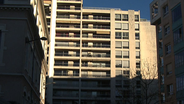

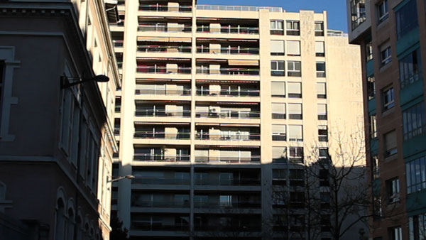

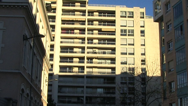

-----------Les mêmes zommées 200x via Final Cut 7
Canon XF100
Sony Z5
Sony EX1
Canon 550D
Qu’est-ce qu’on voit ?
2 éléments à prendre en compte avant l’analyse:
- les caméras sont toutes en position grand-angle, souvent le point faible d’une optique.
- La sélection des filtres ND n’est pas la même selon la caméra. L’EX1 à accès au 1/64 , la Z5 au 1/16, la XF100 au 1/8, nada pour le 550D, ce qui influe considérablement sur le choix du diaphragme et donc de la netteté/définition.
Dans ce test où le contraste est très fort, la EX1 offre clairement l’image la plus nette, suivie par la XF100, le 550D et la Z5 (limité par son 1440x1080). La Z5 présente plus de bruit dans les zones sombres. Le 550D est très propre mais souffre du traditionnel aliasing/moiré puisqu’il n’est pas équipé de filtre passe-bas. A première vue, on pourrait être choqué par l’image de la XF qui est aussi flou que celle de la Z5 dans le crop X200, même si elle bruite moins. En fait, c’est en grande parti à cause de la fermeture à f7.3. Elle aurait été équipé d’un filtre 1/16, diaph plus ouvert, l’image aurait certainement été plus nette. Je conseil donc de ne pas dépasser f6.2 ND1/8 dans le cas d’une forte luminosité. Vous pouvez utiliser le gain négatif et/ou augmenter la vitesse de l’obturateur si vous êtes coincé.

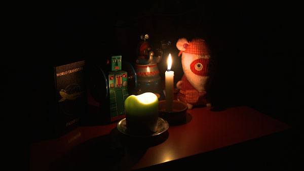

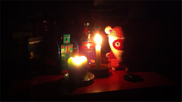

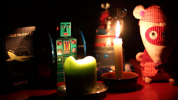

Basse Lumière
Canon XF100
Diaph: F1.8
Shutter: 1/50
Gain : 0db
Balance des blancs : 3200
Sony HVR-Z5
Diaph: F1.8
Shutter: 1/50
Gain : 0db

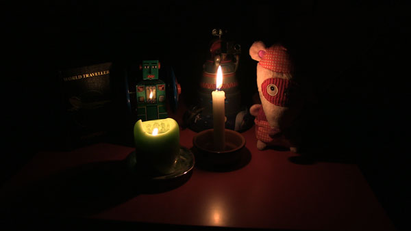

Sony PMW-EX1
Diaph: F1.9
Shutter: 1/50
Gain : 0db
Canon 550D
Capteur: 1 CMOS APS-C
Objectif : Nikon 50mm (en 24x36)
Diaph: F1.8
Shutter: 1/50
Iso : 800
Focale : position grand-angle = 80mm
Apple Iphone 4
720p, H.264
Tout automatique
Question sensibilité, le 550D est le vainqueur à l'image mais j'aurai dû le régler sur 400iso pour être en conformité avec les autres caméras. Les deux Sony sont très proches. La XF100 est moins sensible que la Z5 d’environ 3db, ce qui est pas mal du tout pour un mono-capteur full HD. En revanche, les couleurs sont les plus fades et elle bruite assez rapidement si on pousse le gain. Je conseil de ne pas dépasser 4,5db si vous souhaitez garder une image propre ou alors passer au 1/25. Pas mal l’iphone 4 ? :)
