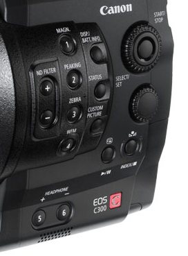

Bouton fonction et Boutons assignables
Pas moins de 15 boutons assignables en différents endroits de la caméra. La classe !
Le bouton fonction général avec sa molette s’avère très pratique. C’est l’idée “tu cliques et tu roules, ça va vite”. Personnellement, j’ai retrouvé très rapidement tout ce que je cherchais et j’en ai donc apprécié l’intuitivité même si les opérateurs très habitués à l’ergonomie traditionnelle des épaulières de reportage (Sony/Pana/JVC ou même Canon) préfèreraient peut-être retrouver sous la main les boutons bascules traditionnels.
En fait pour une rapidité optimale les boutons assignables permettent de disposer sous la main de tous les réglages que l’on souhaite (gain, shutter, bdb etc.)

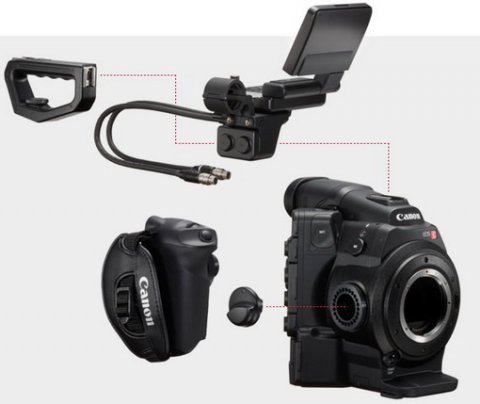

Aspect modulable
On peut dire que oui ‘modulable’ ça l’est, on voit de suite l’inspiration venue des Red: on peut modifier la configuration de l’écran, retirer la poignée etc.
Mais si c’est effectivement beaucoup plus souple qu’une caméra traditionnelle, il faut tout de même convenir que ce n’est tout de même pas la modularité intégrale d’une Epic/Scarlet, notament au niveau de la méthode de fixation des accessoires. Là où on a des pas de vis kodak (1/4”) ou du congrès (3/8”) sur les Red, Canon a confié le montage de l’écran à la griffe porte flash/accessoires au dessus de l’appareil photo. Cette griffe est certes renforcée d’un vissage, mais le principe de cette griffe est assez réducteur car finalement peu d’accessoires sont pensés pour cette griffe, pour ne pas dire aucun dans le monde du cinéma auquel aspire la caméra.

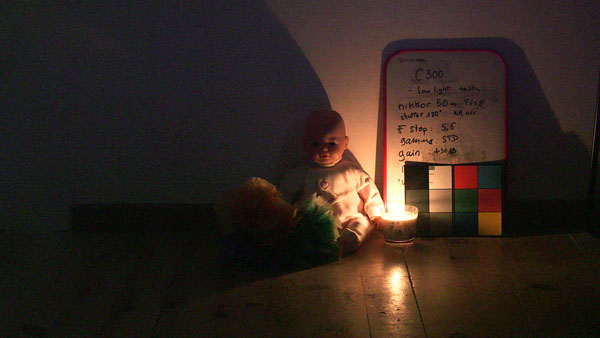

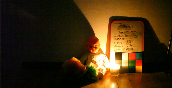

Grand bon en avant depuis le 5DmkII. Nous avons mesuré 3 bons diaphs de plus (F/5.6 sur la C300 contre F/1.8 sur le 5D, tout autres paramètres étant identiques. La sensibilité nominale du 5D donnée à 160 ASA se confirme finalement bien contre une sensibilité de 850 ASA nominale sur la C300. Très bon point donc par rapport aux appareils photo de la marque.
De plus le bruit vidéo de la C300 est beaucoup plus ‘gracieux’ que celui du 5D, ce qui légitime l’expression employée par Vincent Laforet de “organic noise”.
Autre point fort de la C300 sur le 5D : quand on monte le gain/iso la résolution ne périclite pas. (Le 5D à partir ISO 3200 est presque analogue à une caméra SD en pouvoir de résolution).
Ceci étant dit, si l’avantage est manifeste contre le 5DmkII, nous avons aligné côte à côte la C300 et une Sony FS100 (nouvelle génération, capteur identique à la PMW-F3) et nous n’avons pas observé de différence flagrante voire quasiment presque le contraire en fait : la FS100 s’en sort en tout cas au moins aussi bien en sensibilité basse lumière, comme on peut le voir au survol de l'image comparative ci-dessous:

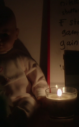

Pour ce qui est du bruit dans les très basses lumières il n’est pas aussi quasi inexistant que ce qu’on peut observer avec une F3 ou même la FS-100, mais Canon communique très ouvertement là dessus en précisant que même dans les gains négatifs le rapport signal/bruit reste à la valeur nominale de 54db. Cette valeur est somme toute bonne, comparable à ce qu’on peux trouver sur la Sony 900R (très utilisée en fiction) mais elle a été largement dépassée de nos jours par des caméras plus modernes avec des valeurs atteignant 63 à 66 db sur les caméras D-Cinema.

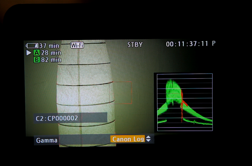

Annoncée à 12 diaphs grâce à la courbe Log, nous voulions vérifier ce qu’il en était. La C300 ne nous a pas déçu sur ce coup ! En log elle est vraiment très bonne, largement au dessus de la FS100, qui est elle même au dessus du 5D.
ci-dessus: C300 courbe std ci-dessus: C300 courbe log ci-dessus: FS100 courbe std
Naturellement en gamma standard ou cinema, la dynamique est beaucoup moins grande, mais c’est au profit d’une courbe plus droite (plus contrastée) qui ne nécessite pas l’étape d’étalonnage/développement.
A l’étalonnage, en Log, nous avons néanmoins constaté une petite montée de bruit dans les situations qui poussent un peu les ombres et surtout un clipping des noirs qui se trouvent enfoncés par une baisse générale du niveau.
C’est somme toute logique ici puisque le Log Canon compresse toute l’image (ombres et hautes lumières) dans la courbe de réponse.
