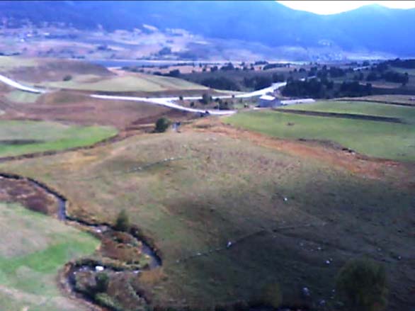

Dans un enregistrement en mode SD, la lecture du fichier acquis est fluide à raison de 30 img/sec mais présente une légère ondulation en fonction du régime moteur et du mouvement de l'hélico. L'image est très contrastée, son grand angle bien pratique pour les prises de vue sous forme panoramique devient aussi sa faiblesse car il entraîne une faible profondeur de champ. Les couleurs sont vives et agréables voire légèrement saturées ; l'image est nette mais manque de définition. La dimension de la vidéo capturée dans un enregistrement en mode SD en 640x480, voit sa résolution inférieure à la définition standard SD des écrans TV (720x576).
En format HD, le fait d'avoir une fréquence limitée à 5 img/sec hache la vidéo mais les images restent nettes, contrastées et propres, sans bruit apparent. La faible fréquence d'acquisition ne limite pas cependant l'ondulation que l'on constatait en mode SD en vidéo sur hélico RC. Les images sont lumineuses et d'un bon rendu général.

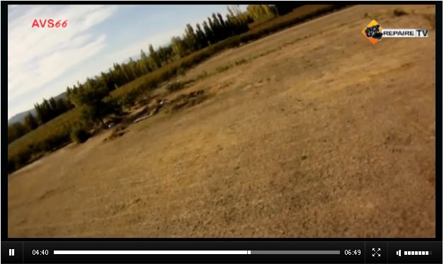

La ContourHD donne tout de suite une impression de solidité et de fiabilité. Le packaging est original et soigné. L'utilisation de la ContourHD est relativement intuitif, par un appui prolongé d'environ 3 secondes sur le sigle d'allumage (power), la caméra se met sous tension (voyant vert) et il suffit ensuite de pousser le gros bouton REC du dessus pour enclencher l'enregistrement (le témoin d'allumage vert passe au rouge pour signaler l'enregistrement). Deux points lumineux laser à son allumage viennent aider à son positionnement. Il suffit de réappuyer sur le bouton power pour faire apparaître à nouveau les points lumineux et ajuster la position ou tourner la bague rotative de l'objectif. En repoussant le bouton Rec, on arrête l'enregistrement, un fichier est automatiquement créé et un signal auditif annonce que l'enregistrement a été stoppé. Pour éteindre la caméra, il suffit également d'un appui prolongé sur power pour l'arrêter.En tournant la bague de l’objectif contenant les contrôleurs laser, on change l'axe de la prise de vue. Ainsi la ContourHD placée verticalement mais avec les pointeurs lumineux eux aussi verticaux, elle effectuera un enregistrement vertical de l'image. On peut ainsi placer la Contour verticalement ou horizontalement tout en gardant une image de capture horizontale. Le corps de la caméra est en aluminium anodisé pour résister à la poussière, la saleté, la boue, la neige,.... Cependant la caméra n'est pas étanche (étanchéité par un simple cache plastique), elle supporte donc quelques gouttes d'eau mais pas plus donc pas d'immersion.
Le rendu de l'image d'une façon générale est excellent, légèrement saturé en luminosité mais la qualité du capteur laisse une définition plus que correcte. Le micro n'est pas très sensible au bruit de vent et donne un rendu satisfaisant. Il n'apparaît pas d'ondulation sur les captures vidéos réalisées sur hélico RC, l'image est stable, fluide et nette. Pas de décrochage ou de pertes d'images lors des rotations rapides ou de translations. Pas de bruit sur la vidéo, l'image est de bonne qualité et retranscrit les couleurs de façon relativement proche de la réalité. On peut cependant reprocher un léger manque de piqué sur les images, dû au grand angle qui fait du coup perdre en profondeur de champ et définition. Le format 1280x720 reposent à priori sur la norme HD720 plutôt que sur du FullHD en captation (1920x1080), ce qui est un très bon compromis du fait de son capteur.
L'image en qualité HD restitue des couleurs chatoyante et fidèle à la réalité. Le rendu HD est au rendez-vous également au niveau de la fluidité de lecture des fichiers par l’utilisation du codec H264. La qualité de rendu de cette caméra est surprenant. La bascule d'un mode d'enregistrement à un autre (de SD à HD) se sélectionne par la position de l'interrupteur que l'on place devant le mode d'enregistrement désiré. Dans la résolution d'enregistrement SD en 848x480, les images sont de très bonnes qualités avec cependant un manque de netteté des images au premier plan.

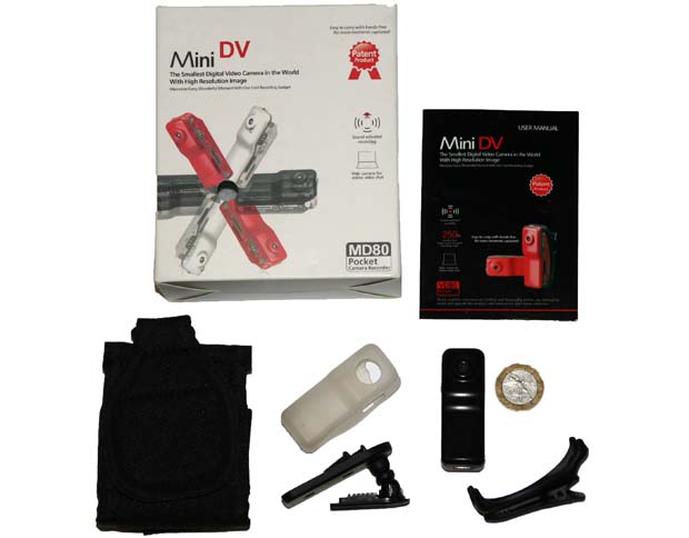

Cet enregistreur capture les images au format SD mais elle figure dans ce test HD car sa compacité le rend attrayant pour un placement quasi sans limite. Cette micro caméra MD80 possède en outre des fonctions telles que le stockage numérique vidéo/audio avec enregistrement actionné par commande vocale ou par bouton d’enregistrement, le transfert des données haut débit via USB, la fonction webcam et la recharge par USB. Sa taille est réduite au maximum avec des dimensions de 5,5cm de long et 2,8 cm de large pour un poids total de 40 grammes. Cet encombrement minimal permet de placer cette micro caméra pratiquement n'importe où et surtout sur des engins volants de faible surface alaire. On positionne cette micro caméra, activation de l’enregistrement, un bout de scotch et c’est partie pour des prises de vue aérienne. Son boîtier ultra compact est réalisé en alliage ce qui rend la caméra extrêmement solide et résistante aux chocs.La MD 80 possède un capteur haute définition de 2 millions de pixels permettant des enregistrements dynamiques haute vitesse, avec une réponse correcte entre les différences d'expositions. La batterie lithium autorise une utilisation de 2 heures en continu et il est possible d'insérer une micro carte SD jusqu’à 8Go. Ultra simple d’utilisation, la prise en main est immédiate, on actionne l'interrupteur sur On (un voyant bleu clignotant annonce la mise en veille de la caméra) et ensuite il suffit d'appuyer sur le bouton au sommet de la caméra pour déclencher l'enregistrement (le voyant bleu passe au vert en continu), un nouvel appui dessus arrêtera l'enregistrement.
Malgré le nombre important de pixels que présente le capteur, celui-ci semble un peu petit pour apporter un rendu digne des 2Millions de pixels annoncés. L'image ondule sur les hélicos RC, le contraste est accentué, une légère saturation en luminance se fait sentir. L'image manque de définition, de piqué et de netteté, mais ne montre pas de présence de bruit. La taille du capteur n'est pas optimale, ayant tendance à saturer légèrement l'image dans une couleur bleutée dès que la lumière devient diffuse. La dimension de la vidéo capturée en 640x480 est légèrement inférieure à la définition SD standard des écrans TV (720x576).
