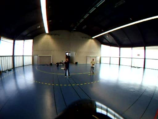

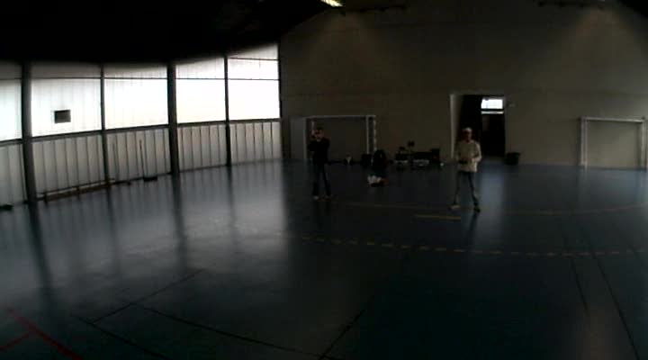

    Test hélico effectué en gymnase :

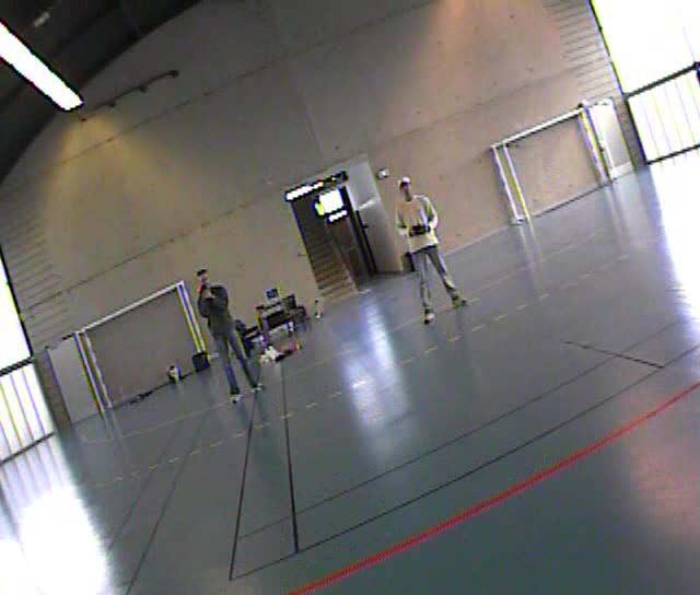

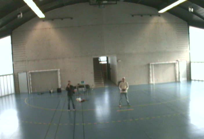

    Le fait de faire ces tests en indoor permet de juger de la qualité des capteurs et de leurs sensibilités dans des conditions d'éclairage pour tous identiques.
    A ce petit test, le POV nous dévoile des vidéos de luminosité moindre que ce qu'il donne en extérieur. C'est la moins bonne qualité d'image pour les 4 caméras en enregistrement intérieur, des zébrures apparaissent par moment ainsi que des pixelisations dans les zones semi contrastées. Les couleurs sont sombres, la globalité de l'image demeure foncée.
    Le kit PV 500 renvoi une image relativement lumineuse mais des saccades d'images sont présentes et l'image est parfois saturée. Les couleurs restent ternes voir blanchâtres.
    La SUVCam a une image parfaitement stable, sans stries ni zébrures. Les couleurs demeurent un peu fades, légèrement désaturées. Son iris règle les contrastes relativement rapidement ce qui rend la vidéo fluide dans sa luminosité.
    L'Helmet Hero Wide a une image bien équilibrée, tant dans la luminance que dans les contrates. Les couleurs sont vives et agréables presque trop saturées. C'est elle qui nous donne le meilleur rendu en intérieur.

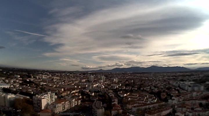

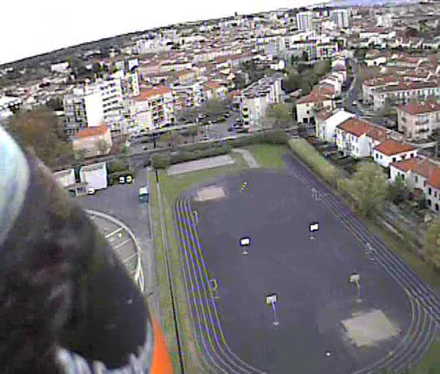

    Test hélico effectué en extérieur :

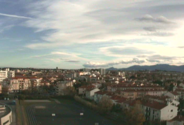

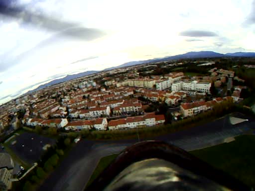

    Le POV relève dans ces circonstances une très bonne qualité d'image extérieure. Bonne fluidité, résolution correct. L'image est contrastée et fidèle à la réalité dans son rendu avec une bonne netteté. Quelques stries apparaissent cependant ainsi qu'une légère pixelisation de l'image dans les mouvements de renversement.
    L'Helmet Hero Wide là encore, surprend par une qualité d'image tout à fait correct, une lumière légèrement saturée et un grand angle qui donne une impression de hauteur mais ne permet pas une bonne définition de netteté. Son contraste prononcé assombri l'image quand la luminosité extérieure faiblie.
    Le kit PV500 a une image qui reste saccadée et dans l'ensemble plus terne que les 3 autres caméras. L'image est parfois pixellisée et saccadée. Les capteurs de ce kit demandent une bonne luminosité et des mouvements d'orientation lents pour une résolution optimale.
    La SUVCam a une très bonne qualité d'image en terne de netteté mais manque légèrement de contraste. Fluide et propre, les images demandent une bonne luminosité extérieure pour faire ressortir tous les contrastes. Les images sont légèrement désaturées en fonctionnement en mode automatique, elles sont les plus stables des 4 caméras.

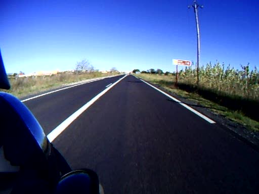

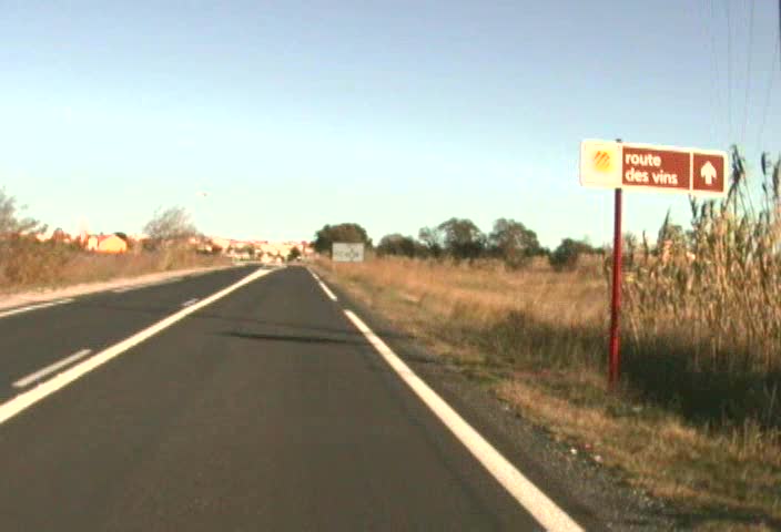

    Comparaison netteté panneau de signalisation
    Helmet Hero Wide
    PV 500
    POV 01
    SUVCam
     Comparaison prise de vue extérieure
    Helmet Hero Wide
    Kit PV 500
    POV 01
    SUVCam
