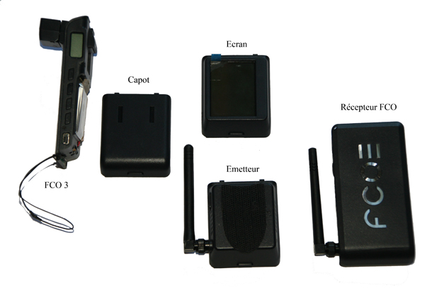

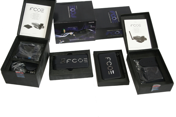

Le coffret est de bonne facture avec un packaging soigné ; la FCO3 apparaît sous un look professionnel.
En parcourant la notice, cette caméra se dote des fonctions d'un caméscope et il est également possible de l'exploiter en tant qu'émetteur/récepteur de retransmission vidéo. Autre option de la FCO, une utilisation sous forme de Webcam.
Lors l’insertion de la microcarte SD (les connecteurs vers le haut) il ne faut pas hésiter à bien l'enfoncer pour l'enclencher et la verrouiller. Le contrôle de la tête motorisée se fait par pression sur les O de la FCO agissant comme un joystick. La tête pivote de 180 degrés sur l’axe horizontal (ou lacet) et de 180 degrés sur l’axe vertical (ou tangage)
L’accès au menu est relativement simple et la lecture se fait sur un mini-écran sur le coté de celle-ci. Il faut cependant avoir une bonne vue ou bien connaître les menus car l’affichage est petit. Une fois le mode d’enregistrement sélectionné, il suffit de positionner l’écran de contrôle à la place du capot pour vérifier la prise de vue souhaitée et lancer l’enregistrement. L’écran additionnel permet de vérifier les prises de vue effectuées et de supprimer celles qui ne conviennent pas. L’écran ou le capot peuvent laisser place au système d’émission/réception qui permettra de contrôler les prises de vue en vol.
ATTENTION : si on enclenche l'enregistrement et qu’ensuite on éteind la FCO (ON/Off) en cours d’enregistrement le fichier ne sera pas sauvegardé. Pour effectuer un enregistrement, il est nécessaire à la fin de celui-ci, d'appuyer sur STOP pour l'enregistrer sur la microcarte.

La FCO se compose d'un enregistreur vidéo sur lequel on peut clipser au dos un écran afin de visualiser les images de la caméra. En utilisant le kit de retransmission, un émetteur remplace sur le dos de la FCO l'écran de visualisation, celui-ci venant se placer sur le dos du récepteur. Le système émission/réception dispose de 4 canaux de fréquences. Il suffit de positionner les ergots sur les mêmes positions afin d'obtenir un signal immédiat de retransmission.

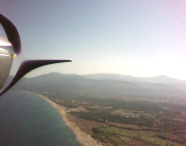

La qualité du capteur n'est pas optimale, ayant tendance à saturer légèrement l'image en couleur chaude, elle manque un peu de piqué et de définition, ce qui n'est pas forcément un inconvénient si l'on ne recherche pas le rendu exact de la prise de vue.
L'enregistrement se déclenche facilement et l'on peut opter également pour une succession de prise de photo en sélectionnant l'intervalle qui nous convient (fonction LOP en mode photo et réglage de l'intervalle : de toutes les 4 sec à toutes les heures). L'image à tendance à avoir du bruit visible notamment dans les tranches de couleurs identiques (sur un ciel bleu ...) et en pourtour de l'image.

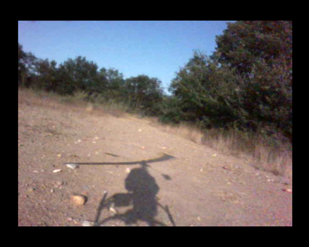

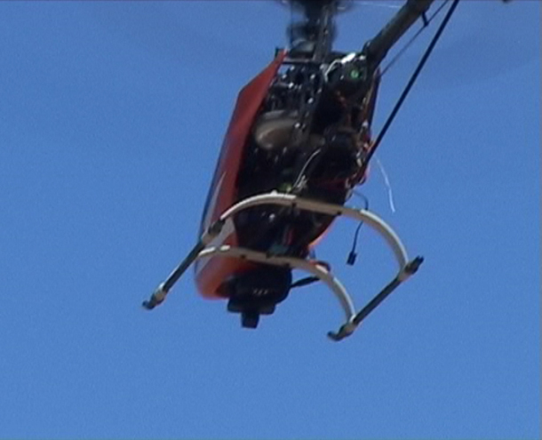

Dans son exploitation en hélico RC ou en l'orientant dans un usage avion en conservant la visualisation de l'hélice, il apparait une ondulation de l'image. En effet, la rotation des pâles peut provoquer une image ondulante mais l'ondulation peut être également le résultat d'une résonnance moteur.
L’image conserve un léger bruit permanent et une saturation des couleurs. Il n’y a pas de paramétrage possible de la sensibilité ou du contraste de l’image. Dans les mouvements de rotations rapide fait en hélico RC, le capteur ne décroche pas, il n’y a pas de rupture d’images.

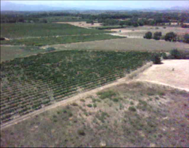

Les images sont tournées en 640x480 en 50MB/min en 28FPS. Le format d'acquisition Avi permet son exploitation dans l'ensemble des logiciels de montage sans avoir besoin de manipuler celui-ci sous des encodages divers. Pour récupérer les fichiers enregistrés, il suffit de placer la microcarte SD dans un lecteur de carte et d’effectuer un couper/coller dans un répertoire du disque dur. Les fichiers sont enregistrés sous la forme : PICT0001.AVI, il sera donc nécessaire de renommer les fichiers ou de les placer dans des répertoires différents afin de ne pas « écraser » un précédent enregistrement. Dans un logiciel comme Adobe Première Pro, il est possible dans le paramétrage du projet à l’ouverture de dimensionner celui-ci au format exact du fichier d’acquisition qui sera lu en natif dans le logiciel (pas de réencodage nécessaire donc pas de perte de qualité).
Visualisation de la prise de vue de la FCO3 placé dans un projet vidéo ayant comme paramètre :
DV format 4 :3 (ou standard) soit un format en 720x576 (ratio 1,0940)

La qualité de la retransmission est bonne et permet de contrôler la prise de vue en vol. En octobre, un module complémentaire permettra d'orienter la tête motorisée de la FCO et donc de guider la prise de vue. Il sera alors possible en partant d'un stationnaire en hélico RC de balayer des angles de prise de vue ou dans une exploitation avion, de réaliser des prises de vue de l'extérieur, en plaçant par exemple la FCO sur l’aile et de réaliser des images alliant un balayage du sol mais également un enchaînement de la prise de vue vers l'habitacle.
La puissance de retransmission est faible de 10mW (la législation autorise une puissance jusqu’à 100mW) mais permet de conserver une image jusqu’aux environs de 300 mètres. Pour un vol en immersion, il faudra conserver à l’esprit ce paramètre pendant son vol. Il n’y a que peu de perte d’images mais elles sont sans influences sur la qualité de l’enregistrement, le récepteur ne servant que de contrôleur.

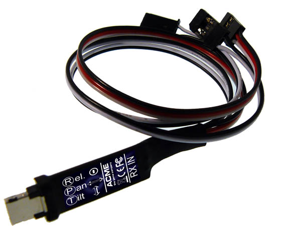

Un cordon RX FCO est d'ores et déjà disponible pour orienter la caméra : 3 voies de libre sont nécessaires sur le système émission/réception radio afin de commander les mouvements dans les 3 directions. Nous n'avons pu le tester actuellement. De même le futur système "LinX hand sender" sera un émetteur manuel autonome.

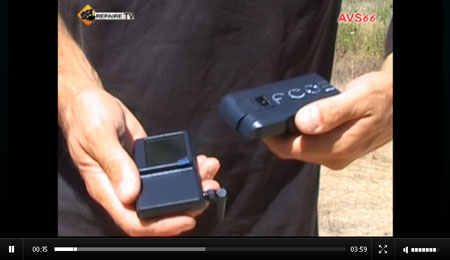

Ce test en vidéo sur RepaireTV
Ce test se complète d'une version vidéo commentée sur RepaireTV.
Vous y trouverez aussi un fichier natif tourné avec le camescope à télécharger.
