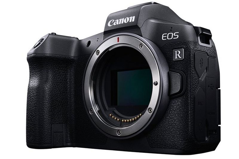

Au cœur du système EOS R se trouve la monture RF novatrice, avec un col large, une distance de bride réduite et une communication ultrarapide intégrée entre l'objectif et le corps.

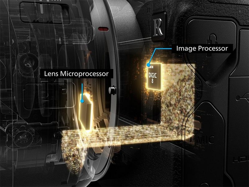

« La décision cruciale fut de développer la monture RF, sur laquelle est basé le système EOS R. Son large col rappelle celui de la monture EF, et la distance de bride entre la monture et le capteur est plus courte. Nous pouvons ainsi créer de nouveaux objectifs avant-gardistes qui fonctionnent à distance optimale du capteur. Cela permet la création d'optiques plus rapides, plus brillantes et de meilleure qualité, et dont les performances sont à l'épreuve du temps. La monture RF a également une connexion à 12 broches novatrice qui rend possible une communication radicalement plus rapide entre l'objectif et le boîtier, mais qui offre également des possibilités d'extension pour l'avenir. L'une des conséquences, c'est que les appareils photo EOS R (à l'exception de l'EOS RP) sont les appareils hybrides plein format aux objectifs interchangeables disposant de l'autofocus le plus rapide au monde et d'une optimisation de l'objectif numérique en temps réel d'une efficacité redoutable.
« Un autre avantage résultant de l'élimination du miroir est que le corps de l'appareil peut être plus petit et plus léger. Batterie et carte mémoire comprises, le système EOS R pèse 660 g, et le système EOS RP seulement 485 g. C'est considérablement moins lourd qu'un reflex plein format de même catégorie, comme le Canon EOS 5D Mark IV, qui pèse près de 800 g. Il existe bien sûr des appareils photo plus légers : le Canon EOS M hybride compact, par exemple, pèse moins de 300 g. Mais avec le système EOS R, notre but n'était pas de créer l'appareil photo le plus léger possible. Nous avons pris la décision de fabriquer les boîtiers de l'EOS R et de l'EOS R5 dans un alliage de magnésium solide, qui offre une étanchéité standard professionnelle qui le rend résistant à la poussière et à l'eau, la fiabilité et la durabilité étant des critères importants aux yeux des photographes pour lesquels nous avons conçu ces systèmes.
« Un design hybride présente quelques avantages techniques, notamment l'élimination des vibrations causées par le claquement du miroir. Il est toutefois probable que ces vibrations ne soient dérangeantes que dans certaines circonstances bien précises. Plus généralement, la disparition du miroir mécanique signifie que le système EOS R est capable de fonctionner de manière totalement silencieuse. Vous pouvez ainsi photographier plus discrètement dans tous les styles de décors, des mariages à la faune et la flore. À l'aide d'un viseur électronique (EVF), vous pouvez en outre visionner un aperçu en direct de ce à quoi ressemblera votre image une fois les réglages de prise de vue appliqués. Cela vous permet également de voir ce que vous photographiez dans des conditions de basse lumière autrefois handicapantes. »
Intégrée dans le système EOS R, la technologie Optimiseur d'objectif numérique (DLO) tire le meilleur parti de la communication ultrarapide de la monture RF entre l'objectif et le corps de l'appareil photo, et la vitesse du processeur d'images DIGIC 8, pour une utilisation optimale de vos objectifs.

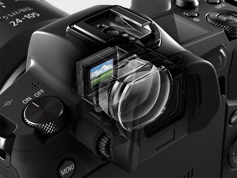

Le viseur électronique (EVF) d'un appareil photo hybride présente de nombreux avantages, avec notamment la possibilité de cadrer une image en basse lumière et d'obtenir un aperçu du cliché avec vos paramètres. Néanmoins, l'affichage de l'image nécessite un certain délai. Ce que l'on voit au travers d'un EVF s'est déjà passé, tandis qu'un viseur optique de reflex vous montre la scène à la vitesse de la lumière.
Avec sa résolution de 5,76 millions de points et une fréquence de rafraîchissement de 120 im./s, l'EVF de l'EOS R5 constitue une avancée majeure, mais il reste quand même un délai de quelques millisecondes. Cet écart peut faire la différence entre une photo avec une balle sur une raquette et une photo où il n'y a pas de balle du tout. Il faut donc un peu plus anticiper.

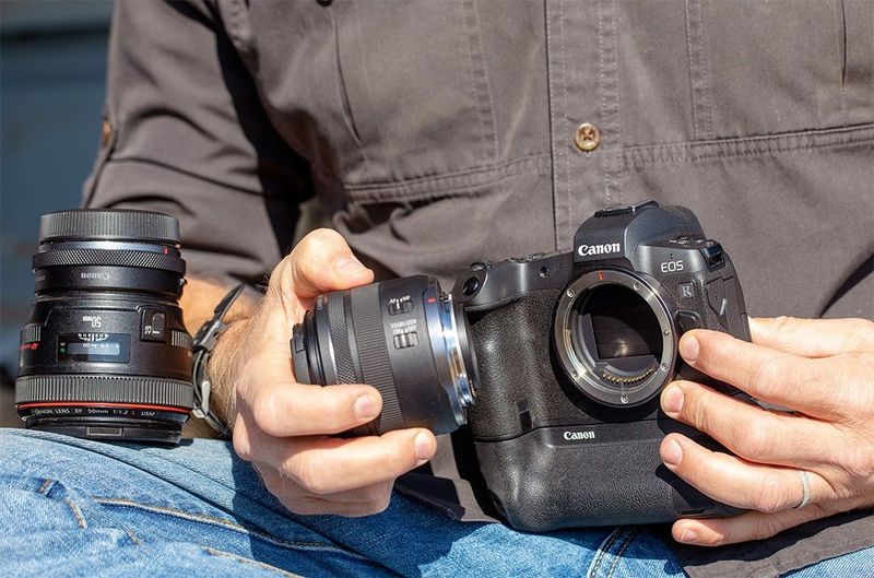

6. Puis-je utiliser les objectifs, flashs et accessoires que je possède déjà avec les appareils photo du système EOS R ?
« Même si ce système est révolutionnaire à bien des égards, le système EOS R s'appuie sur l'héritage EOS de 30 ans de Canon. Nous avons retenu le nom « EOS » pour une raison : en effet, les caméras EOS R restent des membres de la famille EOS, avec la compatibilité qui va avec. Nous reconnaissons que nombre de photographes et réalisateurs auront fait un investissement substantiel en achetant les objectifs EF et EF-S, et vous pouvez utiliser ces objectifs sur les appareils photo du système EOS R sans aucune perte de qualité ou fonctionnalité, à l'aide de l'une des bagues d'adaptation monture EF-EOS R.
« La bague d'adaptation monture EF-EOS R standard vous permet d'utiliser facilement vos objectifs EF et EF-S sur les appareils photo EOS R. Avec les objectifs EF-S, conçus pour les reflex EOS équipés du petit capteur APS-C, vous obtiendrez des images tronquées correspondant au petit cercle d'image des optiques EF-S.
« En outre, la bague d'adaptation monture avec bague de réglage EF-EOS R est équipée d'une bague de réglage de l'objectif que vous pourrez facilement utiliser, sans même avoir à éloigner l'appareil photo de vos yeux. Vous pouvez ainsi régler divers paramètres de manière manuelle et tactile, pour vous familiariser avec les objectifs RF : vous pouvez les personnaliser pour ajuster l'ouverture, la vitesse d'obturation, la sensibilité ISO ou la correction d'exposition, selon vos préférences. En ce sens, cette bague vous offre donc la possibilité de profiter encore davantage des objectifs que vous possédez déjà.
« Sinon, vous pouvez opter pour la bague d'adaptation monture avec filtre insérable EF-EOS R, qui vous permet en plus d'utiliser des filtres insérables, pour ne plus avoir à positionner les filtres à l'avant de l'objectif, ce qui s'avère particulièrement utile pour les grands angles munis d'une grande lentille frontale. Cette bague est disponible soit avec un filtre de densité neutre variable, soit un filtre polarisant circulaire. »
« Quel que soit celui que vous choisissez parmi ces adaptateurs, vos objectifs EF et EF-S sont entièrement compatibles. En fait, techniquement, quelques-uns ne le sont pas parfaitement : par exemple, l'objectif Canon 35-80mm Power Zoom, disponible dans les années 90 pendant environ un an, offrira le même autofocus et la même exposition, mais le zoom motorisé ne fonctionnera pas ; de même, avec les super téléobjectifs qui datent d'avant 2010, le bouton de verrouillage de la mise au point ne fonctionne pas, mais tout le reste fonctionne normalement.
L'utilisation de vos objectifs EF et EF-S existants en combinaison avec le système EOS R s'avère simple et facile, comme pourra en témoigner l'ambassadeur Canon Brent Stirton suite à son éprouvant voyage de cinq jours, pendant lequel il a photographié les paysages, le peuple, ainsi que la faune et la flore de Namibie.

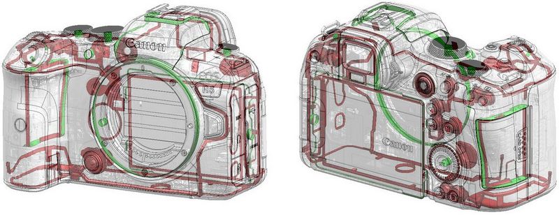

Chaque appareil photo EOS R dispose de la même résistance face aux intempéries et à la poussière, du niveau professionnel que l'on attend des autres appareils photo de la gamme EOS.

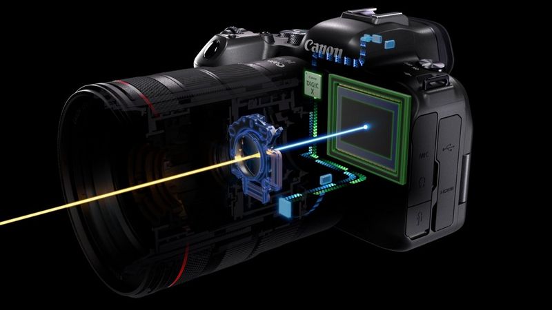

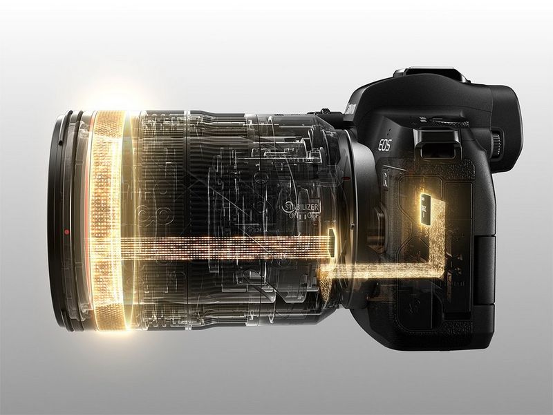

11. Alors pourquoi la stabilisation de l'image est-elle intégrée aux boîtiers de l'EOS R5 et de l'EOS R6 ?
« Les deux types de stabilisations de l'image sont plus efficaces avec différents types d'objectifs. Ainsi, la stabilisation de l'image intégrée au boîtier est plus adaptée pour le grand-angle, tandis que la stabilisation de l'image intégrée à l'objectif est préférable avec les téléobjectifs. Le nec plus ultra, c'est de combiner les deux systèmes pour de meilleures performances sur une large plage de distances focales. C'est ce que nous nous sommes efforcés de faire avec l'EOS R5 et l'EOS R6, car le stabilisateur d'image intégré au boîtier seul n'aurait pas amélioré de façon significative le niveau de stabilisation déjà offert par un objectif avec stabilisation de l'image, alors que la synchronisation des deux améliore les performances globales.
Nous avons conçu ce système pour qu'il fonctionne en synergie avec n'importe quel objectif RF ou EF, mais l'amélioration est particulièrement notable avec un objectif RF, grâce à la communication plus rapide entre l'appareil photo et l'objectif. Le niveau d'amélioration dépend de l'objectif. Les objectifs RF 85mm F1.2L USM et RF 28-70mm F2L USM présentent de très grands cercles d'image, par exemple, ce qui signifie que le stabilisateur d'image a plus de liberté de déplacement. Aucun de ces objectifs n'est doté de la stabilisation de l'image intégrée, mais vous pouvez bénéficier d'une stabilisation jusqu'à 8 vitesses en les utilisant avec l'EOS R5 ou l'EOS R6.
Si vous associez un objectif RF avec stabilisateur d'image intégré à ces appareils photo, vous pourrez également atteindre une stabilisation à 8 vitesses, mais comme les systèmes du boîtier et de l'objectif fonctionneront ensemble, vous constaterez une plus grande amélioration des performances que sur le papier. En effet, nous devons mesurer la stabilisation d'après la norme CIPA. Or, cette mesure est effectuée sur une machine et ne tient pas compte des légères vibrations provoquées par la respiration d'un photographe, un rythme cardiaque plus élevé ou encore une douleur au bras. C'est pourquoi en conditions réelles, vous constaterez une amélioration de la qualité de l'image encore plus remarquable, car notre système combiné de stabilisation de l'image corrige différents types de vibrations qui ne sont pas toujours pris en compte par la norme CIPA. »

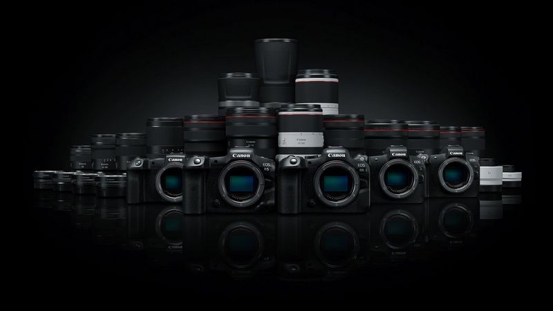

Il existe une famille d'appareils photo EOS R conçus pour répondre aux besoins de différents utilisateurs, ainsi qu'une gamme croissante d'objectifs RF impressionnants.
12. Quelles sont les principales différences entre les appareils photo de la gamme EOS R ?
« Avec sa résolution de 45 millions de pixels et son enregistrement vidéo 8K RAW en pleine largeur, l'EOS R5 est l'appareil photo phare de la gamme EOS R pour des raisons évidentes. Avec l'EOS R6, il marque l'introduction de notre processeur DIGIC X de nouvelle génération, trois fois plus puissant que le processeur de l'EOS R. Le processeur DIGIC X améliore nos capacités de traitement de manière exponentielle. Ainsi, il permet non seulement le traitement 8K, mais aussi le système AF basé sur le Deep Learning, pour traiter les données du capteur et les associer à une base de données intégrée.
« Le processeur DIGIC X nous permet d'introduire de nombreuses petites améliorations sur l'appareil photo lui-même. Par exemple, il est possible d'enregistrer les vidéos sur une carte et les photos sur l'autre carte, ainsi que de renommer les dossiers sur l'appareil photo. Il offre également de meilleures options de personnalisation. Je trouve particulièrement utile la possibilité de définir la sélection AF sur la bague de contrôle de l'objectif RF. J'ai réduit mes collimateurs AF à deux modes (collimateur unique et suivi automatique) et je peux basculer entre les deux d'une simple pression sur la bague.
Le nouveau processeur offre également des fonctions supplémentaires de traitement de l'image sur l'appareil photo. L'option Dual Pixel RAW de l'EOS R5 inclut désormais la fonction de rééclairage des portraits, qui permet de répliquer l'effet de l'utilisation d'un réflecteur, ainsi que la fonction de clarté de l'arrière-plan, qui amplifie de façon sélective le contraste de l'arrière-plan d'une image sans affecter le sujet.
L'EOS R6 se situe entre l'EOS R5 et l'EOS R. Bien qu'ayant une résolution plus faible que l'EOS R, son système AF avancé et sa haute sensibilité pouvant s'étendre jusqu'à ISO 102.400 le rendent encore plus adapté aux conditions de faible luminosité. Il peut capturer 12 im./s avec l'obturateur mécanique ou 20 im./s avec l'obturateur électronique et est plus adapté à la vidéo que l'EOS R, étant notamment capable d'enregistrer au format 4K à 60p. L'EOS R6 est également doté d'un meilleur viseur, de deux emplacements de carte et d'un joystick, et présente ainsi toute une gamme d'améliorations par rapport à l'EOS R.
« Le Canon EOS R est destiné aux amateurs de photographie. Petit et léger, l'appareil photo Canon EOS RP a été conçu pour les amateurs avancés souhaitant passer au niveau supérieur grâce au système EOS R hybride plein format. C'est l'appareil photo plein format le plus léger de la marque Canon, ce qui en fait le compagnon idéal pour la photographie de voyage, paysage, et de portrait, ainsi que pour la vidéographie - en un mot, tout type de créativité en déplacement.
« Certaines différences entre les EOS RP et les EOS R concernent la petite taille de l'EOS RP. L'écran tactile orientable est légèrement plus large sur le système EOS R, dispose d'une meilleure résolution, et offre un plus grand nombre de points d'autofocus (bien que les 4 779 du système EOS RP restent une couverture phénoménale comparée à celle des autres appareils photo du secteur). La grande taille de l'EOS R implique une batterie plus grosse, donc une meilleure autonomie de batterie que celle de l'EOS RP.
« Les autres différences sont dues au fait que le système EOS R ait été conçu pour des utilisateurs plus ambitieux. Son capteur a donc plus de mégapixels, et il prend en charge des caractéristiques avancées telles que les films à fréquence d'images élevée, une sortie C-Log 10 bits via HDMI et Dual Pixel RAW. Par ailleurs, le système EOS RP n'a pas la barre tactile multifonction de l'EOS R ni de panneau d'affichage OLED sur la face supérieure de son corps. À la place, le système EOS RP dispose d'une molette de sélection semblable à celles dont vous avez l'habitude.
D'un autre côté, l'EOS RP présente quelques caractéristiques passionnantes avant-gardistes, comme le bracketing de mise au point ou la fonction de détection des yeux de l'autofocus, tout en conservant la possibilité d'effectuer les mises au point en mode Servo AF (disponible pour l'EOS R avec la mise à jour micrologicielle 1.20). Il dispose également d'options de mode de mise au point et de styles d'image légèrement différents.
