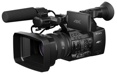

La nouveauté la plus remarquable chez Sony à l'IBC est bien sûr la petite caméra de poing 4K PXW-Z100 (clin d'oeil à la Z1 bien sûr, dont elle a du reste l'apparence) entre 5500 et 6500 €
Format 4K "cinema" 4096x2160 et Ultra HD "télévision" 3840*2160
La PXW-Z100 est dotée d'un 'petit' capteur CMOS de 1/2,33 pouce (entre le 1/2 pouce et le 1/3 de pouce) et ses 16 Millions de pixels (8 Mpixels utiles pour la vidéo)
Cela peut paraître anectodique pour certains mais un petit capteur peut être un avantage considérable pour un certain types de productions : il permet d'avoir des zooms plus petits en taille et pourtant de plus grande amplitude que les grand capteurs. De plus ces derniers "souffrent" d'une difficulté accrue pour obtenir une mise au point correcte, la faible profondeur de champ qui y est associée rends en effet le travail en reportage et dans l'urgence très compliqué.
Le signal 4:2:2 sur 10 bits s'enregistre dans le format XAVC (le nouveau nom commercial du format intraframe au standard MXF gradable de Sony fondé sur le H264 qu'on trouve aussi sur les F5 et F55).
Les débits varient de 100 mbps en HD 25p jusqu'à 600 mbps pour le 4K 60p. C'est un point important qu'il faut considérer car une carte de 32Go ne condiendra que 14 minutes de contenu dans sa qualité maximale (4K 60p). Sony nous a cependant fait remarquer qu'une mise à jour gratuite permettra l'année prochaine de choisir le XAVC-S (60 à 150 mbps en 4K et 25 à 50 mbps en HD) afin de réduire les coûts de stockage.
Le zoom 20 fois on le connait, on l'a déjà vu sur la Z5. Il est calculé à l'origine pour du 1/3 pouce.
Seul le test permettra de connaître les limites imposées par les petits photosites en matière de sensibilité et de dynamique d'image. La TestBox du Repaire (en voie de finalisation) permettra d'en savoir plus à ce sujet.
Enregistrement sur 2 slots XQD (nouveau media SSD développé en commun par Sony, Nikon et Sandisk pour prendre la suite de la Compact Flash avec des bitrates jusque 600Mb/s)
Sorties HDMI 2.0 et 3G SDI
Contrôle wifi du diaph, du point et du zoom.
Batteries L traditionnelles, poids léger ("moins de 3 kg")Conclusion
Cette caméra qui permettra aux prosumers dont la Z1 est en bout de course (et ils sont légions) de reprendre de l'avance avec l'enregistrement 4K, format qui sera bientôt réclamé par tout le monde, à commencer par les documentaires au destin international.La z100 aura-t-elle l'extraordinaire destin de la Z1 d'il y a presque 10 ans ? Avec un format d'avance, un prix abordable, un codec robuste et un "form factor" qui a largement fait ses preuves les atouts sont a priori là.
Dommage quand même pour les amoureux de l'image de ne pas avoir intégré les courbes HyperGamma Sony considère probablement (et c'est regrettable) que cette caméra faisant partie de la mouvance reportage n'a pas l'usage des courbes très utilisées en cinéma numérique. Or de très nombreux professionnels du documentaire par exemple utilisent eux aussi les possibilités du cinéma numérique.
