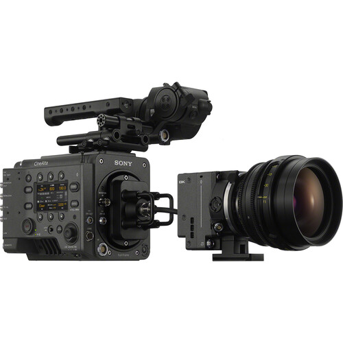

Sony continue de faire évoluer son déport de capteur avec son Venice Extension System Mini, une version compacte du célèbre module Rialto. Destiné aux configurations en quête de flexibilité et de légèreté, ce nouveau système affiche des caractéristiques très sérieuses pour sa compacité.
Une réduction de taille drastique
Avec une réduction de 70 % par rapport au Rialto, le Venice Extension System Mini ne pèse que 500 g.

Cette compacité accrue permet une utilisation plus agile, notamment pour les configurations nécessitant un encombrement minimal, comme les tournages en espace restreint ou sur drones et stabilisateurs.

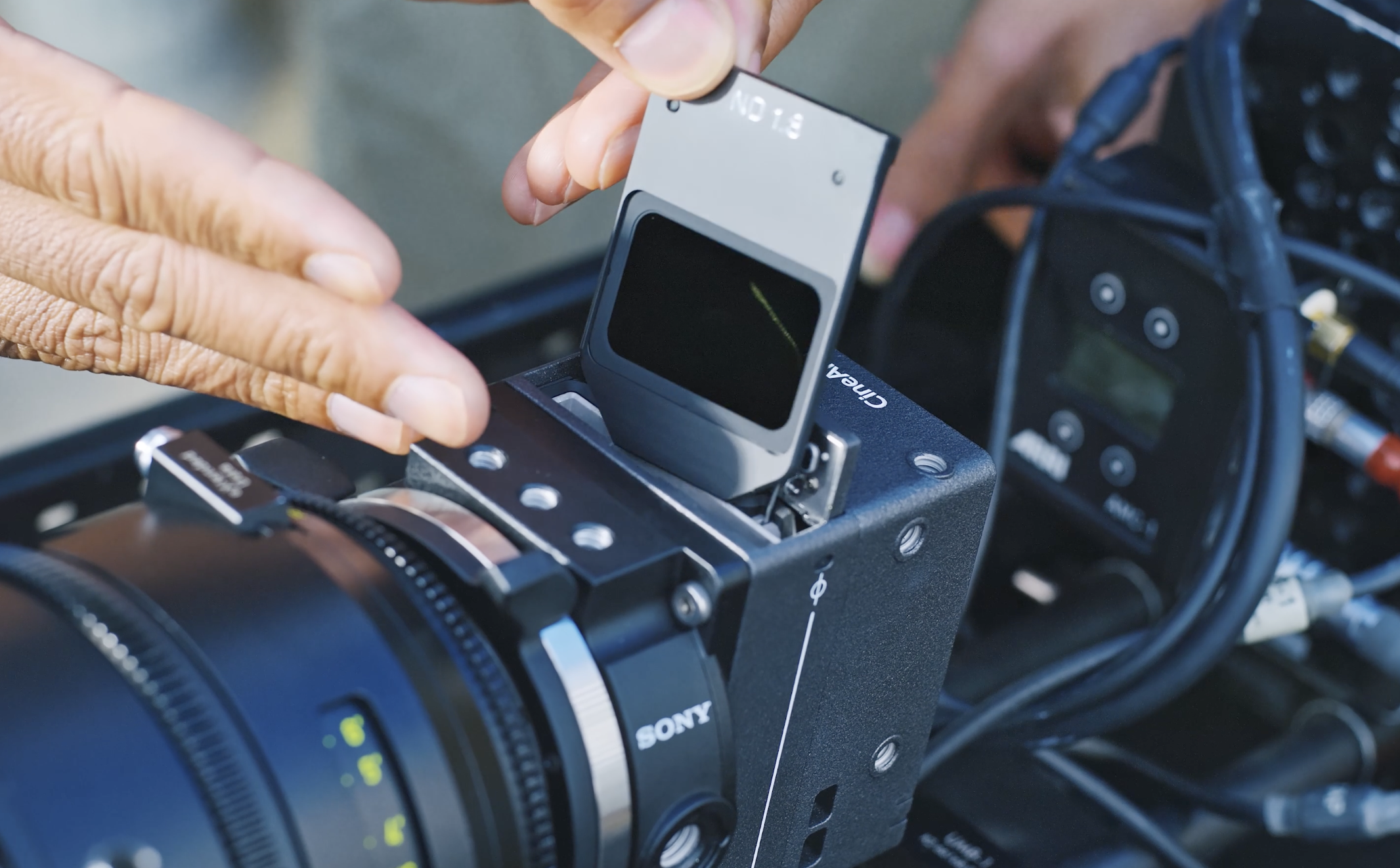

Un nouveau système de filtres ND

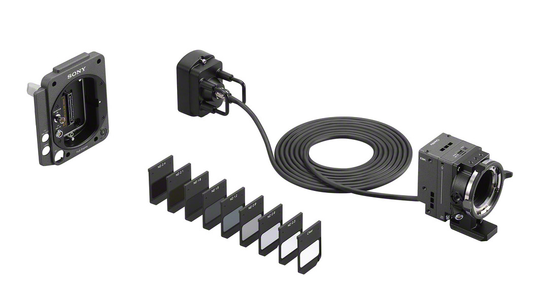

Pour optimiser l’espace, Sony a repensé le système de filtres ND. Exit les filtres ND variables, remplacés par un tiroir situé derrière la monture, permettant d’y insérer des filtres ND dédiés. Le système est fourni avec un jeu de filtres allant de Clear à ND 2.4.
Une installation simplifiée
L’installation du Venice Extension System Mini a été grandement facilitée. Il suffit désormais de retirer le bloc capteur de la Venice et de brancher l’extension, sans avoir à visser le capteur comme c’était le cas sur le Rialto. Cette conception permet de passer plus facilement d’une installation tout-en-un à un capteur déporté, selon les besoins du projet.

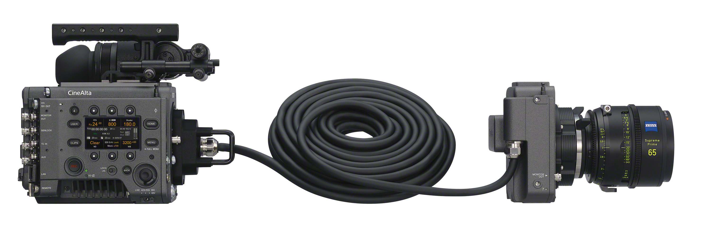

Le capteur 8.6K du Venice Extension System Mini est entièrement compatible avec la Venice 2, qu’elle soit en version 6K ou 8K (8.6K réels). Il offre ainsi les mêmes performances que la caméra en version “tout en un”, le gain en résolution en plus par rapport au capteur 6K.
Un câble plus fin et plus flexible
Autre amélioration majeure : le câble de liaison entre l’extension et le bloc caméra. Il est désormais plus fin et flexible, en opposition au câble rigide et volumineux du premier Rialto. Par défaut, il mesure 4.5 mètres, mais peut être étendu jusqu’à 12 mètres, offrant ainsi une plus grande liberté de mouvement.

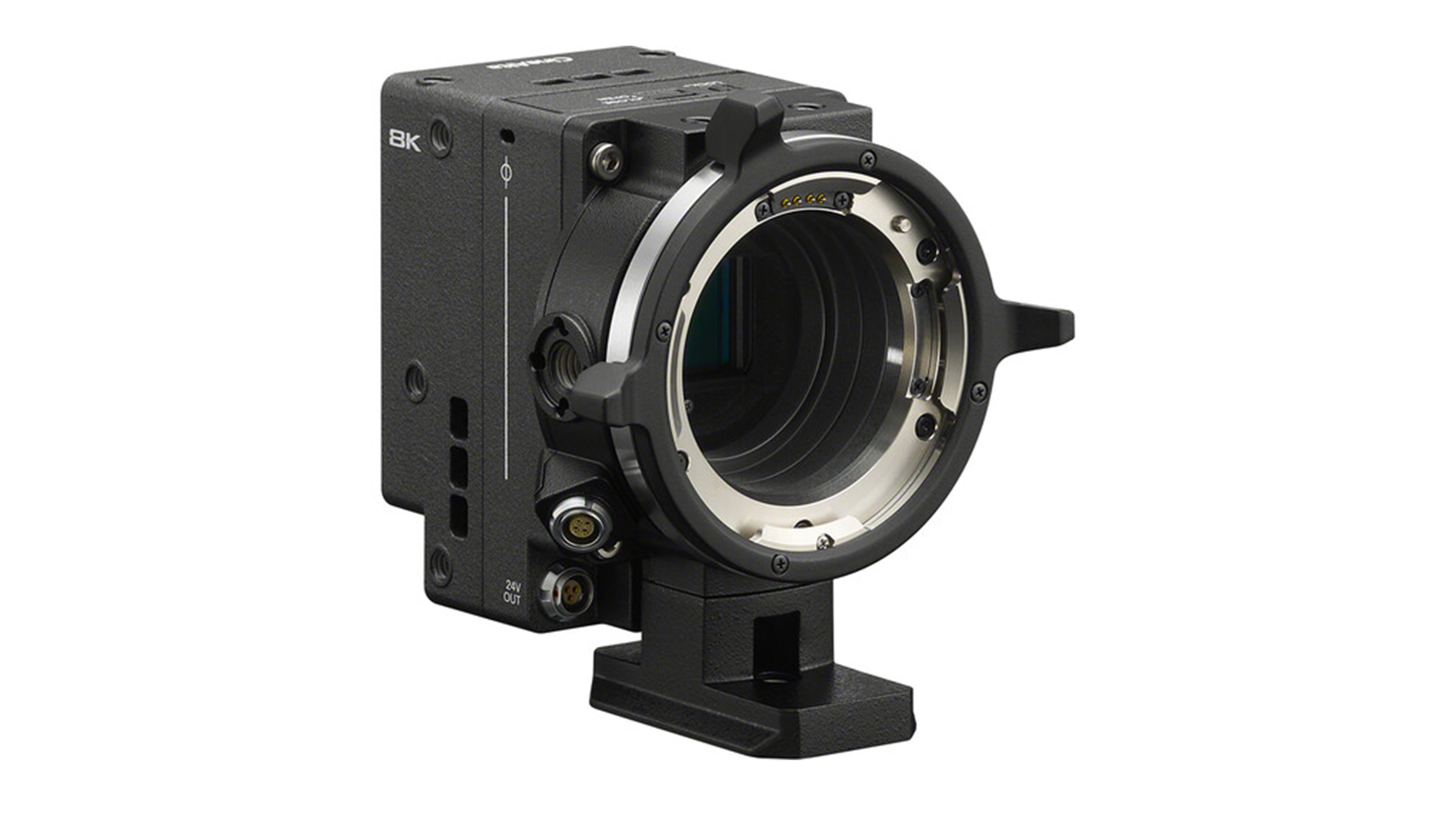

Le Venice Extension System Mini est fourni avec un adaptateur PL et, Leitz a développé un adaptateur LPL dédié.
Nativement, le système utilise une monture E, comme la caméra, sur laquelle vient se fixer, via plusieurs vis, l’adaptateur.
