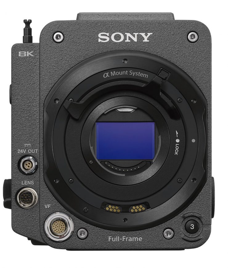

Sony a annoncé le 15 novembre la sortie de la Venice 2, une caméra plein format 8.6K capable d’enregistrer des fichiers X-OCN RAW en interne.
La marque annonce une plage dynamique de 15+ diaphs avec le capteur 6K et de 16 diaphs avec le capteur 8,6K. Car oui, l’une des principales nouveautés de cette caméra réside dans la possibilité de choisir entre ces deux capteurs, le capteur 6K étant le même que celui présent sur la Venice d’origine.

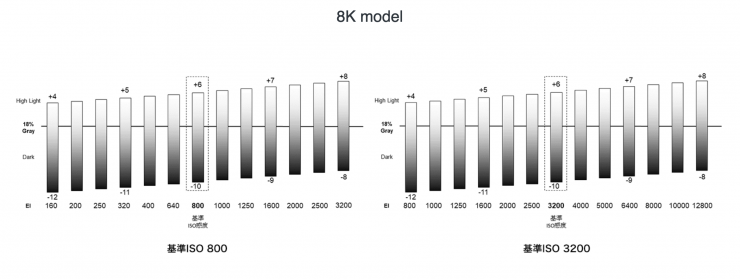

Sony annonce 6 diaphs au-dessus du gris moyen et 10 diaphs en dessous. C’est d’ailleurs dans les basses lumières que se situerait le léger apport du capteur 8,6K par rapport au capteur 6K, en termes de dynamique.

Les capteurs sont dotés d’un dual ISO natif de 800 ISO et 3200 ISO pour le capteur 8,6K et 500 ISO et 2500 ISO pour le capteur 6K.
Sony promet donc une caméra plus sensible en basses lumières, produisant un meilleur rapport signal/bruit.

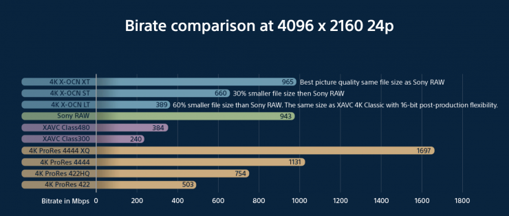

Il existe trois niveaux de compression du RAW X-OCN.
- Le X-OCN XT enregistre avec très peu de compression. Il est principalement utilisé pour les travaux de post-production exigeants mais propose un débit équivalent au Sony RAW.
- Le X-OCN ST produit des fichiers 30% moins lourds que le Sony RAW et suffit amplement dans la plupart des workflows professionnels.
- Enfin, le X-OCN LT enregistre avec un débit 60% inférieur au Sony RAW, à savoir environ 389 Mb/s pour un enregistrement en 4K 24p.
La caméra est également capable d'enregistrer en 4K ProRes 422 HQ et ProRes 4444. Une future mise à jour de la Venice 2 devrait intégrer le ProRes 4444 XQ. Notez que l’enregistrement en ProRes n’est pas disponible avec une résolution supérieure à la 4K.
Cependant, Sony semble avoir complètement abandonné l’enregistrement en XAVC sur la Venice 2, format d’enregistrement qui permettait de produire des fichiers à débit réduit.

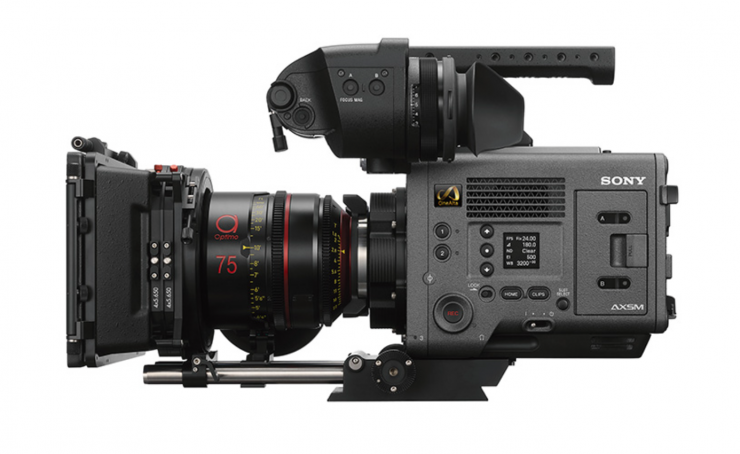

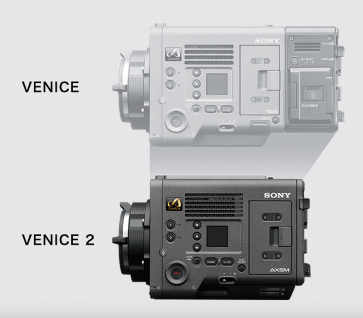

En ce qui concerne le form factor, la Venice 2 propose une taille et un poids similaires à la première Venice. La nouvelle caméra est en réalité 15 mm plus longue cependant elle intègre les capacités d’un enregistreur AXS-R7 qui mesure environ 4 cm de long.
En raison d’un form factor équivalent, tous les accessoires tiers de la Venice sont compatibles avec la Venice 2, à l’exception de la plaque de base ARRI.

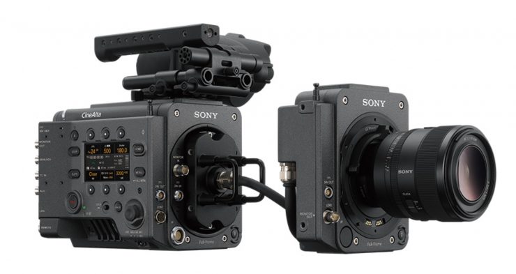

La Venice 2 équipée du capteur 6K peut être utilisée avec le système d'extension Venice déjà existant. Il s’agit d’un système de déport de capteur, relié en filaire (2,7 m ou 5,5 m) au corps caméra, pouvant être utilisé dans des conditions de tournage spécifiques.
Un système d'extension de nouvelle génération devrait être commercialisé début 2023 pour le capteur 8,6K.
