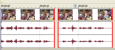

    Notre passoire mentale étant une triste réalité, il arrive que l'on oublie de réactiver le Quantifier sur les images. Lorsqu'on on s'en aperçoit, on a déjà effectué beaucoup de montage et surtout on ne sait pas où se trouvent les décalages !
    Une option nous permet de trouver un honorable remède.
    Dans Options, appuyer sur CTRL MAJ et sur le dernier éléments Preferences du menu déroulant. Vous verrez alors apparaître un onglet supplémentaire interne. Ouvrez-le. En bas tapez quantize puis TRUE à la place de FALSE plus haut dans les deux cases.
    Revenez dans Vegas. Désactivez Quantifier sur les images et décalez un événement par rapport à son voisin.
    Vous verrez 2 belles lignes rouges.
    C'est tellement beau qu'on a presque envie d'en mettre tout plein

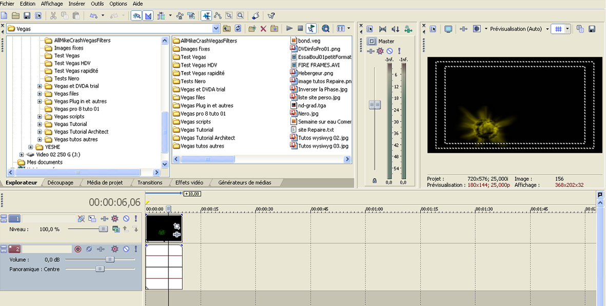

      1. L'interface Vegas
    A première vue, cela ressemble à une usine à gaz.
    Non seulement il n'en n'est rien !
    Mais de plus Vegas est réputé être très rapide pour effectuer les opérations.
    Voyons cela.
