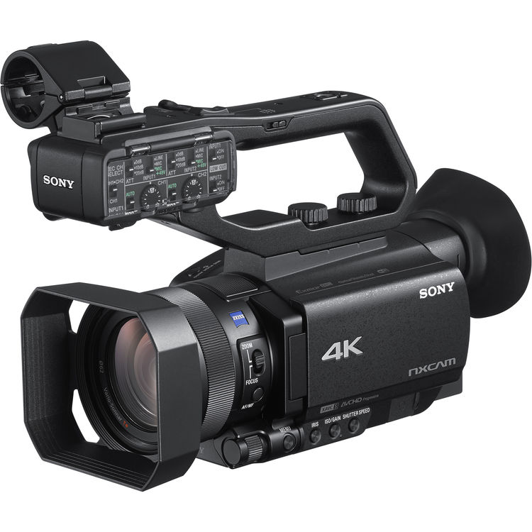

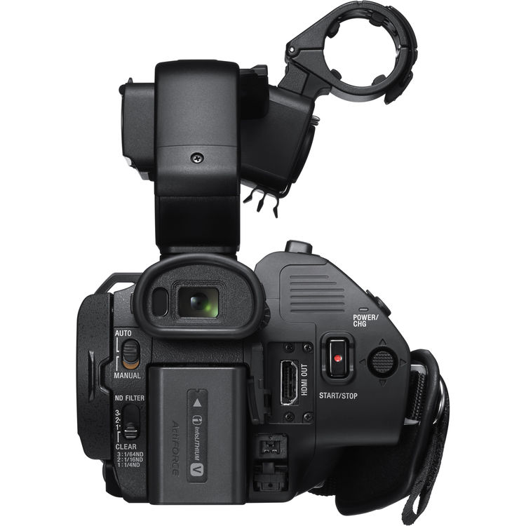

Ergonomie
Ceux qui ont pratiqué l'AX100 ou la X70 ne seront pas dépaysés. C'est le même esprit.
Sur le plan compacité je suppose qu'il est difficile de faire plus compact sauf à perdre tout contrôle manuel possible. Déjà là je trouve qu'il faudrait encore plus de boutons assignables (il y en a 6) vu toutes les fonctions qu'on aurait naturellement envie d'avoir au bout des doigts.
Le mini-joystick disponible sous le pouce est un vrai bonheur pour manipuler le menu![]()
L'écran est de très bonne qualité et heureusement car c'est quand même bien la visée sur cet écran qui est privilégiée (seul un soleil de plomb oblige à recourir au viseur à hauteur d'oeil qui est lui-même du reste très bien défini cela dit (2,36 Mpix).
Le côté tactile ajoute aussi aux modes d'action que l'utilisateur a à sa disposition pour interagir avec la cam. Ce sera utile notamment pour indiquer à la caméra un changement de point nécessaire.
Le poids est sérieux mais reste en rapport avec la taille et la solidité apparente de l'engin. 1Kg au minimum sans la poignée.
Le menu est suffisamment intuitif pour qu'on s'y retrouve rapidement. Clair et logique.
La poignée est dispensable et amovible si on n'utilise pas les prises XLR pour le son (enregistrement sur un Zoom par exemple). On gagne ainsi un peu en poids mais on perd en maniabilité de poing. Ceux qui n'ont pas l'usage de la poignée ni des prises XLR peuvent gagner quelques centaines d'euros en choisissant le modèle AX700 sans autre inconvénient.
Les commandes sont toutes à leur place, normal le constructeur a de l'expérience dans le domaine.
Pas grand chose à redire sur l'ergonomie donc.
On arrive à un compromis taille - poids - qualité et performances qui est très cohérent. Imaginons qu'on veuille la même mais avec un plus grand capteur, eh bien tout de suite on se retrouverait avec un encombrement, un poids et un prix nettement plus élevé.
La fonction stabilisation m'a semblé en progrès aussi, le mode "actif" est tout à fait utile et fait la différence en gommant un tas de mouvements parasites. On n'en est pas encore au niveau de stabilité où se situent les systèmes qui équipent les caméscopes à petits capteurs mais ça vient.
Cet aspect stabilisation fait aussi partie de ce qui est perdu avec l'abandon global du "form factor" type caméscope d'épaule à l'ancienne. Cet automatisme est lui-aussi un enjeu important pour que cette perte devienne acceptable.
J'ai tourné quelques images, pendant un week end, sans emmener exprès ni pied ni monopode. Essentiellement pour pratiquer l'autofocus et justement la stabilisation.

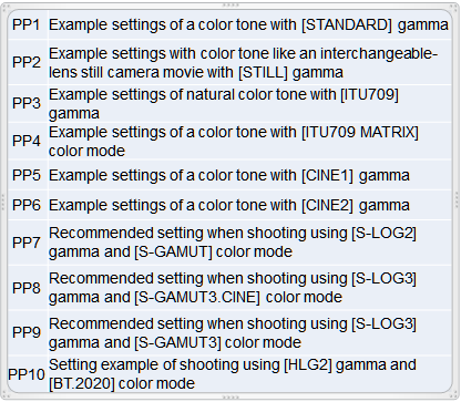

Sony a inclus toute sa série de profils pré programmés (mais ajustables) y compris le Slog 2 et 3, le standard élargi (800%, les nouveaux profils gamma hybrides HLG qui ouvre le nouveau monde du HDR (High Dynamic Range). Il faudra la pratique et l'expérimentation la plus poussée pour évaluer chacune de ces possibilités.
Notons que la caméra incorpore les "luts" adéquats qui permettent de tourner dans ces modes d'une manière intuitive, en gardant un contrôle visuel proche de la normale sur le moniteur. Cela ne supprime pas la nécessité de savoir à l'avance ce que vont donner ces modes. Là aussi cela demandera un peu de savoir faire et de pratique.
Sony fournit un pré-réglage pour chacun des PP (Picture Profile) mais il est intégralement modifiable et sert donc de base à l'expérimentation. On peut jouer sur tous les paramètres et ils sont extrêmement nombreux. Des heures en perspective à passer pour les friands de personnalisation de leur image

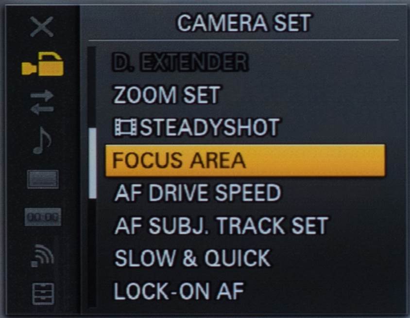

Passons, pour compléter, rapidement en revue les paramètres de ce nouvel autofocus de chez Sony
--Focus Area, la taille de la zone au sein de laquelle l'autofocus travaille. Cela signifie concrètement qu'on peut lui dire "ne regarde pas en dehors de ça" Par défaut on est sur "wide" soit la totalité de la scène. Si l'action intéressante se déroule dans une partie fixe de l'image on peut donc la délimiter à l'avance.
-- AF Drive Speed : la rapidité d'execution de la mise au point . Selon le mode choisi on va d'une réactivité quasi instantanée assez brutale jusqu'à un mode beaucoup plus lent.

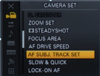

parmi les moins intuitifs mais néanmoins intéressants:
--"AF Subj Track Set " soit : réglage de suivi du sujet. AF tracking depth" ou "AF tracking range" Il s'agit de choisir si le sujet intéressant est susceptible de grandir dans l'image jusqu'à devenir très gros : "Wide" (typiquement un train qui arrive de loin vers la caméra) ou bien s'il restera relativement petit dans l'image ("Narrow", typiquement le papillon voletant de fleur en fleur...)
-- AF Subj switch sens (pour AF subject switching sensitivity ou "Slow and Quick" selon les versions) soit la sensibilité pour le changement de sujet, de "responsive" (typiquement passer d'une voiture à une autre dans une course de formule1) à "locked on" censé se verrouiller sur un seul et même sujet en passant par "normal . L'automatisme devrait donc en principe choisir de coller à un sujet (locked on) ou bien se laisser happer par les changements de sujet dans l'image (responsive). Entre les deux ce serait "normal" donc les changements de point se feraient de manière "changeante mais pas trop" ? >> pas très facile de s'y retrouver il faut bien le reconnaître. Seule une certaine habitude permettra ici de profiter au mieux de ces possibilités.

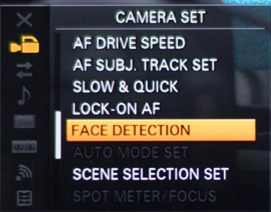

-- Lock On AF le blocage du focus sur un sujet identifié (en touchant l'écran) l'ordinateur reconnait une forme et tente de maintenair le point sur ce sujet.
--Face detection, reconnaissance des visages (active ou non) l'appareil s'intéresse aux visages et les privilégie.
Le mini joystick doit permettre la bascule d'un visage vers un autre. C'est un choix dans le menu mais qu'on pourrait assigner sur un bouton s'il y en a assez...
