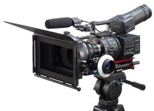

A la sortie de la NEX-FS700 il y a un an, que nous avons testé ici (Test Sony NEX-FS700), Sony avait annoncé que viendrait par la suite une option 4K. Sur le NAB le constructeur a détaillé la mise en œuvre technique et pratique de ce tournage en 4K qui passe par deux matériels : l’interface HXR-IFR5 et le recorder RAW AXS-R5. Un type d’usage qui devrait probablement se retrouver chez les loueurs lors de la location de la FS700. En voici le principe...

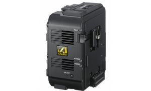

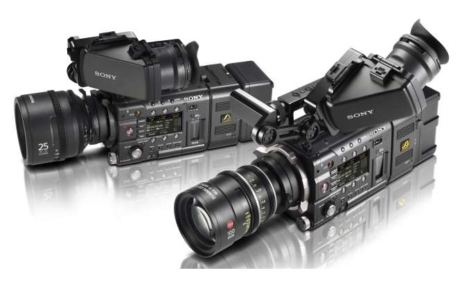

Pour ceux connaissant le très haut de gamme Digital Cinema de Sony sachez que le procédé d’enregistrement 4K de la NEX-FS700 sera le même que sur les CineAlta 4K PMW-F55/F5 cad en exploitant l’enregistreur RAW AXS-R5.

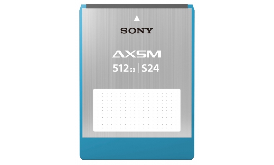

Rappelons que cet enregistreur exploite un support spécial de cartes mémoires très haute vitesse, les AXS.

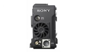

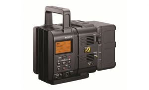

Mais pour que cet enregistreur AXS-R5 fonctionne avec la FS700 il faudra utiliser un module d’interface entre la caméra et l’enregistreur.
Cette interface HXR-IFR5 se combine avec le recorder et exploite l’alimentation de ce dernier, comme on peut le voir sur les photos. L’alimentation se fait par une batterie BP-FL75 ou une alim 12V externe. L’ensemble se connecte à la caméra via un seul câble SDI-3G.
