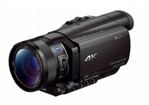

Une caméra 4K à moins d'1 kg avec une taille de capteur compatible avec une réactivité suffisante et une bonne créativité, Sony innove encore en direction de l'utra haute définition
Sony persiste et signe en jouant à fond la carte de l'ultra HD/4K. La cible avérée de ce caméscope est le consommateur qui pense s'équiper à court terme d'un téléviseur 4K/UHD. Le constructeur prévoit un développement considérable du parc de TV UHD dès 2014 (reconnaissons qu'il n'aura aucun mal à progresser vu son aspect plus qu'embryonnaire pour le moment ;-) )
Ses arguments:
- capteur CMOS Exmor 1 pouce 4K (enfin 3840x2160...décidément pour Sony la distinction 4K ultraHD a vécu)
- système enregistrement XAVC-S, 4K 25p, FullHD 50p et MPEG4-AVC/H.264 50p sur support SD "classe 4"
- Objectif zoom fixe Zeiss 29mm equiv 24*36 12x ouverture F:2.8-4.5
- Zoom numérique amélioré dit "clear image" 18x en 4K, 24x en HD
- processeur puissant dernière génération BionX (déjà présent sur le RX100 M2)
- stabilisation optique avec mode actif
- connexion Wifi, NFC, pilotage de l'enregistrement avec le smartphone
- Possibilité enregistrement 4K sur la carte et streamé simultanément en AVCHD par Wifi
- visionnage rushes direct sur téléviseur par wifi
- livré avec Vegas
- disponible en mai 2014
- poids moins de 1kg avec batterie (970 gr à comparer aux 2,7 kg du Z100
- prix 1999€ TTC
voir les caractéristiques complètes plus bas
A propos du choix de la taille de capteur 1 pouce
C'est de toute évidence le point central de ce caméscope. Le choix du capteur 1 pouce est très intéressant puisque la version précédente (Z100 pour la version pro) ne datant pourtant que de l'IBC n'a qu'un capteur 1/2,33 donc très nettement plus petit. Cela signifie une meilleure capacité à jouer un peu avec une profondeur de champ réduite (sans commune mesure bien sûr avec les caméras à capteurs super 35 ou 4/3 mais tout de même).
La taille de capteur 1 pouce est un bon compromis entre la facilité de la mise au point et les possibilités créatives. Elle permet des optiques suffisamment compactes et son avenir parait plus assuré que le format 1/2 pouce de l'EX1 qui n'a pas fait d'émules, puisque au moins 1 grand constructeur (Nikon) partage l'intérêt de Sony pour ce format.
Grand (ou grand-moyen) capteur signifie aussi plus grande difficulté pour les automatismes qui doivent prendre en compte une plus grande quantité de données (autofocus, stabilisateur)
En compensation la sensibilité est meilleure que sur les capteurs plus petits
Ce que nous avons pu en voir
Nous avons pu jouer quelques minutes avec un exemplaire en avant première et je me suis plus précisément intéressé à ce qui semblait le plus critique sur un appareil aussi compact et à une aussi haute résolution : l'autofocus.
Dans la salle peu éclairée de la conférence il était assez facile de mettre en défaut l'autofocus mais disons que malgré cela le point est resté au rendez-vous. Parfois un peu tardif lorsque les conditions étaient les plus défavorables mais il se faisait effectivement. néanmoins.
L'autre aspect qui m'intéressait était la stabilisation. Or à l'épreuve il est possible de cadrer et de rester stable avec une focale longue à main levée. C'est ce qu'on demande à un appareil aussi léger. Sans atteindre les performances exceptionnelles des stabilisateurs de dernière génération qui font miracle sur les appareils à petits capteurs bien sûr, la stabilisation m'a semblée très honorable.
La sensibilité est à première vue correcte même s'il est difficile de se faire ainsi un point de vue sans comparaison. Si on se souvient du côté 'en retrait' de la sensibilité des premières caméras HDV par rapport aux meilleurs DV, il est logique qu'un caméscope compact soit moins sensible en 4K que les meilleures caméras HD
Pour le reste c'est un camescope qui est bien adapté à un usage généraliste et il s'en dégage un peu la même sorte d'impression d'évidence qu'on a eu par le passé avec des modèles qui ont très bien fonctionné.dans l'histoire de Sony. C'est un appareil censé être dans la gamme grand public mais gageons que les pros lui trouveront bien des séductions à commencer peut-être par le prix qui représente un ticket d'entrée plutôt raisonnable pour le 4K Comme deuxième caméra ils lui pardonneront vraisemblablement l'absence (logique) de prises XLR.
L'argument majeur est qu'avec un appareil extrêmement maniable et universel l'utilisateur a l'opportunité de prendre de l'avance et de commencer à tourner en un format qui, quoiqu'il arrive, succèdera de facto à la full HD. Libre à lui le choix d'exploiter dans l'immédiat ses images en 4K ou en Full HD.
Est-ce que pour autant le 4K va autant séduire le consommateur grand public que ne l'espère Sony c'est une question que seules les ventes pourront trancher. Rendez-vous donc pour cela en juin 2014 pour un premier bilan puisque la mise en vente se fera en mai.
Voilà en tout cas un des premiers futurs exercices pour notre tout nouvel équipement de test ;-) Je suis curieux de mesurer la sensibilité que beaucoup vont attendre au tournant. :-)
Michel

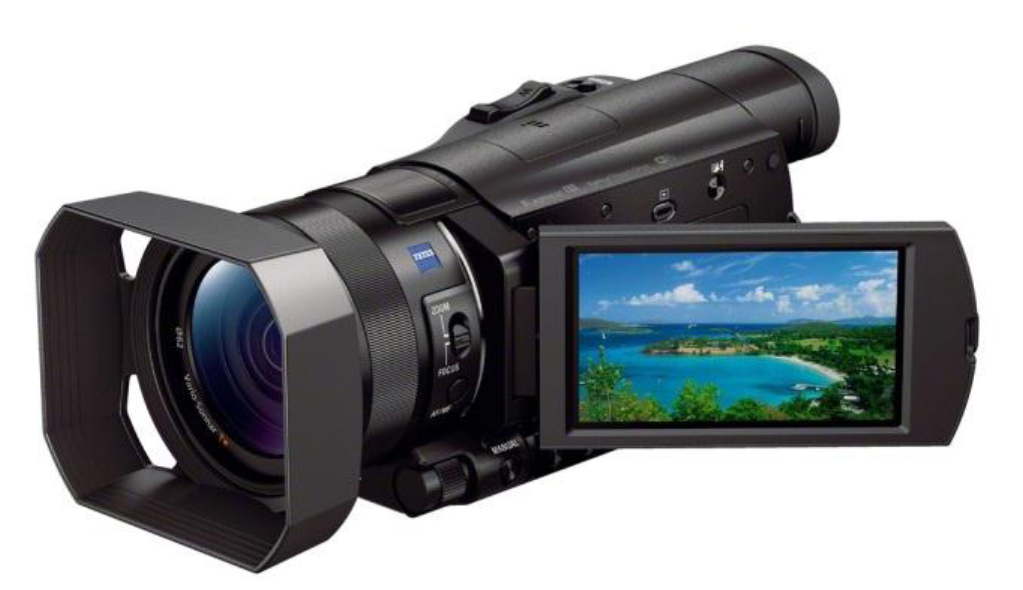

Caractéristiques constructeur
Caméscope FDR-AX100E 4K - spécifications principales
Capteur d'image Capteur CMOS Exmor RTM rétroéclairé de type 1,0" et de 14,2 millions de pixels effectifs
Processeur d'image BIONZ X
Résolution d'image fixe Max. 20,0 millions de pixels
Format d'enregistrement vidéo Format XAVC S : MPEG4-AVC/H.264
Format AVCHD: MPEG4-AVC/H264 AVCHD 2.0
MP4 : MPEG-4 AVC/H.264
Résolution vidéo (enregistrement en 4K)
XAVC S 4K : 3840 × 2160/30P, 24P
Résolution vidéo (enregistrement en HD)
XAVC S HD : 1920 x 1080/60P, 30P, 24P
AVCHD :1920 x 1080/60p(PS), 24p(FX,FH), 50i(FX,FH), 1440 x 1080/50i(HQ,LP)
MP4 : 1280 x 720 30p
Enregistrement vidéo double XAVC S/MP4 ou AVCHD/MP4*
* Non disponible en XAVC S 60p ni en mode AVCHD PS
Type d'objectif
Zeiss Vario-Sonnar T*, longueur focale de 29 mm (équivalent 35 mm) Ratio Zoom optique : 12x
Zoom « Clear Image » : 18x (4K), 24x (2K)
Distance focale (équivalent 35 mm) (Mode Film) F = 29,0-348,0 mm (16:9) avec mode Active SteadyShot éteint
Système de mise au point AF par détection de contraste
Mode Balance des blancs Auto / One-push / Extérieur / Intérieur / Température de couleur
Stabilisation de l'image Stabilisateur optique SteadyShot avec mode actif
Viseur électronique OLED Tru-Finder
Écran LCD Écran Xtra Fine LCDTM de type 3,5" (921 pixels) Large (16:9)
Format d'enregistrement audio
MPEG-4 PCM linéaire 2 ch (48kHz/16bit) [XAVC S 4K seulement]
Dolby Digital 5.1ch, Dolby Digital 5.1Creator [AVCHD seulement]
Dolby Digital 2ch Stereo, Dolby Digital Stereo Creator [AVCHD seulement]
MPEG-4 AAC-LC 2ch (MP4)
Microphone/haut-parleur
Microphone 5.1 et haut-parleur mono intégrés
Cartes compatibles
SDXC Memory Card (Classe 10) pour le XAVC S ;
Memory Stick PRO Duo (Mark 2), Memory Stick PRO-HG Duo, Memory Stick XC-HG
Duo, SD/SDHC/SDXC Memory Card (Classe 4 ou supérieur) pour l'AVCHD
Interfaces
Casque (mini-jack stéréo), entrée micro (mini-jack stéréo) ; prise USB Type A (intégrée) ; prise Multi/Micro USB * ; commande à distance (intégrée à la prise USB Multi/Micro*) ; sortie HDMI (micro, sortie uniquement) ; griffe porte- accessoires ; sortie vidéo composite ; alimentation DC
Compatible avec les appareils à prises Micro USB
Autres caractéristiques
Synchronisation BRAVIA ; Photo TV HD; Copie directe (AVCHD uniquement)
Dimensions
(L x H x P) Env. 81 mm x 83,5 mm x 196,5 mm (Env. 90 mm x 83,5 mm x 223,5 mm (parasoleil compris))
Poids (unité principale uniquement)
Env. 790 g
Poids (avec batterie NP-FV70 fournie)
Env. 915 g
Accessoires fournis
Batterie rechargeable NP-FV70, adaptateur secteur, cordon d'alimentation, câble
HDMI (micro), câble de connexion USB, télécommande (RMT-835 avec la batterie
[CR2025]) ; parasoleil ; capuchon
1 Parmi les caméscopes 4K capables d'enregistrer en XAVC S. À la date du communiqué de presse,
selon une étude de Sony
2 FDR-AX1E
FDR-AX100E
Prix estimé : 2 000 €
Disponible à partir de mai 2014
