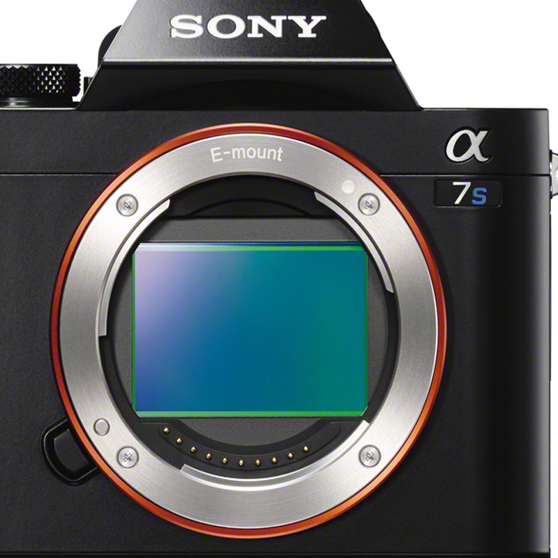

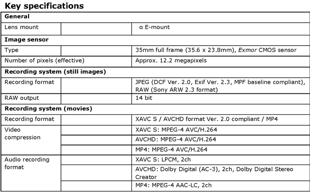

Nouveau capteur CMOS full frame 12,2 Mpixels utiles >> grosse sensibilité et dynamique
Nouveau capteur Exmor CMOS plein format (~24*36) 12,2 Mpix "effectifs" donné pour très sensible, ce qui n'étonne pas vraiment considérant la taille relative des photosites.sur ce capteur de grande taille.

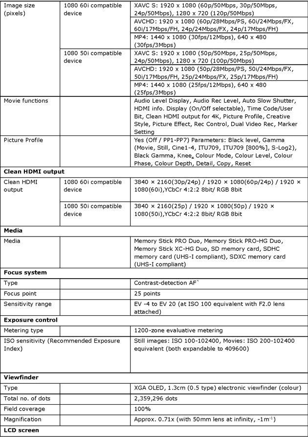

Formats d'enregistrement XAVC-S 50 Mb/s 50-60 FPS en Full HD et 100-120 FPS en HD720 mais pas de 4K en interne
Enregistrement en interne sur plusieurs formats de fichiers dont surtout le professionnel XAVC-S à 50 Mb/s (50/60im/s pour le full HD et 100/120 im/s en 720P) et l'AVCHD et le MP4 classique en plus pour des besoins moins pointus.
Choisir les cadences PAL ou NTSC
Les caractéristiques sont données pour relative à l'appareil (Device) concernant les cadences d'image et il semble que cela ne soit pas un simple réglage. Sur le modèle européen Pal on ne disposerait donc que des multiple de 25 (25P, 50P en 1080 et 100P en 720. Peut-être juste des firmwares distincts ?

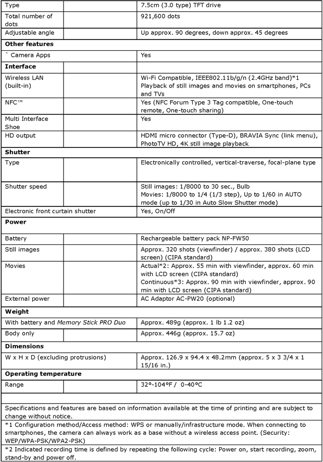

Viseur Oled en Full HD 2.396.359 pixels (pour du monitoring en 4k il faut passer par le hdmi)
LCD orientable 921 600 pixels
Réglages d'enregistrement, courbes gammas et SLOG2
Picture profiles de niiveau avancé et courbes gammaCine, SLog2 Black Gamma Knee etc.

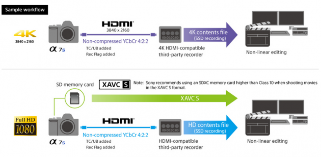

Sortie HDMI 4K 4:2:2 sur 8 bits 25P
Pour enregistrer sur un enregistreur externe et pour effectuer un monitoring UltraHD l'Alpha 7S dispose d'une sortie 4k par HDMI ( 4K du moins la version 3840×2160) jusqu'au 30P max et en 4:2:2 mais surtout en 8bits seulement (notons au passage que le Panasonic GH4 a lui des sorties sur 10 bits)
Toutes les specs sur les cadences de prise de vue sont apparemment fonction du modèle précis (appareil Pal ou Ntsc)
Sur le modèle européen nous aurions donc uniquement du 25P (ou 50i) en sortie HDMI.

- poids moins de 500 gr avec une batterie et une carte mémoire

- Pas d'enregistrement interne en 4K,
- XAVC en 4:2:0 8bits
- sortie HDMI en 8bits seulement
les points à surveiller et tester :
le rolling shutter, la réactivité de l'autofocus...
Egalement il n'est à ce stade pas sûr qu'on puisse simultanément enregistrer en full HD en interne tout en enregistrant en 4K par le HDMI.
