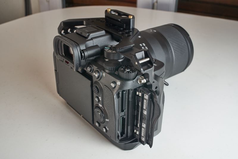

Et j’ai bien cru à son arrivée qu'il y avait des aléas sur les contrôles qualité : la trappe des cartes mémoires semblait collée et refusait de s'ouvrir !
Fausse alerte, un passage chez mon revendeur m'a permis de comprendre que le problème n'en était pas un et comment ouvrir la trappe
Le mécanisme d'ouverture est nouveau et se fait maintenant en 2 temps : (1) abaisser le bouton, (2) Par friction avec la pulpe du doigt, faire glisser la trappe vers l'arrière de l'appareil de 5mm, pour qu'enfin elle s'ouvre. Le truc c'est que ce n'est pas intuitif du tout, et le manuel n'est pas plus explicite sur ce point.

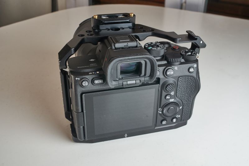

Globalement, mon sentiment face à ce boitier est que la lignée A7 est enfin arrivée à l'heure de la maturité. L'ergonomie est pratiquement sans faille, tout a été pensé pour une expérience fluide et efficace.
Les petits boutons ont été revus et sont maintenant plus saillants, ils offrent moins de résistance quand on les enfonce, Sony a trouvé juste le bon dosage, leur appui se révèle plus fiable et plus agréable.
Du coup, quand il est monté sur un Ronin S et qu'on enfonce un bouton, on risque moins de déstabiliser la nacelle, et c'est agréable à l'usage.
La molette de compensation d'exposition dispose maintenant d'un verrou ce qui fait qu'elle ne risque plus de tourner accidentellement, ce qui m'est déjà arrivé plusieurs fois.
Seul point noir, il faut en revanche appuyer sur un bouton au centre de la molette du sélecteur des modes 1,2,3 / APSM / vidéo, or c'est inutile car celle-ci ne tourne pas facilement, et ça devient carrément pénible d'accès quand le boitier est monté dans une cage.
Le boîtier est très réactif et les menus sont ultra rapides à l'usage. Leur nouvelle ergonomie est vraiment excellente (sauf le slide haut/bas en tactile qui est assez erratique, du coup je préfère me déplacer à la molette, et c'est super fluide comme ça aussi). En mode standard, la sensibilité tactile est déjà excellente, mais Sony propose en plus un paramètre pour augmenter cette sensibilité.

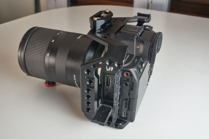

La présence d'un connecteur HDMI full size sur le boîtier est rassurante. Sony fournit une sorte de mini cage de protection pour les connecteurs à fixer sur le côté. Hélas celle-ci interfère avec ma cage SmallRig et se révèle donc inutilisable lorsque la caméra est équipée.

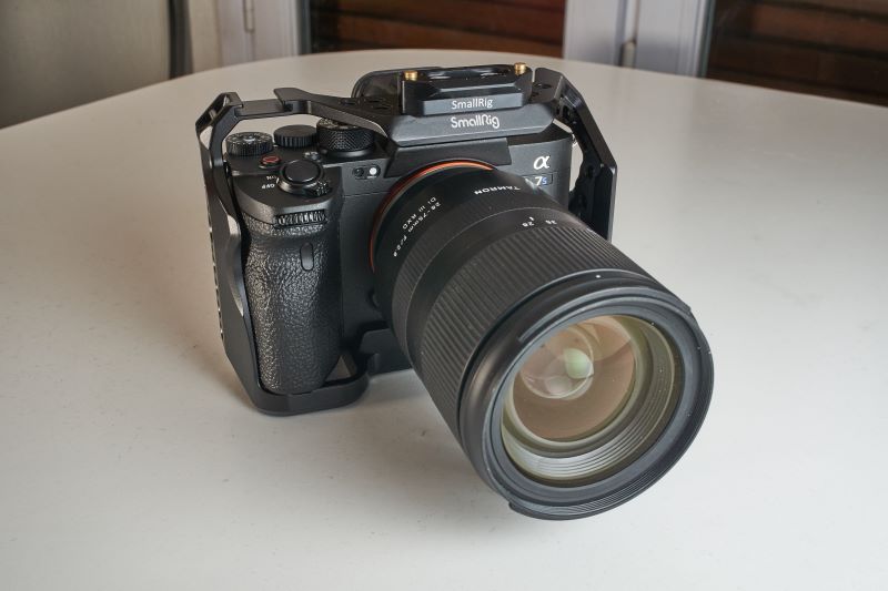

La nouvelle cage SmallRig pour le A7s III a des formes plus douces, est un peu moins massive et plus légère que celle du A7 III.
En contrepartie, elle offre moins de points de fixation. Elle dispose d'une clé collée magnétiquement en dessous qui permet d'éviter de chercher une pièce et une petite clé allen pour la micro vis sur la droite chaque fois qu'on veut sortir le boîtier. C'est une évolution appréciable.

J'apprécie le fait que Sony a rajouté un 3ème slot mémoire par rapport à l'A7 III, celui-ci m'ayant souvent manqué. Les modes M1,M2,M3,M4 qui s'enregistrent sur la carte mémoire étant effacés lorsque celle-ci est formatée, ils se révèlent assez inutiles, à part pour recopier des paramètres entre 2 boitiers.
