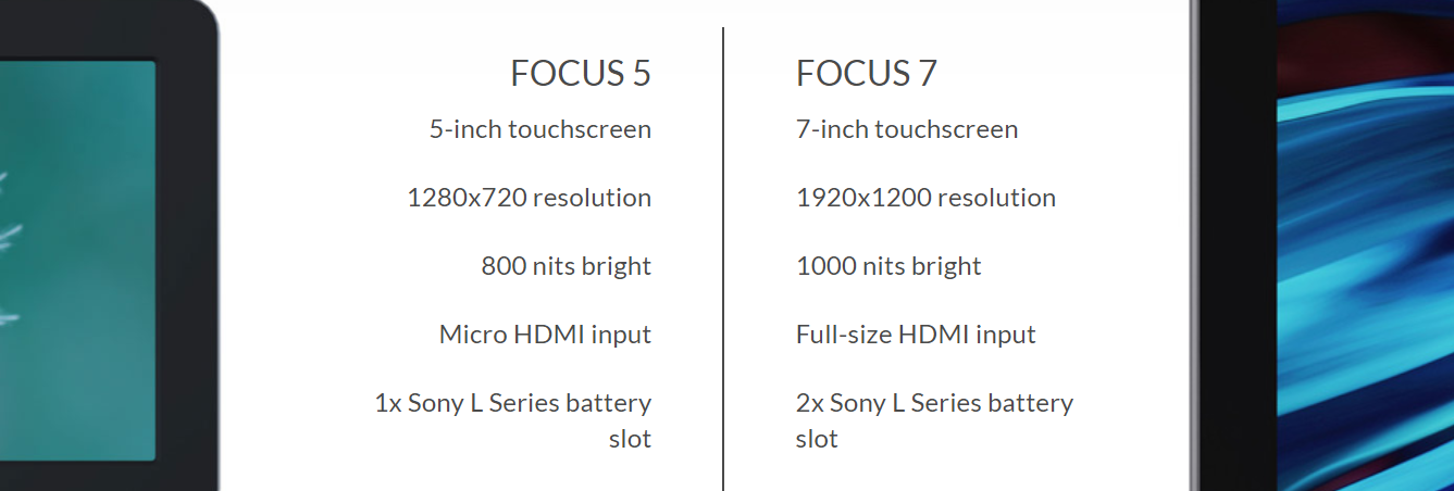

Le Focus 7 est le premier moniteur tactile de cette taille chez Small HD. Jusqu'ici, la gamme Focus de moniteurs avec écran tactile du fabricant américain ne comprenait que des moniteurs de taille 5 pouces.
En 2017 SmallHD avait notamment sorti le Focus 5, vendu autour de 600 euros, qui affichait une luminosité de 800 nits, destiné aux utilisateurs de reflex et mirrorless.
Focus 5 vs Focus 7

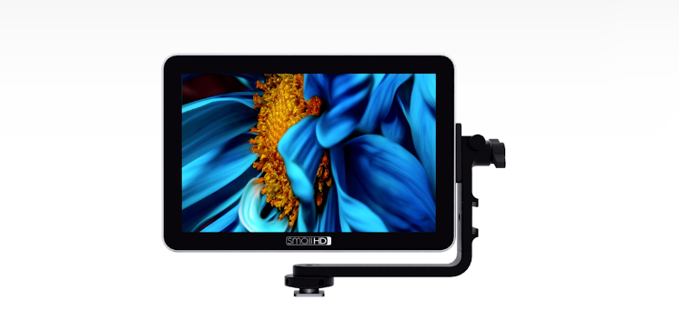

Le nouveau Focus 7, vendu autour de 700 euros HT / 830 euros TTC, dispose d'un écran d'une résolution de 1920x1080 pixels, d'une luminosité de 1000 nits (comme l'Atomos Shinobi ou Ninja V), pour une utilisation confortable en plein jour et ne pèse que 300g.
La densité de l'écran est de 323ppp (pixels par pouce)
Il permet de visionner des images jusqu'en 4K (down-scalées) 30img/s.
Il est alimenté par deux piles Sony L, qui peuvent être remplacées pendant l'utilisation, et peuvent alimenter l'appareil photo (via des câbles de compatibilité vendus à 60 euros pièce) ou encore un accessoire.
Le moniteur peut être fixé à la griffe de l'appareil (ou sur un stabilisateur) grâce à ses pas de vis 1/4"-20 et d'un bras inclinable (en option : 70 euros environ).
Le moniteur fonctionne sur l'OS3 de SmallHD et fournit toutes les fonctionnalités de monitoring attendues : waveform, vectorscope, false color, ainsi que le focus assist/peaking, désanamorphisation, guides de cadrage. L'écran tactile permet de facilement modifier ses paramètres par un simple pincement de doigt.

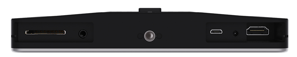

Le moniteur dispose également d'un emplacement de carte SD (pour charger des 3D-Lut, des profils de monitoring ou encore des librairies d'images pour du matching colorimétrique), d'une prise casque, d'un port micro USB et d'une entrée classique HDMI encastrée, pour une meilleure fiabilité.

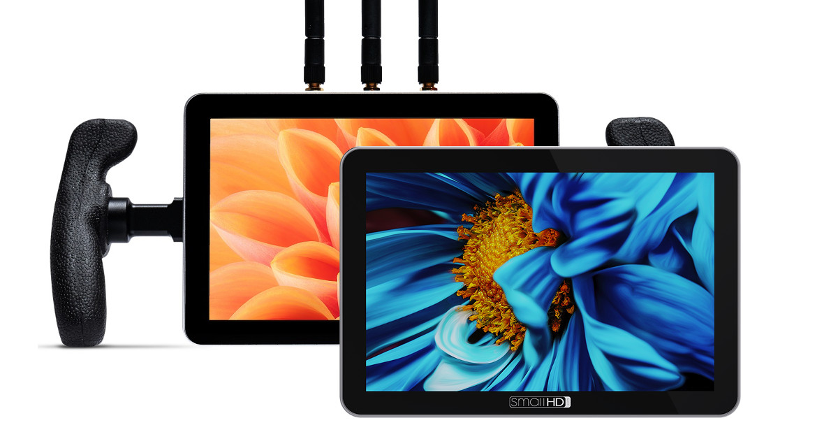

Chaque nouveau moniteur SmallHD sort désormais également dans une 2ème version intégrant directement un récepteur vidéo sans fil Teradek.
Parmi les usages, on peut mentionner le monitoring par le réalisateur, un premier assistant cam, etc (ou encore un client ...).
Pour les assistant cam, le récepteur peut notamment décoder et afficher en temps réel des méta-données relatives au focus (marqueurs de distance).
Le fait que le récepteur soit directement intégré au moniteur permet un gain de poids (le SmallHD FOCUS 7 Bolt 500 RX pèse 480g), d'encombrement, une alimentation unique et une compatibilité optimisée.
Le moniteur / récepteur peut recevoir un signal vidéo jusqu'en 1080 / 60p il fonctionne avec les transmetteurs Teradek Bolt 500 et les moniteurs / transmetteurs SmallHD Focus Bolt 500 TX, sur une distance pouvant aller jusqu'à 150m en visibilité directe. Schwangerschaftskissen gibt es in vielen Formen und Größen, vom Keil bis zum U-förmigen Körperkissen. Bestes Schwangerschaftskissen 2020 - Der ultimative Leitfaden und Testbericht für Käufer. Schwangerschaft kann eine sehr turbulente Zeit sein. Während Ihrer Schwangerschaft werden Sie nach unnormalen Nahrungsmitteln verlangen und es wird Ihnen fast unmöglich sein, sich wohl zu fühlen. Das zusätzliche Gewicht, das Sie tragen müssen, erschwert das Schlafen, Gehen und Ausführen der alltäglichsten Aufgaben. Die gute Nachricht ist, dass Sie nicht für die gesamte Dauer Ihrer Schwangerschaft leiden müssen.
Jusqu'à 5 Focus Bolt 500 peuvent recevoir simultanément le signal provenant d'un moniteur / émetteur SmallHD ou d'un émetteur Teradek.
Comme tous les moniteurs / récepteurs de sa gamme, le SmallHD Focus 7 Bolt 500RX est fourni avec ses deux poignées latérales :
