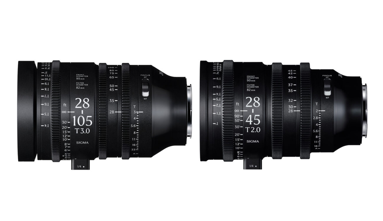

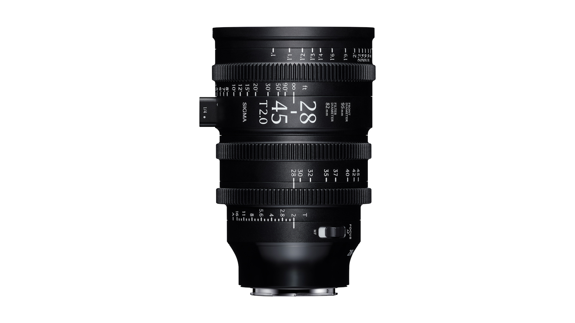

Sous sa robe noire marquée « Cine », ce 28–45mm T2 reprend la formule optique du 28–45mm Art photo, mais Sigma a adapté l’ergonomie :
- Course de point de 200°, pour un contrôle plus fin du focus (bien qu’un peu limité niveau précision pour un T2 plein format).
- Passage au flou linéaire plutôt qu’exponentiel, afin d’offrir une meilleure précision manuelle.
Conception et mécanique
Le zoom est interne, ce qui évite tout changement d’équilibre lors du recadrage. La distance minimale de mise au point est de 0,3 m, pratique pour des plans serrés.
La gravure de distance est disponible uniquement en impérial.
Avec 15 cm de longueur pour 1,25 kg, il reste relativement compact pour un zoom ciné plein format. Sigma a prévu un pas de vis sur le carrossage pour installer un pont de maintien : facultatif en usage manuel ou autofocus, mais vivement recommandé si vous motorisez le point, le zoom ou l’iris (particulièrement sur des montures fragiles comme E ou L).
Le diamètre frontal de 95 mm accepte des filtres vissables de 86 mm.
Contrôles et montures
Le mode AF/MF se sélectionne via un poussoir intégré à l’optique. La bague d’ouverture est dé-cliquée, avec un marquage « A » pour activer le contrôle électronique via la caméra.
Sigma propose ce zoom en monture L et E, mais toujours pas en RF, Canon restant frileux à l’ouverture de sa monture aux fabricants tiers pour la gestion de l’AF. Cela viendra peut être dans un deuxième temps, Sigma ayant déjà l’accès sur le 40mm F1.8 ART. C’est dommage, ce 28-45 aurait marché à ravir sur la C50.
Une famille qui s’agrandit
Lors de l’IBC, Sigma a également présenté un prototype de 28–105mm T3. Toujours basé sur un modèle Art, mais cette fois-ci en zoom non interne : le carrossage s’allonge en cours d’amplitude. Sa sortie est prévue pour le premier trimestre 2026, sans prix communiqué.
Le Sigma 28–45mm T2 sera affiché à 3399 $, avec une disponibilité prévue pour novembre.
